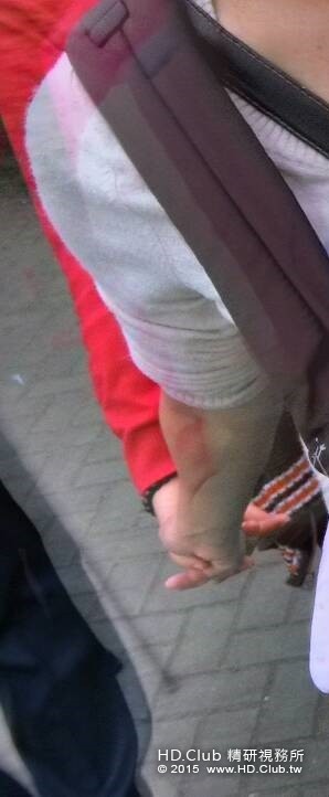

(如下圖)
因為客戶拿給我們的影像是很漂亮的,可是製作輸出之後卻有殘影,我覺得這樣似乎降低了原本影片的品質,感覺不太好
