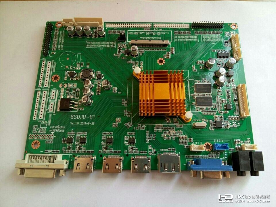

产品概述:
        BSD.IU-B1 V1.0 是一款支持4K2K 超高清(QFHD/3840x2160@60HZ)信号输入输出的液晶屏驱动主板。
它支持单/双/四通道,8/10Bit/60HZ/120HZ 屏及V-BY-ONE60HZ 接口/LVDS 接口的液晶屏,分辨率可高达4096x2160 @ 60HZ。
       视频部分支持1路DisplayPort(DP)信号输入,支持三路HDMI输入;一路DVI信号输入,一路VGA信号输入。(其中DP输入支持3840x2160@60HZ信号输入,HDMI/DVI支持3840x2160@30HZ信号输入,VGA输入最高可支持到UXGA@75Hz。部分端口可兼容MHL2.0。
音频部分:支持一路PC音频输入及HDMI/DP音频输入。匹配数字功率放大器,扬声器功率输出为(8Ω)2x3W。可根据输入的视频信号自动切换选择相应的音频输出通道,数字调节音频音量大小。
    支持任意4 路输入做PIP/POP 窗口。
 完美支持V By One 及LVDS 接口的4K 各尺寸液晶屏。
 真正的4K 驱动方案。完美支持3840*2160@60HZ 4K 信号输入输出。
 输入接口丰富。DP 高清4K 输入支持4K@60HZ。HDMI、DVI 支持4K@30HZ 输入。
 支持画中画和画外画功能,支持同时处理4 个不同的信号源四画面显示。
 支持翻转画面,一键快速切换输入通道等快捷显示操作功能。
 支持4K*2K 超高清3D 功能。
 支持画面等比调整。支持各种常用比例缩放模式。
 独有的4K 图像处理引擎,能针对马赛克噪点、颗粒噪点、纹式噪点、杂色噪点等不同的噪点采用不同的处理器方式,这样无论视频源是4K 级别还是低于4K,都能获得较好的呈现。
4K2K驱动板 3840*2160@60HZ 真4K超高清显示驱动板卡 84寸98寸显示驱动
