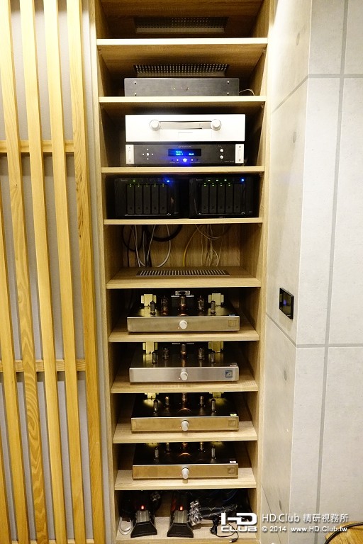

7.1前級解碼器(劇院): Emotiva UMC-200
DAC(音樂): 朋友自行設計改裝機
AMP: 朋友設計自己組裝真空管機 (共四台,主聲道/中置/中環繞/後環繞)
VR: 朋友自製鐵芯音量控制器 (不用插電,有頻道切換功能)

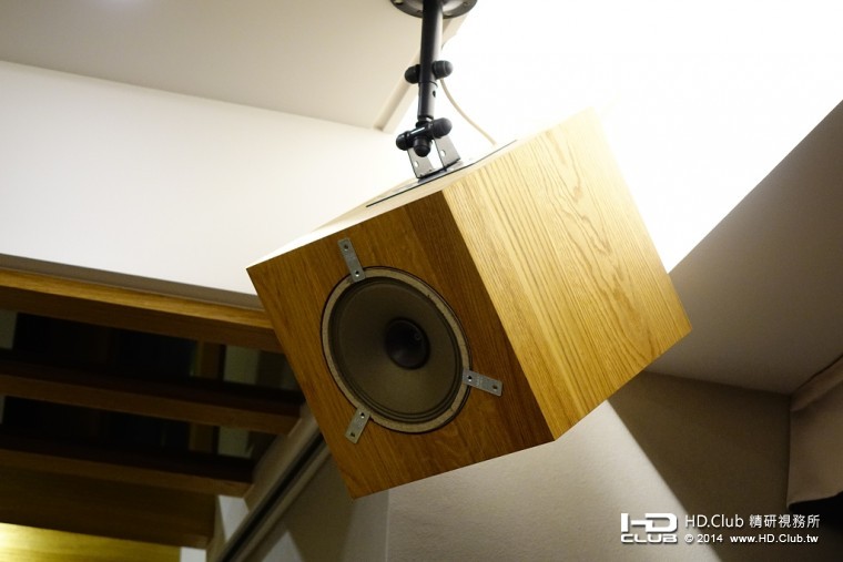

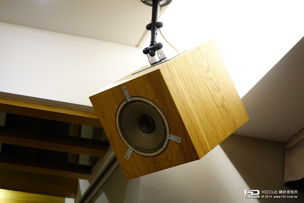

環繞喇叭單體: 全音域 8 吋老單體 (中環繞*2,後環繞*2)

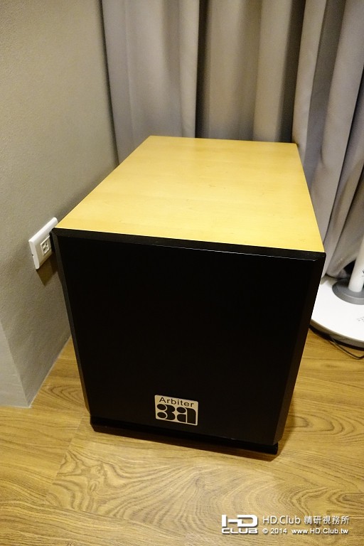

重低音: 3a 350w

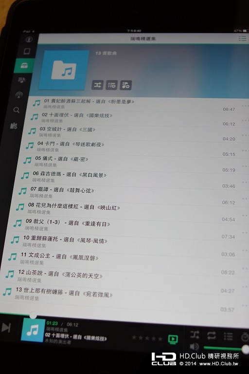

聽音樂時只開主喇叭AMP,並將VR頻道切換到 1 (用ipad mini使用DS Audio控制nas直接撥放音源)

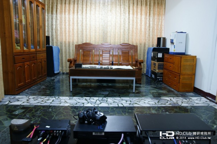

比較遺憾的是, 裝潢前對音響隔音及吸音沒有更深的研究,
導致主聲道上方把部分聲音吸掉了, 太座下令不准動, 只好維持現狀了~
(還是有其他不用動太多的解決方式?)

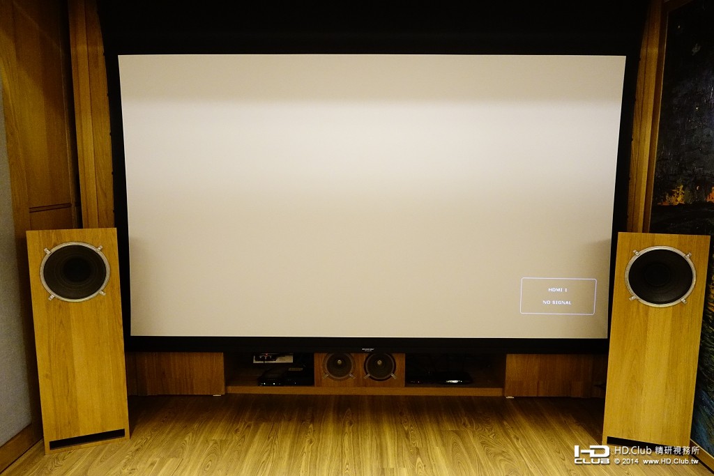

下面是我的影音室兼辦公室照片
# 所有設備
# 主聲道&布幕&中置喇叭
# 環繞喇叭之一(其他三顆都一樣)
# 重低音
# ipad mini 直接控制音源撥放

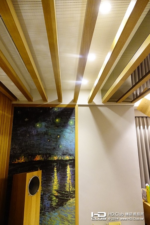

# 遺憾之處
發表於 2015-1-12 12:37:28 | 顯示全部樓層
真是羨慕可以裝135吋的布幕,可以透露一下135真平大純平幕和安裝大約多少錢?
在最後一張圖中得非常遺憾?...我看不太出來遺憾在哪裡?
是天花板的造型還是反光嚴重!!..還請開板大幫忙解釋一下。
 樓主| 發表於 2015-1-12 17:09:59 | 顯示全部樓層
angichilk 發表於 2015-1-12 12:37
在最後一張圖中得非常遺憾?... ...
遺憾的部分在於天花板是凹進去, 然後還有很多縫隙, 主喇叭的聲音打出來之後, 往上跑的聲音原本應該透過天花板反彈, 但因為凹進去且縫隙, 聲音直接就跑進去了....(這是我聽的感覺,我對於調音不是很了解)

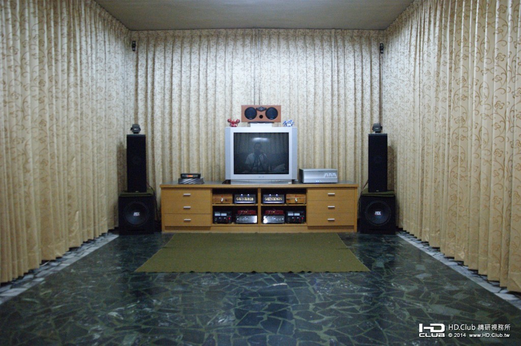

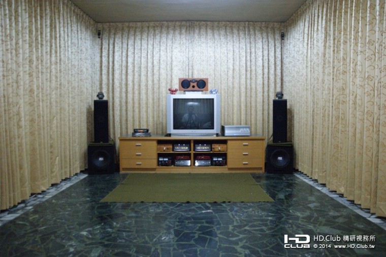

我的汽車音響組成在喇叭後面及上方.安裝布簾
上方沒有遺憾之處,喇叭的聲音可以傳遞比好
我的客廳前後及左右,安裝布簾
前面喇叭,目前中聲道.環繞喇叭未使用...只有左右喇叭播音樂及ANV及MAD的MTV影片
看一看就好....

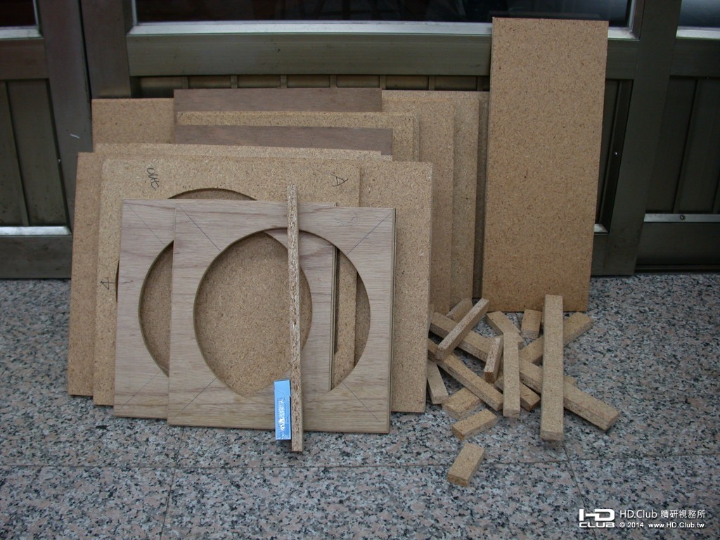

發表於 2015-1-19 21:09:20 | 顯示全部樓層

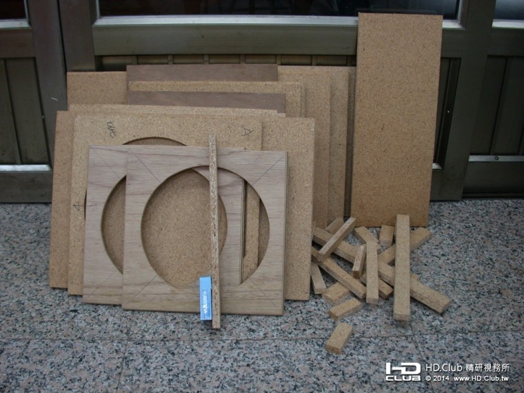

老闆自行設計改的音箱,依照現場及音效及隔音做的,音箱...材料算進去
12吋 MTX 重低音喇叭材料
全音域的阻抗只要不低,應該都非常的好推,聲音:算不錯.久聽不厭
隔音有做嗎?....

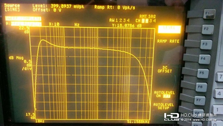

這張圖是朋友測試這台真空管機器的頻譜, 高音很穿透, 低音也不賴(音樂模式)
輸入0.4Vrms 輸出負載10Ohm/1W 10Hz~51.2KHz 增益大約=21dB 整體非常平坦
數十Hz低頻的增益更多
