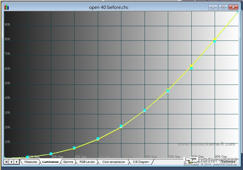

open 40 調整前 gamma
原廠預設gamma 2.20左右
gamma不需要調了(也沒gamma選項可調)

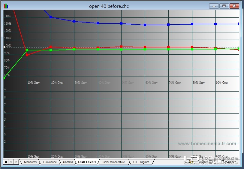

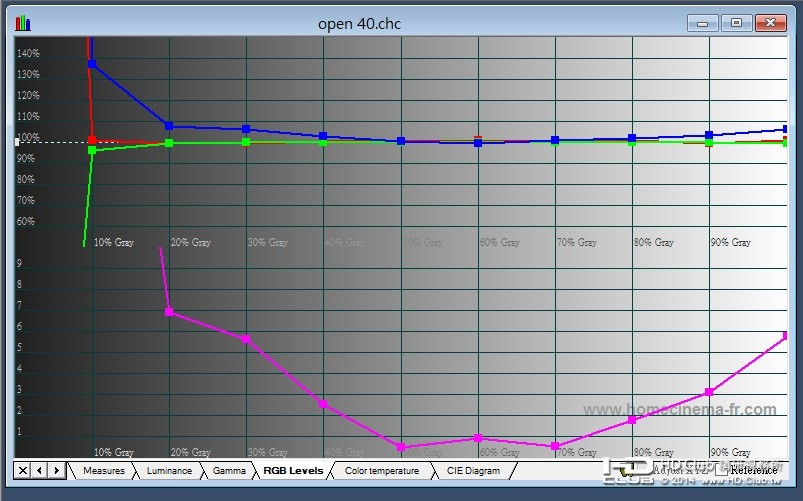

open 40 調整前 R.G.B輸出準位
open 40 調整後 R.G.B輸出準位
這部的R提不上去
所以只能降低B去與R.G匯聚
後遺症是B硬往下拉變得不太平直
但匯聚狀況還算OK
絕對對得起這價格

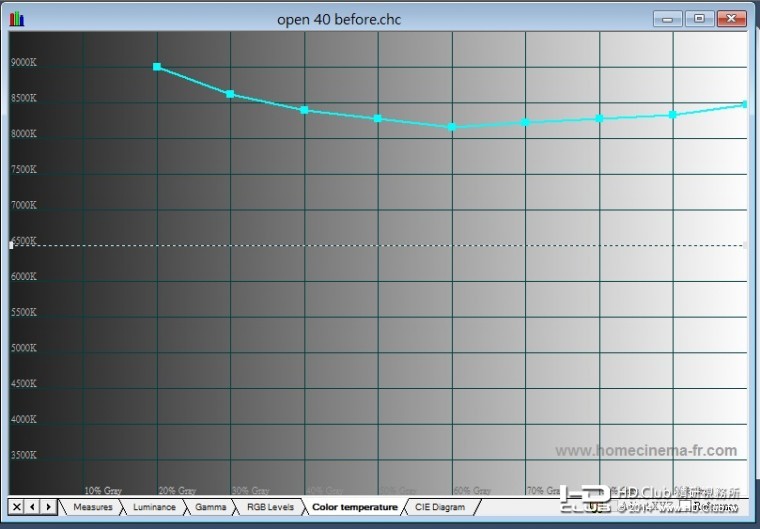

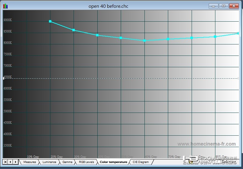

open 40 調整前色溫 8000k~9000K

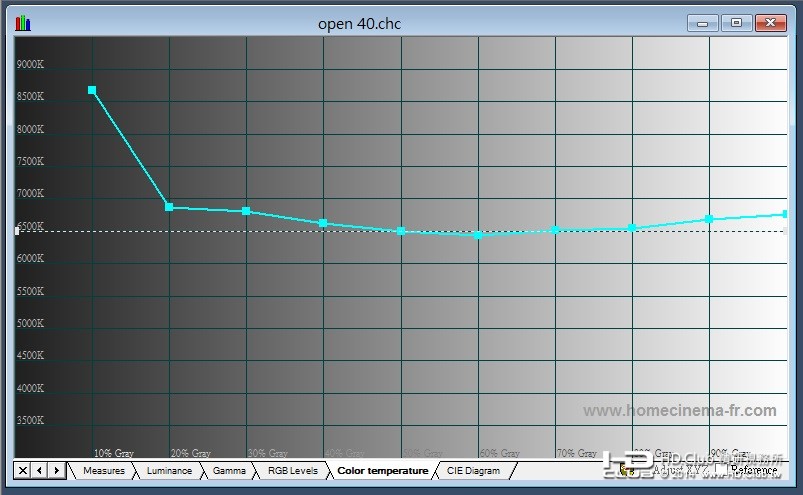

open 40 調整後色溫 6500k~6800K
之前看過國產有名C品牌色溫怎麼調都在8000K以上
再來看看這名不見經傳的open 40
只覺得這電視絕對對得起這價格x2

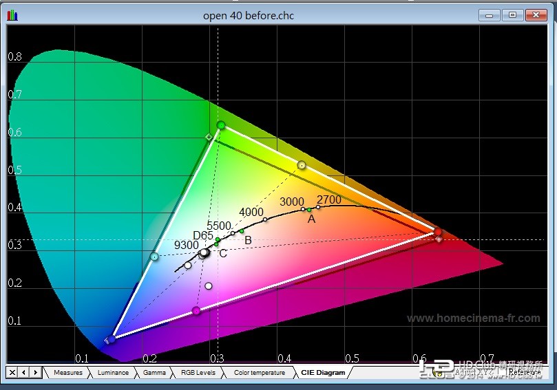

open 40 調整前色域
推測出廠値應是照著D93去做的

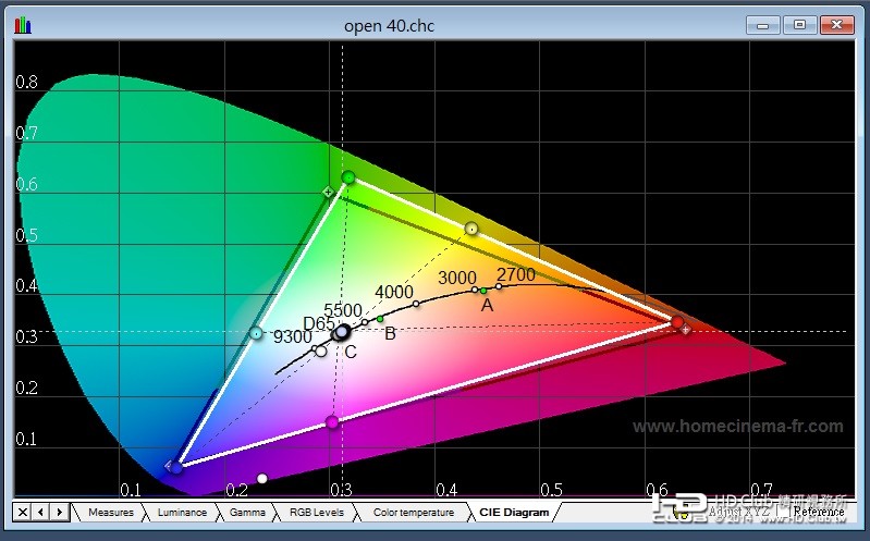

open 40 調整後色域
這電視最讓我驚豔的部分在此
明明沒有任何色彩管理的選項
當我把白點試著往d65靠攏
副色座標也跟著推向相對應的位置
這價位的機子沒在色解碼上亂搞
真的是佛心來的

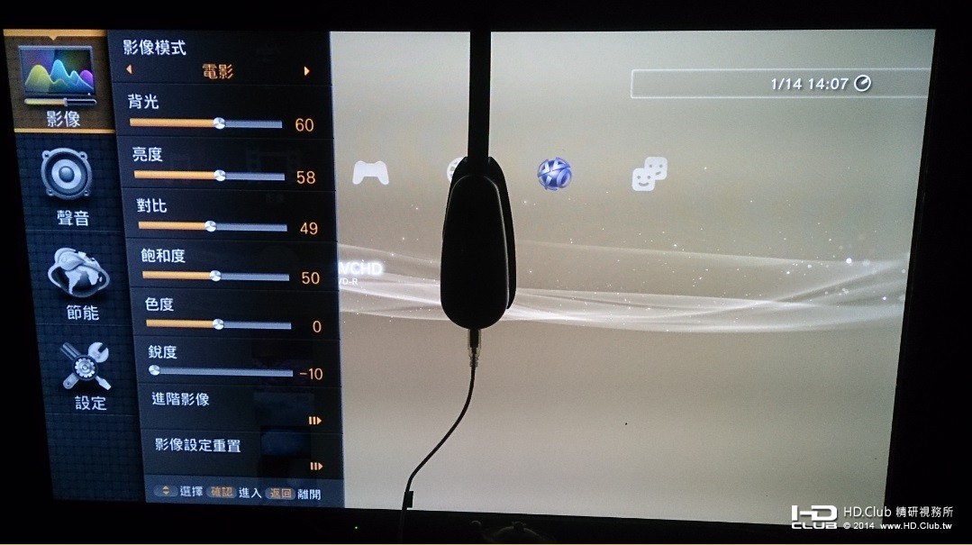

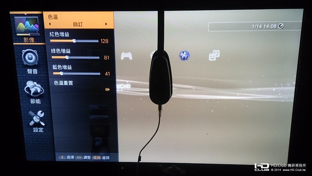

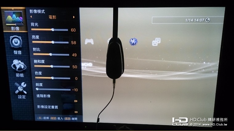

調整後設定
(顯示器都有個體差異,套用數據不一定能得到同樣畫面)
手機拍的屏攝(僅供參考)

大大,想請問下你調整過後 其他模式有要開啟嗎?
 樓主| 發表於 2015-1-19 17:06:29 | 顯示全部樓層
tony055454 發表於 2015-1-19 01:41
原則上
動態對比,膚色增強...之類的
能關的建議全關
