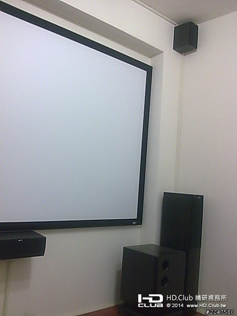

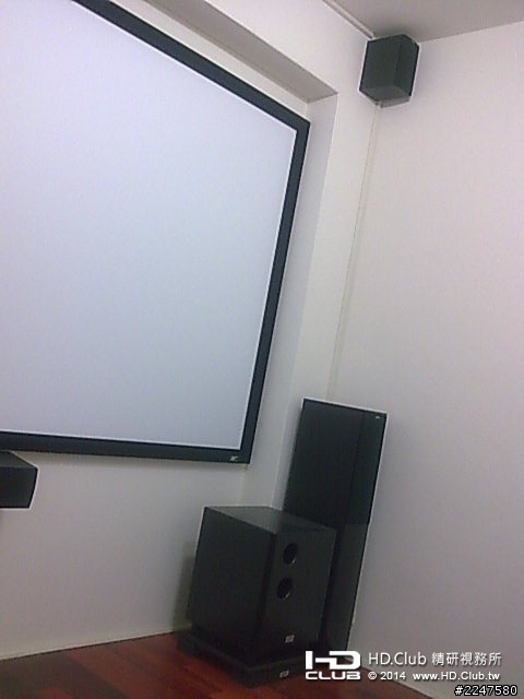

1070+就可以了,跟我以前房間幾乎一樣。但我投120吋,你房間也比我大。

我覺得這樣的格局用固定幕不錯,另外喇叭可以不要限制在床的寬度,用架子架遠點,打大點應該會更爽些。

喇叭拉開一點,看劇院時音場也較寬!布幕用大一點~以勉未來想東想西。
1070+2.5米可打100吋。
