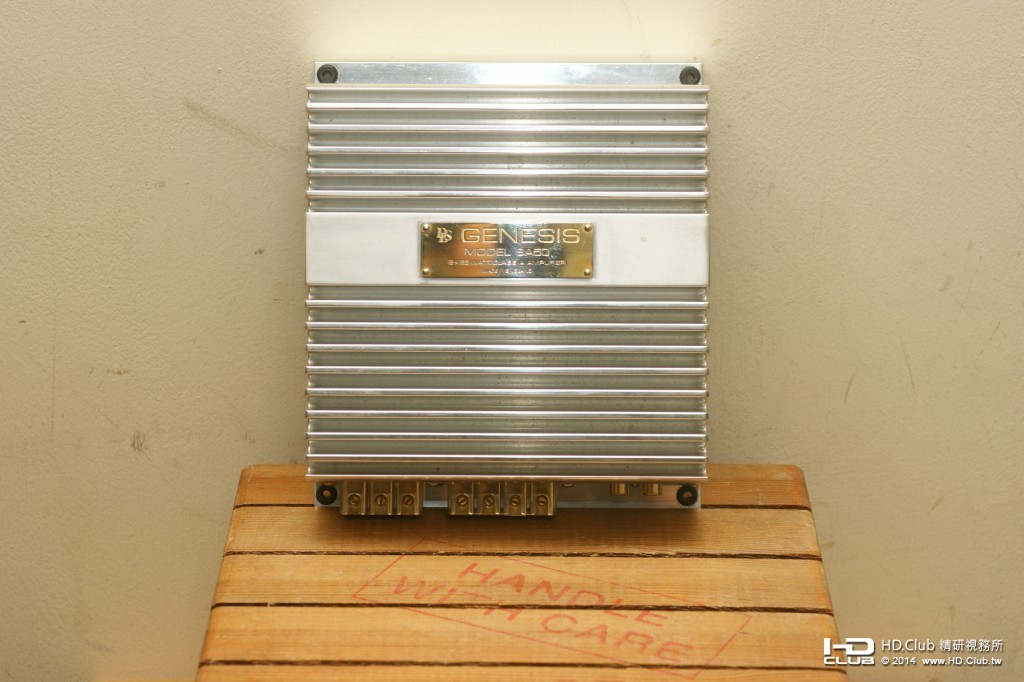

朋友最近請汽車音響檢修Genesis車用SA擴大機糸列時...
發現原廠IC電路板線路有問題...IC電路板線路不對,檢查後對IC電路板做線路修改,恢復原來音質....
汽車音響老闆通知我,SA擴大機用10年,回廠修內部機版線路及更換內部電容器改善電力供應...

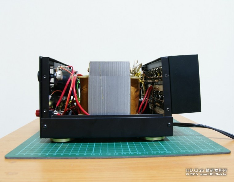

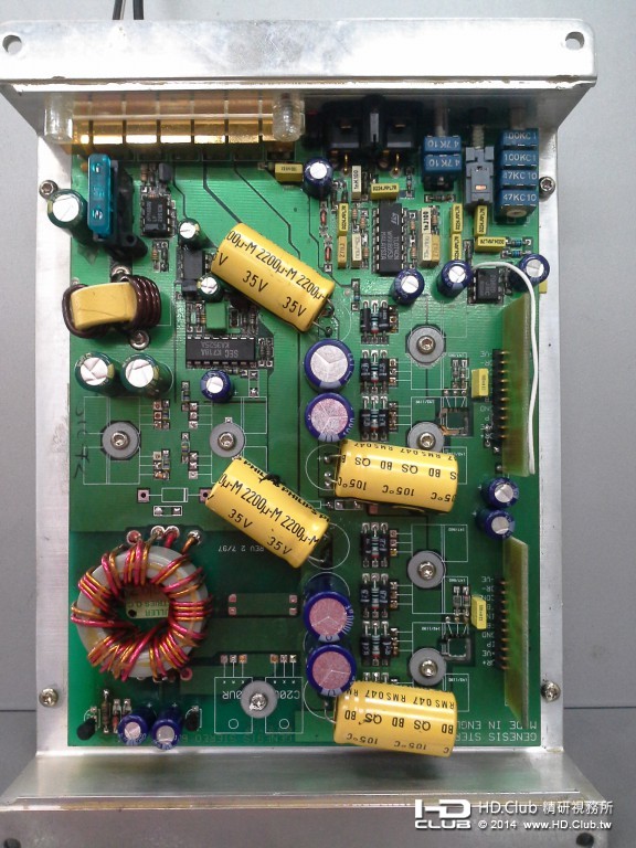

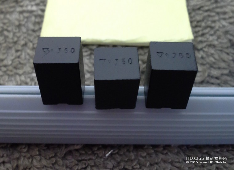

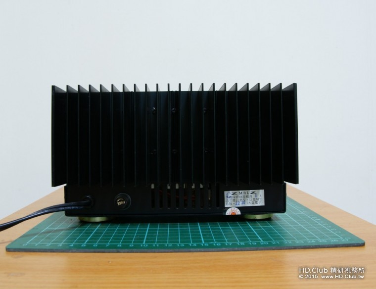

 樓主| 發表於 2015-1-30 07:45:15 | 顯示全部樓層
本文章最後由 承忠 於 2015-2-6 07:42 編輯

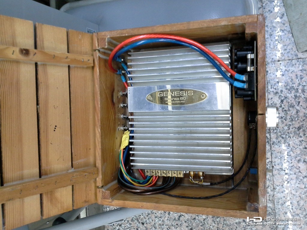

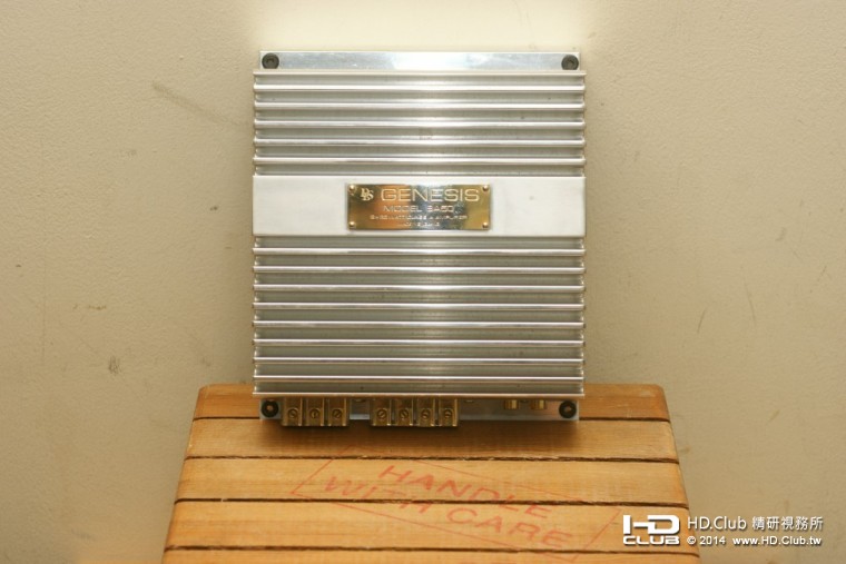

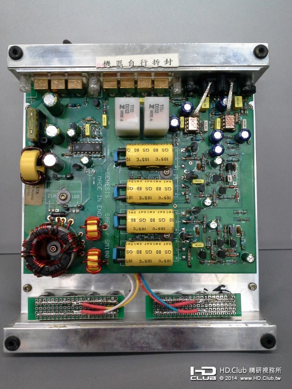

SA擴大機檢修時,看到電容器的液體...

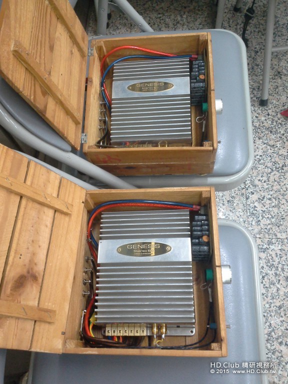

第1批修好回來,第2批SA擴大機回汽車音響檢修:A.B類60W擴大機

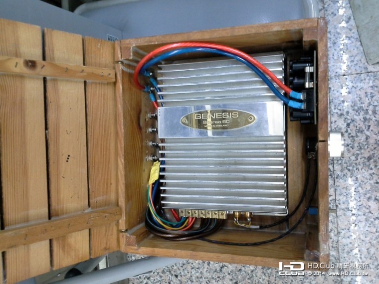

第1批Genesis SA擴大機糸列中:

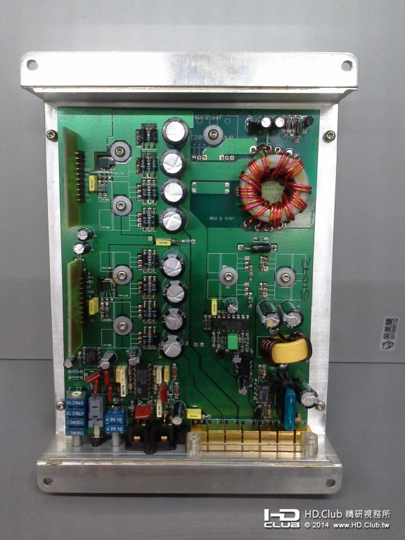

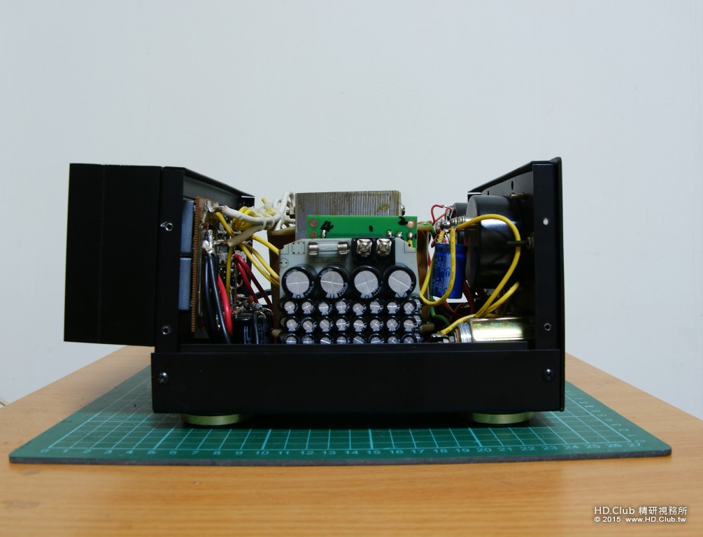

A.B類60W擴大機原來內部

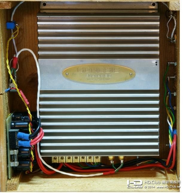

A.B類60W擴大機1組:更換內部電容器改善電力供應

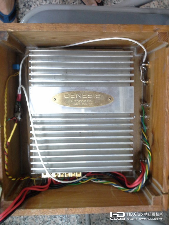

A類50W擴大機原來內部

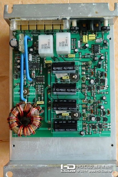

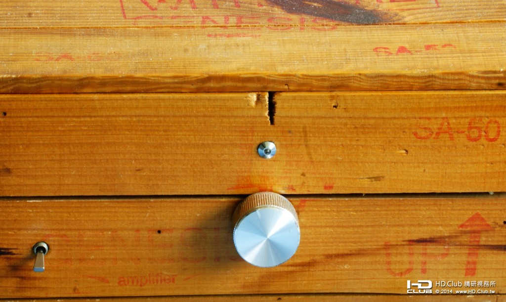

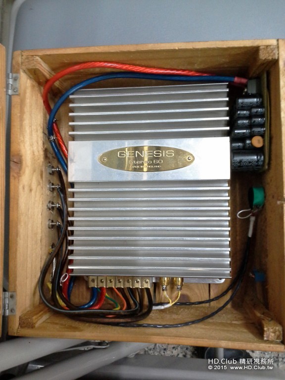

A類50W擴大機1組(老闆自信之作:在SA擴大機糸列中:A類擴大機稱為終極版)

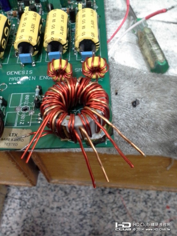

電源部分重做及電容部份加強
改裝後A類50W擴大機,電源及線路的修正,改完功率提升到60W

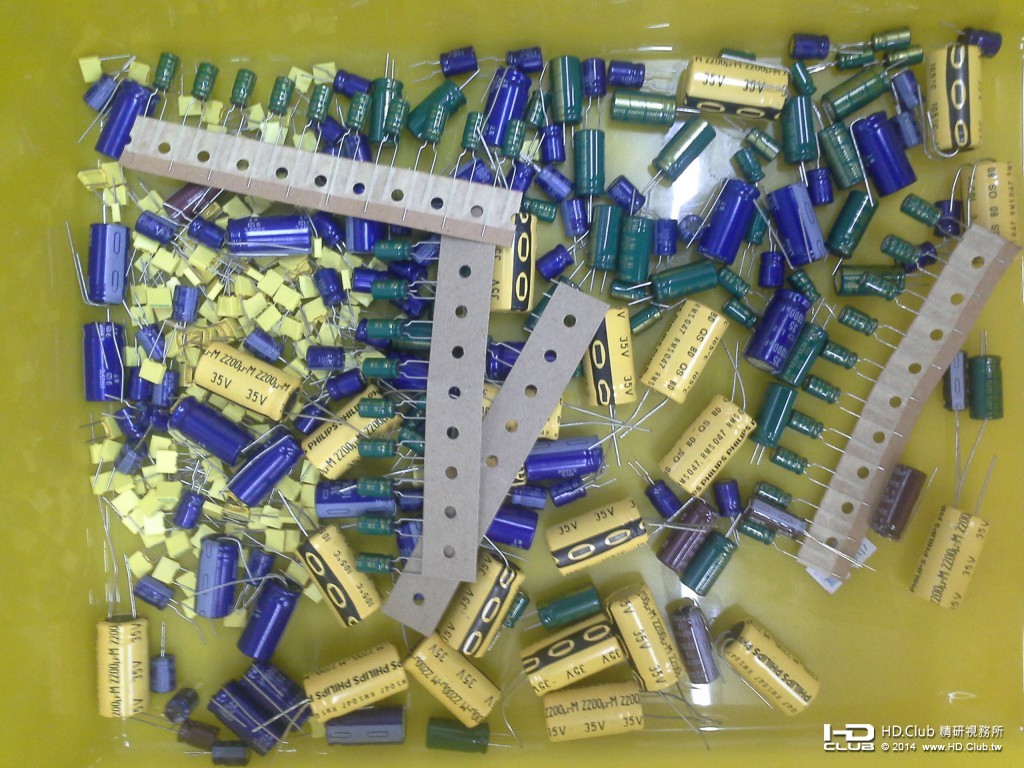

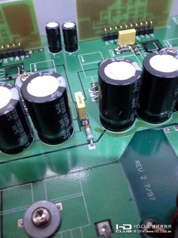

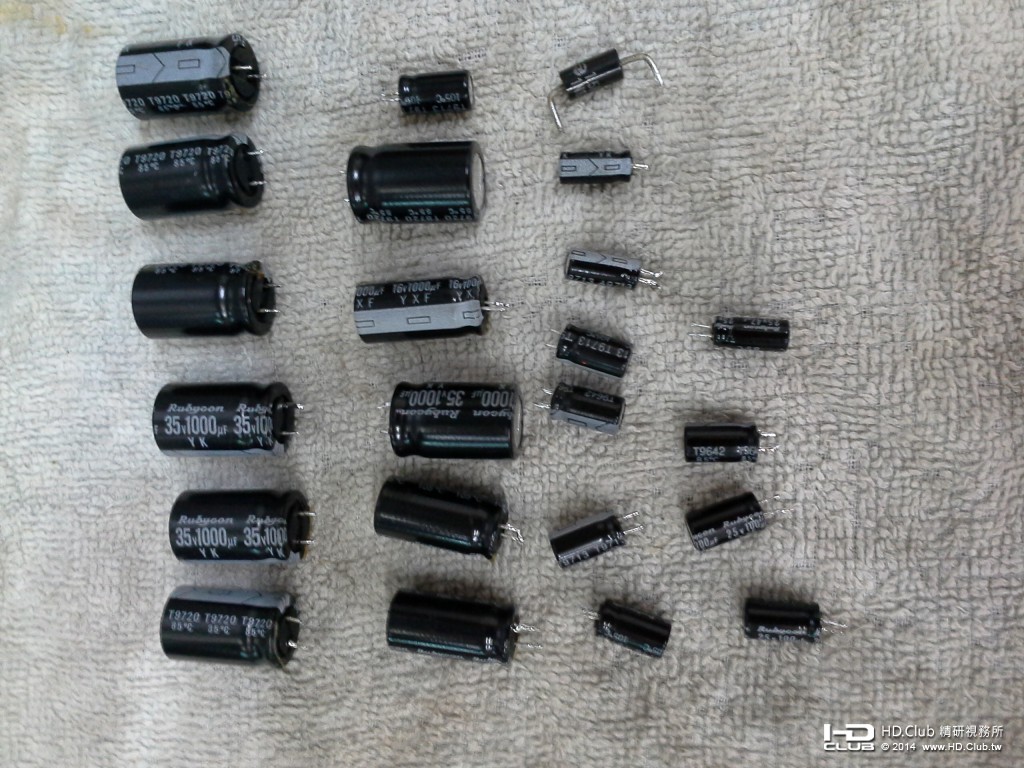

原廠電容器零件,大概快20年

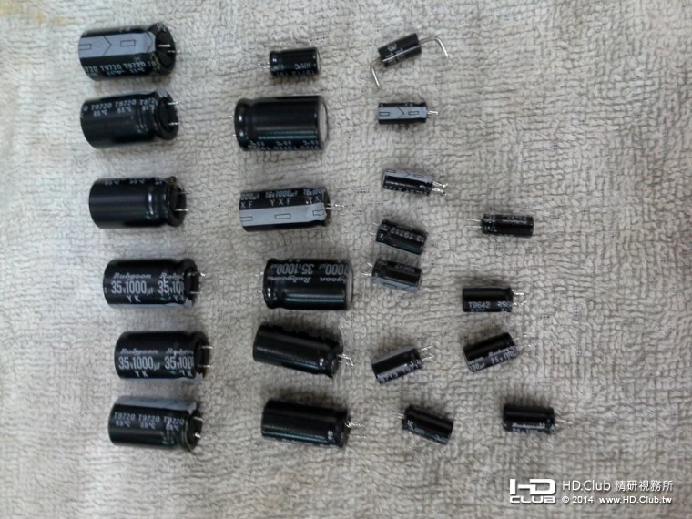

新電容器零件
改裝目的是檢修.淘汰電容器...老闆的完美主義,不小心...組到 終極版 A類60W擴大機
目前測試30小時中...後續再報導

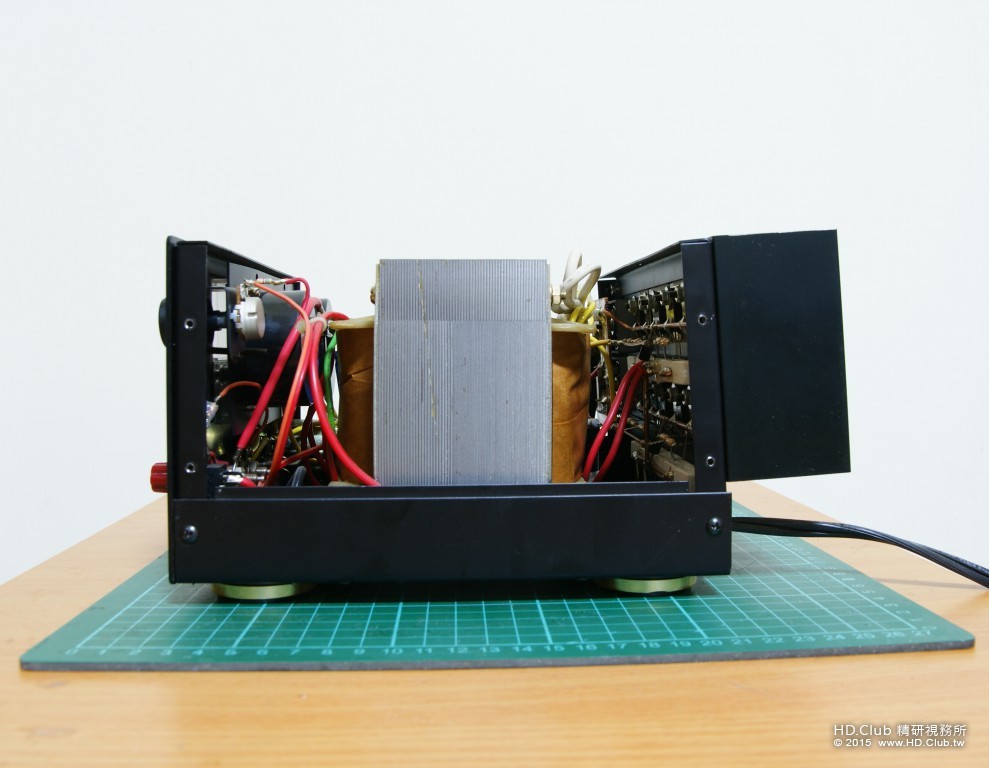

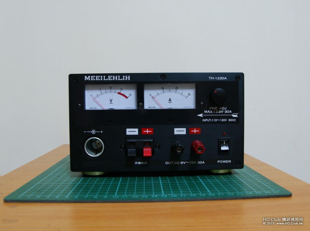

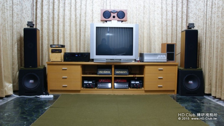

目前音響大掃除:清潔保養外,針對主要電源供應器做清潔
電源供應器5台重約11Kg,搬到外面空壓機清潔灰塵,真的很重
TH-1230A 電源供應器清潔後狀況(可惜停產了,機械式電源供應器供電很不錯,比電子式穩定)
正面:110V轉12V 30安培

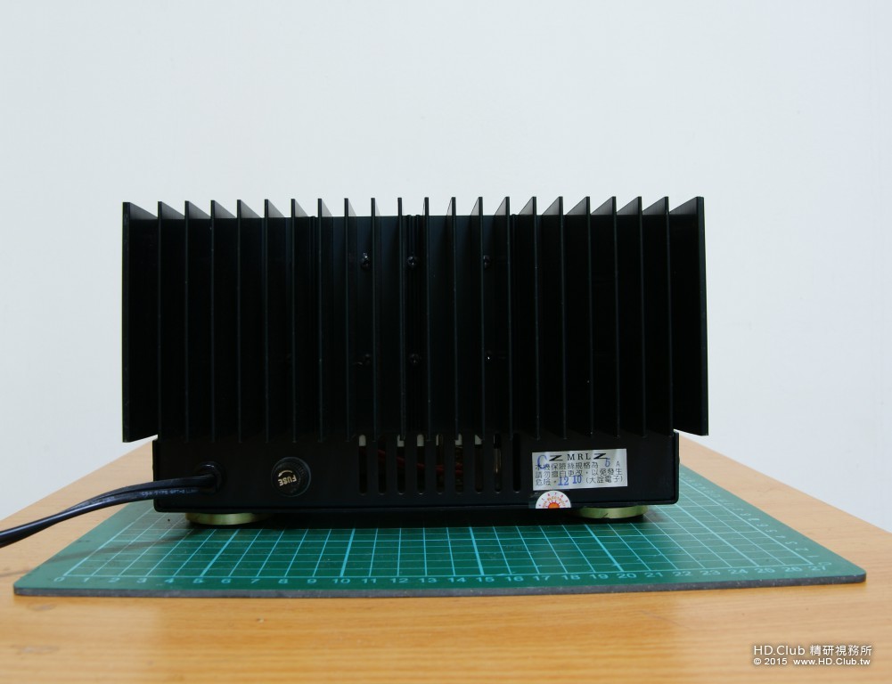

側面:散熱板
祕密武器:逆電流,穩壓,穩電
後面:散熱板

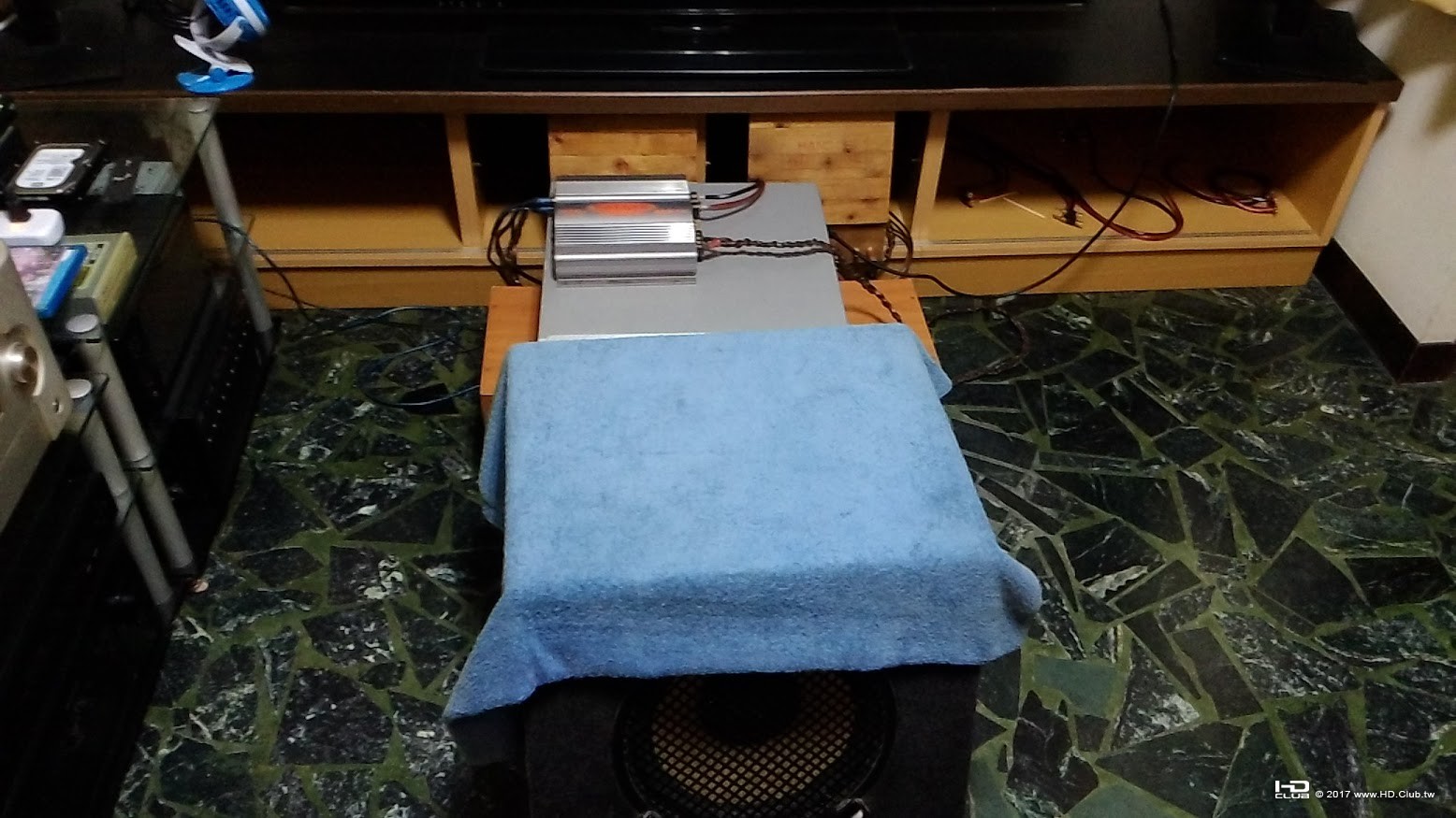

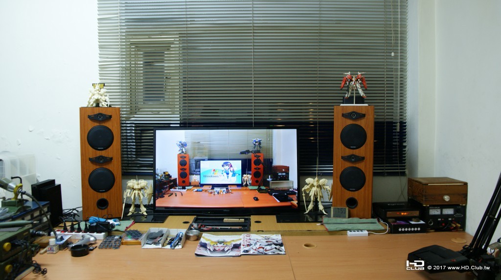

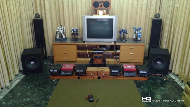

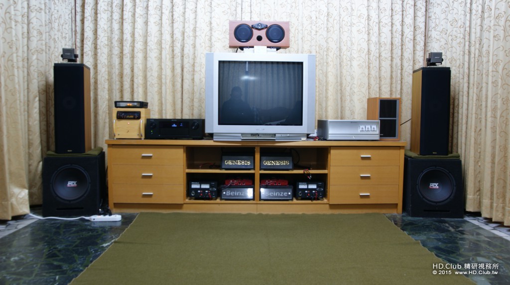

客廳

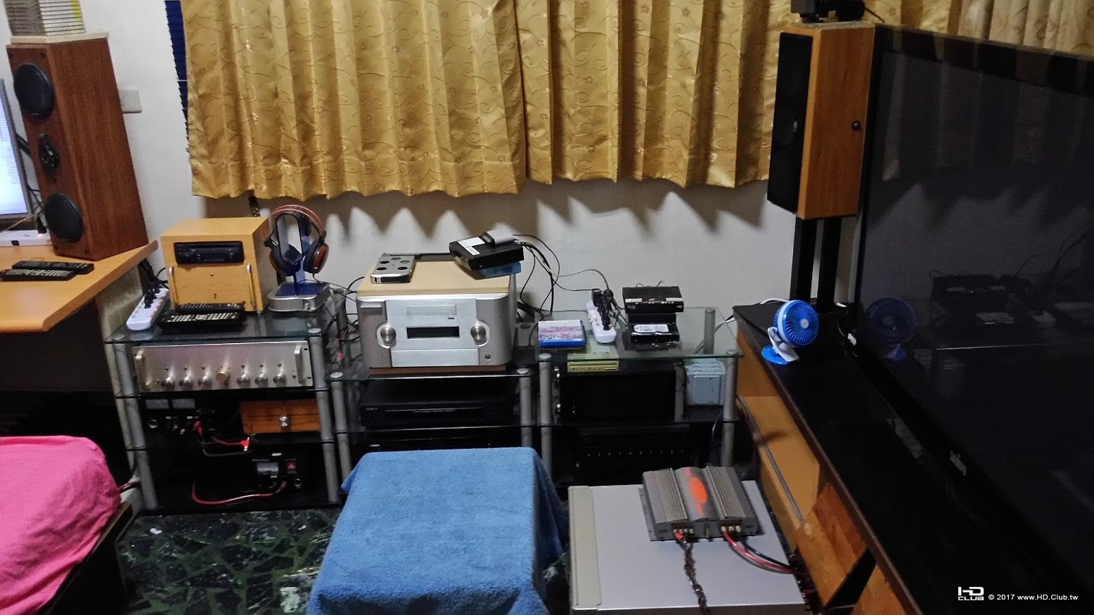

DENON AVR-3313CI 環繞擴大機暫代原來A.B擴大機,聽起來很空虛,真的很沒力...
希望A.B擴大機明天就回來(老闆裝箱中且只完成2台...差2台)....

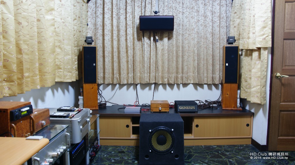

房間保養後

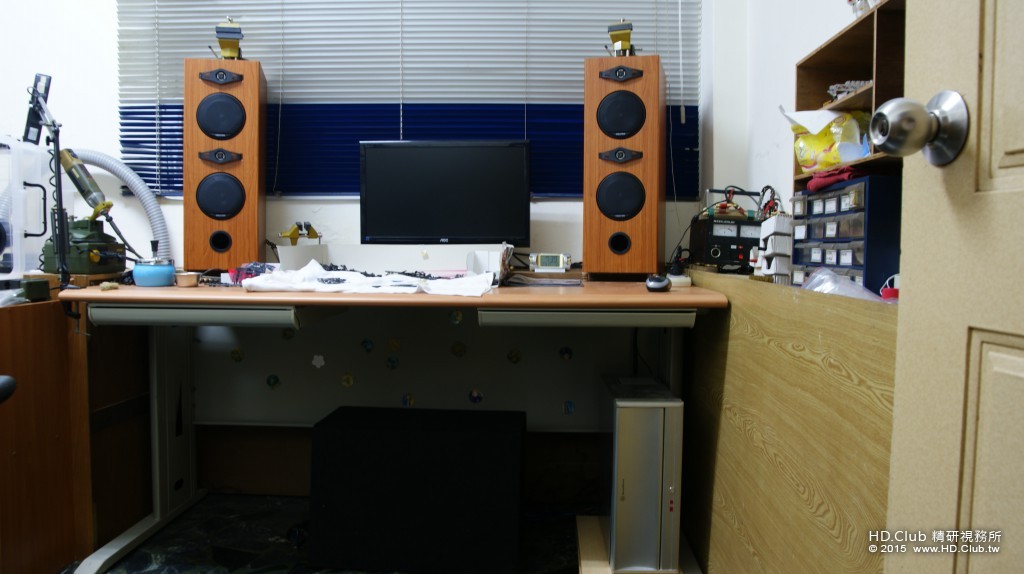

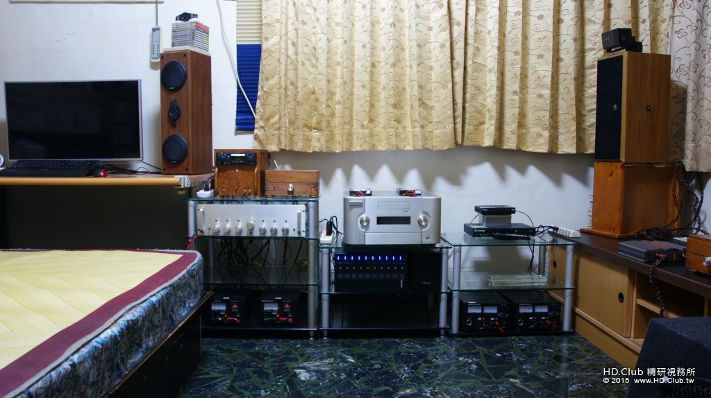

音響架保養後:位置在構想中,家電暫時收起來...

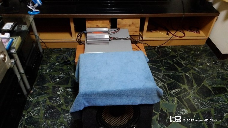

A類擴大機測試中...電視不在,現在拿來聽音樂...
58吋電漿電視不在,平圴1年故障一次,修理中...

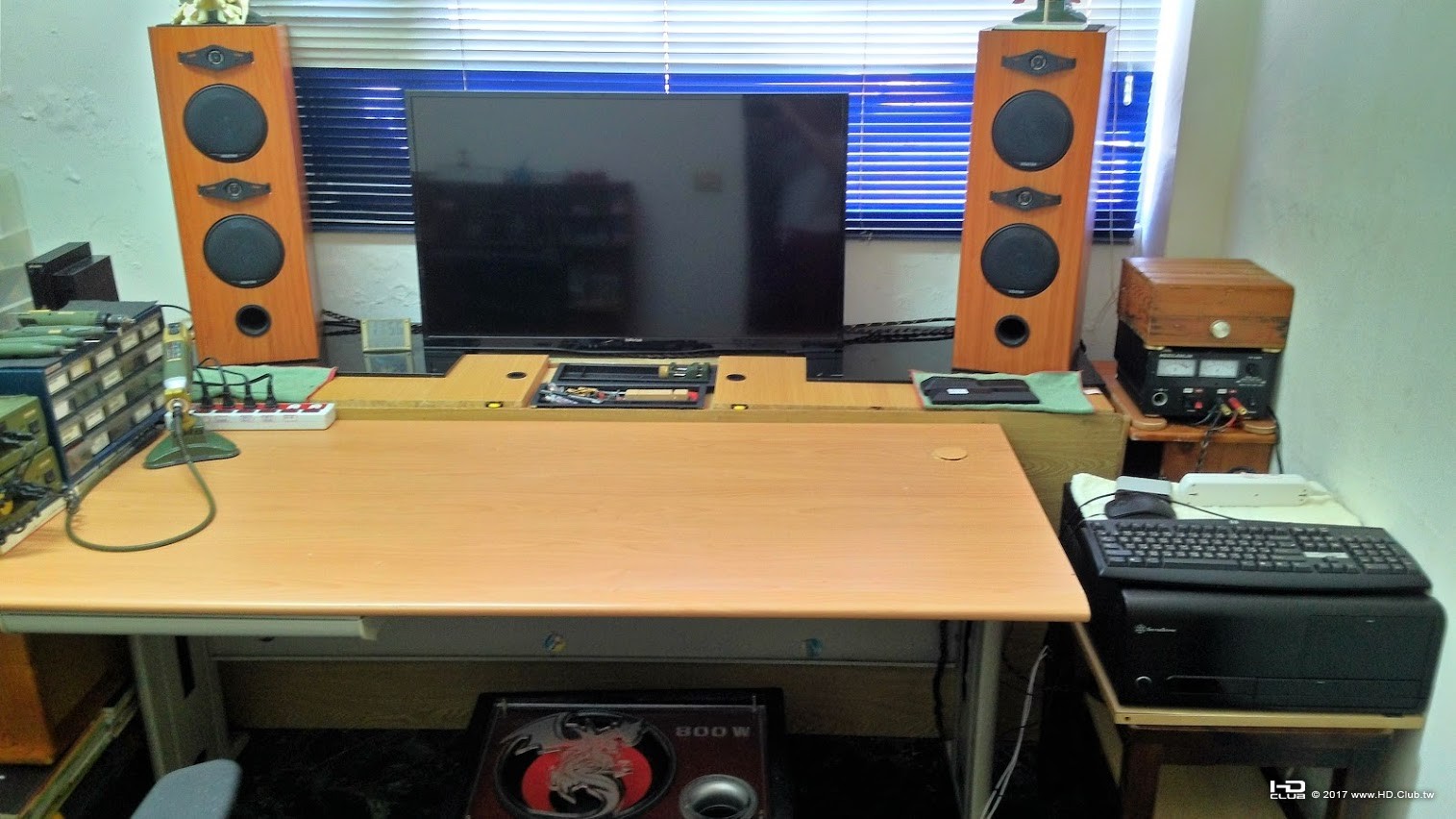

模型工作室:做位置調整,電腦放到桌下,擴大機電源供器移動右邊,加大喇叭之間距離
等Genesis車用SA擴大機回來...測試才能知道
清潔保養外基本上OK了,今天回來電漿電視安裝完成,等...第2批終極版A.B類擴大機3台會回來
(1台回廠要調整為終極版)做中聲道配合A類擴大機....
後續再報導...音響大掃除最後部份:音響回裝及測試....

外國改裝的狀況:會改裝Genesis車用SA擴大機,突顯它價值
改裝技術各有不同
老闆改裝的狀況:電源部分做很密,是提升功率原因

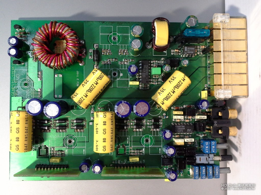

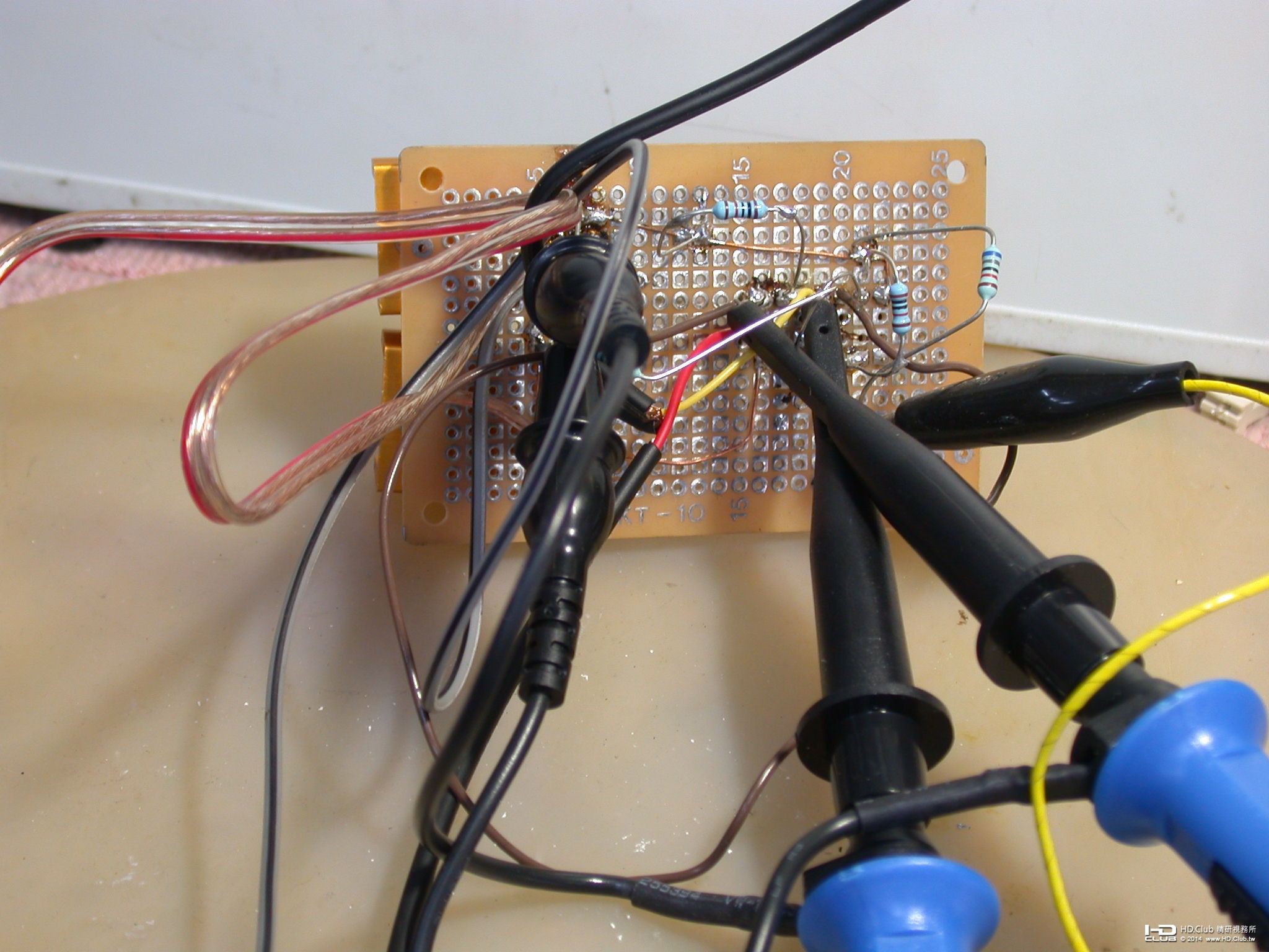

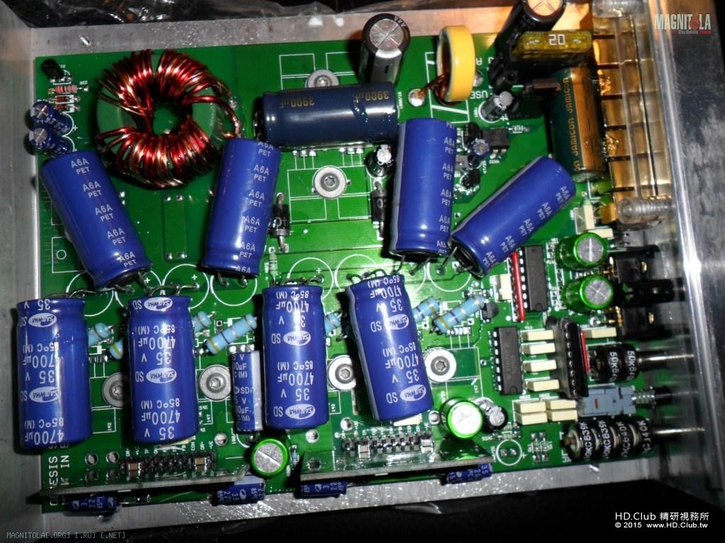

A.B類擴大機:電源部分重做及電容部份加強及新晶片零件

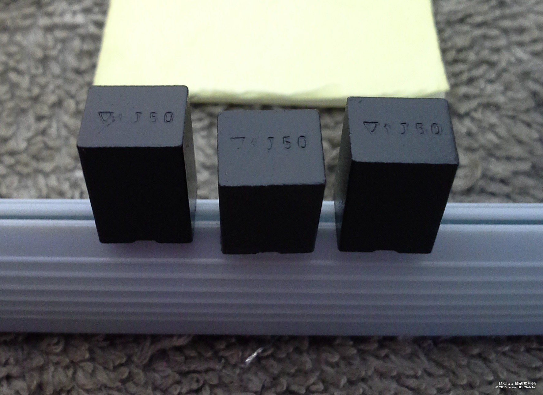

新電容器用到陶瓷電容

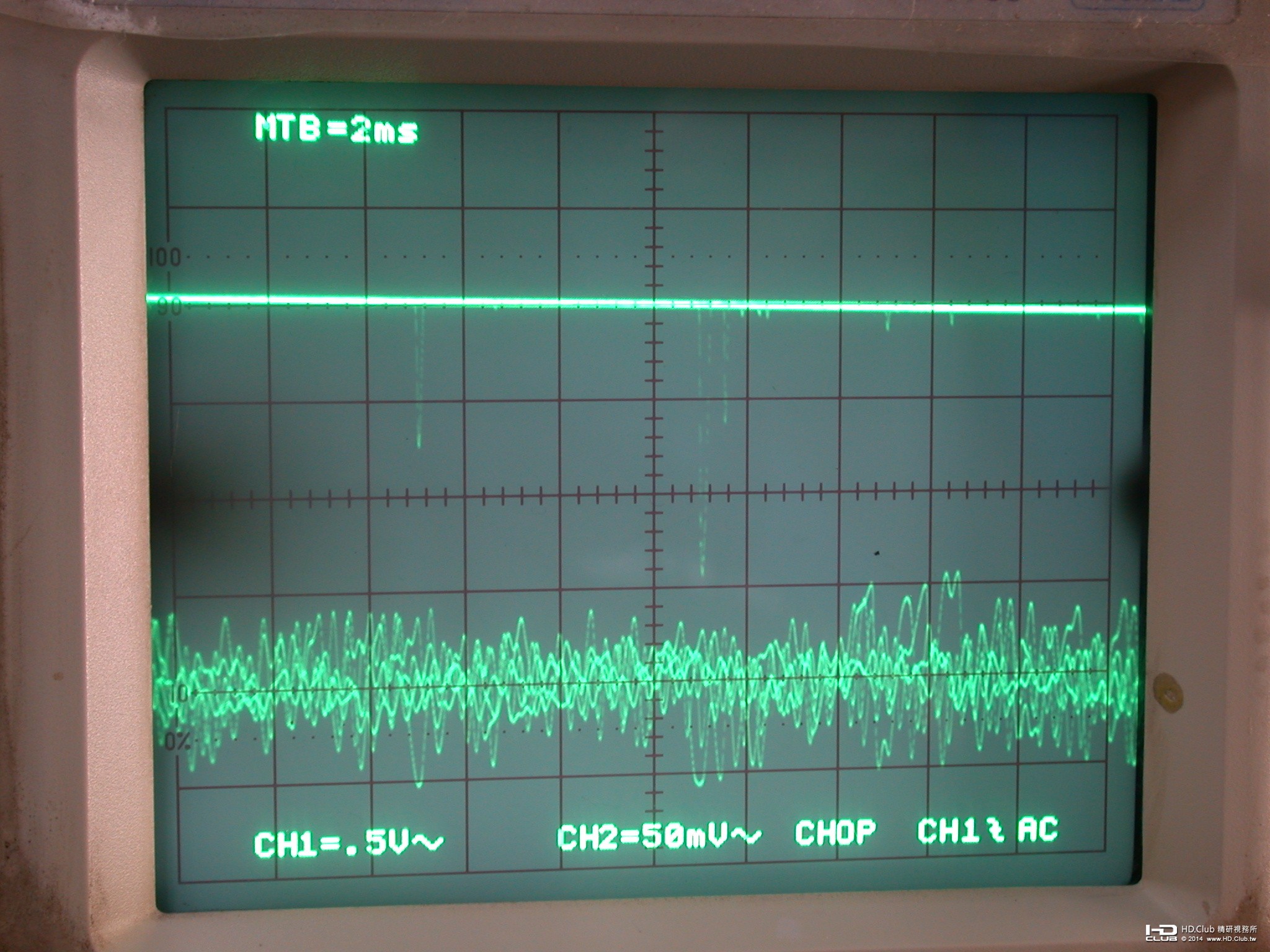

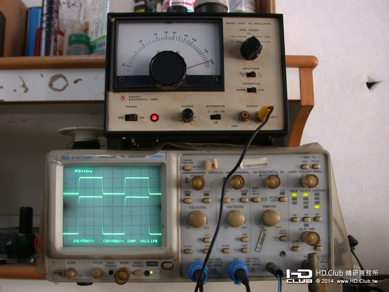

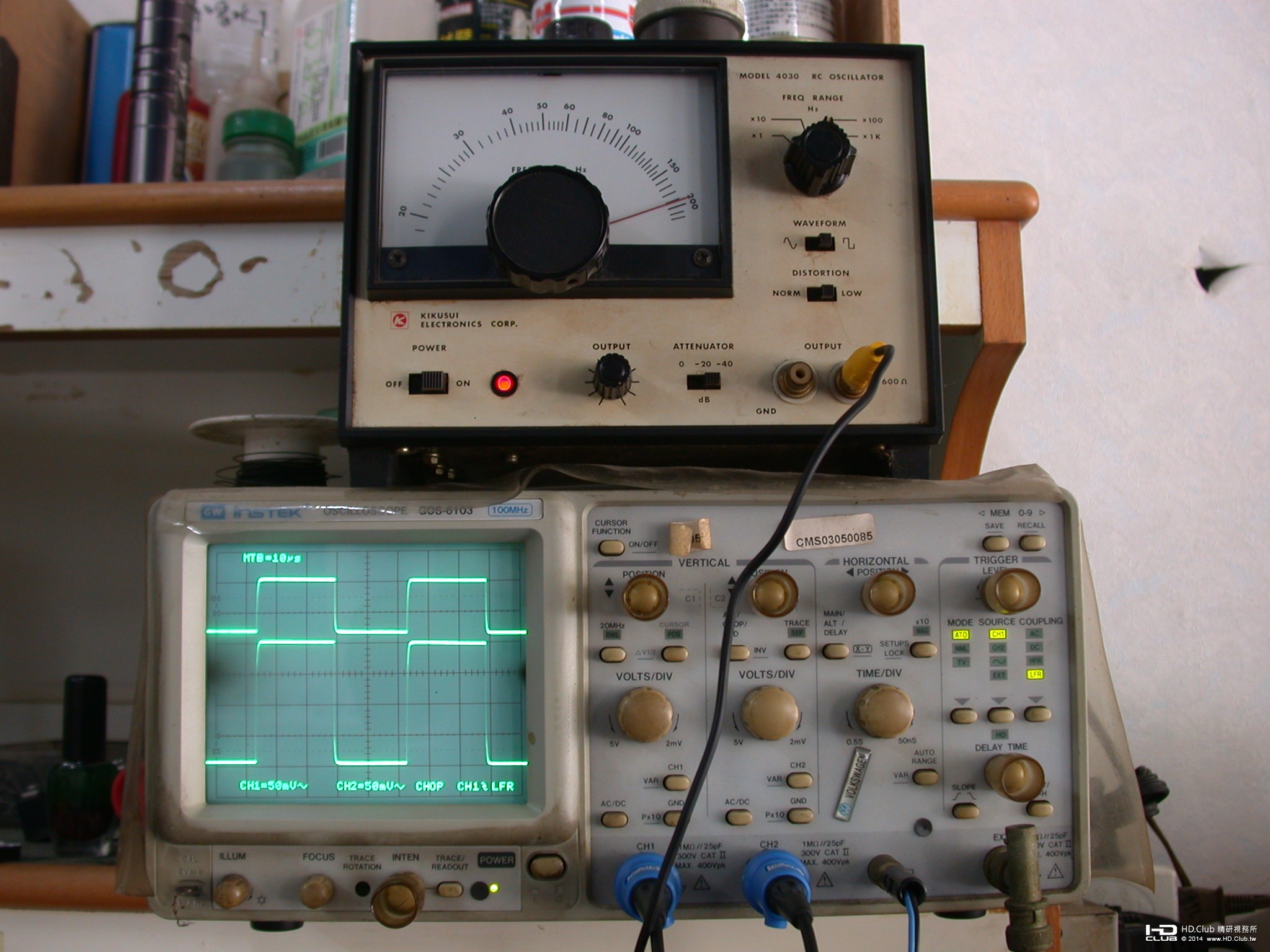

原廠制做上考慮成本,老闆自信之作:終極版...則不考慮成本,依實際示波器,電壓信號做到最完美
電源及線路的修正,改完功率提升到80W
實際聽起來,身歷其境外,更接近表演者(好像在舞台上)

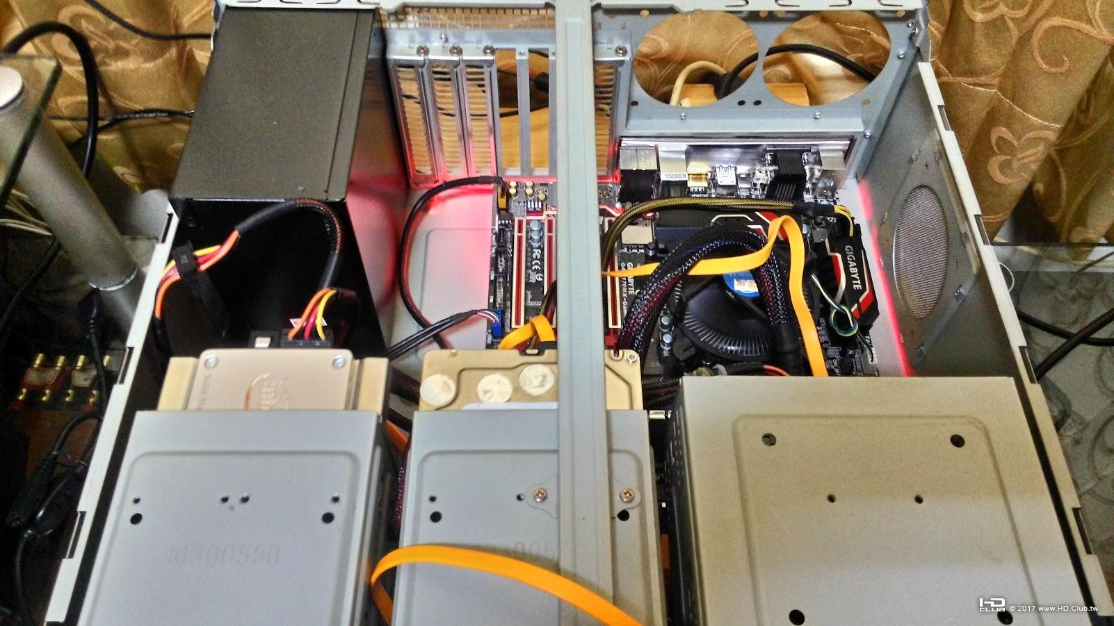

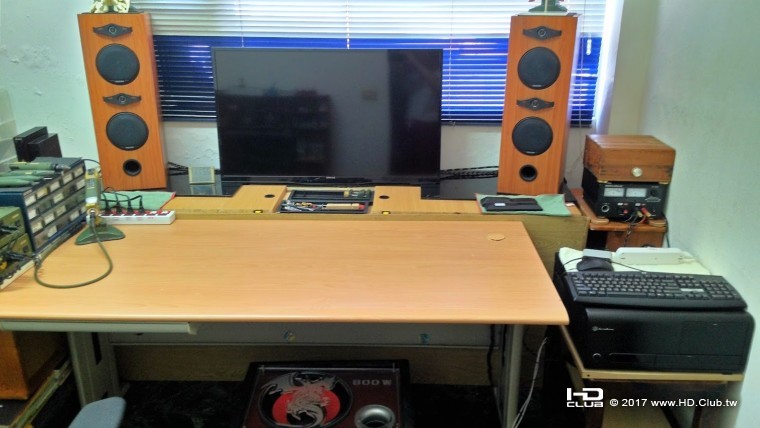

雙核電腦10年以上...不修了,暫時用億格瑞多媒體播放機
舊i7電腦用3年,不支援4k
0226.jpg 放模型工作室使用(LC20 橫躺式機殼)
新i5電腦(LC13 橫躺式機殼)
現在測試中...

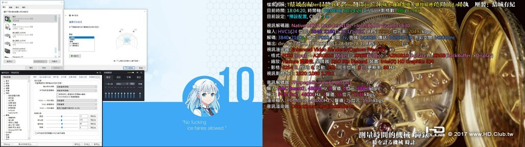

主機板:技嘉 GA-Z170X-Gaming 5 主機板:Realtek音效 ALC1150高傳真115dB訊噪比音效晶片...
支援4k下,SAMPO 58吋 2k電漿電視表現...
電腦聲音Windows 10驅動程式,音質比較沒有轉換問題,聲音比較真實....
影像有提高.但音質卻變差...自己在調整中....
目前新i5電腦經快半年操作,影音可以掌握正在整理資料
未來在...承忠 的HDPC家庭影院 續篇 電視櫃更新及音響重整,後續報導

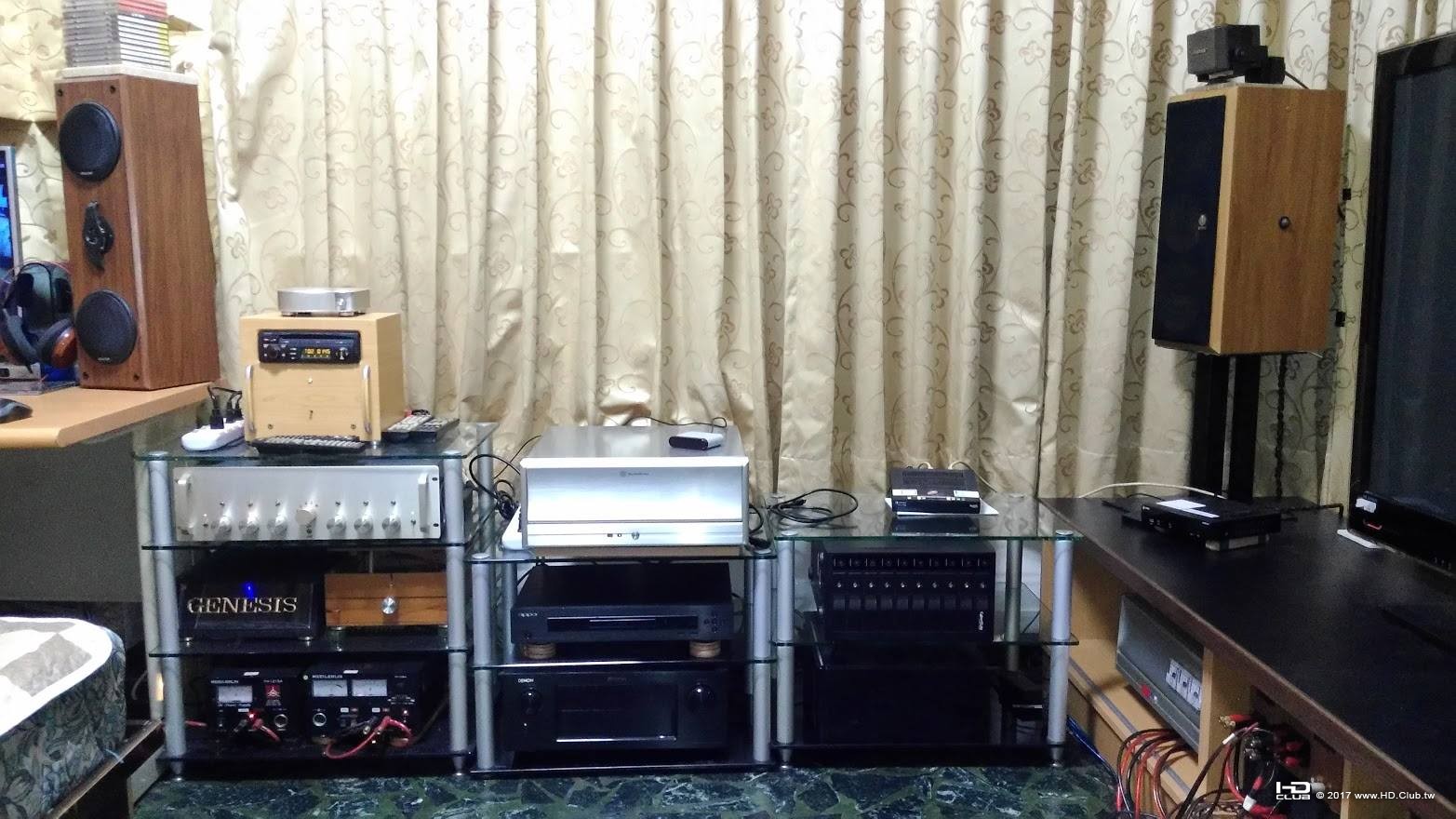

 樓主| 發表於 2017-6-19 23:04:10 | 顯示全部樓層
本文章最後由 承忠 於 2017-6-21 17:10 編輯
2017過年前音響重整及大掃除房間音響編:

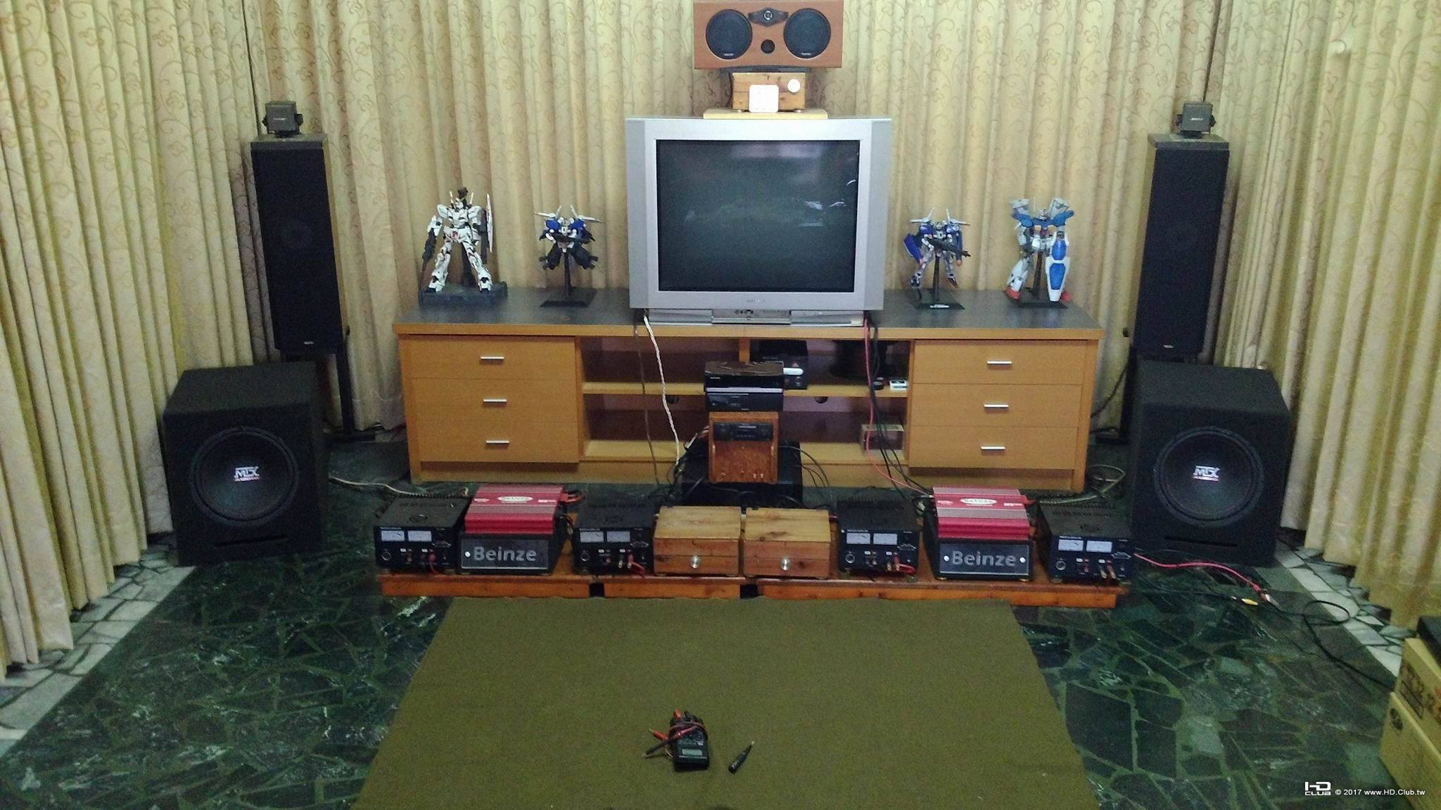

小弟這次音響重整較久原因在於新i5電腦組裝及RUN4個月時間才ok,掌握所有器材特性及極限....有時間再報導...
