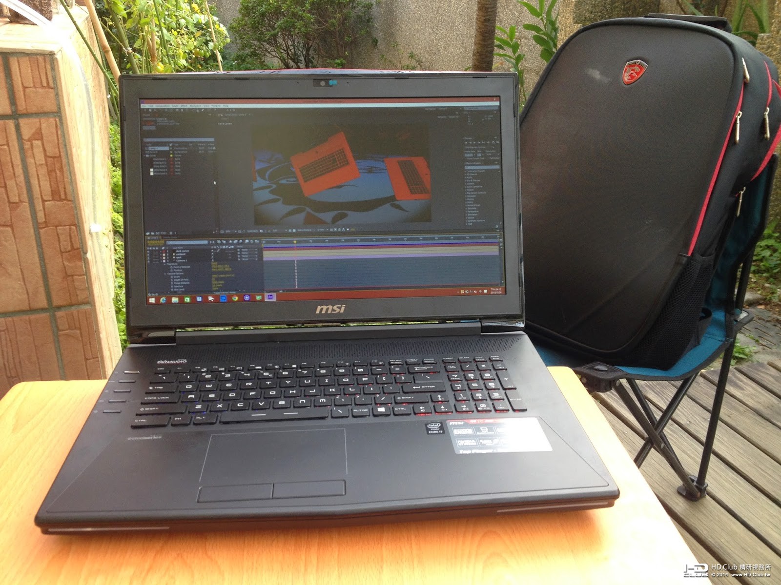

由於家裡X58跟公司X79都沒有內顯,既然大A哥的藍寶堅尼還在我手上,那就再好好跑個幾趟,趁著周末下午做個不專業整理。
這一台GT72 2QE DOMINATOR PRO洋洋灑灑的規格,我關注的是以下四個核心效能:
1.CPU為i7-4980HQ,6M快取,4C/8T
2.一共可以插四條記憶體,總容量最高達32GB
3.顯卡為NV GTX 980M,GDDR5 8GB
4.MSI 獨家的Super Raid 3,1TB的SSD
