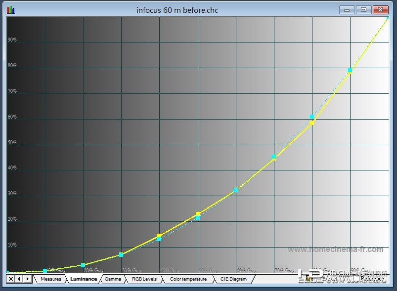

infocus XT60CM802 調整前 gamma
原廠預設gamma 2.23左右
動態對比預設為開啟
雖然gamma平均值為2.23
但與曲線重合的並不太好

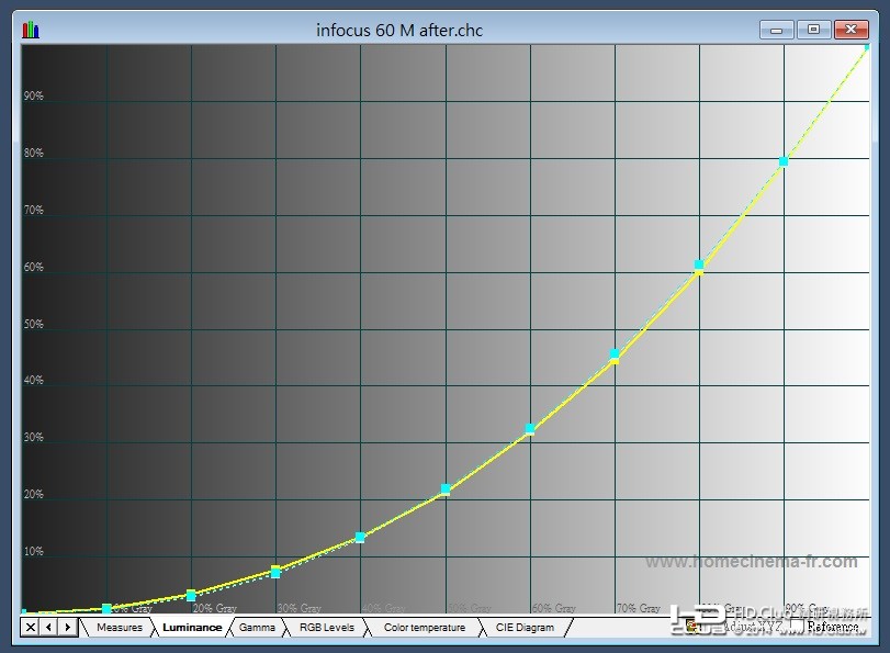

infocus XT60CM802 調整後 gamma
調後gamma 2.20左右
與曲線較為重合

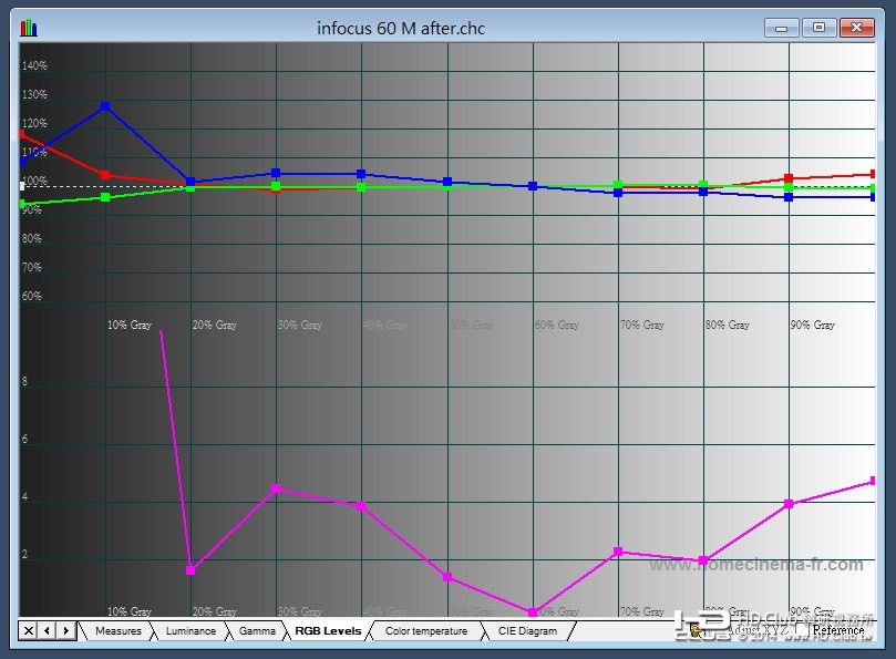

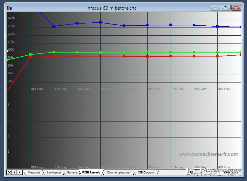

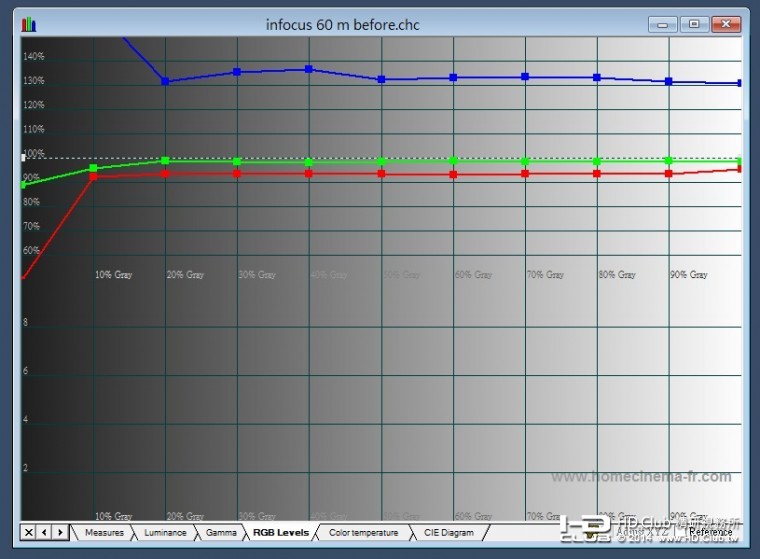

infocus XT60CM802 調整前 R.G.B蹤跡
infocus XT60CM802 調整後 R.G.B蹤跡
匯聚狀況還算OK

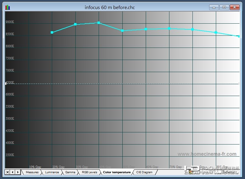

infocus XT60CM802 調整前色溫 8500k~9000K

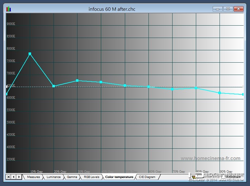

infocus XT60CM802 調整後色溫 20%gray以上 6200k~6700K
老話一句
之前看過國產有名C品牌色溫怎麼調都在8000K以上
再來看看這廉價的的鴻海60
覺得這部電視cp值很不錯

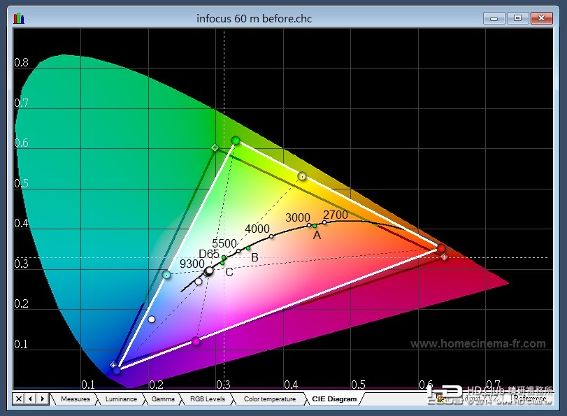

infocus XT60CM802 調整前色域
跟open 40 好像
出廠値照著D93去做

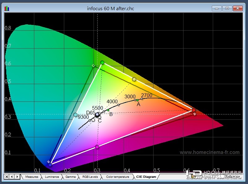

infocus XT60CM802 調整後色域
跟open 40 真的好像
雖然沒有任何色彩管理的選項
修正白平衡,副色座標也跟著推到相對應的位置

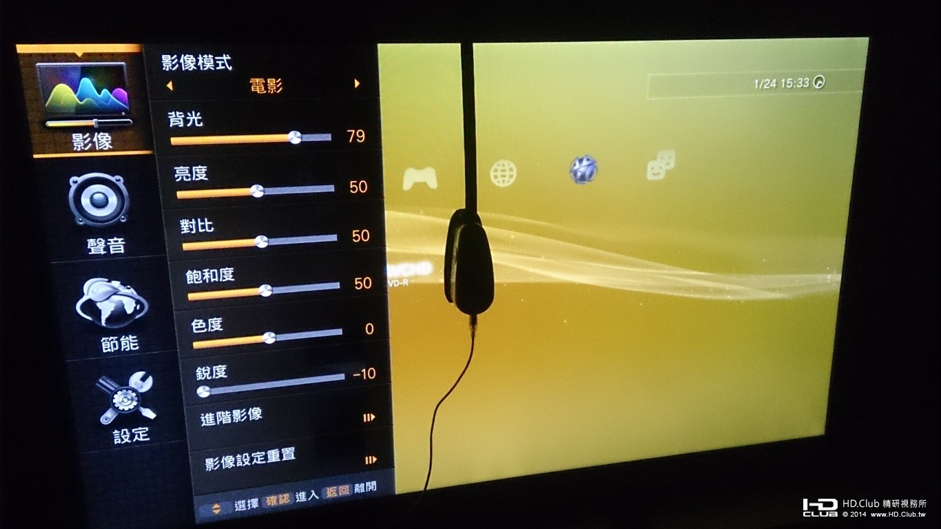

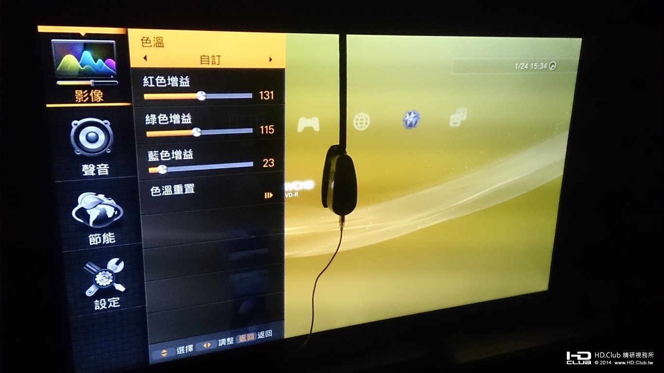

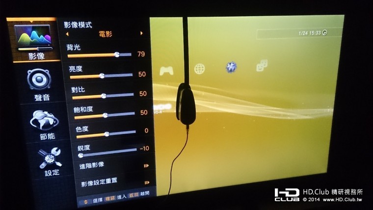

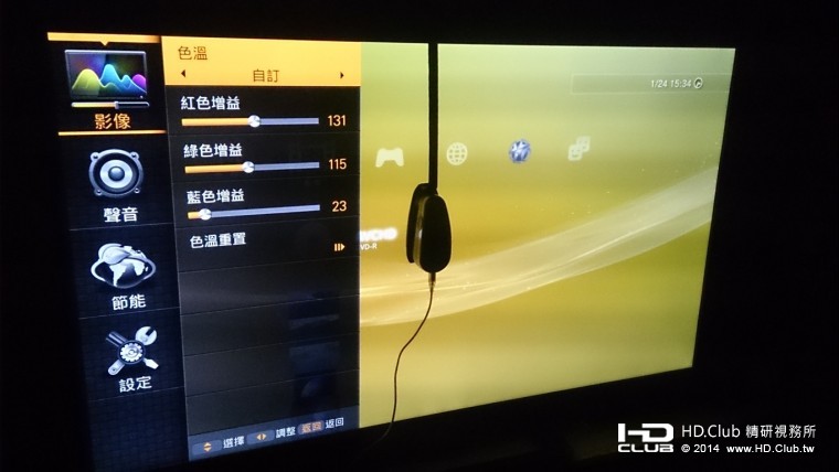

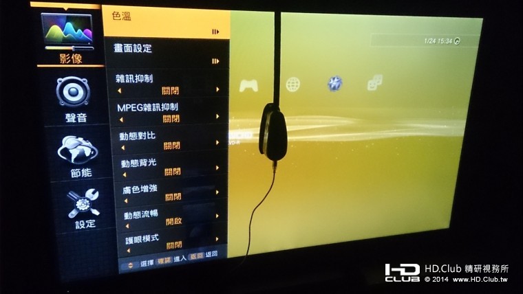

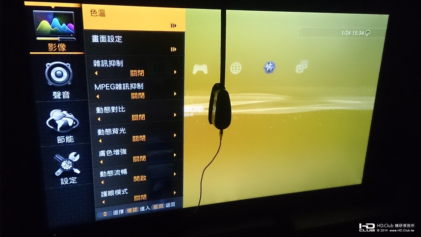

調整後設定
(顯示器都有個體差異,套用數據無法得到同樣畫面)

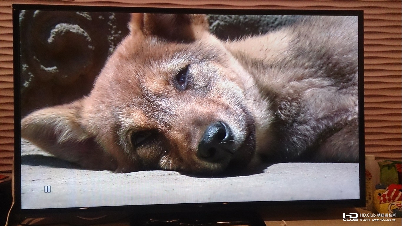

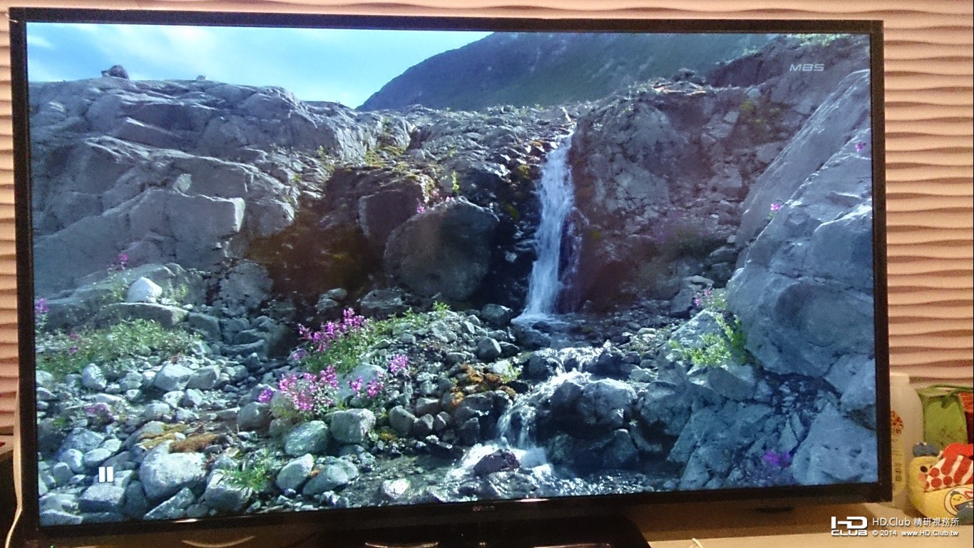

手機拍的屏攝(僅供參考)
鴻海60跟OPEN 40很像
實測下來色溫&灰階不差
連測3台下來(網兄家中一台infocus 40也順便測了,比小弟上次測的open 40表現更好)
感受到該廠有意願尊重規範(講白一點,廉價機通常是有畫面就好,誰跟你管規範啊!!!)
這價位有如此表現真的是很有誠意
cp值很高
