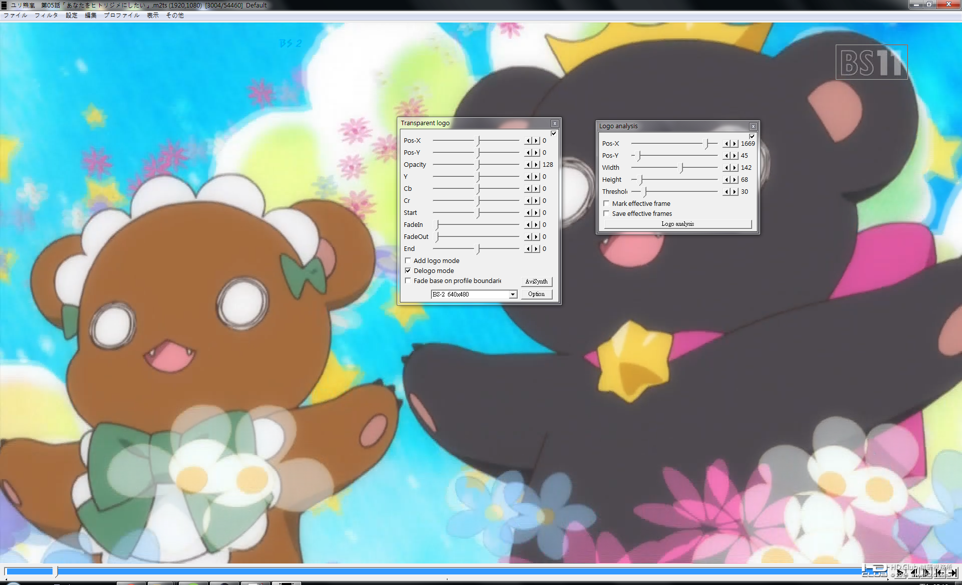

AviUtl 沒錯,是使用一個delogo的plugin以及搭配transparent logo去調色,
將logo 框住以後掃描後會得到一個lgd檔,簡單的講就是用一個遮罩把logo給透明化,
然後再將這個檔案導入avs去run,例如 ↓ 或是直接使用AviUtl 輸出影像也可以
  1. EraseLOGO("X:\delogo.lgd")
複製代碼
不過,除非您相當的有經驗知道如何去拿捏掃描的深度,否則很難一次掃描就能夠成功掃到一個好的logo,這種delogo方式的關鍵在於logo掃描的好壞,
在此之前如果沒有後期基礎不熟悉AviSynth的話,或是完全沒使用過,勸您還是放棄從這方面去走,如果有這個心想學習請從頭開始^^
