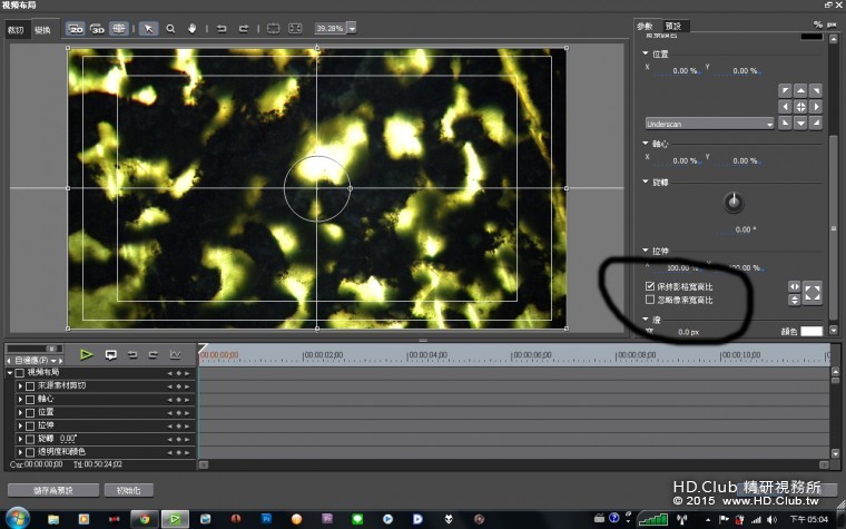

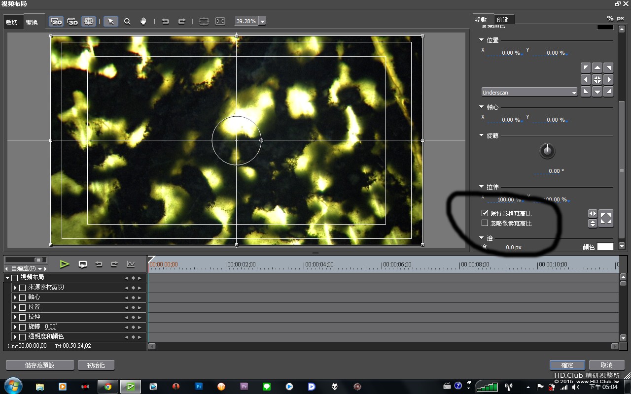

發表於 2015-3-7 23:46:13 | 顯示全部樓層
從布局去修改你的影片,可能是你的影片轉出來的時候,設定成轉4:3了,所以上下多了黑邊,從布局去改回來就可以了
 樓主| 發表於 2015-3-8 00:31:08 | 顯示全部樓層
我嘗試更改布局會被裁切,轉檔時我用FREEMAKE,設定尺寸都照著原檔沒有去更動
還是我有動到甚麼嗎?

發表於 2015-3-12 17:09:08 | 顯示全部樓層
jonnyzen 發表於 2015-3-8 00:31
還是我有動到甚麼嗎?
EDUIS已 ...
注意一下黑框的地方
再修改比例就可以了

發表於 2015-3-16 23:53:32 | 顯示全部樓層
直接使用你原來的拍攝MXF檔剪接就好,忘記你之前轉出來的AVI檔吧,他可能轉出來的格式不對,所以edius才會認成是4:3
