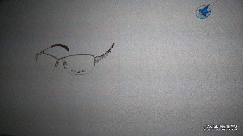

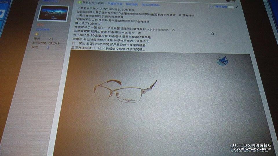

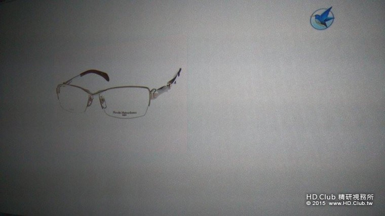

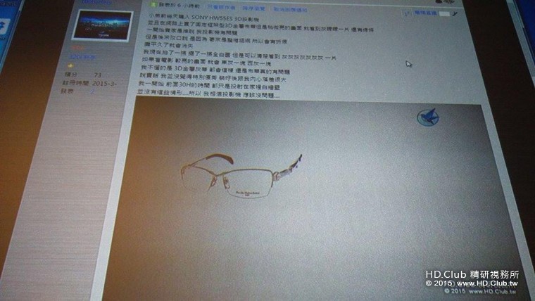

小弟前幾天購入 SONY HW55ES 3D投影機
並且在網路上買了固定框架型3D金屬布幕但是稍微亮的畫面 就看到灰矇矇一片 還有線條
一開始賣家是推說 我投影機有問題
但是後來改口說 是因為 寄來是整捲綑綁 所以會有折痕
攤平久了就會消失
我現在拍了一張 擺了一張全白圖 但是可以清楚看到 灰灰灰灰灰灰灰 一片
如果看電影 較亮的畫面 就會 東灰一塊 西灰一塊
我不懂的是 3D金屬灰幕 都會這樣 還是布幕真的有問題
說實話 我並沒覺得特別優秀 裝好後跟我內心落差很大
我一開始 前面30H的時間 都只是投射在家裡白牆壁
並沒有這些情形....所以 我相信投影機 應該沒問題....
賣家說 是高增益3D金屬布幕 跟億立是同一塊布幕廠做的 叫 JAVES 3D金屬布幕框
並且強調
PVC奈米軟布 有張力 而且非塗料型 整張布幕都是金屬布幕....求解答...很無助中

又是一些半調子的賣家亂賣東西害死人,我不少客戶都是認栽換幕,算是花錢買教訓吧!
高增益布幕,尤其是塗料有金屬的,看起大概就是這樣,會有熱點、浮灰,畫面感覺霧霧髒髒的。你反應問題後,店家推說是投影機問題,有兩種可能,一種是他根本沒看過這種布幕投影出來的畫面長什麼樣,另一種就是要卸責,都不可取。
至於東灰一塊、西灰一塊的,應該是布料塗布不均勻,是瑕疵無誤,趁有這個問題,快把這個爛貨退了吧!
某廠的布料也不一定好,工廠小小的,產品一大堆,各種布料都有,比較有可能是到處收一些便宜的零碼布料就推出新產品,布幕不是布料加機構那麼簡單,整個量產生產線有很多眉角,量產的問題都沒處理,產品怎麼會穩定,反正廣告打得兇,產品先賣出去最重要。

不ok,布料還是有分好壞的,誰知道還會有什麼花樣?到時是正常但不滿意,那就不能退了,而且絕對賣不掉,只能吞了。高增益金屬幕的正常畫面看起來就像貼了霧面貼的畫面,除了hot spot以外(你的照片有),其它應該是均勻的。
