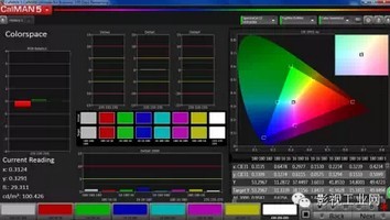

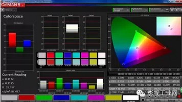

我們通過下面的幾幅測試圖,就可以大致理解顏色校正前後各項資料的不同:下圖為校準前的當前色域(色域圖)
該項檢測可以得出測量值與目標值之間的差異。根據之前講述的查驗方法,看DeltaE值(綠線為△E3、黃線為△E5、紅線為△E10),通過觀察長條圖處於不同的水準位置,可以很直觀的看出每種顏色的準確性。RGB平衡應該是越靠近零越好,哪種顏色偏離越多說明該顏色差異越大。
從左邊的RGB平衡圖中可以明顯的看出,RGB的指標已經遠遠超出作為專業監視器的△E3~5以內的範圍,不僅會導致白平衡偏離目標值(白色座標為:x:0.3127 y:0.329)而影響色溫,還會降低色彩飽和度(見色域圖中紅色方框)。

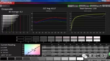

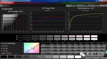

我們再來看下麵的這幅灰度、色溫、伽馬綜合測試圖。未經校準的監視器,各項指標均不符合CIE規定的DeltaE值和REC-709的要求,如下圖:
理想的測試指標應該是:灰度值平均小於△E3;色溫接近6500K;伽馬值在2.2左右。

如下圖色域圖:(校準前)

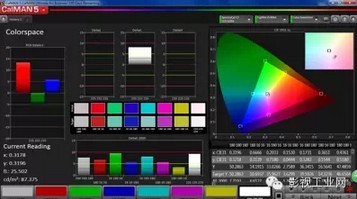

如下圖色域圖:(校準後)
如下圖:灰度、色溫、伽馬綜合測試圖校準前

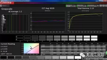

如下圖:灰度、色溫、伽馬綜合測試圖校準後
灰度指標:由校準前△E平均值6.2,校準到平均值1.2;
色  溫:由初始的6117K,校準到6529K;
伽  馬:由1.93校準到2.13。
從圖中紅色箭頭所指的灰度對比卡可以直觀的看到,測試圖中的下面一排是目標色,上面一排是測量色。未被校準的灰度卡,呈現紅色,校準過的灰度卡,與目標色相同。同樣的方法,我們可以返回上面的色域圖,校準前後的色卡對比是結果完全不一樣的。
