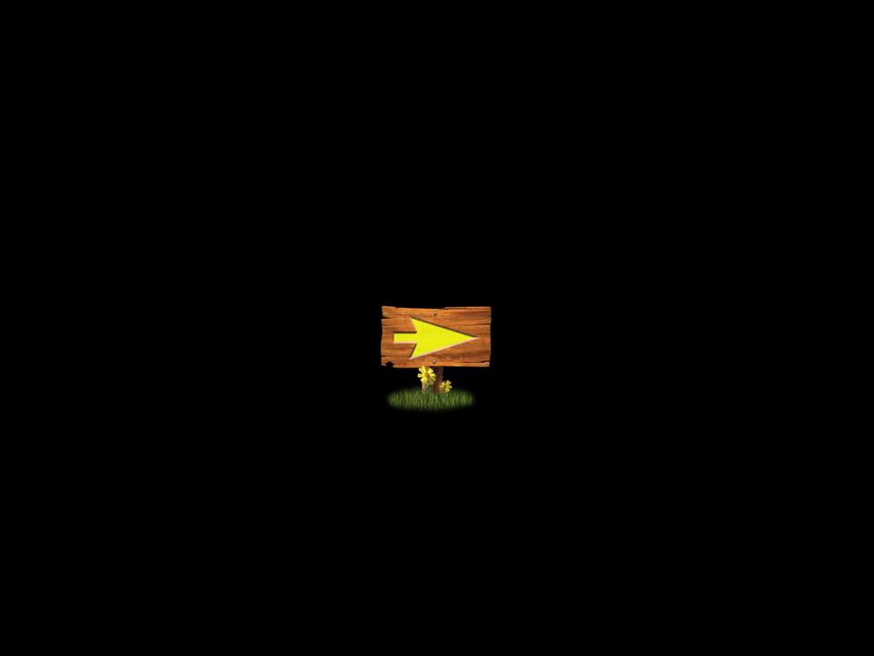

 樓主| 發表於 2009-2-11 20:02:54 | 顯示全部樓層
今天又讓我遇到一片有問題的片子了,跟上一片一樣,播放之後完全沒反應,畫面就卡在箭頭畫面這邊
Open Season 2 2008 1080p Blu-ray AVC TrueHD 5.1
