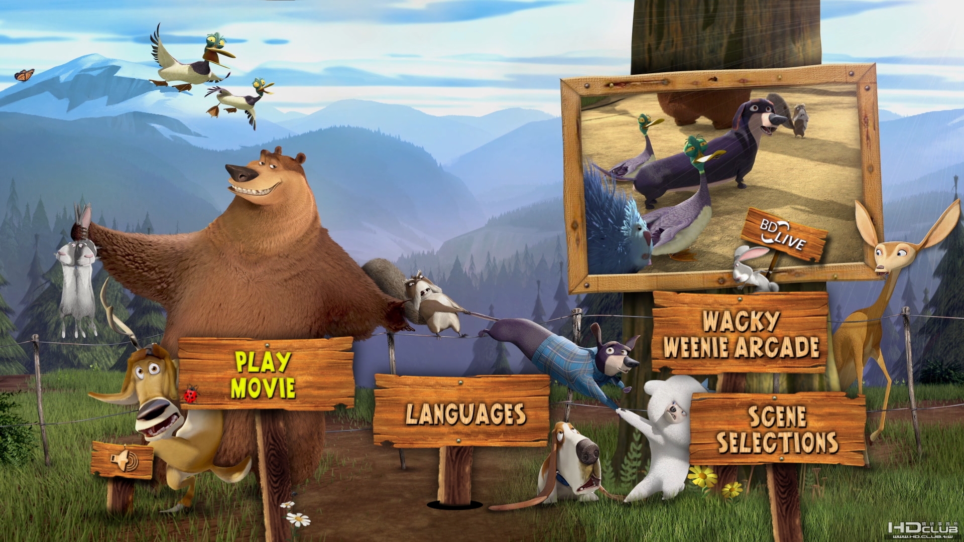

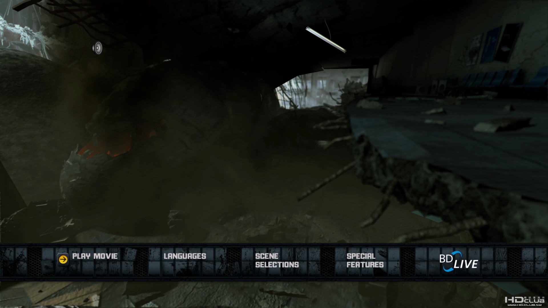

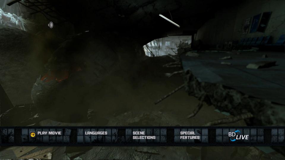

Resident Evil Degeneration 2008 1080p Blu-ray AVC TrueHD 此套無法正常播放問題已獲得排除,
目前測試的結果,問題應該出在目錄結構,經由 unject兄的協助,除了"STREAM"目錄保持原封不動之外,其餘目錄均以 unject兄提供給我的檔案進行覆蓋,
然後再次藉由TMT進行撥放,已經可以正常播放了,附上以下截圖資訊

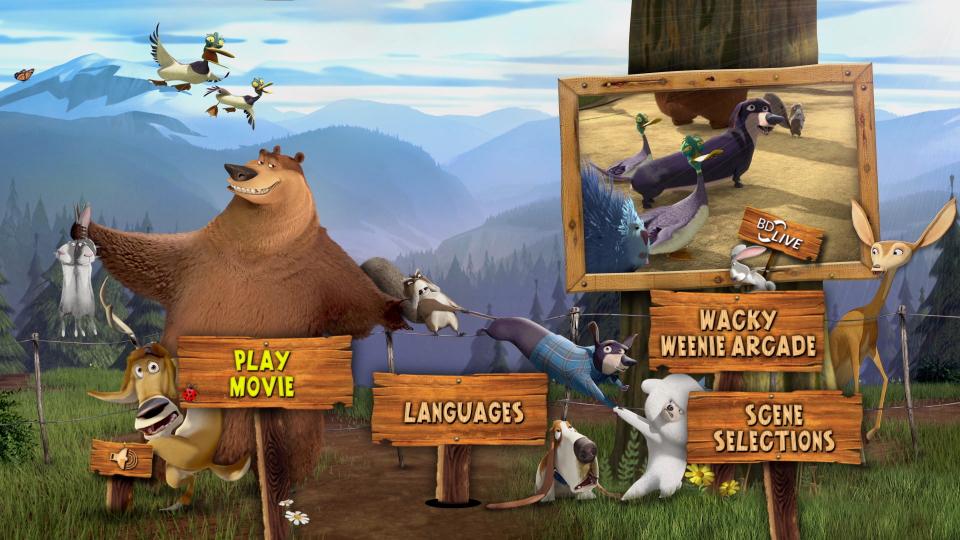

 樓主| 發表於 2009-2-11 23:45:28 | 顯示全部樓層
同樣的 Open Season 2 2008 1080p Blu-ray AVC TrueHD 5.1 問題也獲得排除了

原帖由 unject 於 2009-2-11 23:34 發表
這麼神奇
嗯嗯,會請 unject 兄幫忙重新拷貝檔案的想法,其實就是你之前有提到的
Max Payne (Unrated) Blu-Ray 1080p AVC DTS-HD 5.1 這部片子第一次發布時,也是有此問題,
後來上傳者過沒多久,再度發布fix版本,更新的除了"STRAEM"幾個檔案之外,也包含其他目錄檔案
想說就以死馬當活馬醫心態嘗試看看,想不到這兩部快讓我絕望的片子,終於能正常重見天日了.
PS:結論推測:
我想應該是出在檔案再經由我的電腦與FTP進行檔案拷貝過程中,估計出了甚麼問題造成的.
