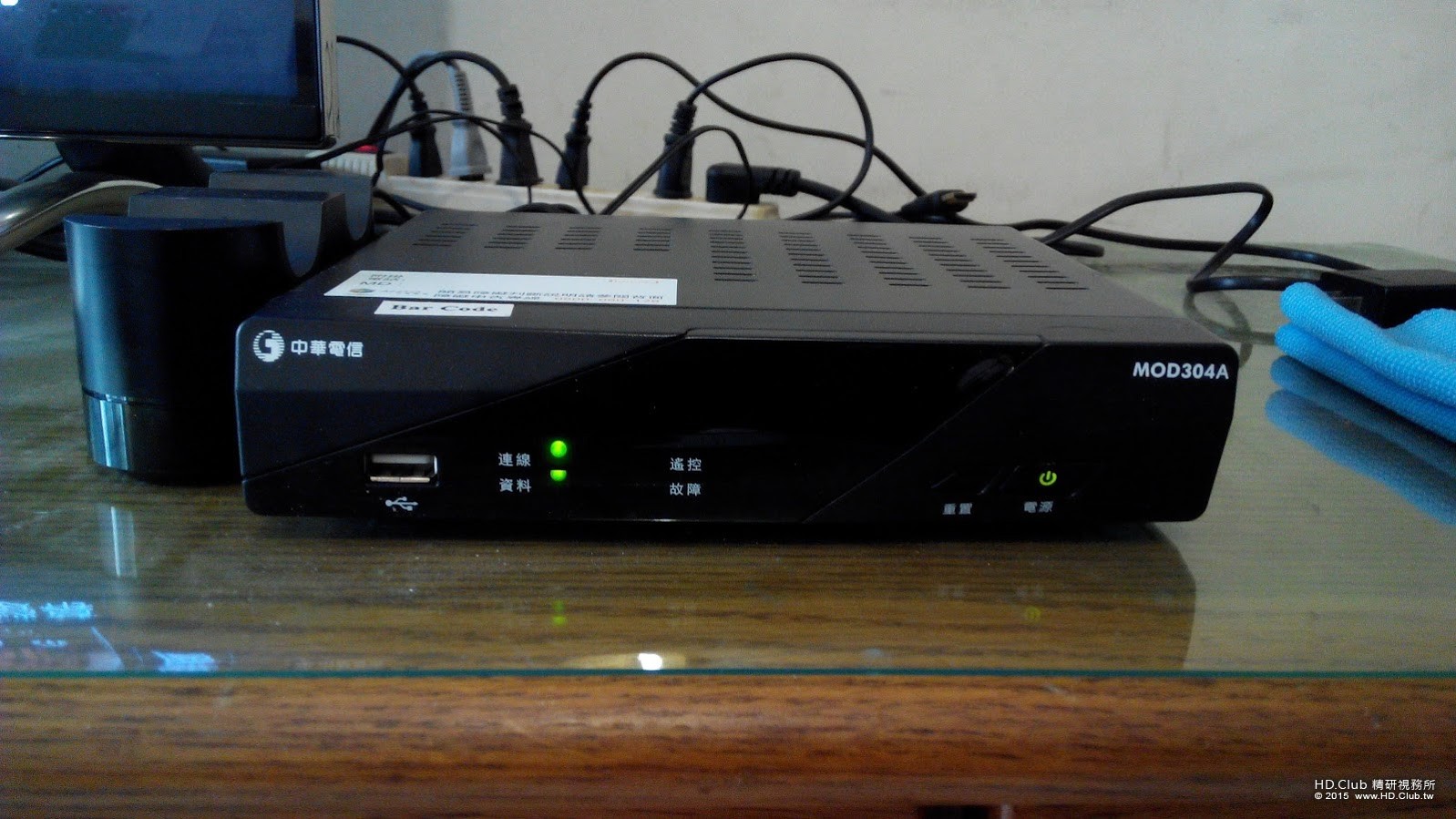

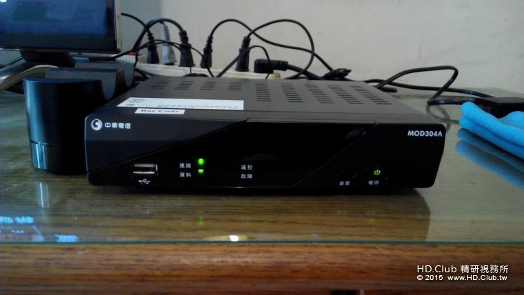

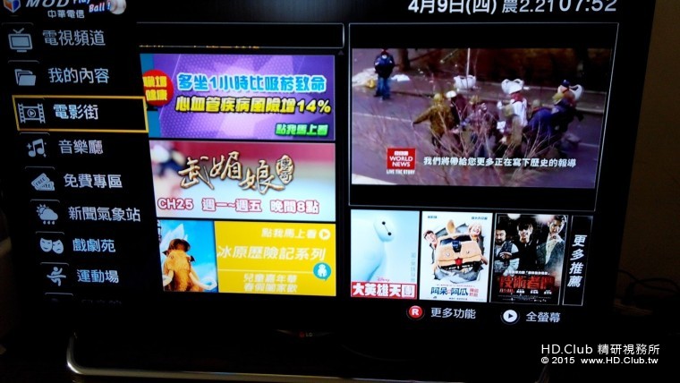

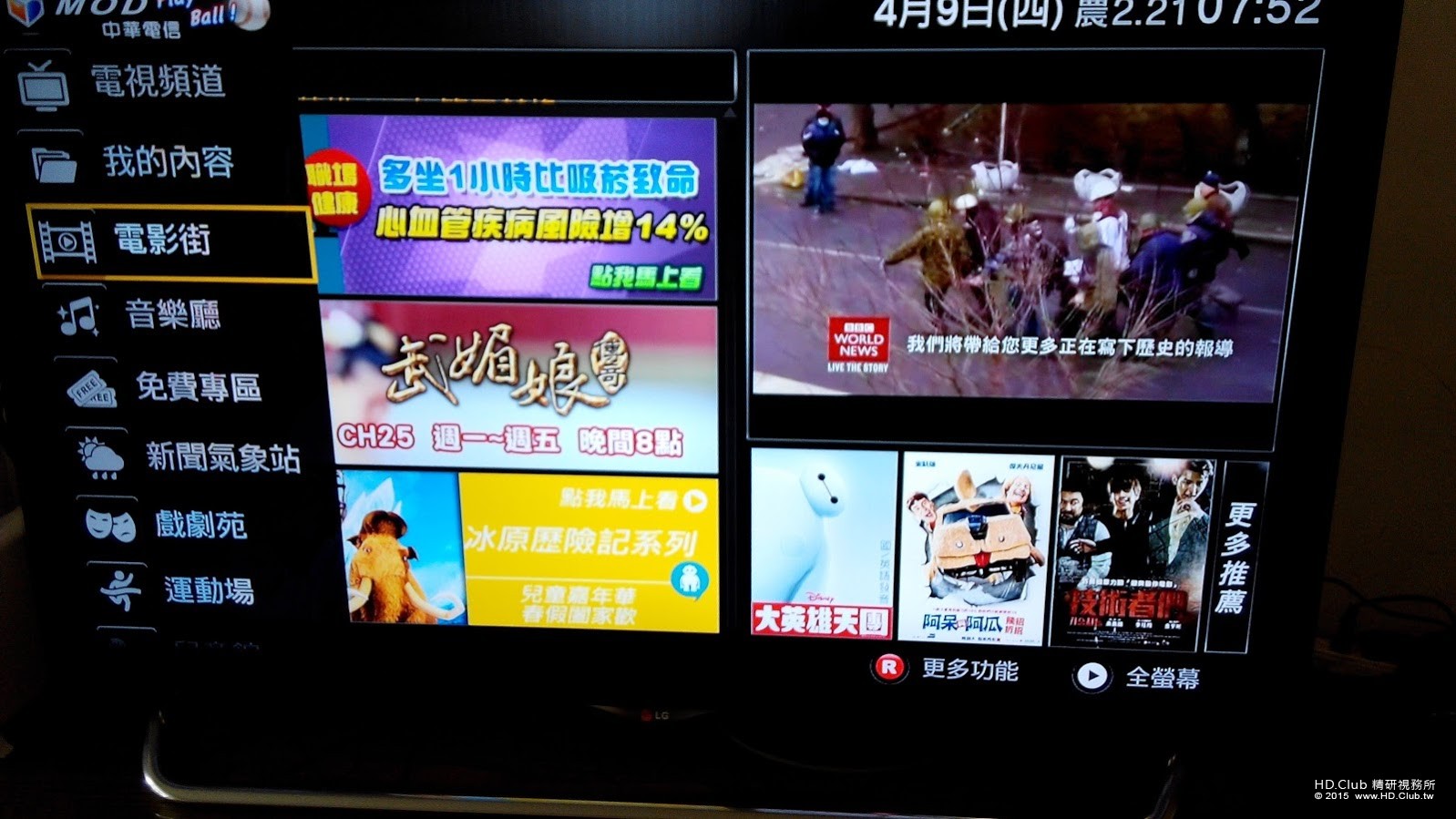

發表於 2015-4-9 07:58:33 | 顯示全部樓層
應該跟HDMI沒關係,請先檢查路由器的燈是否有亮,或是更換一孔測試,然後MOD重新啟動
MOD的機器品質不怎麼好,當初安裝換了2台以後才穩定
