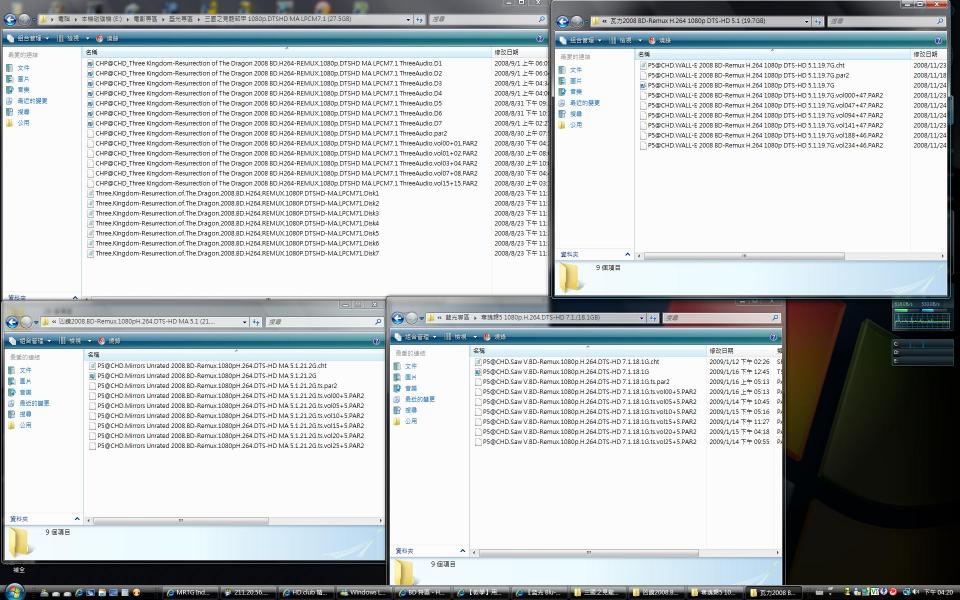

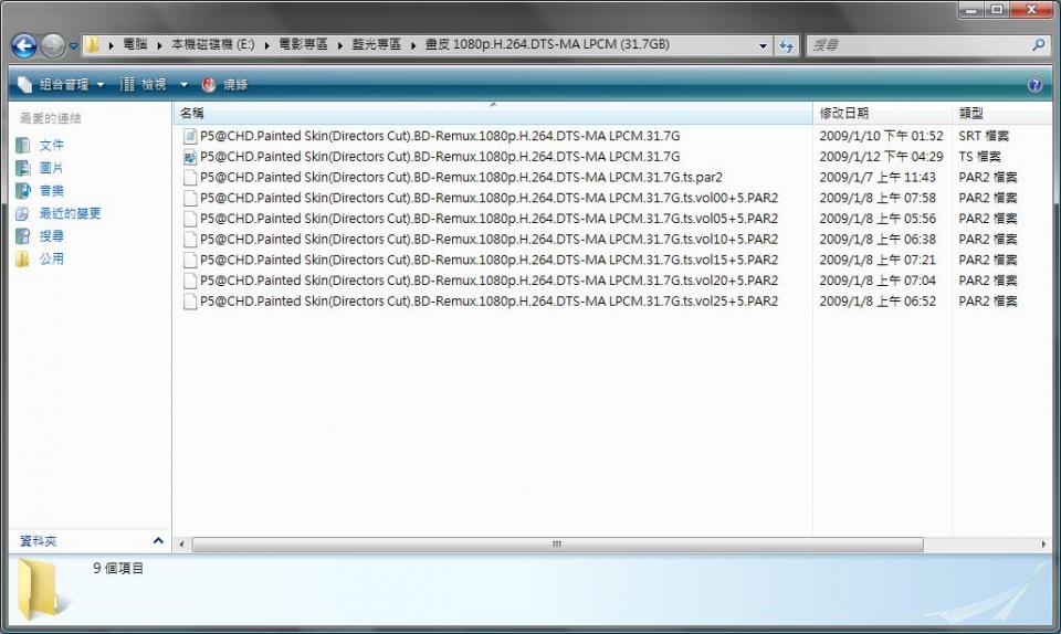

請問一下有辦法將CHD下載的影片 弄成POWERDVD 可放的ISO檔嗎?
因為他裡面好幾個檔案不曉得丟到BD結構目錄裡面是否有用
買了華碩HDAV音效卡 因為它需要完整的藍光格式才能撥放

至於你圖片裡那些PAR2檔是用來檢查修補影片的....可以砍了

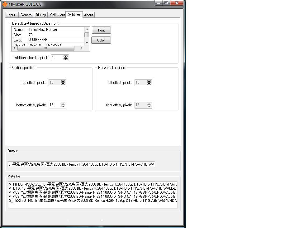

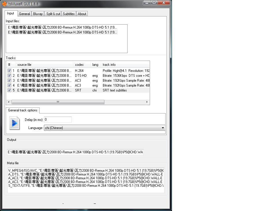

花了一下午的時間了解 tsMuxeR 的轉檔方式終於全部搞定了
目前已經可以將chd下載的高畫質影片轉為藍光原碟並透過華碩hdav1.3音效卡 播放hts-hd ac3 lpcm7.1 音效也可以正常輸出字幕並切換
之前用tsMuxeR_1.8.5會有字幕不同步問題 後來上官網抓 tsMuxeR_1.8.8b 已全部解決
把ts檔跟字幕檔直接丟入  tsMuxeR

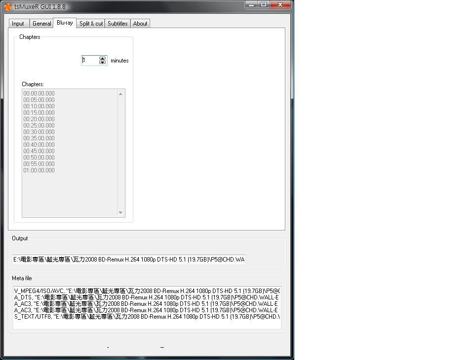

chapters 我是設定為1
FONT自型大小我是設定為70 之前用預設60 結果看起來太小
然後按START

原帖由 kali 於 2009-2-10 16:52 發表
chapters 我是設定為1
每一分鐘一個Chapter? 太密了吧?
其實你可以去找找看原版BD的Chapter Information,把它Copy來用,
至於字幕,如果是中文字幕,還要再動些手腳,英文字幕你選的字型應該太細了點吧?

那...
對不起 請問一下Chaparer 設1 或 5 差別在哪呢
發表於 2009-2-12 21:30:50 | 顯示全部樓層
原帖由 kali 於 2009-2-12 12:56 發表
那...
1表示每一分鐘一個Chapter,
5表示每五分鐘一個Chapter.

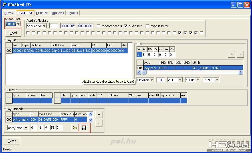

發表於 2009-2-17 20:13:30 | 顯示全部樓層

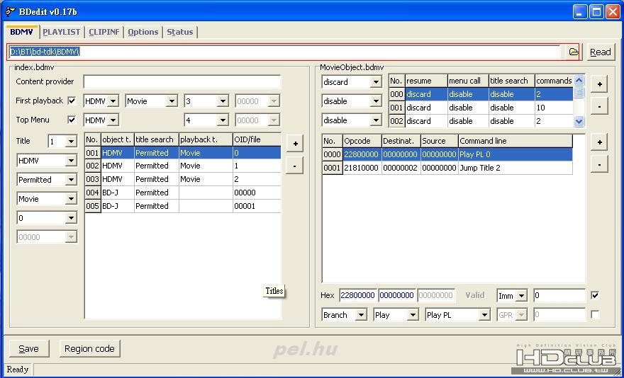

不好意思,請問一下要如何才可以找到原版BD的Chapter Information
如果是.nfo檔案會有分段的資訊嗎?
謝謝
發表於 2009-2-17 23:03:06 | 顯示全部樓層
原帖由 fugutive 於 2009-2-17 20:13 發表
如果是.nfo檔案會有分段的資訊嗎?
謝謝
用BDedit就可以
先用BDedit開啟你BD檔案的目錄
在切換到PLAYLIST
選擇正片的MPLS檔,在照下圖圈起的就可以把Chapter 存起來了
