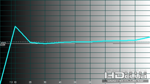

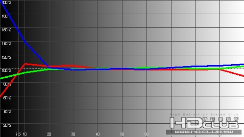

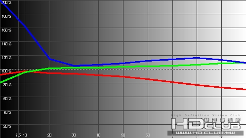

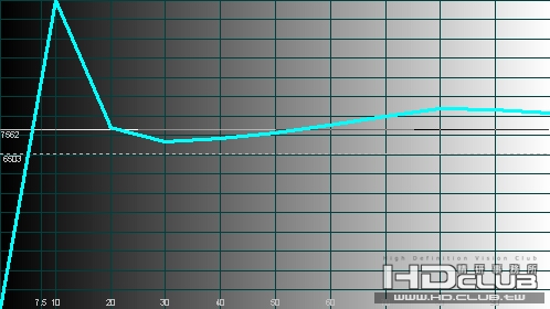

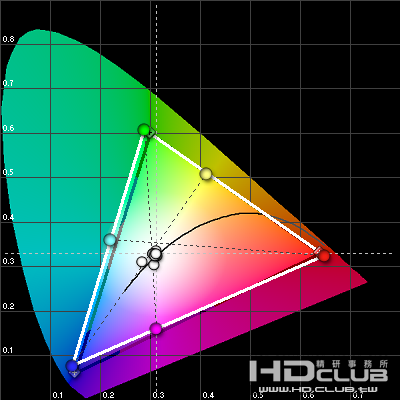

發表於 2007-8-17 17:28:02 | 顯示全部樓層
for your reference
[ 本帖最後由 Justin Huang 於 2007-8-17 17:32 編輯 ]
CIE六色座標
CIE六色座標
RGB三色平衡調整前
RGB三色平衡調整前
RGB三色平衡調整後
RGB三色平衡調整後
D65色溫調整前
D65色溫調整前
D65色溫調整後
D65色溫調整後

發表於 2007-8-19 02:23:53 | 顯示全部樓層
第一張圖是NTSC的三色座標,大致重疊的表示器材本身的色域表現,越大當然越好
請注意三補色的座標位於三原色的對面邊線上,黃色在藍色對面,青綠色在紅色對面,洋紅色在綠色對面
這六個點的座標如果與器材量測出來的六色座標越接近,表示顏色越準確
第二,三張圖分別表示RGB三原色在全暗(黑)~全亮(白)之間的比例
最理想的狀態是三條線重疊越多越好
你可以試著想像10IRE等於10cc的雞尾酒,需要三種原料照著固定比例混合,當這杯雞尾酒做成50cc或100cc的份量時,當然也要盡量維持相同比例的原料混合,才能呈現出一致的口感,否則就會過嗆(R)過酸(G),或者過苦(B)
第四,五張圖則是色溫的量測,最理想的狀態是接近平坦的一橫線,且座標接近6500K(也就是俗稱的D65)
表示色彩表現無論在暗部或在亮部都不會出現色偏
所謂的D65,指的是一般非正午日光下的色溫,也是歐美攝影的標準
上述圖形,都是搭配測量或校正工具才能得到的數據
