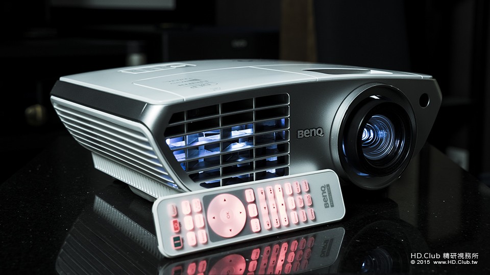

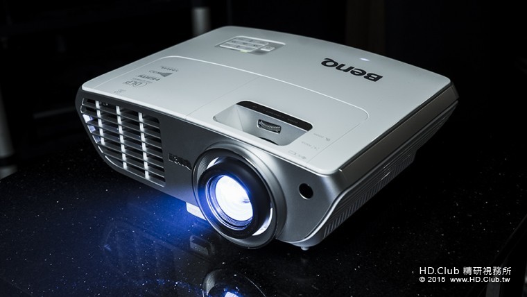

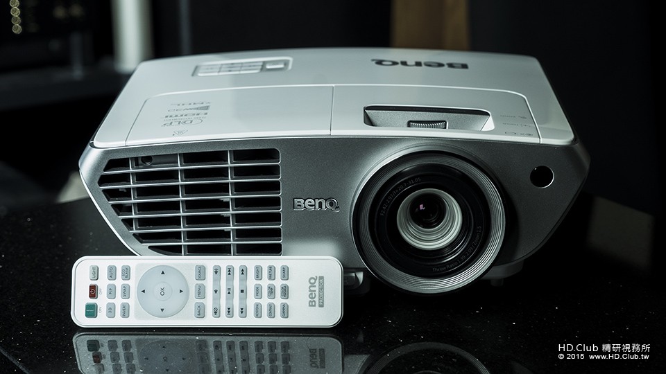

全新外觀BenQ W1350主體

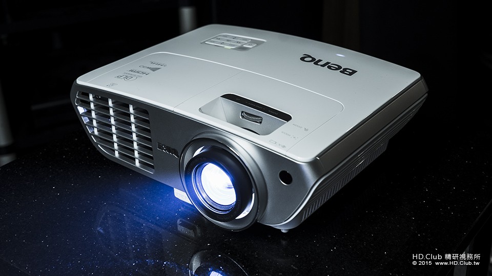

以下照片所見就是全新釋出的BenQ W1350投影機本體。外觀上的設計採倒三角形/倒梯形的形體,在視覺上整體看起來非常小一台而且相對討喜,視覺上看起來甚至比W1070+與W1080ST+還要更小,不過事實上BenQ W1350的實際長寬高數值都比同系列的兩個型號要大(330 x 119.5 x 247mm),只能說機構的設計真的是一門大學問。
除了外觀的尺寸,BenQ W1350的重量也是三坪機系列三台投影機之中最重的,本體達3.68公斤,已經整整比W1070+多出將近1KG的重量。

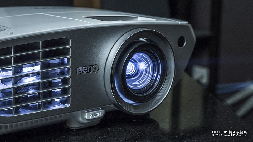

BenQ W1350鏡頭近照。這顆鏡頭是BenQ W1350所提供優質光學變焦能力的最重要核心元件。這裡我們也特別將鏡頭的規格部分特寫:BenQ W1350的光學鏡頭提供了F2.42-2.97/f=20.7-31.05mm,Throw Ratio投射比1.39-2.09/Zoom縮放比1.5x的能力。與W1070+客廳家用放置桌面上正投影以及W1080ST+超短焦遊戲機的定位不盡相同,BenQ W1350基本上是比較適合家裡有較大空間或者有獨立的視聽室,投影需求畫面大於等於120吋且投影距離長於4m的狹長型視聽室空間。音響界的前輩常常會講的一句話:「一間視聽室的好聲與否往往空間的深度是一大重點」,而BenQ W1350的光學鏡頭與投影距離特性便是針對縱深較長的視聽室所相對應設計的。

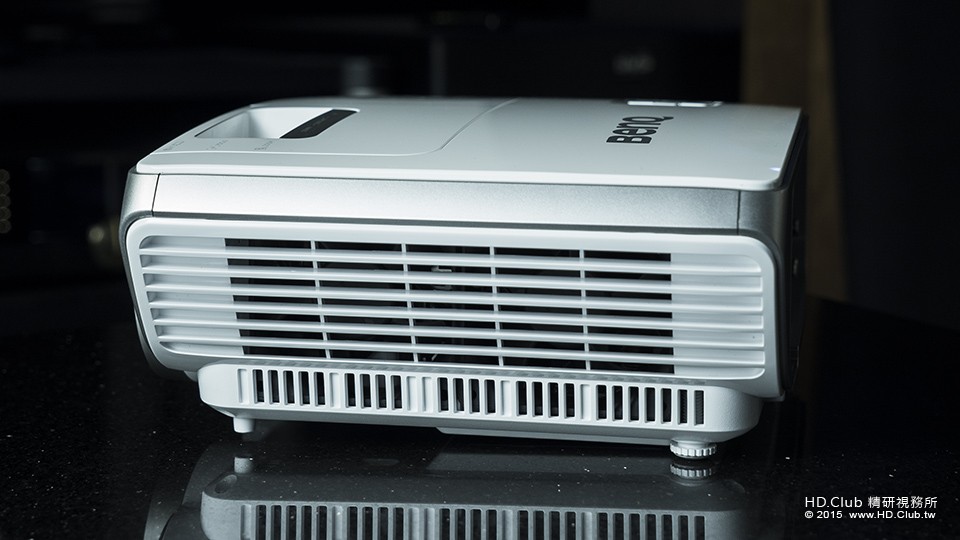

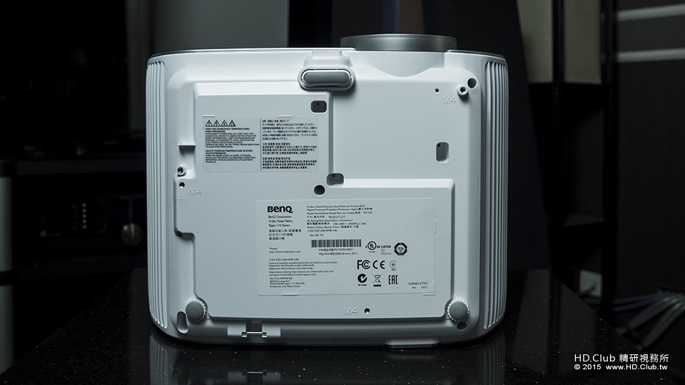

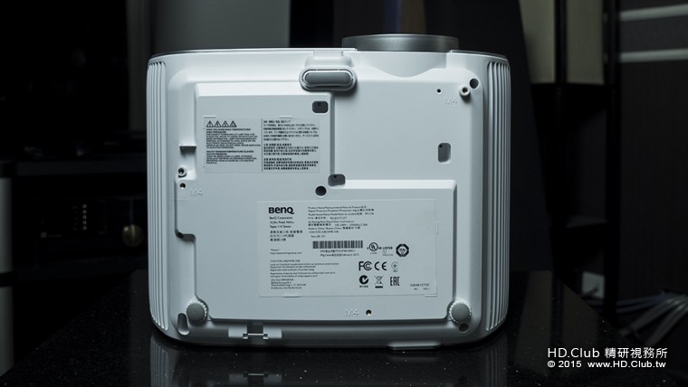

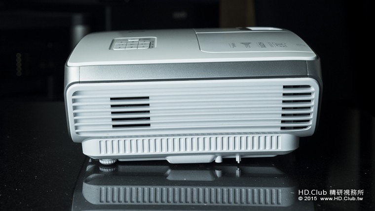

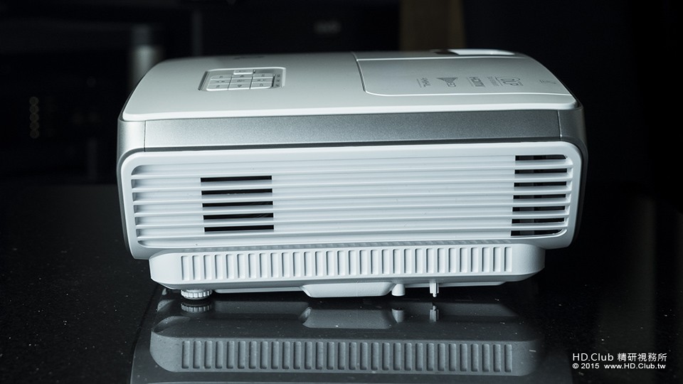

BenQ W1350左側,右側與底部照。除了相對應的大型散熱孔設計之外,特別注意到的是BenQ W1350於桌上擺放時仰角較同系列其他機型要來得更大,這個與BenQ W1350本身較大的Offset Value有相對的關係。

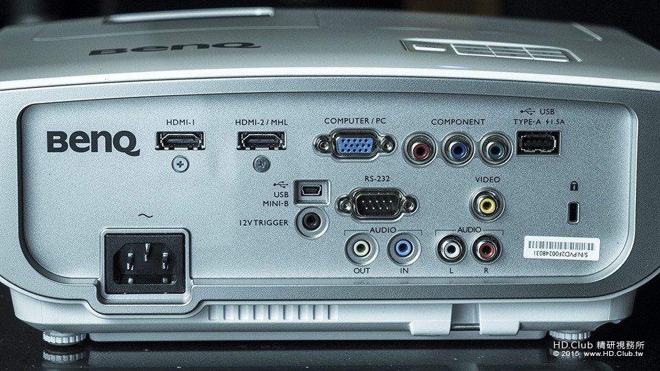

BenQ W1350背面連接埠一覽圖。從左至右依序是AC電源品字接頭,兩組的HDMI in其中一組支援MHL,一組PC用的VGA,色差與複合端子,一組Type A的USB,一組Mini-B USB,一組RS-232介面,聲音的輸入與輸出介面等等。即便BenQ W1350位居DLP投影機要角與在產品設計定位上隸屬中階機種,其在連接埠與介面上的完善提供之外,筆者個人最喜歡的地方仍然在於BenQ投影機在機構設計上每每都會考慮到發燒級玩家的想法。舉BenQ W1350為例,AC插座設計的位置與機構處的凹槽處理對於想更換電源線材的人來說均非常友善與便利,這一點是很值得加分與稱許的地方。

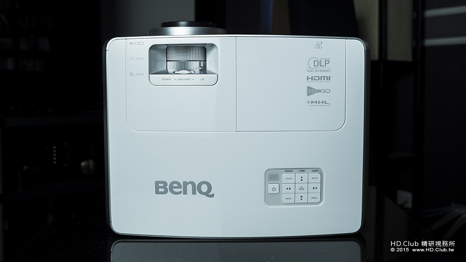

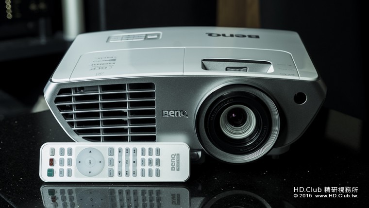

接下來我們看投影機的上部照片,BenQ W1350與W1070+以及W1080ST+一樣,走的都是白色且亮面的設計,在搭配上一樣適合於目前普遍北歐或簡約風以白色為主要色系的家庭客廳裝潢。一般台灣的消費者採購習慣如果是客廳家用的投影機一般都喜歡選白色,但如果是獨立視聽室要用的那就絕對是黑色不二選了,這也造就了大部分家用劇院級投影機在外觀顏色上設計非黑即白的一大特點。

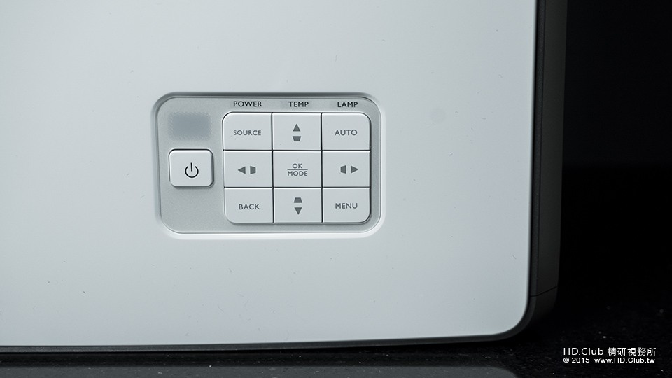

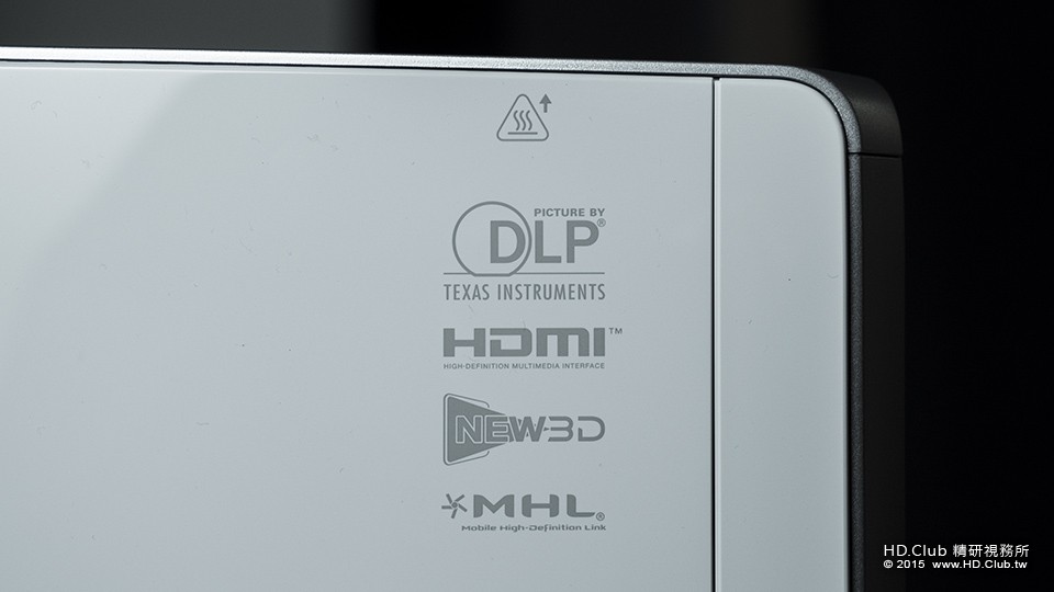

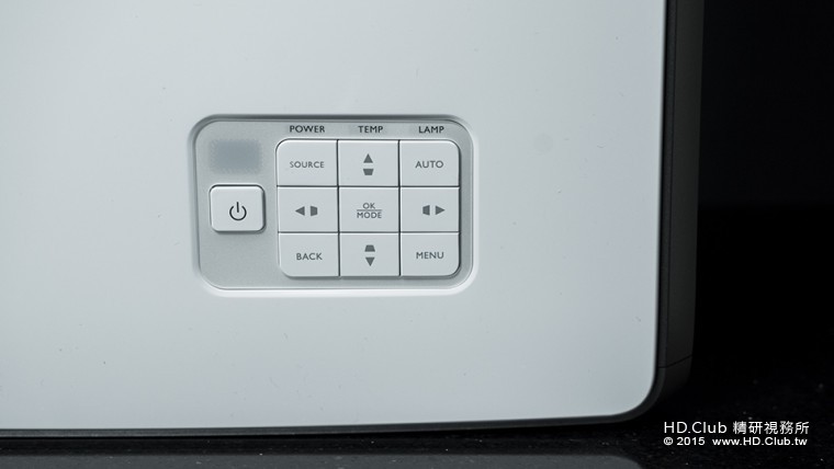

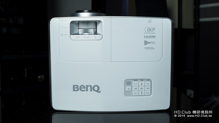

BenQ W1350投影機右上角標示了幾個重點字樣說明了產品的核心。首先當然是德州儀器Texas Instrument的DLP系統。本次BenQ W1350仍是使用第三代DC3晶片,比起過往的DC2有著更好的黑階與對比以及顏色表現。HDMI介面之於FHD影像的支援自是不用多提,MHL的支援對於行動裝置的快速連結也是一大利多。不過由於BenQ W1350所主要訴求的是倒吊正投與安裝市場,MHL的使用可能還是在BenQ W1070+,尤其是BenQ W1080ST+會更普遍一些。機器上部與系列作一樣有著快速啟動與調整的按鈕,一樣地如果是在視聽室倒吊正投影那麼絕大部分時間應該會使用遙控器做控制了。

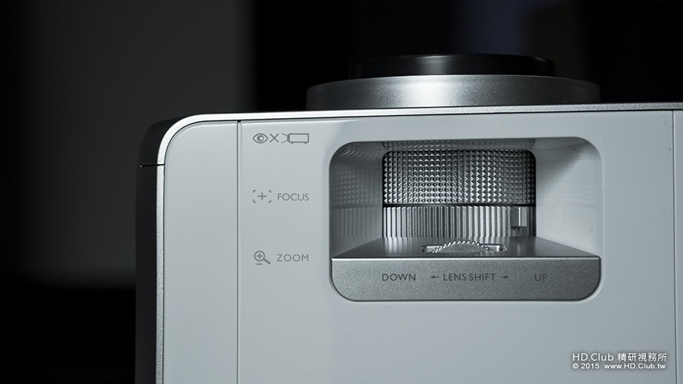

本作BenQ W1350最重要的光學鏡頭特寫。除了前文所提到的大變焦能力,大縮放比與中長焦段的投影距離,BenQ W1350亦提供了更大幅度的垂直鏡頭位移能力(Vertical Lens Shift),支援120%-148% +/- 5%的垂直Offset;除此之外,垂直Offset的調整如下圖所示是採橫向旋鈕的設計,比起保護蓋上螺絲要打開或者需要使用一字螺絲的方式真的是好用許多。筆者實際在精研總部安裝BenQ W1350投影機,在大略調整畫面置中之後也只需要用食指輕輕左右調整垂直Offset便可輕鬆將畫面調整到畫面正中央,垂直鏡頭位移在不減損畫質的畫面微調使用上真的是非常實用親民的功能。
下圖是BenQ W1350的實機運作畫面與遙控器的示意圖。遙控器的設計與同系列三坪機的其他兩個機種一樣,都是採白色小支橘色背光的設計。BenQ W1350運作時亦可以從散熱孔看到內部燈泡的運作。
BenQ W1350實機投影的樣子,看起來是不是很威很吸引人呢?

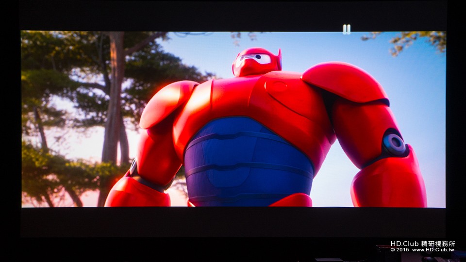

這裡我們僅針對測試之時播放的FHD影片做實機翻拍與說明;3D影片測試的照片就直接跳過不做拍攝因為不具有實質的參考意義。特別一提的是這裡面有一部分的影片會用在2015/5/16 BenQ W1350精研總部體驗會上,除了眼見為憑之外,也請聽聽後續參與體驗會的資深精研會員們怎麼說吧?

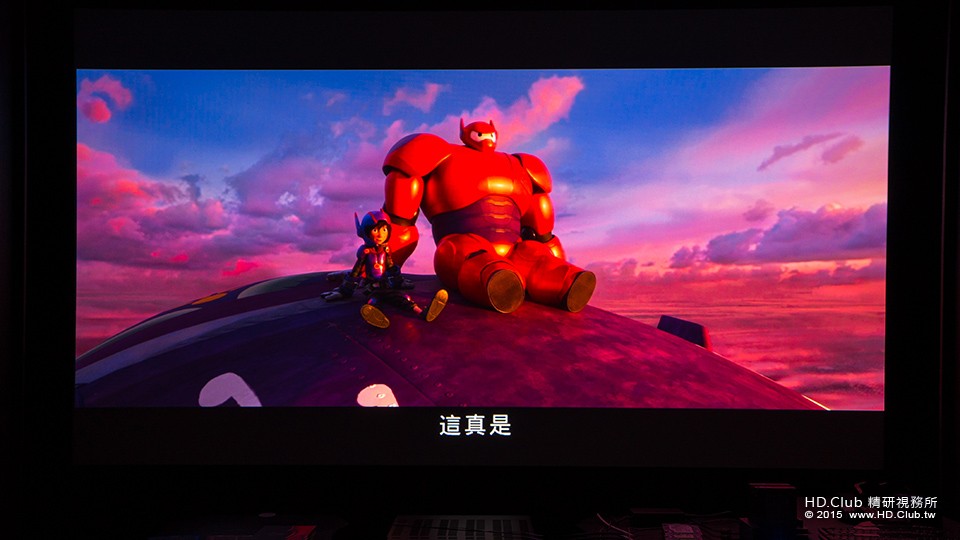

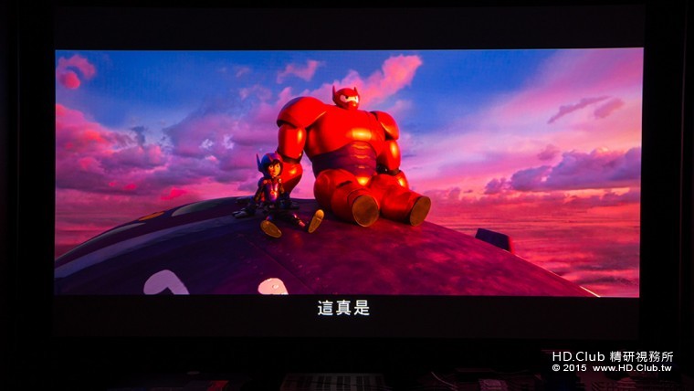

首先是大英雄天團Big Hero 6。這一片動畫在畫質上表現相當不錯,有著非常迷人的色彩表現。大紅通通的杯麵2.0盔甲質感與登上飛行器之後夕陽照射物件的低色溫感覺在BenQ W1350均有不錯表現。

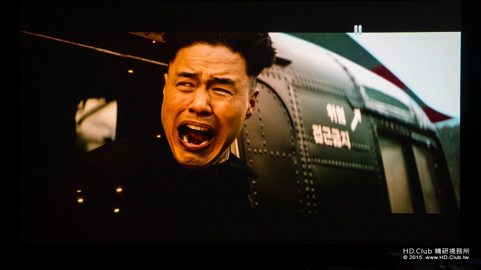

暗殺金正恩的經典劇照。直升機爆炸的慢動作金正恩的臉部會由正常膚色轉黃做色彩轉換的表現,搭配近期來台開演唱會身上披中華民國國旗的凱特‧貝瑞做為背景音樂是一大絕。

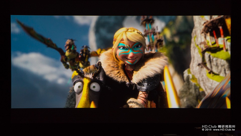

馴龍高手裡小嗝嗝的愛人同志亞絲翠的臉部特寫。左手臂盔甲與肩膀上皮草的細節清楚可見。

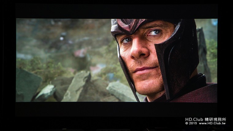

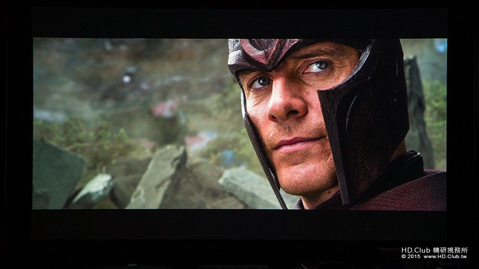

X戰警:未來昔日年輕的電磁王臉部特寫。這部電影的銳利度本來就拉得很高,因此電磁王臉部紋路與鬍渣等等的細節均非常清楚。

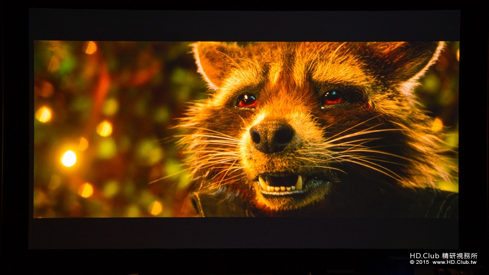

星際異攻隊裡樹精格魯特Groot為了保護大家犧牲自己前火箭浣熊的含淚臉部特寫。牙齒,鼻子,鬍鬚與毛茸茸的細節均有表現出來。

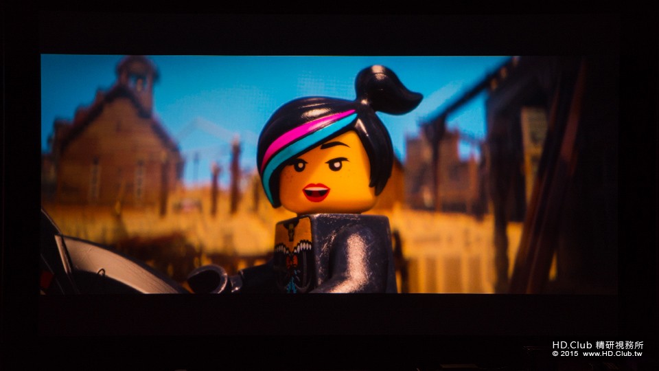

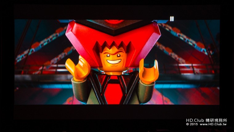

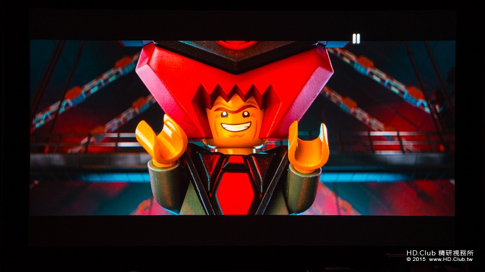

筆者個人非常喜歡的樂高玩電影Lego The Movie (2014)。除了影片顏色本身所呈現出的豐富性之外,BenQ W1350亦有將樂高積木本身塑料的非平面的顆粒質感顯現出來。

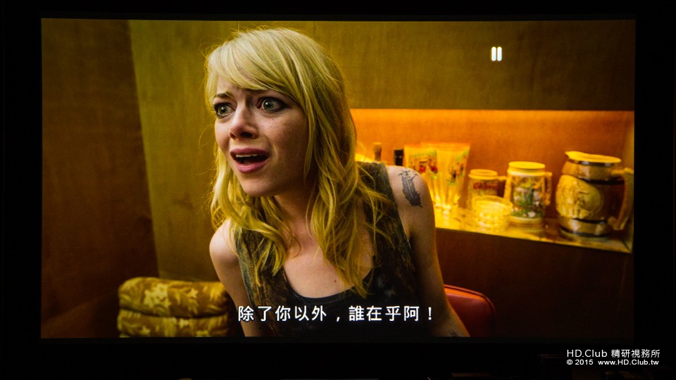

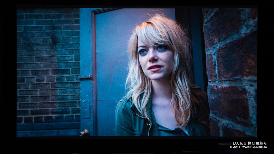

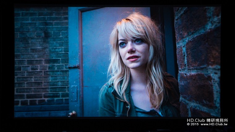

最後是鳥人裡面的Emma Stone艾瑪史東。在劇裡Emma Stone扮演主角鳥人的女兒,過去染有毒癮回到劇場以後又重操舊業吸食大麻,除了不時頂著一頭亂糟糟的頭髮,泛黃的皮膚膚色以外,BenQ W1350也把她深為吸毒者的大黑眼圈表露無遺,在膚色與細節上有不錯的表現。
