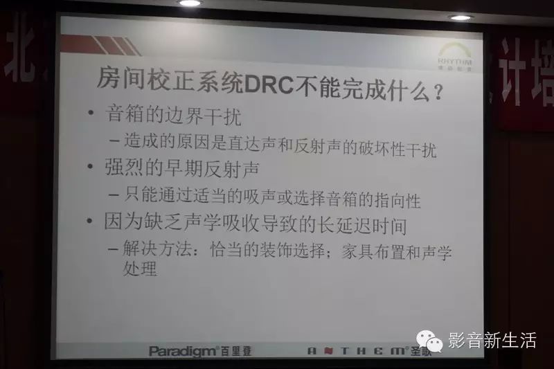

但在实际校正中,房间校正系统并不能解决所有的问题。例如是直达声和反射声构成破坏性干扰的音箱边界干扰;强烈的早期反射声和缺乏声学吸收导致的长延迟时间,这些只能选择适当的吸声处理和选择音箱的指向性,未来或许有更先进的声学处理技术出现,能弥补以上的不足。

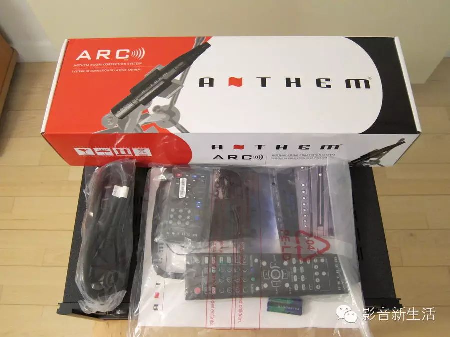

每一套支持ARC声学校正功能的Anthem产品,都会配套一个专用的ARC测量麦克风,和声学计算校正软件,你也可以前往Anthem的官方网站,下载校正软件的最新版本

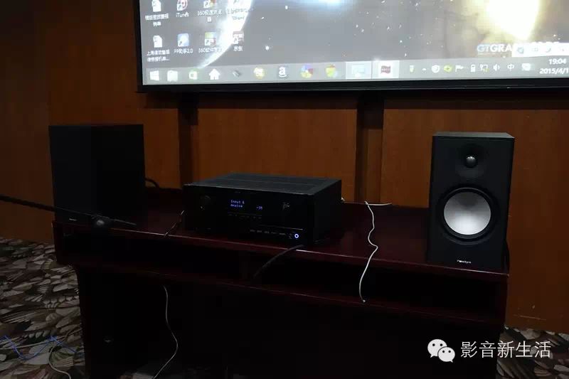

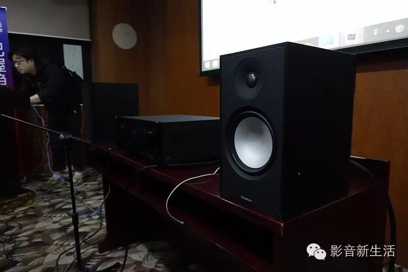

为了让在场的清华学员更深入地了解ARC系统,现场特意准备了一套MRX 710功放和百里登音箱作现场演示

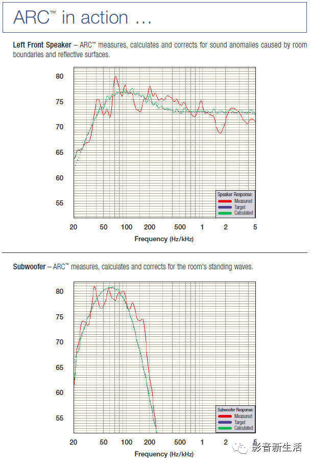

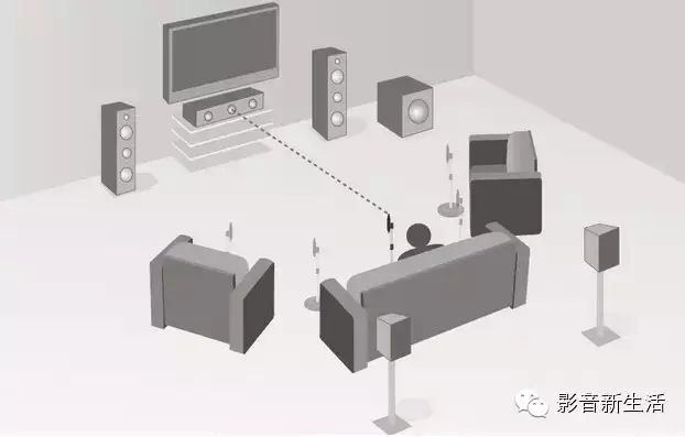

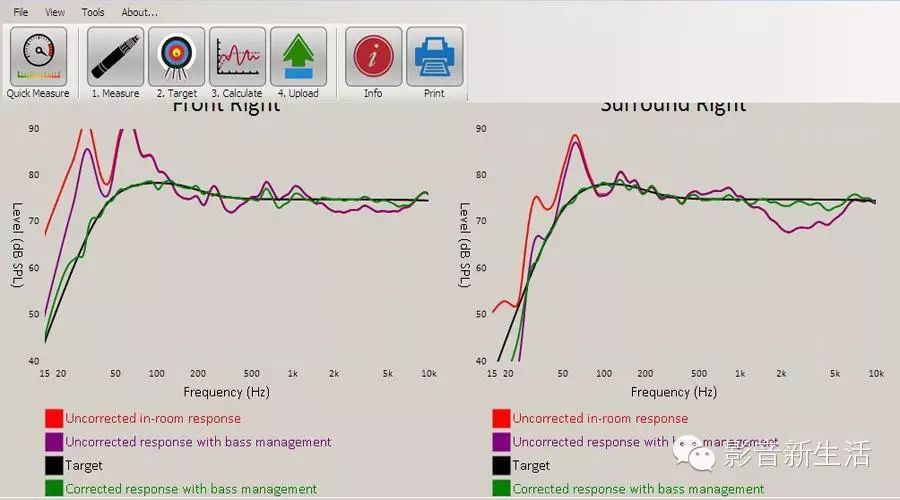

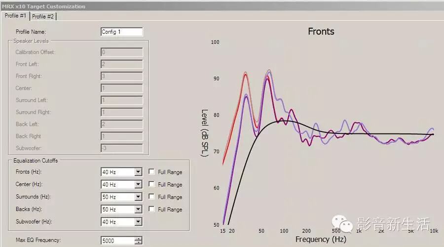

要进行ARC测量调试,您需要把麦克风、电脑和MRX系列功放接好并在电脑中完整安装ARC测量程序。通过麦克风和软件收集监听环境内的频率响应曲线,并生成一个算法创建一条目标响应曲线,为每只音箱校正音量、分频点等参数。

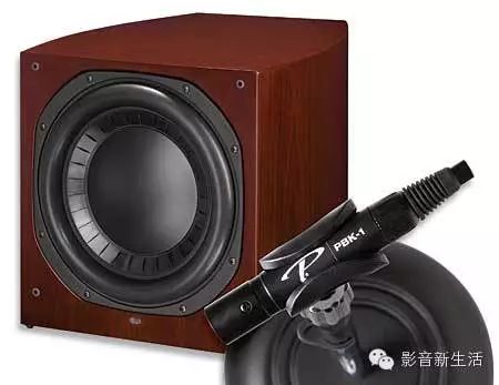

ARC系统支持多话筒和多点测量,每支话筒都能进行单独校正。最后在电脑中得出图形化的数据提供给用户对比调试前后的房间声学指标测量图。另外在百里登的低音炮中加入PBK系统与ARC系统相似,主要处理的是房间与低频的控制与扩散的声学问题。
现实中房间的声学问题千变万化,但ARC系统就已经为我们提供了一个Target(目标值),所有测试都会按照这个声学校正目标作修正

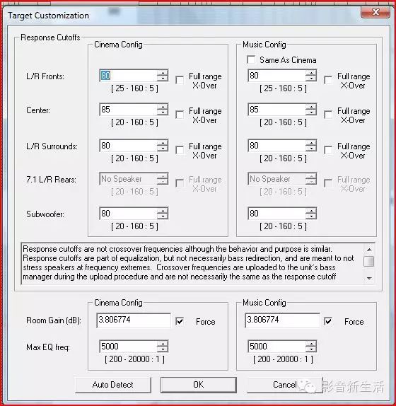

除了可以参考ARC系统提供的优化设定外,我们还可以自己动手来作细微的调整,例如针对各个扬声器的Speaker Levels、Equalization Cutoffs,并细致到除了频率曲线的上限值,例如我们可以在“Max EQ Frequency”中设定到5kHz为上限
ARC所提供的测试软件还可以精确计算出各种环绕声数据,还特别提供了在播放电影和音乐的时候可采用不同的声音表现
经过修正后的数据会导出为一个配置文件,并且通过数据传输线(LAN)传输到Anthem的机器中,并且应用生效

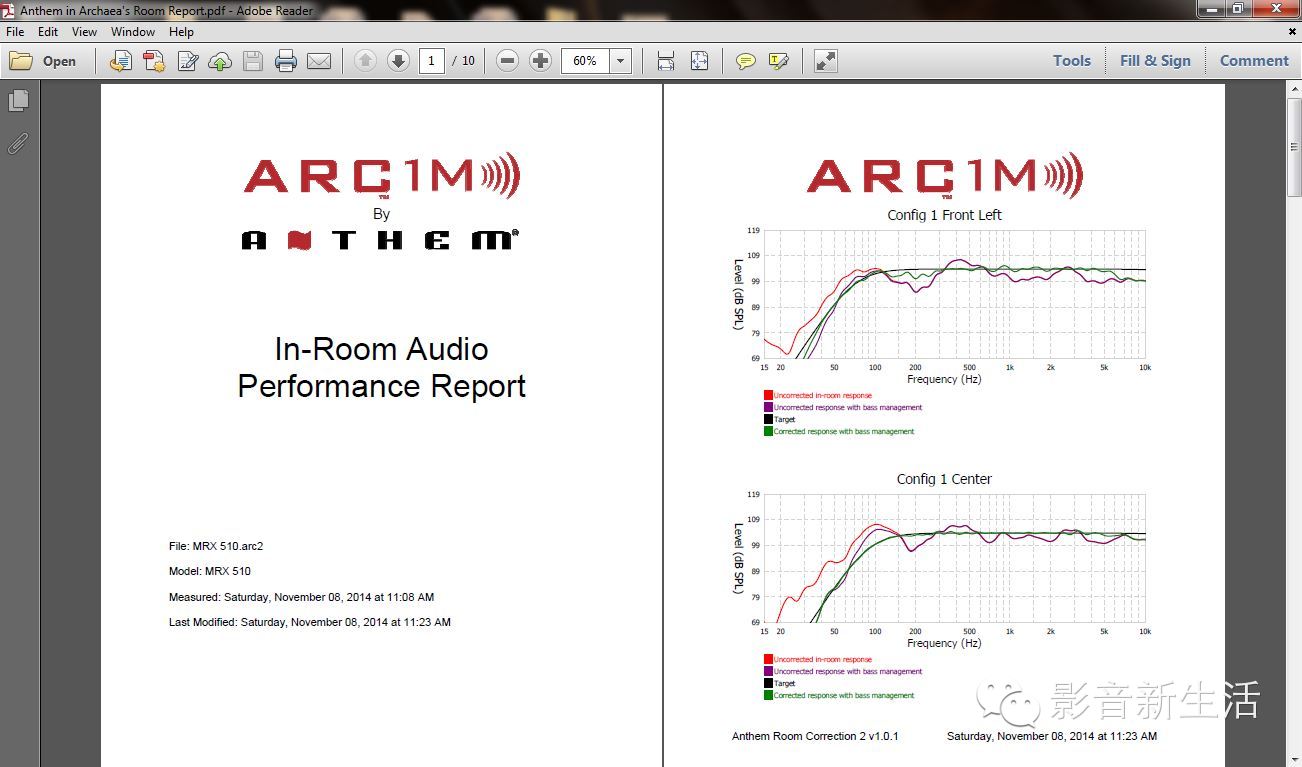

在完成整个声学测量、声道校正和声学处理之后,ARC软件会生成一个详细的PDF报告,当中就详细记录了这次测试的时间、结果和处理细节,同时还有详细的图标分析和处理结果
依靠ARC成熟的声学校正技术,同属百里登集团旗下的百里登扬声器品牌,也为旗下的超低音产品提供了PBK-1的声学校正功能,这个专门针对低频管理的声学校正功能,完全集成了ARC系统的精髓
