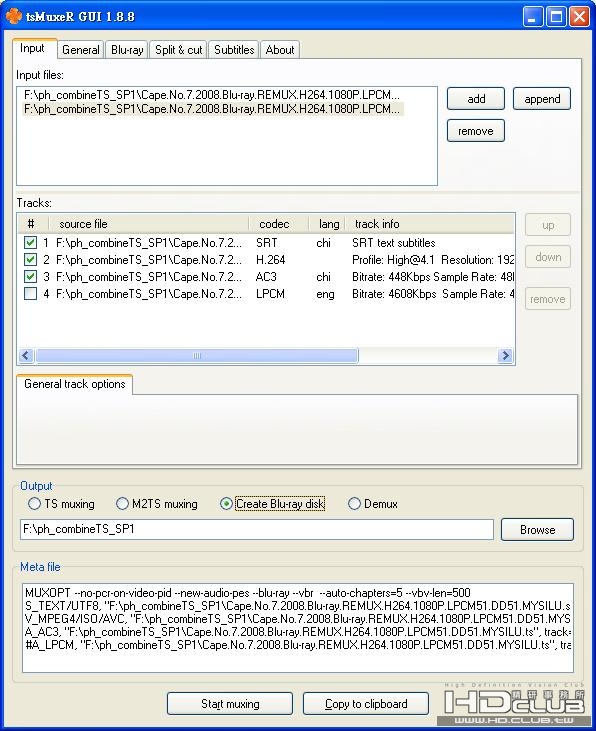

 樓主| 發表於 2009-2-12 13:56:30 | 顯示全部樓層
原帖由 hhp 於 2009-2-12 12:36 發表
是不是因為片子裏有一條TRUE HD的音軌造成的,TSMUXER對TRUE HD的支援不佳,將其取消保留PCM再做一次看看。
Thanks
原有 TrueHD 及 LPCM,今早曾只保留LPCM,情況未有改善。
但只保留TrueHD無論試,因其中一 TS 檔欠 LPCM 軌

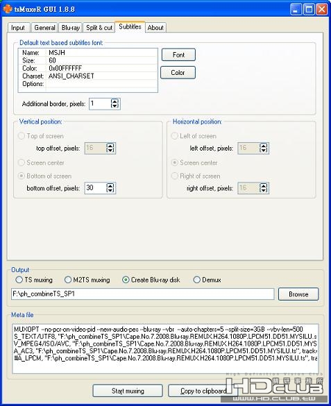

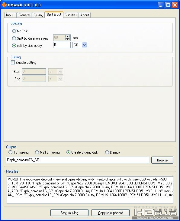

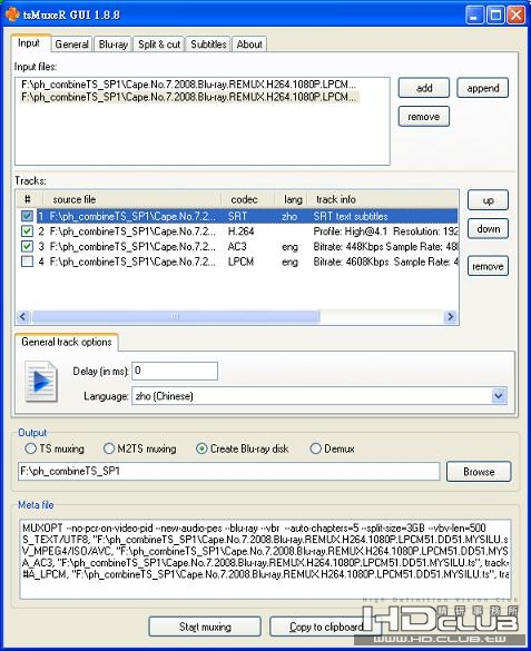

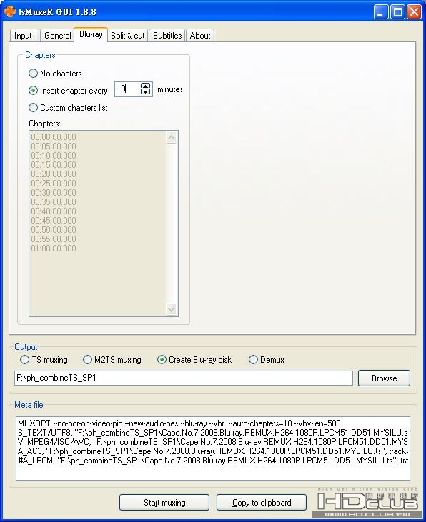

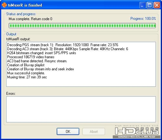

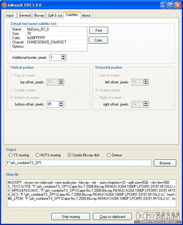

 樓主| 發表於 2009-2-13 03:42:33 | 顯示全部樓層
原帖由 kali 於 2009-2-12 19:29 發表
期待你的結果喔
合併後再 RENDER 一次
大致不順暢問題解決了
但另一問題出現,字幕無法出現
以下設定不知是否有誤
[ 本帖最後由 wkw9811 於 2009-2-13 03:44 編輯 ]

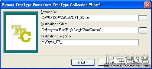

看看這篇吧:
http://www.hd.club.tw/thread-10807-1-1.html

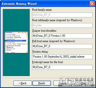

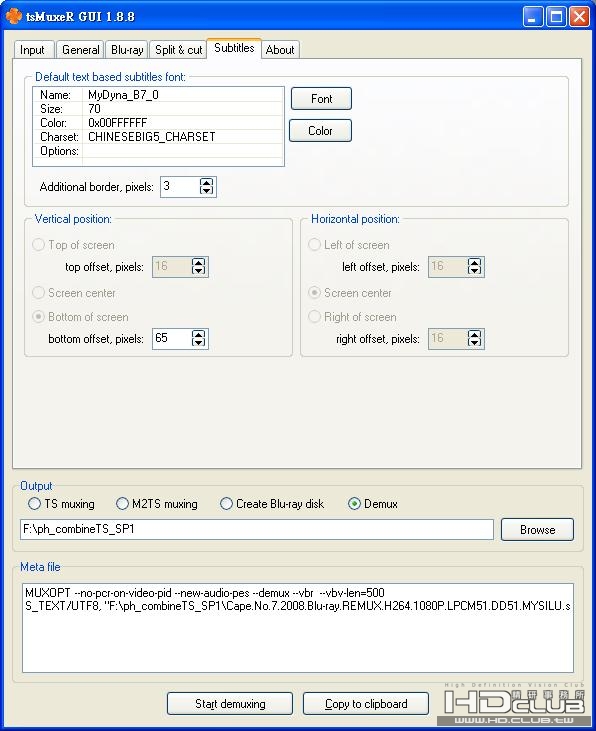

 樓主| 發表於 2009-2-13 09:07:57 | 顯示全部樓層
原帖由 土匪 於 2009-2-13 04:59 發表
看看這篇吧:
土匪大哥
感謝您的回覆
其實我已用上網友生成之 MSJH font,但請見附圖,Charset 為 ANSI,與您的不一樣。
另看您的解說,Fontcreator 只是改 font 名稱,為何可解決不正常現象
求教

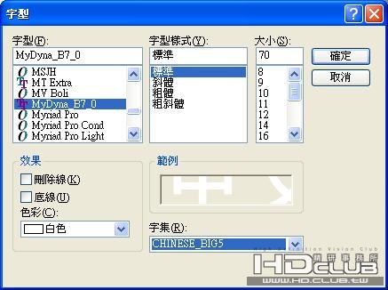

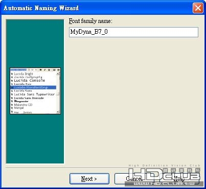

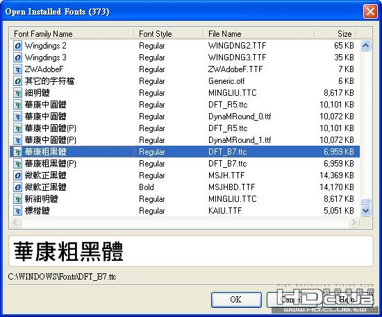

發表於 2009-2-13 10:09:26 | 顯示全部樓層
原帖由 wkw9811 於 2009-2-13 09:07 發表
土匪大哥
感謝您的回覆
求教 ...

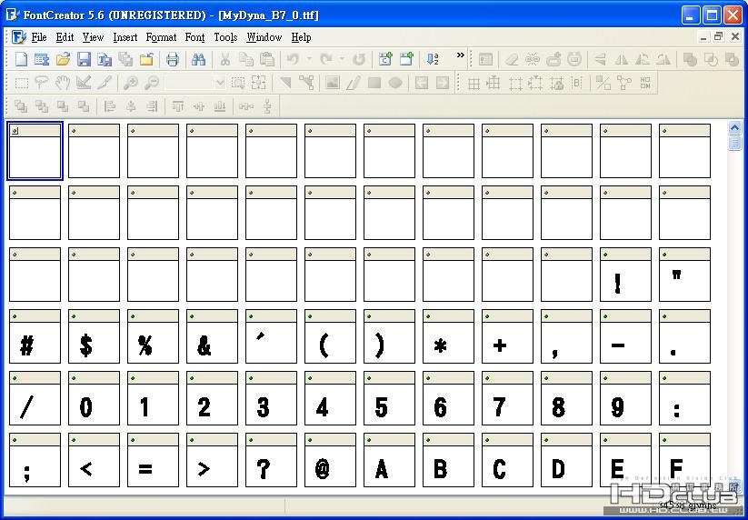

1. tsMuxeR是外國人寫的軟體,因此字型中的Font family name是中文字就會不認得,按照連結中的教學更改過就OK了,不過你的問題不是出在這裡.
2. 請看教學中的第15樓,字集必須設定為CHINESE_BIG5才行.

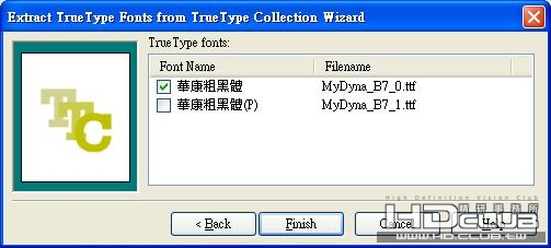

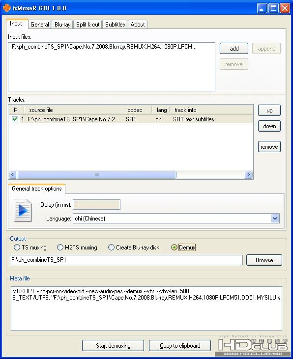

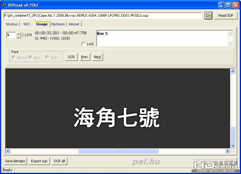

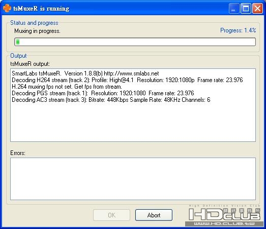

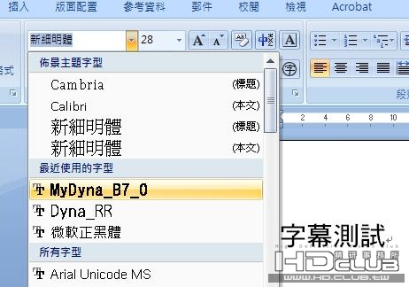

 樓主| 發表於 2009-2-14 17:32:07 | 顯示全部樓層
原帖由 土匪 於 2009-2-13 10:09 發表
2. 請看教學中的第15樓,字集必須設定為CHINESE_BIG5才行. ...
土匪大哥
按您的指引,始終未能成功,用PowerDVD 8 無法顯示字幕
( PowerDVD 字幕功能選項可選中文)
請指導
[ 本帖最後由 wkw9811 於 2009-2-14 17:37 編輯 ]
用 Font Creator 開啟已安裝的華康粗黑體

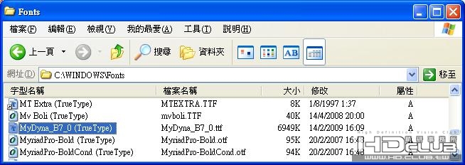

字體已成功安裝
字體已成功安裝
字體已成功安裝
字體已成功安裝
tsMuxer 測試輸出 sup 檔
tsMuxer 測試輸出 sup 檔
tsMuxer 測試輸出 sup 檔
tsMuxer 測試輸出 sup 檔
tsMuxer 測試輸出 sup 檔
tsMuxer 測試輸出 sup 檔
tsMuxer 測試輸出 sup 檔
tsMuxer 測試輸出 sup 檔
tsMuxer 轉片
tsMuxer 轉片
tsMuxer 轉片
tsMuxer 轉片
tsMuxer 轉片
tsMuxer 轉片
tsMuxer 轉片
tsMuxer 轉片
tsMuxer 轉片
tsMuxer 轉片
tsMuxer 轉片
tsMuxer 轉片
tsMuxer 轉片
tsMuxer 轉片

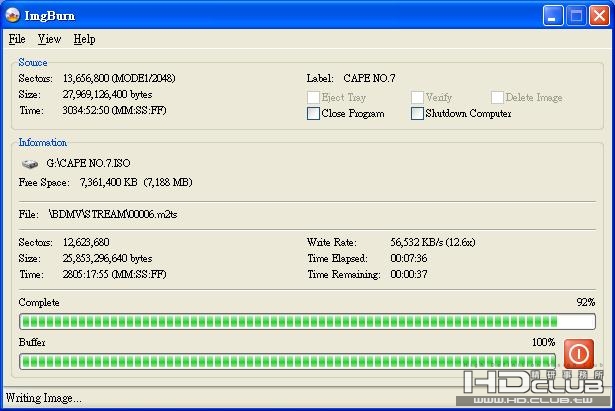

IMGBurn 建立 ISO
IMGBurn 建立 ISO
IMGBurn 建立 ISO
IMGBurn 建立 ISO
