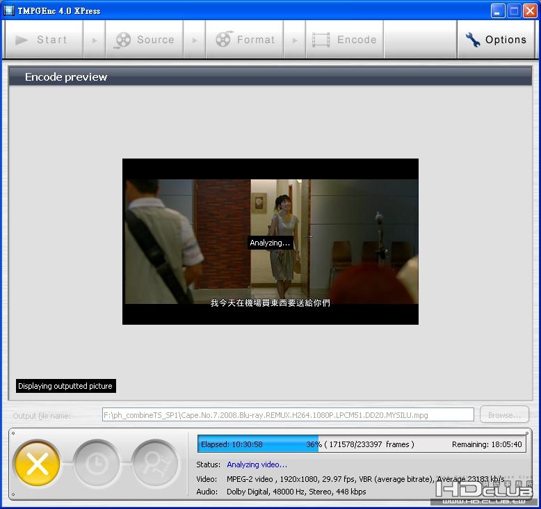

經過多次嘗試,仍是失敗,不花時間了,感謝各位花時間回覆
用一個很特別的方法
1. 用TMPGEnc 加入字幕
2. 再用 tsMuxer 重建 BD
[ 本帖最後由 wkw9811 於 2009-2-15 12:27 編輯 ]

現在檔案用 TMPGEnc 轉換中,從 Preview 看來,似乎一切正常,
轉換後會再檢查與聲音是否相符

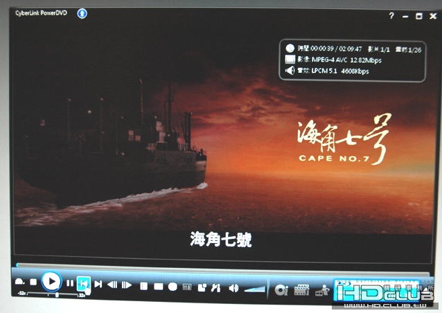

 樓主| 發表於 2009-2-16 21:45:48 | 顯示全部樓層
原帖由 god1945 於 2009-2-16 12:08 發表
我也是覺得死在TrueHD,tsMuxer遇上它存活機率不高...
god1945
您果然猜中,謝。
在此感謝各位幫忙過的大哥
- kkchen

不過今晚大工程啦
TS demux > LPCM > AC3
TS ( 不選聲音) + AC3 > BD
( 因為我部 AMP 不支援 LPCM  ..> < .. )
[ 本帖最後由 wkw9811 於 2009-2-16 21:55 編輯 ]

可是你的圖還是pcm5.1的音軌。
如果是要轉ac3的話可以直接truhd->ac3,不用重編碼,自已試過沒有異常。

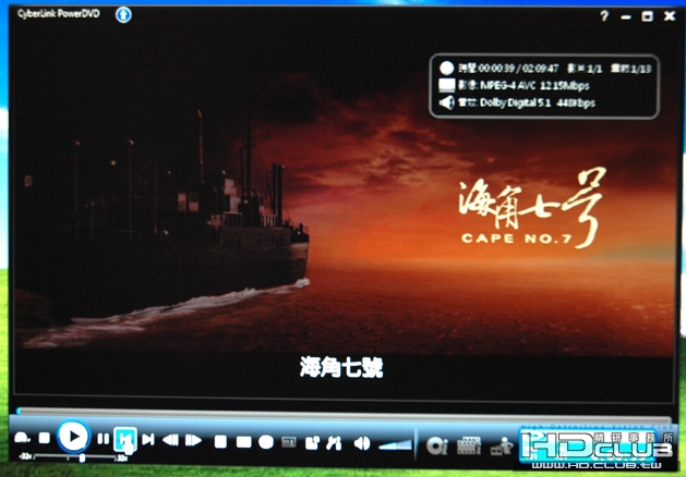

 樓主| 發表於 2009-2-17 14:08:13 | 顯示全部樓層
原帖由 hhp 於 2009-2-17 12:38 發表
可是你的圖還是pcm5.1的音軌。
初時我沒有試過用 tsMuxer 直接 demux TrueHD > AC3 ( 因為不選 TrueHD 已解決問題,故估它是元兇)
我只是用  tsMuxer 直接 demux LPCM > Multi Audio Wave,再用 Edius 5 轉 AC-3
( 先前 screen capture 只是反映字幕問題得到解決 )
經您提點,今晚試了直接用 tsMuxer demux truhd->ac3
再用tsMuxer + ac3 file 重建 BD 果然成功
反映 Dolby TrueHD 當直接 Mux 成 BD,字幕才會出問題
感謝 hhp
