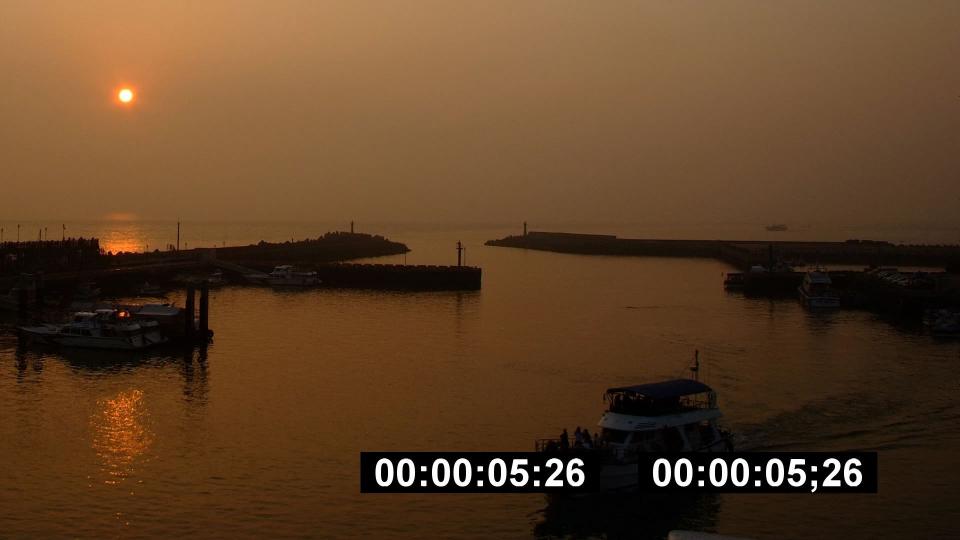

頂多是硬體測試+探景

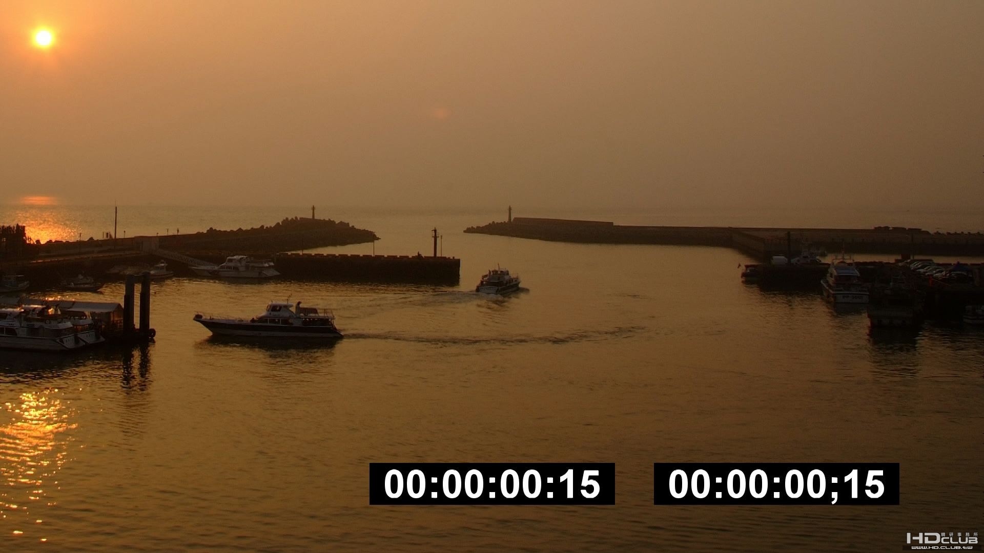

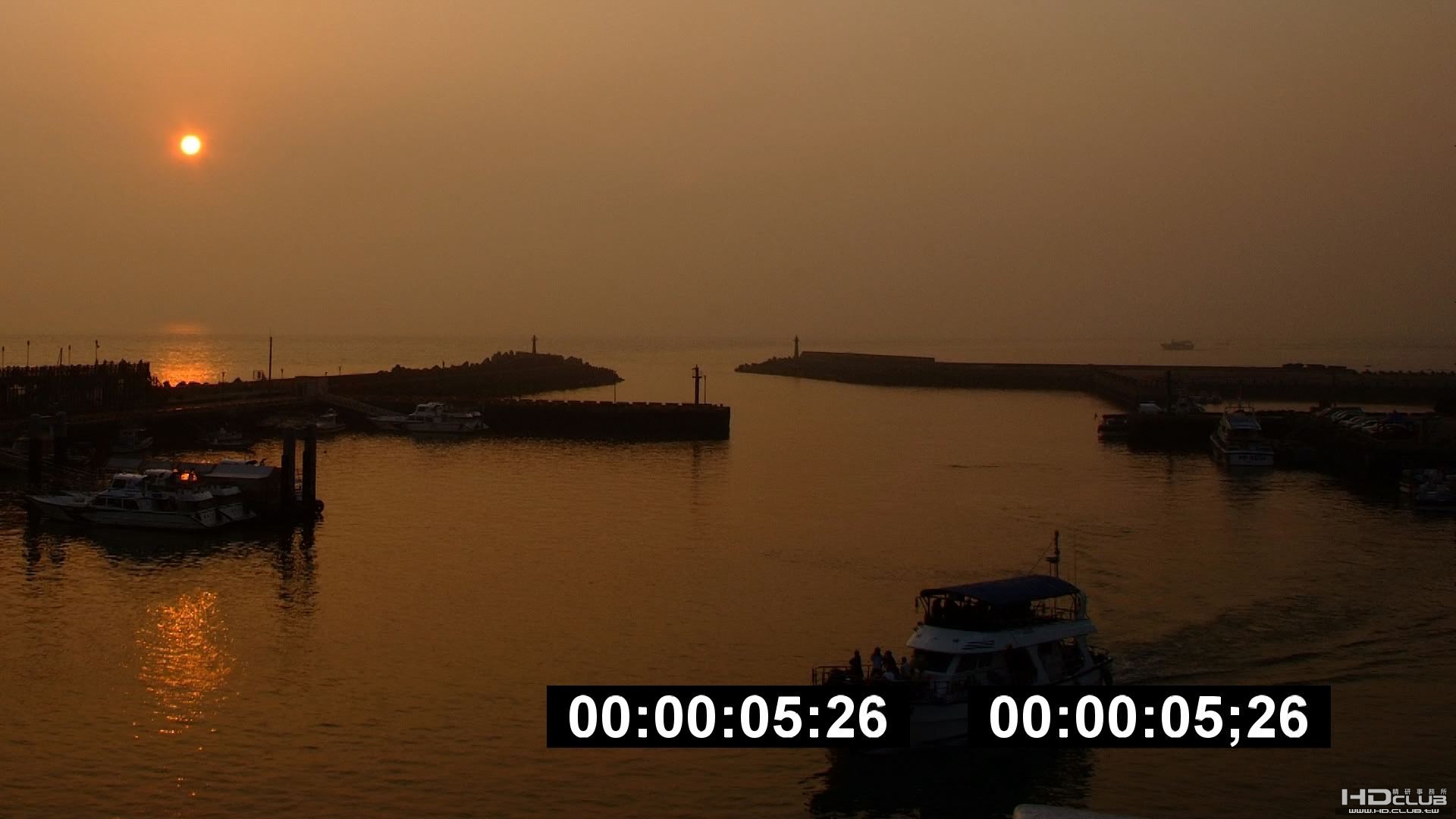

02.12當天沒有雲層,只好拍夕陽當個回憶(苦笑
ps︰都是被它影響的 http://www.vimeo.com/1823777
使用的空間是 SkyDrive - Windows Live
S5Pro+18-135mm /f3.5-5.6
18mm F16 ISO100
只是把格拍的檔案接起來而已,都還沒做調整
(搞不懂YUV和黑&灰平衡阿 時間碼有分 遺漏 & 非遺漏 這些是!?
現在還沒有實力去駕馭XDCAM、HDCAM等這類的設備,手上唯一有的就是DSLR︰Fuji S5Pro
在加上上次跨年煙火的出班經驗。
為了拍Full HD的慾望特別買一條可以格拍的線控,等了好久終於在昨天早上收到(笑
第一次去淡水,除了做功課(天氣、雲層、交通)花了一個晚上的時間,睡覺時也興奮的睡不著!
捷運上一坐下來瞇上眼睛,一下子就到達目的地(笑

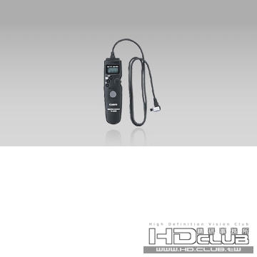

想順便帶
Canon TC-80N3 定時快門線(公司貨
http://shopping.pchome.com.tw/?m ... _NO=ABAQ0N&ROWNO=21
44418
公司貨  5750
副廠1650
but 缺貨

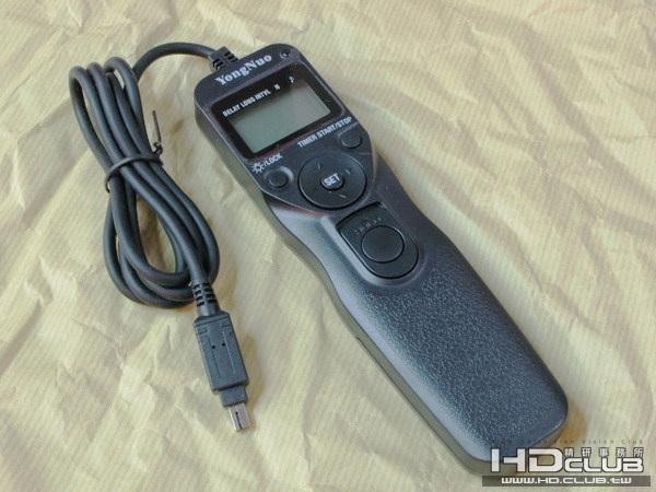

我是買這款的(For Nikon
http://goods.ruten.com.tw/item/show?11080823772953

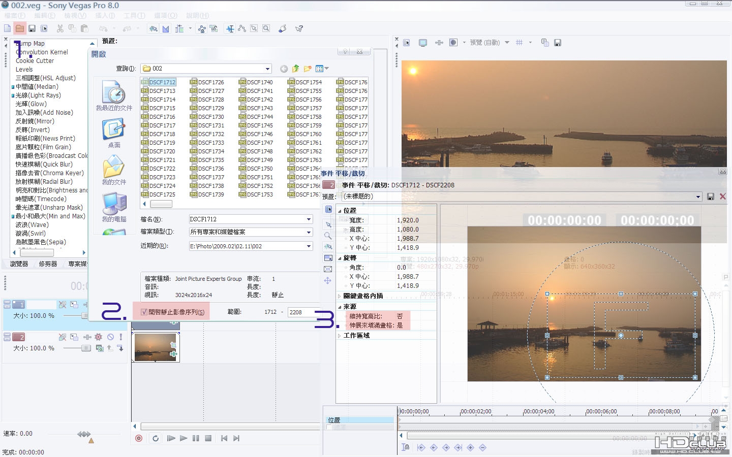

這算是第一次製作1080i的影片,還有些數值不知道怎樣控制
發表於 2009-2-12 20:47:57 | 顯示全部樓層
請問 Vegas 如何抓連續的圖
還有每張設幾秒
請貼圖
 樓主| 發表於 2009-2-12 21:10:34 | 顯示全部樓層
原帖由 namo 於 2009-2-12 20:47 發表
請問 Vegas 如何抓連續的圖
還有每張設幾秒
請貼圖

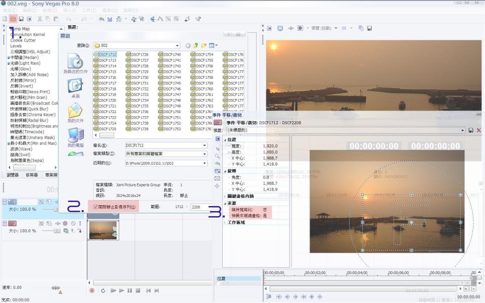

剛開始的時候,我直接把所有檔案丟進去,想說這樣就可以了
但正常程序應該是這樣
1.開啟(Ctrl+O)
2.勾選 【開啟靜止影像序列】
因為Photo的格式都以3:2為主,所以要注意第三點的選項【維持寬高比
EDIUS、AE等軟體也應該是這樣的匯入

不建議批次裁成16:9(光500張的量看了就很懶
換方方向想
既然Input的圖檔是3024*2016的大小,我們不一定3024*2016整張都看到
只要取1920*1080的大小就可以了,不是嗎!?
在上面的附圖︰【平移/裁剪】的分頁中,【位置】這邊【高度】數值調整成16:9的比例就可以
就算不是1920*1080也可以,可以把它當成攝影使用Zoom in/out的手法來表現
[ 本帖最後由 mickjack 於 2009-2-12 21:33 編輯 ]
