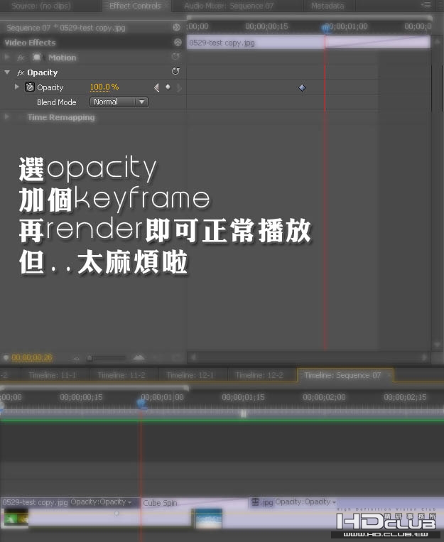

發表於 2009-2-14 01:37:14 | 顯示全部樓層 |閱讀模式
大家好
我最近開始接觸接觸premiere
版本是CS4
碰到一個覺得很怪的問題
當我把兩張圖片或影片放在video1圖層時是呈現這樣子
在Timeline那裡是一橫條的紅線...很正常
但當我按下Enter(這個功能是render effect in work area沒錯吧..)
就變這樣了
一整條的綠...
再按space來看
就連轉場效果也沒有用了..會呈現定格在轉場的第一格狀態
然後到B圖時就卡接B圖
(我第一張圖片忘記加入轉場進去的..因為是後來再擷取的一張圖)
如果再套用個新的轉場效果
只有效果那一段會變成紅色
按space轉場可正常播放
如果我這時把這個project存檔了
這兩張檔案" 001.BMP"和"sea0037.jpg"
下次再開premiere...把它拉進work area它依舊會呈現綠色的...
我想請問
"紅色"和"綠色"各是什麼狀態啊??
而render effect in work area又是什麼作用呢??
還有......
不管怎麼拉都是綠色的檔案
是不是有方法可以讓它復原至紅色呢??
希望大家幫我解個答~~謝謝

發表於 2009-2-16 11:54:38 | 顯示全部樓層
asgard1019 兄台
小的 順著大大的條件
找兩張圖..加個轉場  按下enter..
咦  也發生相同的問題
...找到阿多比的論壇去
http://www.adobeforums.com/webx/.59b76be5
有人這麼回答的  表示是bug
Known bug: add a keyframe to the opacity of the clip involved (no need to tweek).
Hope they get it fixed in 4.0.2.
有些人建議的方法 如圖示  小的照做後..確實可行
假如
兄台要把綠色變回紅色
可以用滑鼠改變一下 ''轉場的長度''即可
小的一直使用video 在premiere 剪輯
印象中從1.5到cs4 都沒發生過這問題說..這點我是很確定的咧

 樓主| 發表於 2009-2-17 00:03:38 | 顯示全部樓層
多謝哲學哥的指點啦
原來是bug來著
還要在opacity加個keyframe....真的太麻煩啦
我看還是按我的Ctrl+Z好了
那段英文我還承受的了
多謝了
