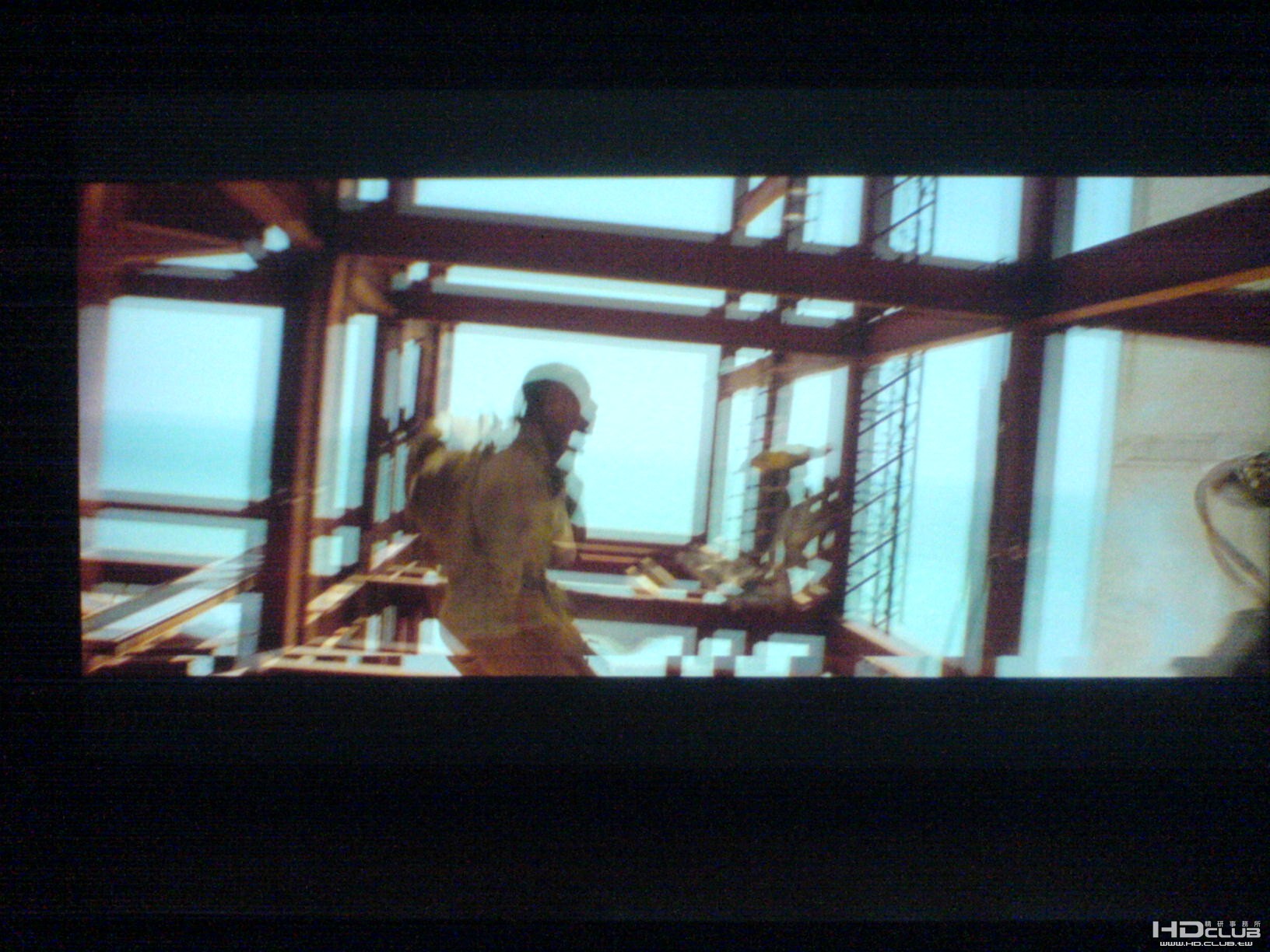

但我這邊24hz的問題是:當KMP播放按tab資訊出現每秒為23.98畫格的BD影片時,我將顯卡由遠本60hz切換至24hz輸出後,畫面會偶發出現畫面斷層,即不定點位置出現上下畫面切割線,令我觀看時非常˙困擾,只好目前都切回60hz觀看!

比如說畫面上半部已到下一個畫格,但畫面的下半部還在上一個畫格,這時就可以清楚看到整個畫面中有條分割上下畫面得切割線,類似這樣!
有點難解釋,不知道這樣描述能看的懂嗎?倒是阿男有在我這看過這種狀況!

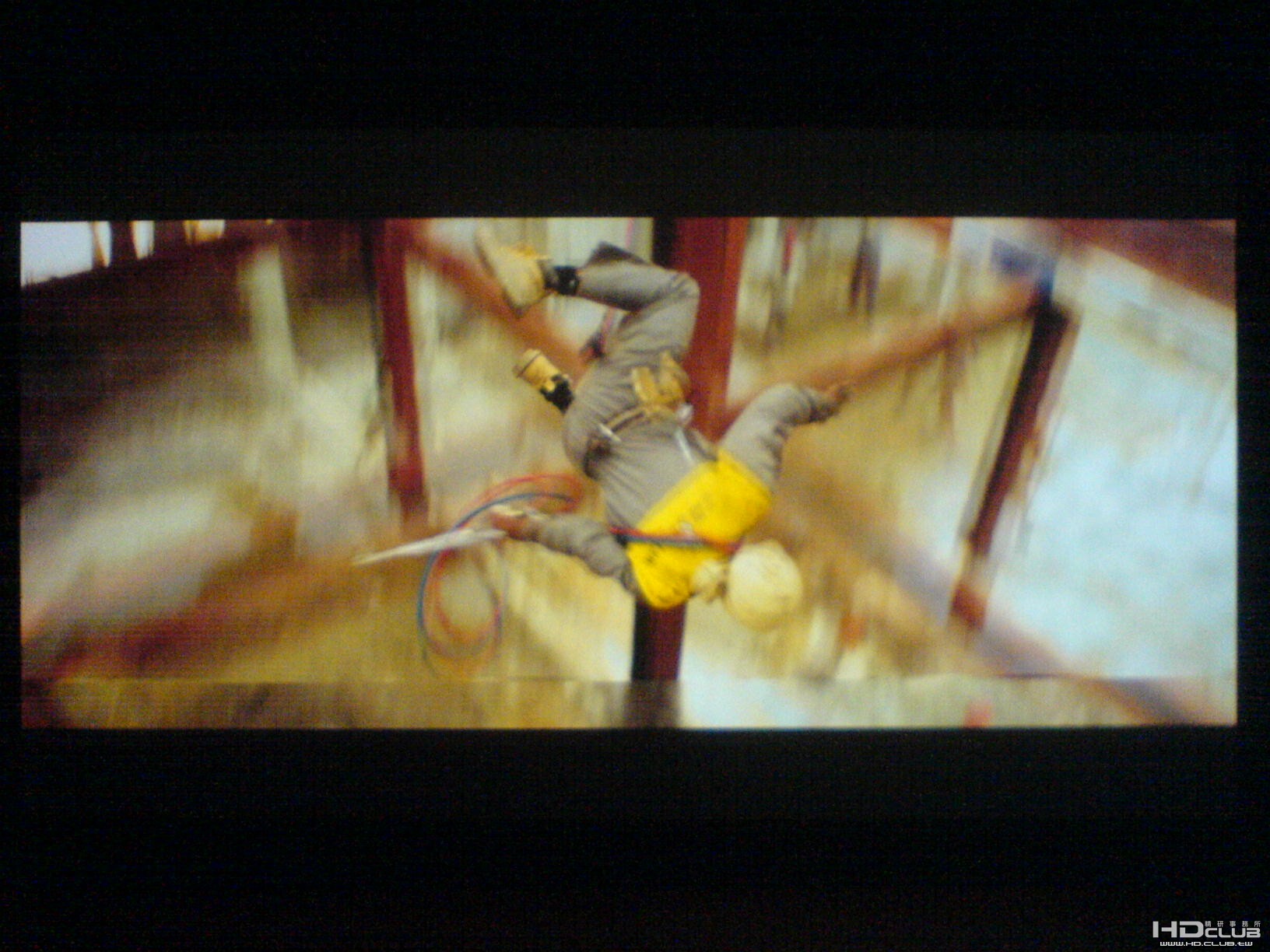

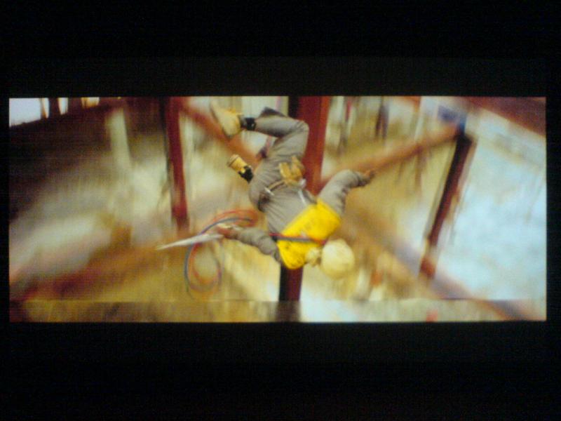

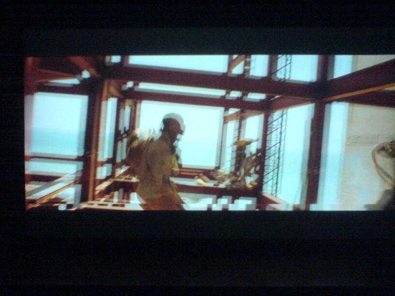

我這邊HTPC以24 hz播放畫面有切割線的照片來了!!
本來欲以HTPC播放時直接擷取畫面的方式,但發現擷取出來的圖像就不會有切割線問題,且播放暫停時切割線也會消失,只好以播放進行中來拍攝!但是因為昨天數位相機不在身邊,僅以手機拍攝,所以畫質很差,且播放中因為手機快門不夠快而有殘像產生,請見諒!
但照片中還是看的出來畫面的切割線問題,第一張跟第二張切割線都在畫面下方出現!第一張照片黑人的腿與工地的鋼筋在切割線附近,不為一直線而上下斷開!第二張則畫面下方出現一非常明顯的水平切割線!
影片是007 BD片頭男主角追逐黑人至工地的片段,因為當畫面有快速連續移動的情形時最容易出現切割線問題!另外我的顯卡MSI 8600GTS靜音版的驅動是6.14.11.6371,且我發現即使以60 hz輸出時畫面也有類似閃動不穩定問題,只是輕微很多不易察覺!
此問題請問卡賓兄有什麼想法?或其他網兄有什麼建議嗎?感謝幫忙!!^^
發表於 2007-12-5 18:37:52 | 顯示全部樓層
原帖由 asin0107 於 2007-12-5 10:04 發表
我覺得HD1和PC的相容性不是非常好,從無法顯示BIOS可略知一二
目前可以嘗試更換驅動試試看,我指的驅動是NV的驅動,不是顯卡本身
像是93.81~163.69~163.71....等
如更換幾個驅動測試後還是不行,就要換張顯卡來試試,因為也有可能是顯卡本身的問題
像是ATi 2400畫面也會有類似情形出現
您應該是用我的設定檔,嘗試把視訊轉譯器從原本我設的的EVR改成VMR9(HQ字幕)或是覆蓋混和器(OVERLAY)看會不會好一點
另外用POWER DVD和mplayerc撥放也會有這種情形嗎?
然後各種影片編碼MPEG2,VC1,H264也都會嗎?
 樓主| 發表於 2007-12-6 10:43:12 | 顯示全部樓層
原帖由 cabin 於 2007-12-5 18:37 發表
如更換幾個驅動測試後還是不行,就要換張顯卡來試試, ...
先感謝卡賓兄的回覆幫忙!!
昨晚照著你的建議把kmp裡的視訊轉譯器叫出來,我原始設定是在VMR9(HQ字幕),這時24 hz播放就會不定時出現很明顯的切割線,不管是H.264或VC1或MPEG2都一樣!後來我改為EVR果然情況好上不少,情況輕微許多!再過來改成成覆蓋混和器(預設),情況似乎更好一點點,切割線狀況變的蠻不明顯了,但用力看連續移動的畫面還是偶爾有輕微些許躁動感!
目前這樣看來應是KMP設定問題,不知這種情況有別人碰過嗎?這是什麼樣的問題??
另外一點,我把NVIDIA驅動灌成最新版本163.75重開機之後,原本在右下角工作列的NV常駐工具,就是可以按下直接調整螢幕更新頻率,進入選單調整gamma...等的NV常駐程式不見了!我只好在桌面按下右鍵選內容->設定值->進階欲調整螢幕更新頻率時,也會跳出說"NV XXX無法開啟,可能需更新顯示器驅動"等字樣才進入選單!真是怪了....
