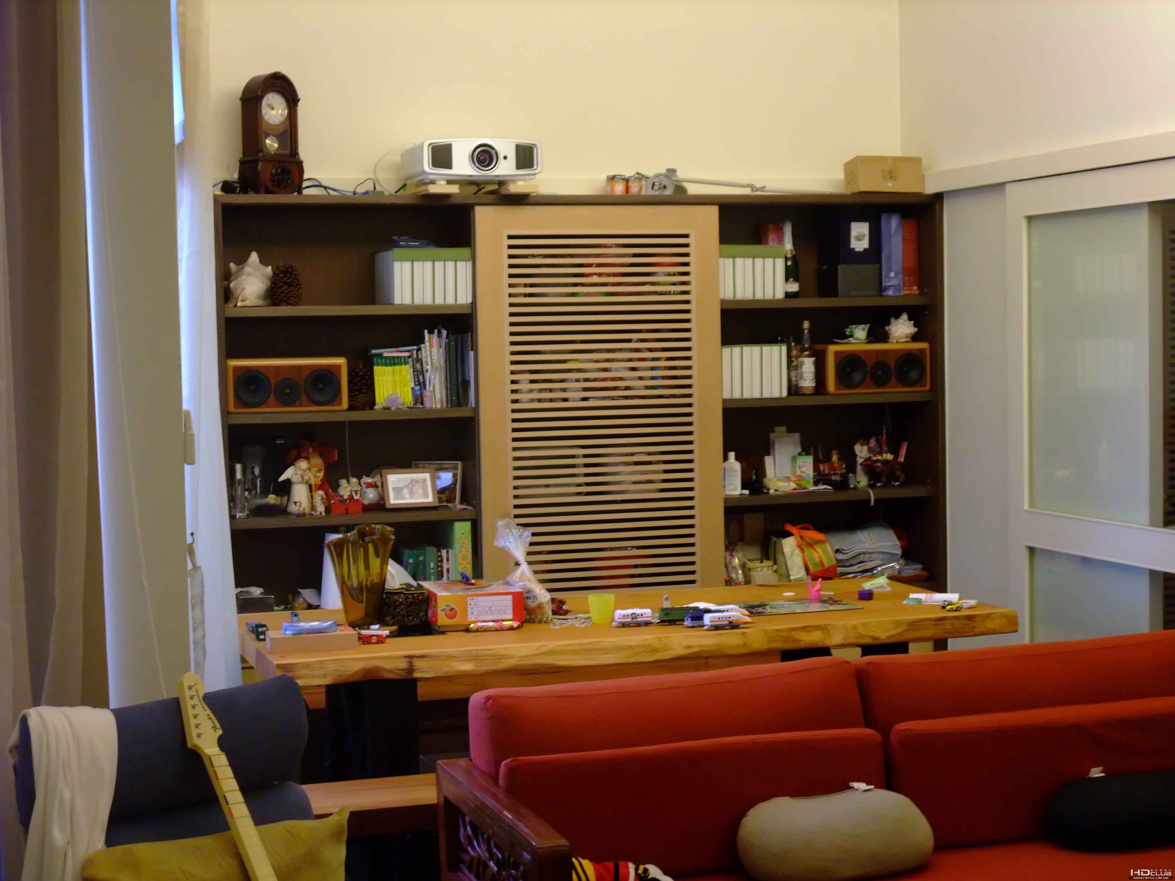

HD1 新手報到
最近日圓對台幣有點貶值, 趁此機會購入 HD1 完成我的劇院夢想. 新手上路, 請大家多照映.
目前先投影在牆上, 想先調整並習慣影像大小後, 再購入布幕. 客廳遮光也有待改善.
投影距離約 7.8m, 影像約 110 吋.

三板式的投影機幾乎三色匯聚都無法全畫面完全重合,所以有些人喜好非常銳利的畫面就較偏向單板式DLP投影機!
三板匯聚的重合狀況,不同牌投影機出廠時調整的狀況也不一,甚至同型號同款產品不同台也可發現三板匯聚出廠狀況不一樣!!
基本上只能靠pixel adjust來做調整,嘗試做最佳的組合設定!且如以畫面最中央為依據來調整時,調好後也可發現畫面周圍重合狀況會比中央差一點喔!!
 樓主| 發表於 2008-8-27 14:06:22 | 顯示全部樓層
原帖由 jimihd 於 2008-7-28 20:11 發表
今天用西楓站長提供的那 24 張圖檢查了一下, 發現左下角不收斂, 紅綠色在最邊緣已經差了一個畫素, 其他區域還可以,  也無法再調整,  不然不收斂的範圍會轉移到其他區域而且範圍更大, (出廠預設值看來已經最佳化了)  ...
收斂方面的問題如我上面所述,用pixel adjust功能調整到所能做到最好的狀況即可,畢竟目前三板式的三色匯聚要完全重合的確還有困難!!
以你第一篇文章說你投110吋投影距離為7.8m,以投影尺寸來說這樣擺放距離算滿遠的,對比會較好一些,但亮度也會損失一些喔!所以建議你那遮光要花點心思,且DILA強項其一就在對比,也是要靠良好遮光才能讓優點表現出來!!
你第二篇文章po你目前投135吋已算滿大的,我個人是投120吋,至於有沒有會員投更大...上面也是新加入的ultravox兄就有表示他用jumbo 180"的幕(真大 )!!
另外您現在投影於牆上,也建議您好好挑張幕來跟HD1搭配,投影幕對投影效果也是影響很大的!!至於幕的相關文章第四頁我有提到一些個人看法,您可以參考看看!!
