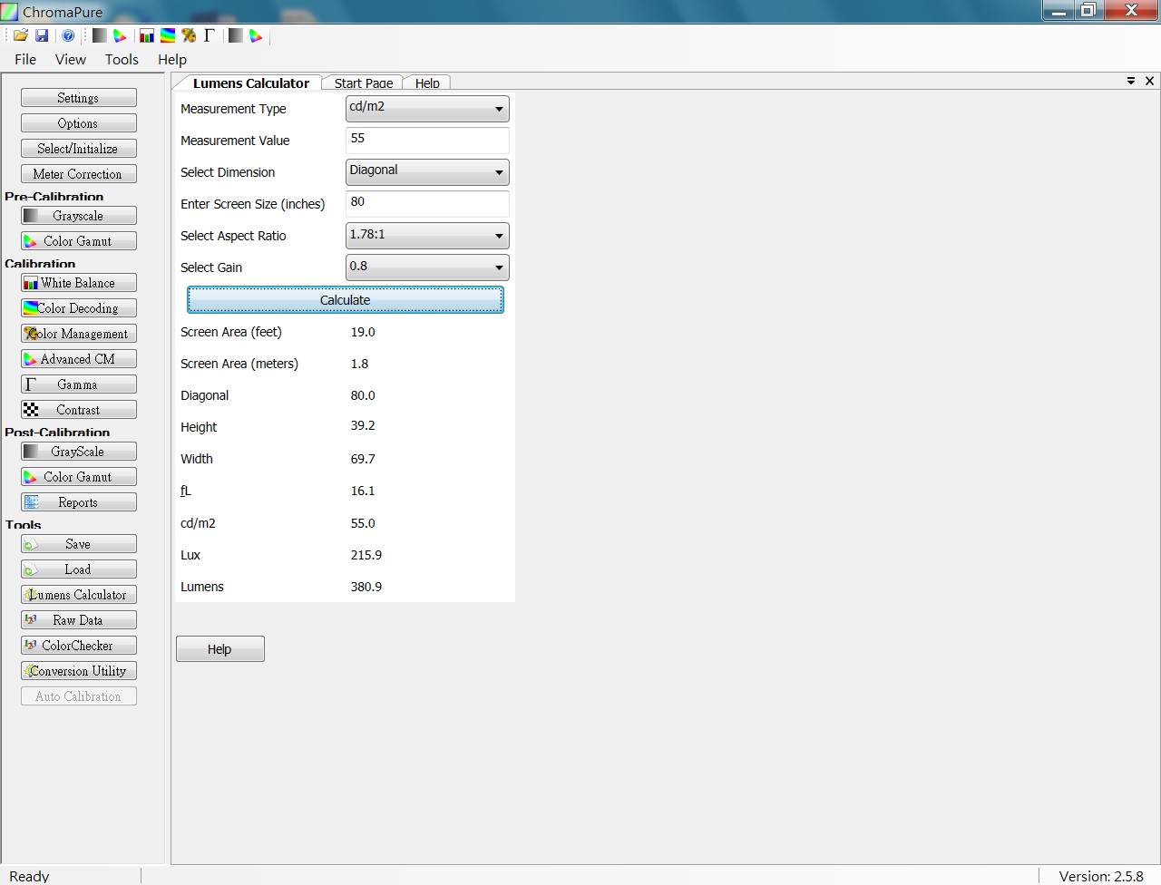

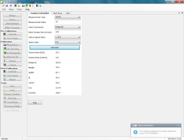

剛剛用Chromapure的Lumens Calculator分別輸入2014年3月20日(開箱後一個月)所用80吋OS時量度出的數值55cd/m2,及2015年6月12日(今天)所用100吋量度出來的數值35cd/m2,計算出兩者均是大約380 Lumens,當然當時OS係0.79 gain而家嘅Kikuchi係0.85有少少分別。
那到底在即時量度的時候為何兩者會有分別?
20/3/2014
12/6/2015

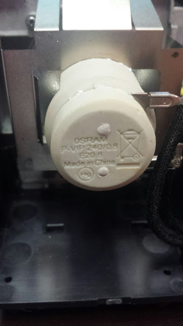

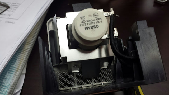

tam_kk 發表於 2015-6-12 22:36
可唔可以拆出嚟,個燈膽左右反轉裝上試下

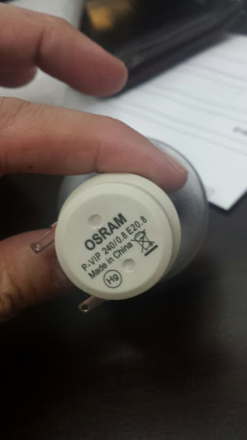

舊膽
新膽
