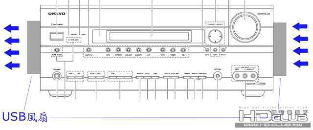

SR-606 散熱問題,想問問各位都怎麼讓擴大機散熱
發表於 2009-2-16 22:13:18 | 顯示全部樓層 |閱讀模式
換了壁插之後
SR-606 更熱了
前幾天敗讀了板上USB風扇後
小弟也去弄了一個
不過知道要怎麼讓風扇往上抽風就是了
目前是往主機內部吹
想問問風吹進擴大機裡面
會不會對聲音造成影響
開機 3個小時後,手可以直接觸摸上方的散熱孔了
不會發燙,手感溫溫的
目前想把左右各開一個洞
裝上USB風扇使內部熱氣對流
上方會再裝一個USB風扇
(公司貨買不到一個月就想改裝了 orz)
畢竟還沒拆過606
還不知道左右能不能鑿洞
不行的話
想去訂製一個框架
裝4個USB風扇
放在606上方,2進2抽
不知道各位是用甚麼方法散熱的

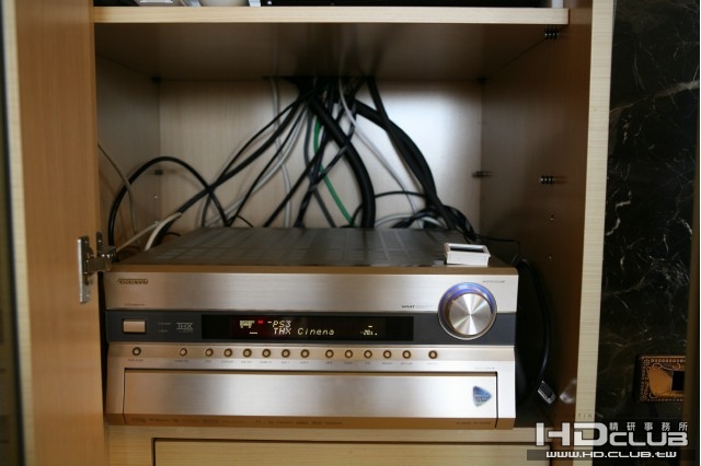

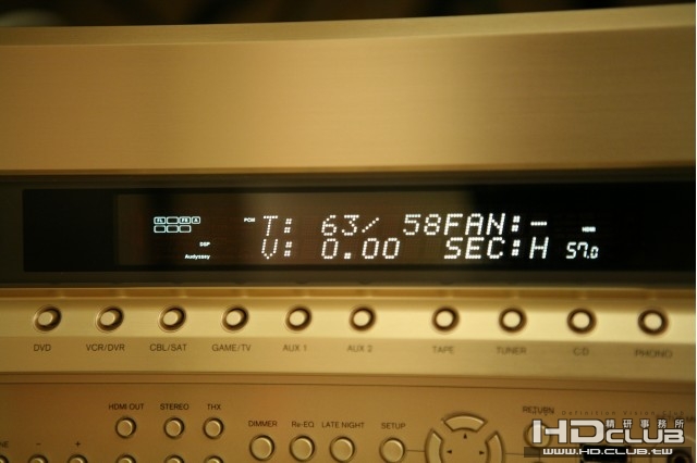

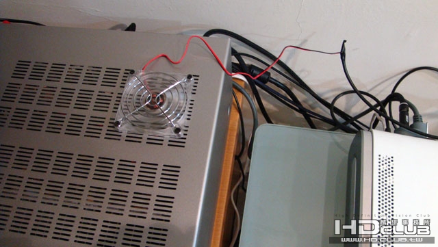

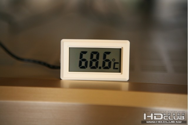

發表於 2009-2-25 15:54:53 | 顯示全部樓層
你的606再怎麼熱應該不會有我那塞在密閉櫃子裡的905熱吧?
我的解決之道,在機器右後上方擺了兩個超靜音的12cm風扇,把熱風往上抽即可。
[ 本帖最後由 superyfc 於 2009-2-25 16:01 編輯 ]
除非門打開,要不幾乎不透風
除非門打開,要不幾乎不透風
機內測溫
機內測溫
機外測溫(右後上方)
機外測溫(右後上方)
