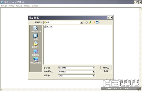

發表於 2010-5-25 23:41:33 | 顯示全部樓層
本文章最後由 PCHTW 於 2011-11-23 14:26 編輯
[quote]感謝 261-262 兩位大大 o1160507 及 PCHTW 的指導,再請款一個問題,Big-5 SRT 是否就是 ANSI 編碼?如果不是,那要如何轉換編碼? 再次感謝!
cmlo53 發表於 2010-5-25 07:01 [/]
請看下圖:
SRT字幕可以用Windows內建的Notepad記事本做編輯。下方有一個ANSI選項,轉存的時候選擇ANSI即可。

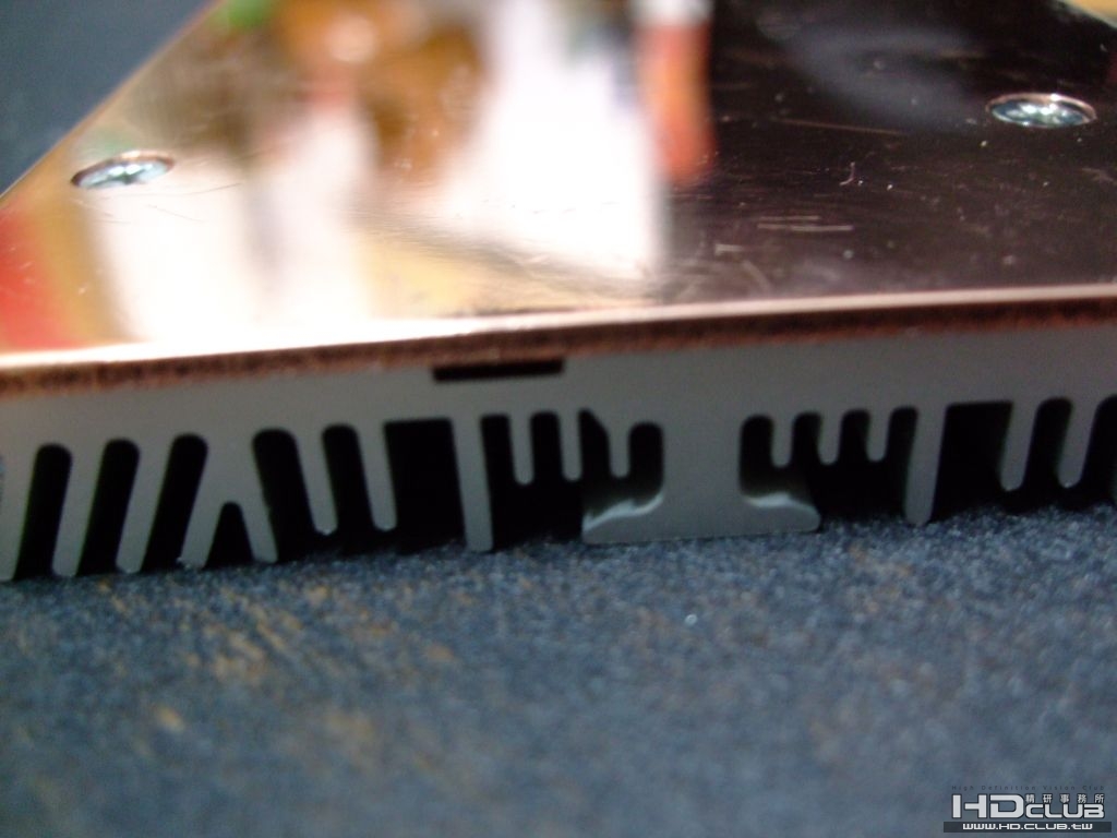

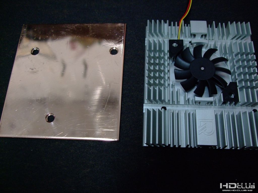

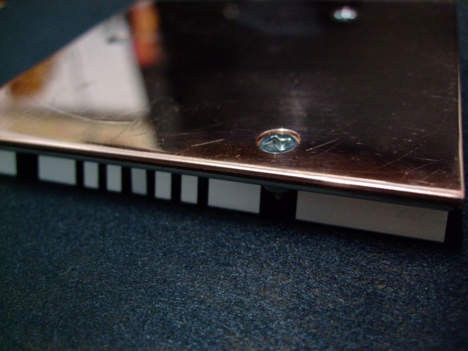

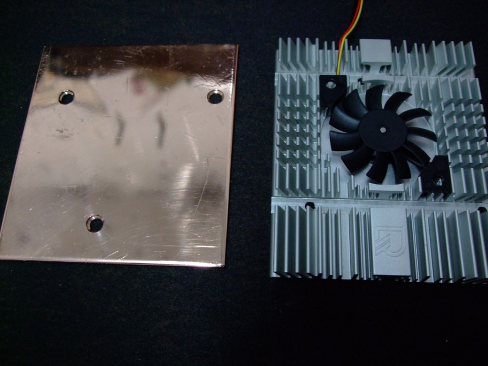

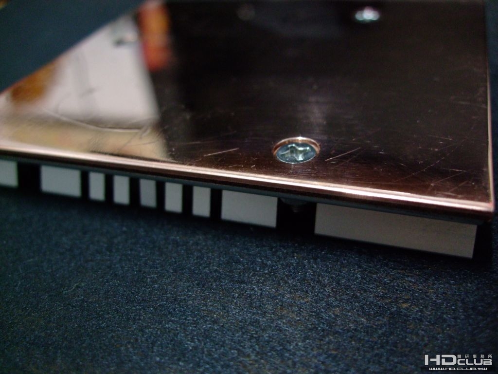

發表於 2010-5-27 09:35:40 | 顯示全部樓層
在銅板旁的鋁鰭片是我早期組裝電腦買的〝高階〞顯卡散熱裝置,一張顯卡要花一萬多塊...所以我才戲稱它〝高階〞!
已經有二十幾年沒摸過銅油囉,自從退伍後...還真是懷念!整片銅板給它擦到快可以當鏡子!!!
用不鏽鋼螺絲將兩組組合起來
因為週邊的工具都很簡陋,所以很難做的很精密,而兩組結合處我用散熱膏加強,相信應該可以增強散熱效果!
就這樣組成一組散熱裝置,這是我為我的C-200所準備的散熱裝置,由於才剛改過調速風扇系統,所以這組就先按下,否則老婆一定不會放過我!提供給有想幫C-200加強散熱的網兄參考!別見笑囉!
113200
已經有二十幾年沒摸過銅油囉,自從退伍後...還真是懷念!整片銅板給它擦到快可以當鏡子!! ...
陳泰宇 發表於 2010-5-27 09:35
陳大您真是太強了,這種改法讓小弟想起以前鋁擠型的CPU散熱器底部DIY自行嵌入銅片的做法。在全銅製程的散熱器還沒有的時代,以前這樣DIY的改法可是非常風行的阿!
有測溫槍的話期待陳大的溫度測試報告!
