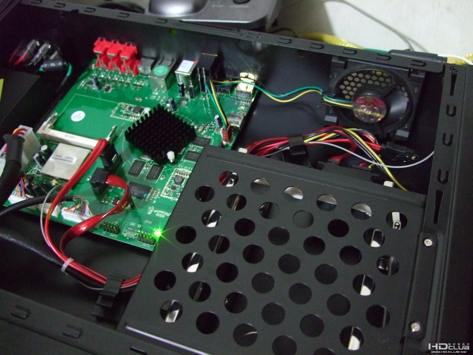

發表於 2010-5-30 11:22:29 | 顯示全部樓層
請問後面的天線接了嗎?您可以先簡單測試一下遙控器的有效距離。
試試看按下Power鍵以後,再按Delete鍵,看能不能用。
目前看起來有可能是因為主機板上的RF模組感度的關係偵測不到遙控器的訊號,可能要確認一下 ...
PCHTW 發表於 2010-5-19 09:36
PCHTW大:
昨晚觀賞綠色奇蹟[已經有一陣子沒有看片囉,都在〝搞機器〞 ],其中因兒子要看卡通,所以共關機兩次!每次關機都要第三次才能完全關機[我是指長按住Power鍵紅燈會閃的真關機],依您指示按下Power鍵後再按Delete鍵並無作用!天線我在裝調速風扇時有作確認是無誤的!請問接下來我還要做何種測試?不要每次都要弄個三、四次才能關機...真的很煩! 謝謝您!

我是兩者都試過:按下Power鍵不放再按delete鍵和按下Power鍵後再按delete鍵...感謝告知!剛剛觀賞非法正義後依舊無法關機!所以就自己到機器面前手動關機,順便退出硬碟用我的熱臉測試一下硬碟溫度...約與我的體溫相近,調速風扇果然有發揮效果!我有買電腦測試用的溫度計,只是...懶的裝!我較習慣用感覺的!
PS:我家客廳沒冷氣,所以依目前彰化室溫28度...硬碟跑了兩小時半只有微熱...我認為已經很符合需求!

關於散熱,使用了一陣子又放在 AMP 上面的確機子有點燙
所以隨便找了顆 Intel P3 風扇卡上去,鎖都不用鎖,效果就非常好了,5V 也無聲!
而且 C-200 好像會自動控制轉速,剛開始不會轉,用一陣子才會轉起來!
