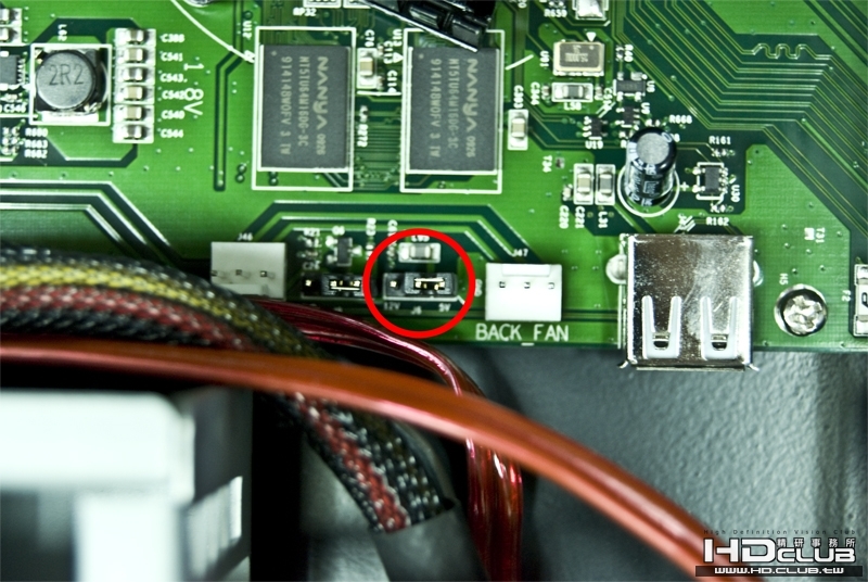

請問PCHTW: 以你c-200 使用心得的59樓貼圖所示, 兩個風扇的3PIN是5V, 將跳線拔起靠左插(機板標12V)就變12V.  cpu 的風扇要固定在那?
wangda 發表於 2010-6-3 10:52
CPU的風扇原本是設計要掛在Sigma 8643的主晶片上。買來的4cm風扇可以用四顆螺絲鎖在Sigma 8643的黑色散熱片上。
但其實這一顆風扇可以不用掛,因為C-200內部空間較大,且8643主晶片不熱。若考量到硬碟與整體系統的散熱,只要掛一顆6cm風扇在機殼後面即可。
機殼後面的風扇,有的大大建議用黏的,有的用鎖的,這部分就看您了。

PCHTW:我還是再確認一件事,  以你在另一個主題 - "爆米花 C-200 藍光多媒體播放機 使用心得" 的59樓貼圖中的跳線, 是5V.對嗎?
感謝!
wangda 發表於 2010-6-4 15:15
如上您擷取的圖,將中間的pin與右邊的pin用Jumper短路,輸出5V。PCB底下有標註。
將中間的pin與左邊的pin用Jumper短路,輸出12V。
附帶一提,這個控制電壓Jumper的左邊的Jumper是用來控制主機板是不是要輸出電壓給兩組3pin的風扇插座。如果接上12V風扇,電壓的Jumper設定也正確為12V,但風扇仍不轉動的情況,請確認左邊的Jumper是否設定正確。
