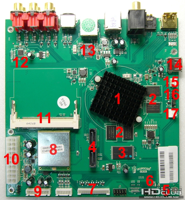

以下是C-200主機板的詳解圖:
1. Sigma Design 8643主晶片
2. DDR2 667 RAM,順時針排列共四顆
3. 256MB NAND Flash
4. SATA連接埠 x 2
5. Reset按鍵。按下之後NMT系統會停止動作,紅色LED會亮起
6. UART0。最主要會用到中間的Jumper。將這個Jumper短路NMT系統會強制進入韌體修復模式(Firmware Recovery Mode)
7. 連接C-200前端VFD LCD的排插
8. C-200 RF遙控器使用的無線模組
9. 連接C-200前端USB的排插
10. ATX電源插座。一般PC用的ATX電源可在C-200上使用
11. MiniPCI介面。為PCH MN-200無線網卡使用。其他型號不支援
12. DAC
13. 網路控制晶片。Giga Network的支援就靠這一顆
14. 機板上額外附的USB介面,所以C-200一共支援5組USB 2.0
15. 3 Pin風扇插座,用於鎖在機殼背板的風扇
16. 調整5V/12V電壓輸出的Jumper
17. 3 Pin風扇插座,用於安裝在Sigma Design 8643主晶片的CPU Fan
[ 本帖最後由 PCHTW 於 2010-4-29 15:29 編輯 ]

感謝PCHTW這麼詳細的解說圖!有這麼負責任的廠商加持這麼周全的機器,實在是很完善的組合搭配!
因為只有16這顆跳針有標示5、12V,那是不是只要調整這顆,15、17這兩個風扇插座就能一起被設定?
位於9、10轉腳處的跳針,我在原廠官網有看到針對此跳針設定做說明,不知有何作用?
昨晚大約看了一下代理商的機器與之前網兄買的版本有四處不同:
1、代理版的埋線較不按預設位置,非代理版的埋線很整齊,扣線夾具都有依規劃位置連貼!代理版黏在〝標示格子〞外,感覺整線較沒非代理版的整齊!
2、鎖硬碟架靠近圖5的那兩顆螺絲不一樣!非代理版有加彈力華司和華司加強,代理版用大頭螺絲直接帶過!
3、機器後方天線孔,非代理商用橡膠套保護!代理商用空氣泡膠黏貼!
4、非代理商附的電源線是國外規格的,所以不能用!代理商附的是國內規格,所以能用!
以上為我個人比較自己摸過的兩種〝版本〞的小感覺!
