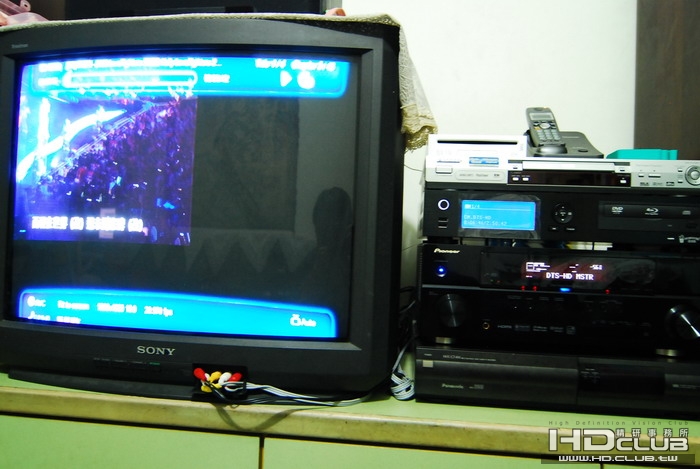

我之前原本是用 YAMAHA 只有光纖的擴大機,所以用光纖或同軸或類比紅白輸出都沒問題。
可否幫我測試一下聲音透過 HDMI 到 HD 擴大機,HDMI 聲音設為開、聲道設為 5.1,並播放有 HD 音效的影片,視訊使用最低階的黃 ...
davidje 發表於 2010-9-10 22:28
請問有人能幫我測試一下嗎?謝謝!
今天我又測試一次,我AMP訊源還先用到別的,像是電台,開始播放時還正常,然後把AMP訊源調到C-200,C-200也就畫面跳一下,然後黑掉死當了 ...
難道我不換 HDMI 的電視就不能看 HD 音效的影片?

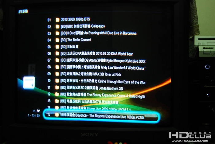

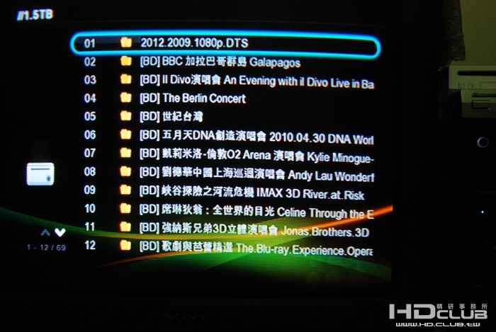

您好,您測試的時候我猜應該沒有把視訊輸出強制設成 NTSC 吧?(480i)
後來我又再設定視訊格式為 AUTO
電視閃了一兩下,C200 螢幕顯示的字體變小了(猜是變成 720p 或 1080i/p 輸出),再播放看看,居然正常播放了!不會當掉,HD 音效出來也點燈了
所以現在只能犧牲字體大小,來換 HD 的音效了 ...
NTSC 480i 比較大的字體:
AUTO 後字體變小:(720p or 1080ip 輸出 480i S 端子,還好 S 端子還可以顯示這種假 HD 的解析度...)
不過有時也會沒跳好,變這樣:(畫面變小,且在左上角)
另外我沒有 HDMI TV,所以沒有開 Kuro Link。
這兩台 (C-200、VSX919) 好像匹配不是很好?!,切換音軌時,常常會切到沒聲音,要重插 HDMI 線或重開一下 AMP 才會正常,尤其是流量大的 LPCM 5.1 和 DTS-HD ...
