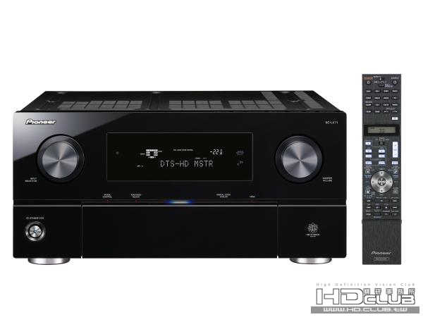

綜合而言,不論LX71單獨試聽,或是與它牌大車拼,她具有令人稱贊之處,包含ICEpower、Advanced MCACC、Full Band Phase Control、iPod連結與Bi-amp
實際心得
在這裡就不來開箱照這套,而外觀照也在網上或雜誌裡可以看的到,主要分享重點在安裝過程、系統設定與實際聆聽心得
安裝過程
1. HDMI端子在面對背面的左側,呈由上而下的排列,分別為4進1出,在這裡有個重點,4進端子間距並不是很大,所以若網兄的HDMI線材端子太寛(大),相鄰的第2條線會卡住,插不進出,像我之前向MYAV的企鵝兄買了幾條,就發生這種事,2條企鵝牌的HDMI線,沒法插在相鄰的進入端,好在還有別的線可以交叉的插入,否則不是要犧牲輸入端子的使用,要不就是要換線。
2. 能夠使用到AMP視訊升頻的端子(VIDEO、S-VIDEO、色差)只有一組,且集中在一起,最好先看說明書以確定位置在哪裡。
3. 喇叭要Bi-amp的話,必需要用到LX71的後環循端子,而其與左右主聲道,卻分佈在一排揚聲器輸出端子的左右最兩端,喇叭線若要接Bi-amp在事先就要先規劃好長短等等...(我沒接各試聽員大力推薦的Bi-amp,反而接了第二組喇叭,用來唱卡啦OK) 。
系統設定
說真的,Pioneer的MCACC真是太好用了,麥克風插入前面板後,就會問你要不要開始設定,最阿Q的方式,就是讓她自動開始與設定,5~10分鐘後驗收成果即可,效果您就不用太擔心了...呵!,當然也可以進選單看量測與設定的結果,對了,要用MCACC之前,要先進MANU把SPEAKER B設好(可設為第2組SPEAKER、ZONE 2與Bi-amp)。
個人是略修改了喇叭的距離,之後再手動的一項項重新跑MCACC的量測與設定,包含駐波、殘響、自動EQ...這對非高階玩家而言,實在是對聆聽效果有著大大提升,HIVI也是大力推薦此功能一定要用。
實際聆聽心得
我只能與先前家裡的系統做比較(差異也只有在AMP上,之前是DENON 1905),心得又以感覺為主 ^_^
1. CD兩聲道:PLAYER是Pioneer 989AVI,比較類比輸出與HDMI輸出,光是音量上,HDMI就明顯勝出,再來,細節、力度、低頻延伸,感受也很強的好,整個聲音的飽滿度令人感到滿足,聽SHM-CD更有感覺,老婆大人也在旁邊大力讚賞,說我這台選的好(嘿嘿嘿~),反而喇叭感覺配不上AMP,昏~難道也要升級嗎?! 由於HDMI輸出已相當滿意,就賴得再試其他的數位輸出與類比的差異了。
2. BD藍光:PS3終於可以HDMI影音輸出了,先看了 碧昂絲洛杉磯現場演唱會、聽了Legends of Jazz,聲音不用說,當然是比之前用光纖輸出好太多(這不多說了),至於電影的音效,還要再一些時間,多看些片子後,才能有些心得分享。
3. 總結,個人認為LX71的C/P值高,十分值得推薦想入手的網兄,不論是2聲道音樂,或是BD次世代影、音,但沒能點燈...是目前仍不滿意的地方,只能期待BD PLAYER或是”好一點”的次世代音效卡了,也就是說,LX71的次世代音效在小弟家,還沒能充分體驗,但這都無損LX71帶給我全新又滿足的感受,現在都不太想出門了呢...
