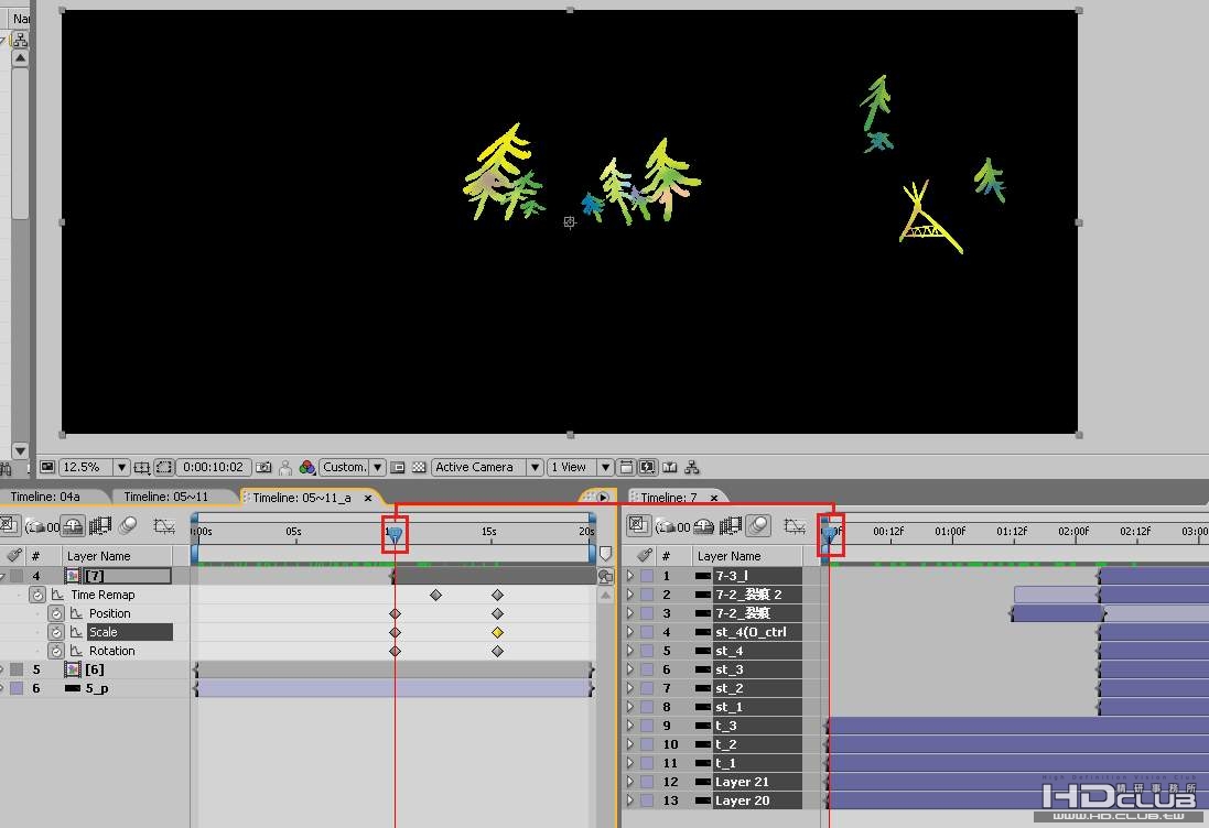

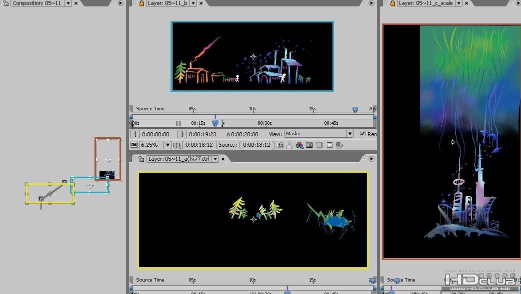

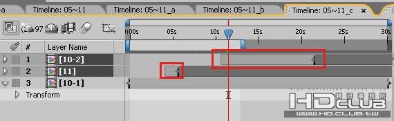

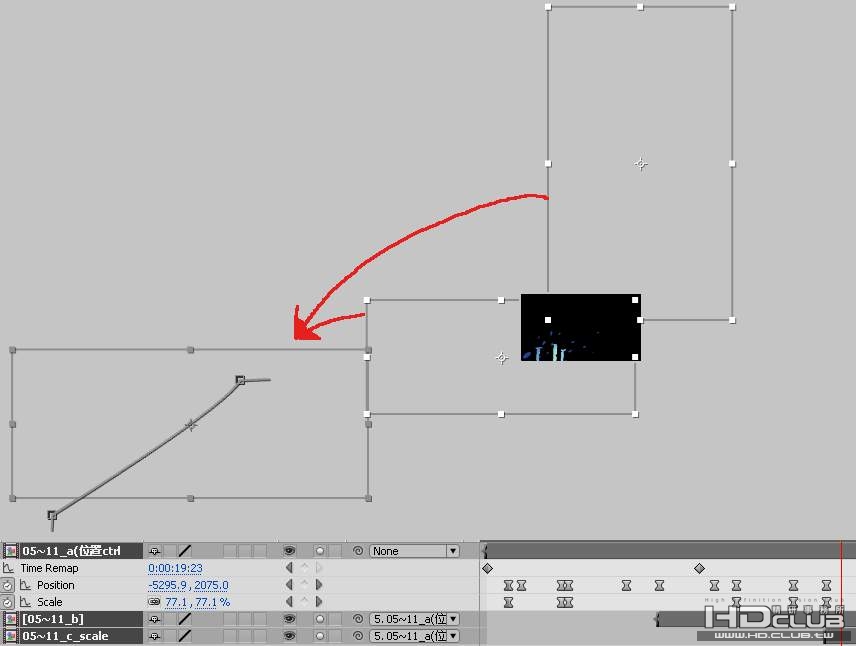

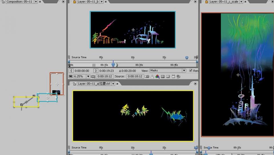

http://www.youtube.com/watch?v=oe00VDLkxa4<br>*如果失敗就點<a href="http://www.youtube.com/watch?v=oe00VDLkxa4">影片連結...</a><br><br>跟前同事一起合作的案子,他負責畫素材&amp;分鏡<br>我跟另一個朋友<a href="http://tw.streetvoice.com/photo/user-album-list.asp?sd=626048" target="_blank">福花柚子</a>負責動態部份,<br>調動態真的會有上癮的感覺...本來想儘快解決掉這個動態的~<br><br> mo_001.jpg <br>素材拿到後先理解如何運鏡、動態等<br><br> mo_002.jpg <br>這段連鏡太龐大了,只得拆開分成3個psd(comp)。<br><br> mo_003.jpg <br>真正顯示的區塊是那一黑色格,<br>這段鏡頭要從左pan到右,再從下pan到上。<br>我的作法:對位好後,將其中兩個comp link給位移用控制comp,<br>其實新增Null物件作為控制用也是ok的~。<br><br> mo_004.jpg <br>comp的排列。時間軸其實是互通的,<br>當時間軸在「7」comp的起點,進入編輯[7]comp<br>時間軸會在0秒處。<br><br> mo_005.jpg <br>這時候的comp的排列,前面有一段是不會顯現的。<br>除非有特別用意,建議避免這種狀態...<br>我覺得,顯示時間起點跟comp的起點一致比較不會錯亂@@<br><br><br>這次算圖嘗試用HD來算(交片只要720*480...)<br>果然算不太動...而且扭曲特效居然有問題!<br>不得己關掉才能勉強算出。感謝朋友的四核心電腦!!<br><br>然後是...這是之前很勉強算出來但有問題的圖...<br> 05~11_0796.jpg <br> 05~11_0997.jpg <br>後來發現把effect(ripple &amp; twist)關掉就不會當了<br>由於時間緊迫不得已才把effect取消...<br>想請問這有辦法解決嗎?

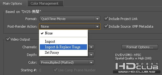

小的是覺得 1920*1080...算大size啦
建議先把com 算成帶alpha的影像檔
電腦效能才不會太吃重啦
應該就不會當機了
import 或是import & Replace usage 都可啦
