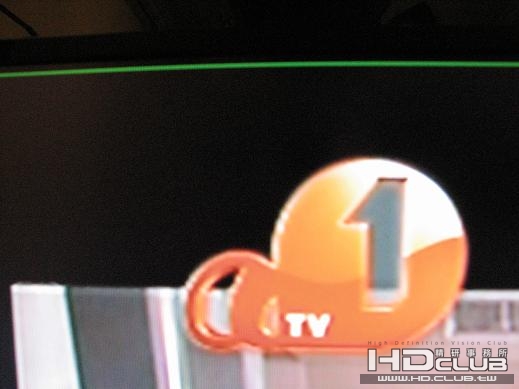

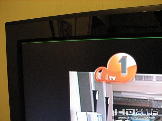

小弟最近買左一部 Onkyo 706 諗住想享受下高清晝面同音效o黎睇下
電影,最初未買706時剩駁高清機頂盒落 Philips LCD 47" TV 9 系一直
相安無事,而家買左 Onkyo 706之後,有個問題係...  當 set-top box 或

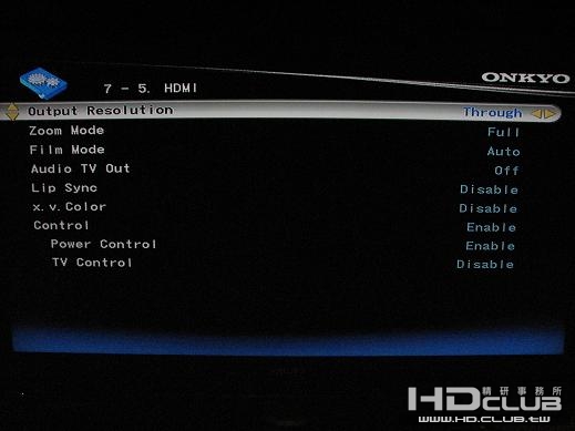

DVD用 HDMI 駁落 706 後,如果706 HDMI set resolution 做 "Thur"    的
時候,TV 晝面會有條好幼好礙眼綠色線o係最頂,因THX 建議最好
用此設定,但當 resolution set 做固定 1080i, 1080p 或 Auto (即無論來
源是甚麼, 一律升上1080p),條綠線又會無左,但我覺得 set-top box
同已升頻o既DVD出黎o既效果已經好好,唔需要下下用AMP 去升頻
,無理由成日SET佢做Auto,唔 set auto 做 thru (即直出) 又有條綠線,
但又無理由按訊號來源每次入去個別 1080i 或 1080p 嫁,咁打去
Onkyo 代理問,佢地話無野 set 嫁喎,最初都係叫我 set 去 auto 方法,
我梗係唔得啦,最終都叫返音响零售換過部,但係第二部都係同樣
問題,咁再打去 Onkyo 代理問,佢就話換左第二部都係咁就唔關佢
地事啦,話其實係我部電視機壞,好在我打俾佢地之前已經叫 Philips
LCD TV 師父D人上黎 check 過,情況如下:
1) set-top / DVD (HDMI) 直駁電視(唔經 Onkyo Amp) 完全正常
2) set-top / DEV (HDMI)  經Onkyo Amp 再到電視,Amp 裡指定1080i,
 1080p 或 Auto 晝面正常
3) set-top / DEV (HDMI)  經Onkyo Amp 再到電視,Amp 裡set "thru" 有綠
 線係晝面最頂,電視師父試過畫面移上移下都係整走唔倒條綠色線
 ,佢話條 綠線根本就連住畫面 (即看節目內容晝面) 一齊出黎,而
 唔係因為出黎畫面遍上遍下而令到電視底色出現異常顏色出軌
4) Onkyo 706 有 HDMI bypass 功能,即當Onkyo Amp關機時,HDMI 設備可
   不用開 Amp 已都可經 Amp 出訊號到電視,此方法無論我係 Amp set
   1080i,1080p,thru 或 auto,電視晝面都係無事,即表現出如果無經
 AMP處理o既訊號會係正常
咁我將全部 trobleshooting 結果講哂俾 Onkyo 代理知,佢無奈咁講 "都係個
句啦,係 Onkyo 706 個度無野 set 嫁,如果係咁樣,你都試過哂啦,咁可
能係 Onkyo 唔夾你部機啦"
其實想分享我o既經驗,如果想肯定配電視無事,最好都係選擇其他牌
子啦!!
