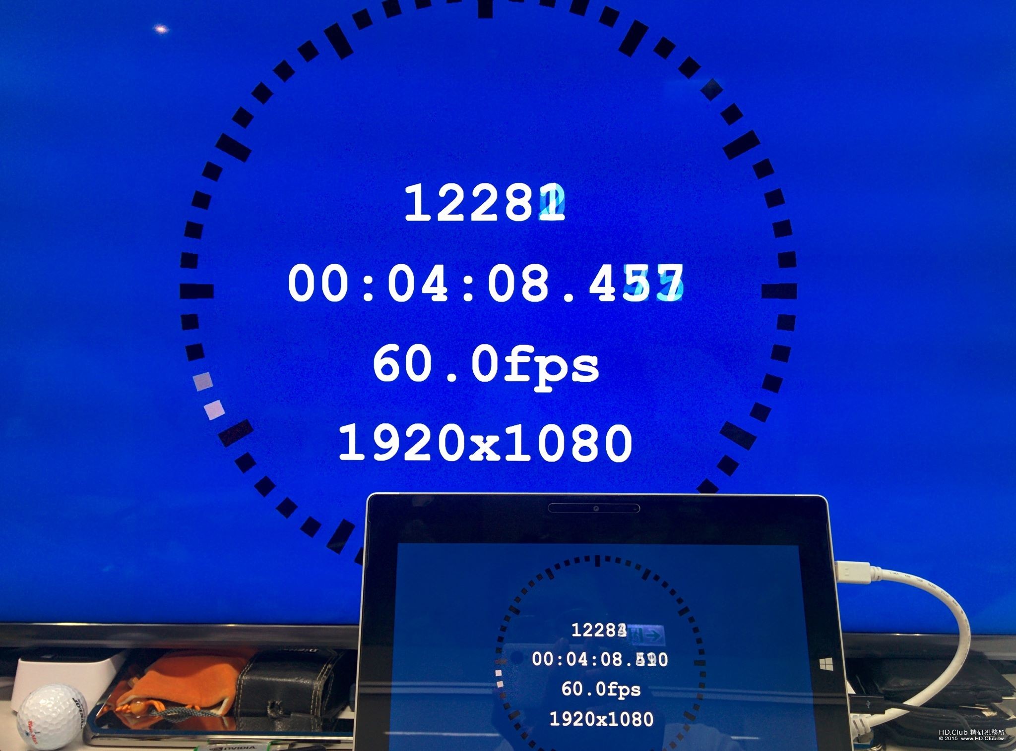

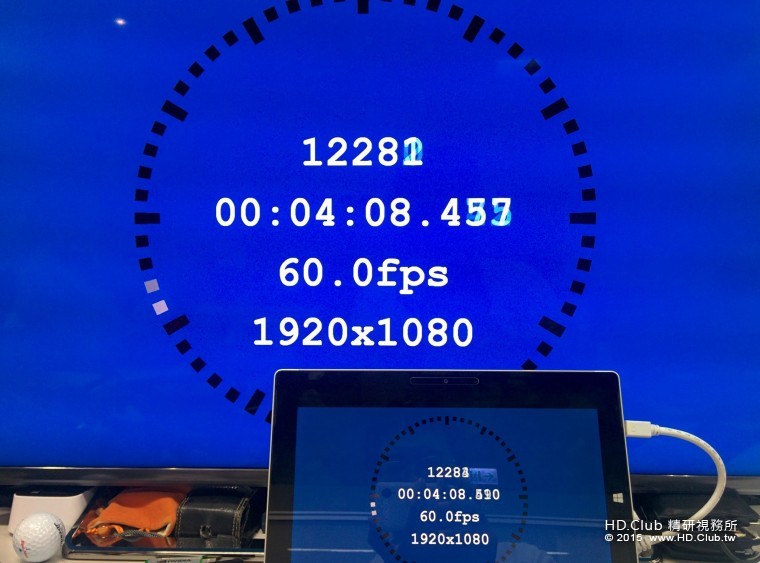

發表於 2015-8-15 22:39:19 | 顯示全部樓層
本文章最後由 KOBSS 於 2015-8-15 22:42 編輯
lhz74316 發表於 2015-8-15 17:47
請問~
如果把這台當做電腦螢幕來用的話
適不適合呢?
Panasonic CX600 有 "遊戲模式" , 開啟後大約只有 3 frame 的延遲
可以當一般 PC 顯示器使用
如果使用者沒有 HDMI 2.0 顯示卡,  nVIDIA 的 開普勒 核心 (6xx/7xx系列) 顯示卡, 也可以在此機種上使用 YUV420 的方式顯示 4K 60Hz
