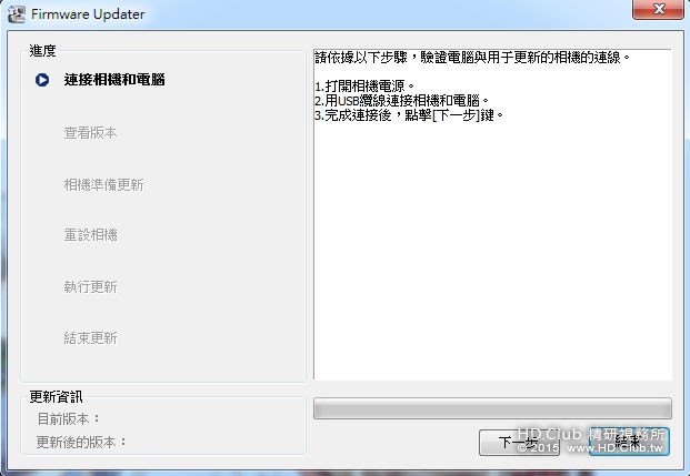

1.到http://www.sony.co.uk/pro/support/software/SET_150526_PSG/1 下載Update_PXWX70V200.exe (for windows)
2.執行軟體,非常貼心的繁體中文介面。
3.連接Sony PXW-X70後執行下一步,右側都會出現中文說明所以很容易。
4.軟體會要求卸載攝影機的USB裝置,但並不需要移除連接線,只要執行卸載然後按下一步就可以了。
5.攝影機的LCD也會出現指令需要點選。
6.大概5分鐘之內韌體升級就會結束,SONY PXW-X70會重新啟動這樣就完成了。

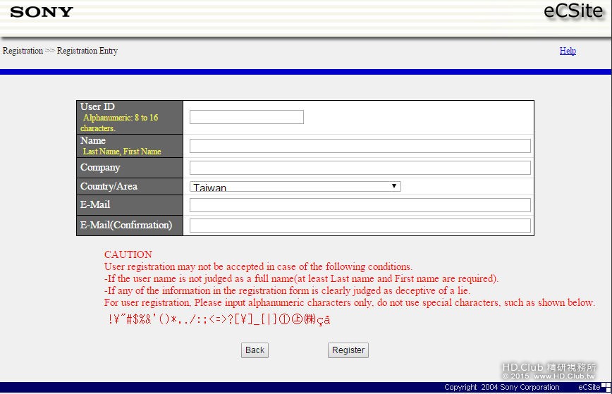

接下來要到https://www.ecspert.sony.biz 去申請會員帳號[User Registration],然後就會叫你同意一堆根本懶得看的條款....拉到最下面按AGREE,
就一般的帳號申請,密碼會寄到信箱無法自行設定,其中公司名稱也要填入東西才能註冊。

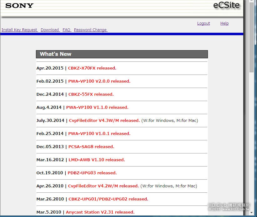

然後信箱就會收到密碼,再回到網站準備登入Enter The Site。

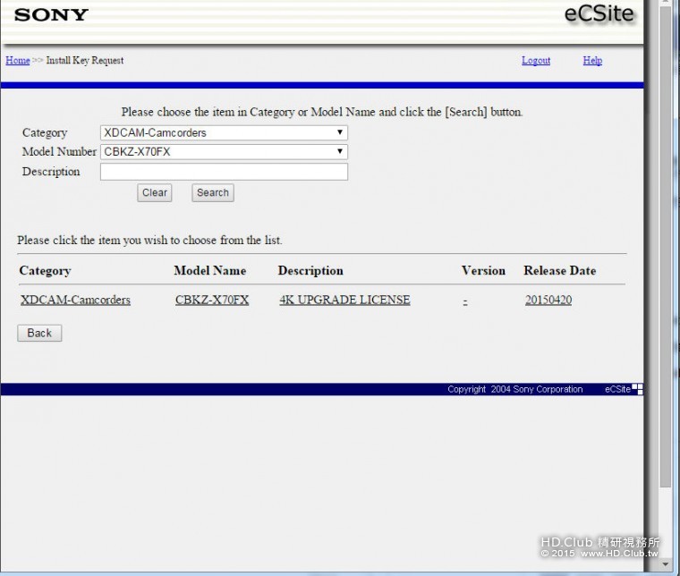

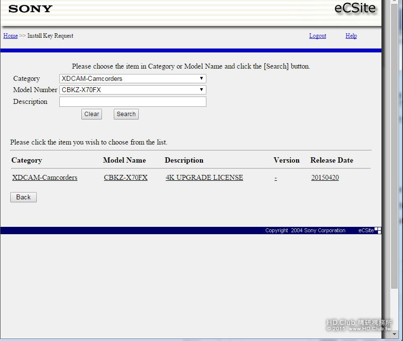

輸入帳號密碼後會列出一大排的更新但那不重要,重點是左上角的Install Key Request
然後按照圖片選取這樣的類別然後按SEARCH就會找到X70的升級

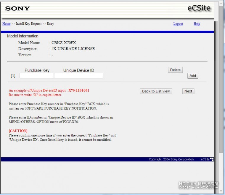

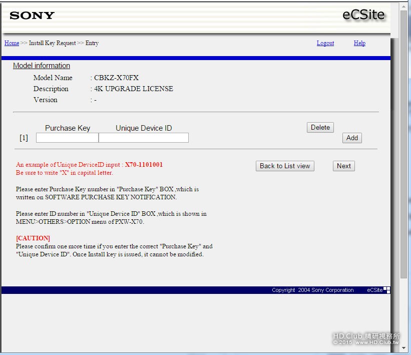

點選進入後就會出現這樣的表格
這個時候昂貴的Purchase Key終於要用到了...而Unique Device ID則是要在機身的選單->選項->安裝選項裡面才找的到,大概是X70-12345678這樣的數字,X必須大寫,這很重要如果這個ID錯了,發送給你的4K軟件也會無法安裝,輸入完後按NEXT->NEXT就可以了,接下來就是等收信。
第一封會是Software Install Key Notification這個沒用...
第二封Software Install Key Notification才是重點,裡面會有附加檔案CBKZ-X70FXINSTALLKEY_20150731123456789這樣的檔案,將這個檔案複製到SD卡的最外層去,然後在攝影機裡面執行安裝選項,然後只要2秒鐘就完成了,重開機後就可以錄製4K影片了。
