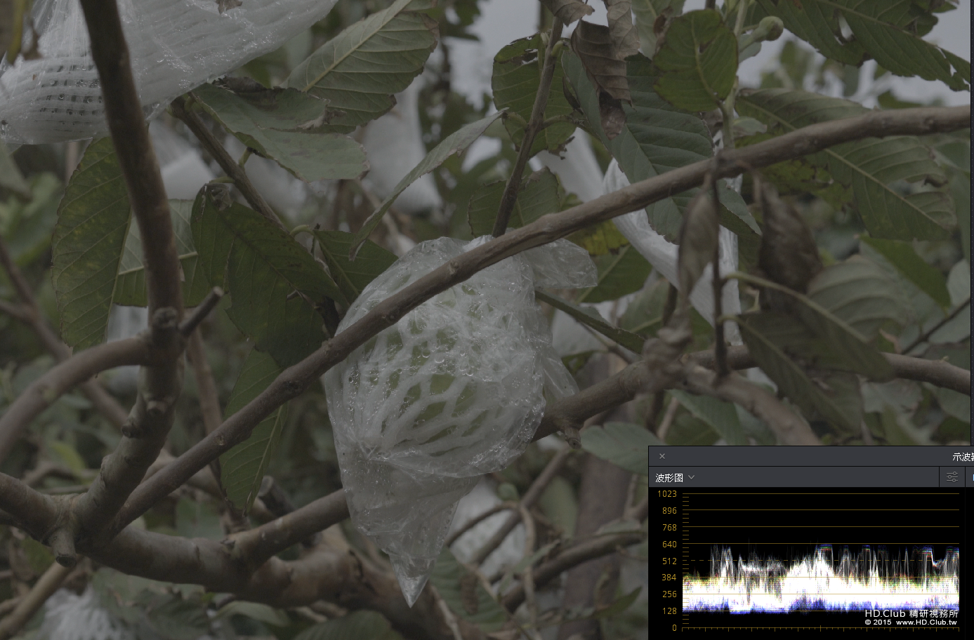

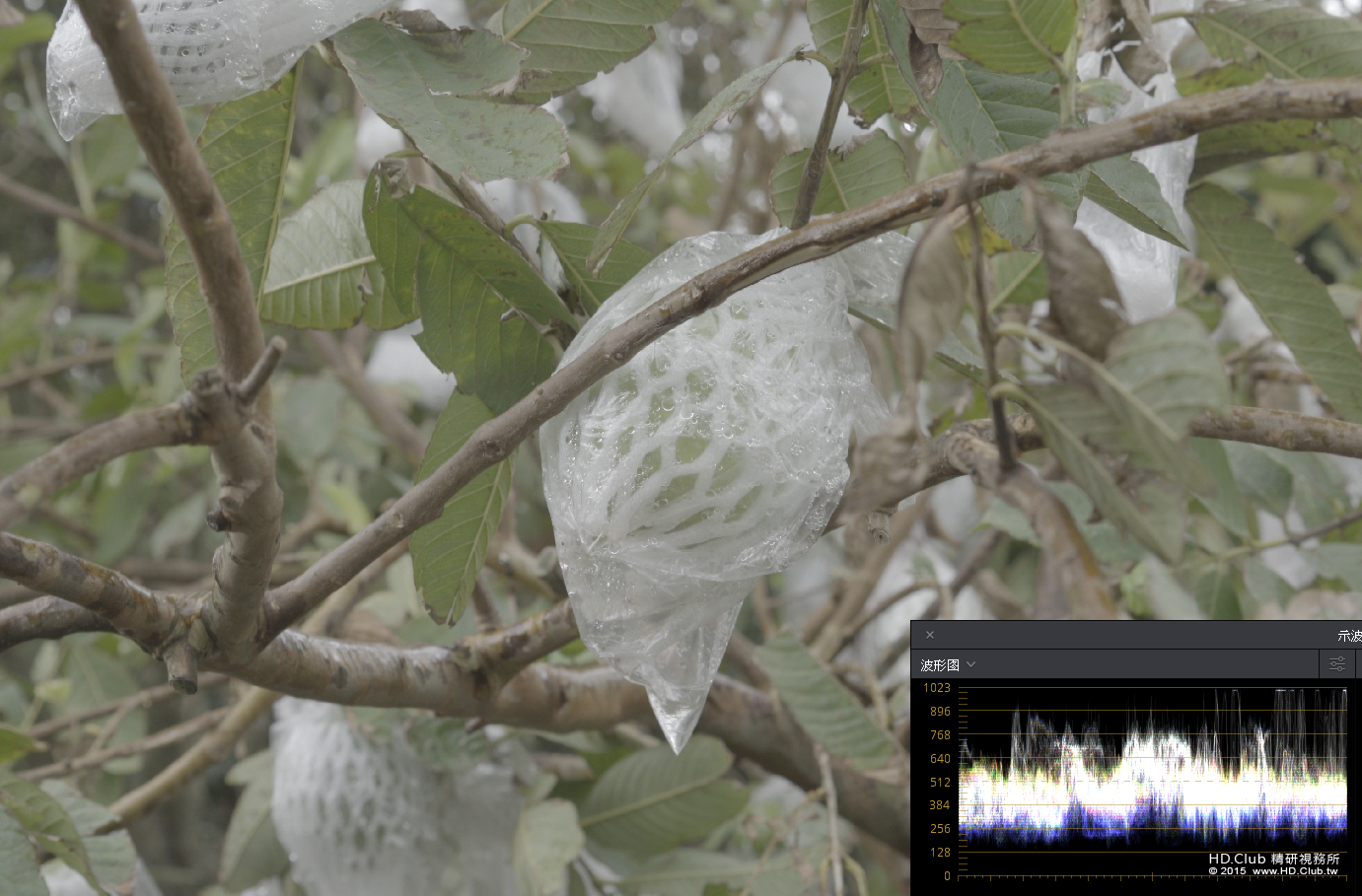

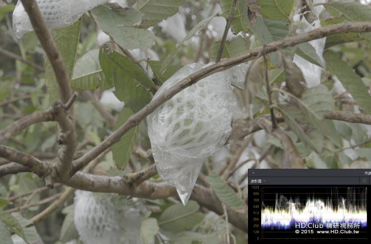

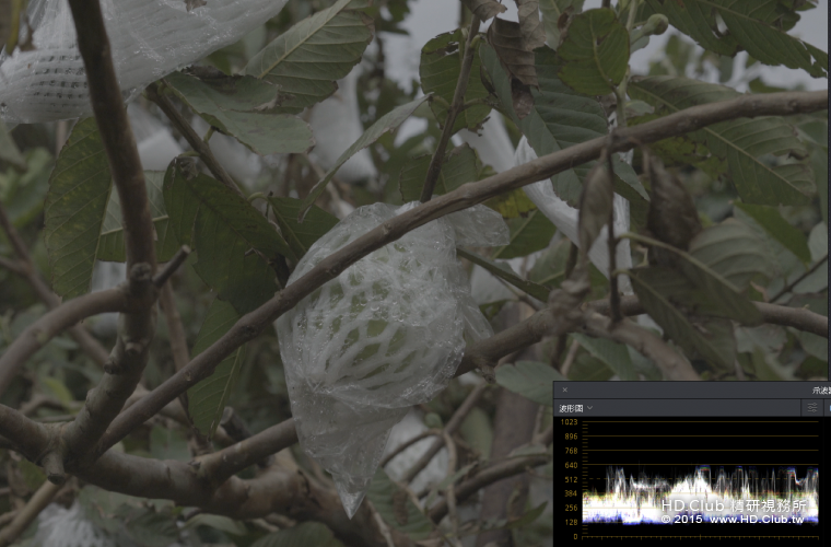

發表於 2015-8-16 08:57:24 | 顯示全部樓層
上面這個是經過PP7+2EV曝光拍攝暗部雜訊確實好了很多
下面這個是正常曝光拍攝PP7+0EV

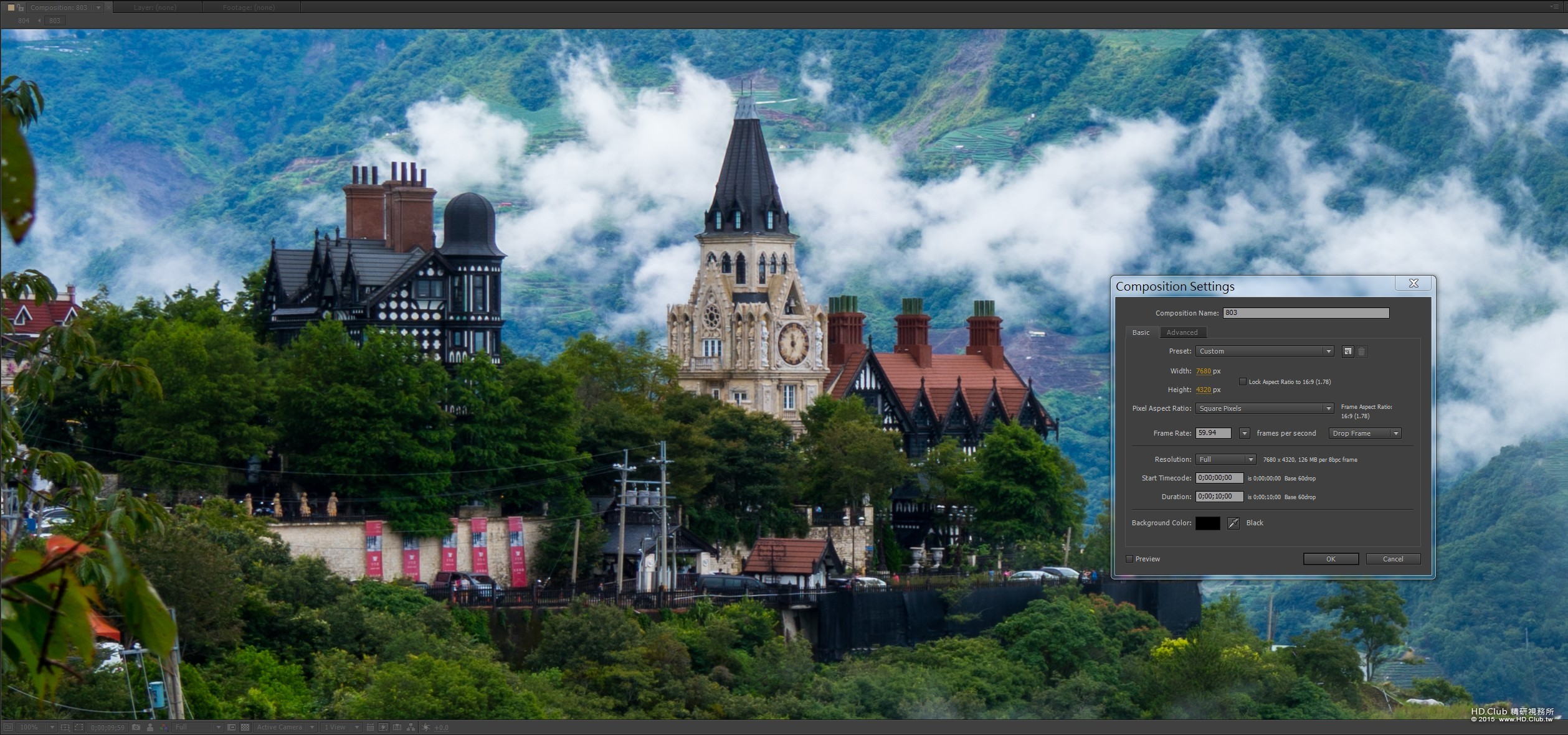

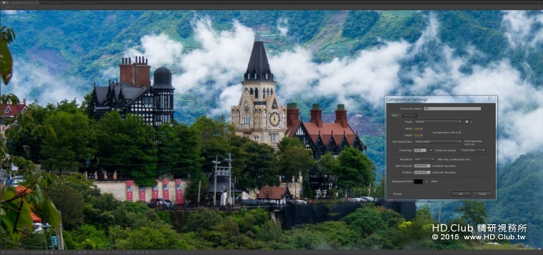

 樓主| 發表於 2015-8-18 12:17:03 | 顯示全部樓層
補個A7R II 拍攝的縮時製作成8K4K的1:1 局部截圖
