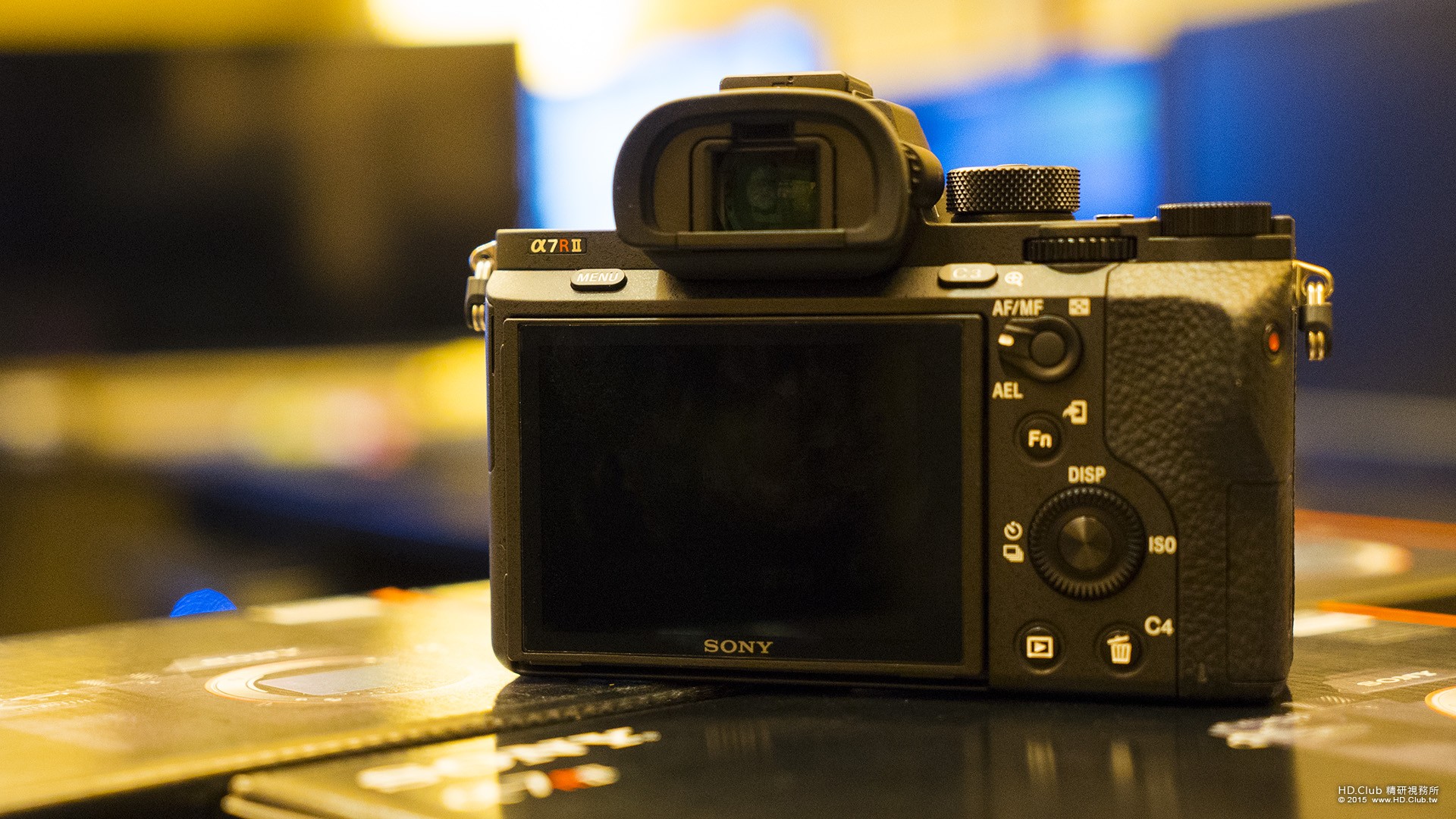

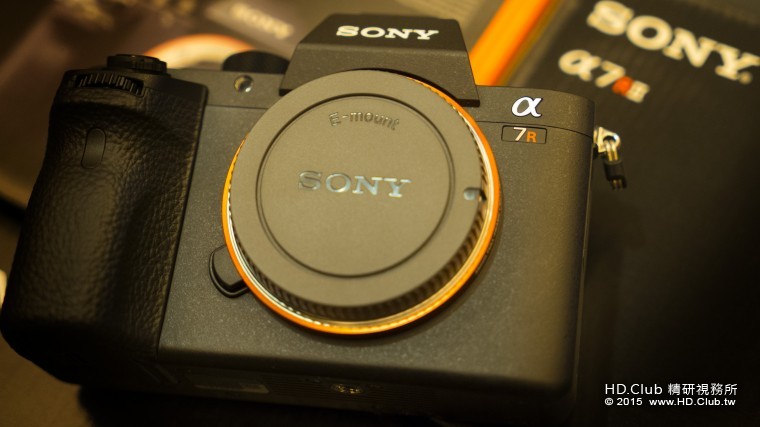

自索尼推出第一代全片幅a7R,其優異的表現與加上高畫素加上完美的app功能,打從心裡說服了我從其他廠牌轉戰索尼,也透過3機拍攝完成了不少12K 縮時作品。
Sony 索尼在今年6月發表了全新的 a7R II ,Sony a7R II 採用全世界首創背照式 35mm 全片幅 Exmor™R CMOS 影像感光元件 ,高達 4240 萬像素2,將影像解析度、感光度 (最高 ISO 102400) 和速度帶至更高境界。高速混合式 AF 系統的密集超廣焦平面相位式偵測自動對焦功能的涵蓋範圍,使得拍攝主體在畫面中各處都能維持清晰對焦,而 5 軸影像穩定系統可減少模糊現象,避免影響手持拍攝的效果。4K 錄影功能擁有完整像素讀出能力,無須進行像素合併,讓高解析度的表現更出色。輕巧的機身滿載許多先進功能,展現超乎小型相機期待的強大性能。
在此之前其實精研已經接觸過 a7R II 試作機,不過由於非量產機種,因此並無公開測試資料。昨天台灣正式發貨的第一天,精研馬上被通知取得了先前預定的三部 a7R II ,本篇評測將從基本的外觀介紹、高畫素、高感光度的縮時拍攝實戰、以及4K影片拍攝的測試等,做深度的測試拍攝,所以本篇文章也將會持續更新。
Sony A7R II 重點規格:
◾35mm 背照式全片幅 Exmor™R CMOS 感光元件
◾BIONZ X™ 高速影像處理器
◾高速混合式自動對焦 (399 點相位式對焦點)
◾5 軸影像穩定系統
◾XGA OLED Tru-Finder 電子觀景窗
◾Wi-Fi / NFC 技術

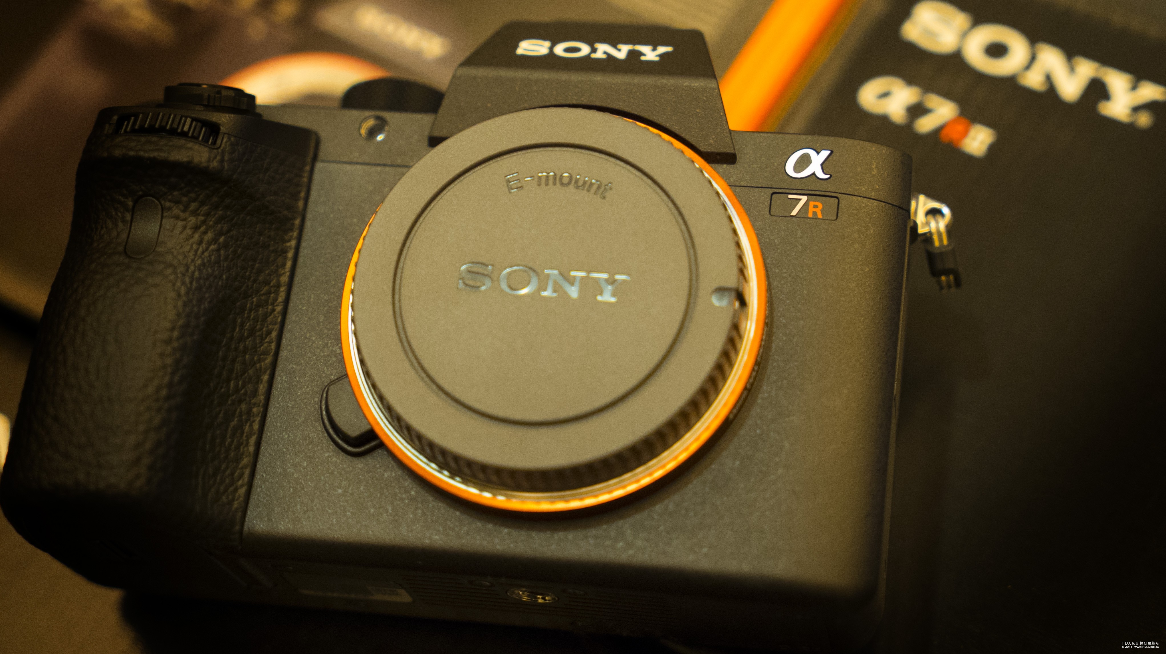

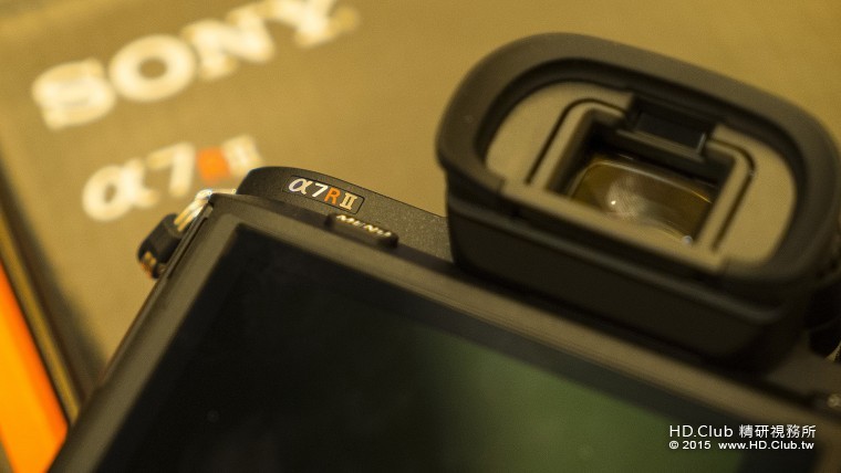

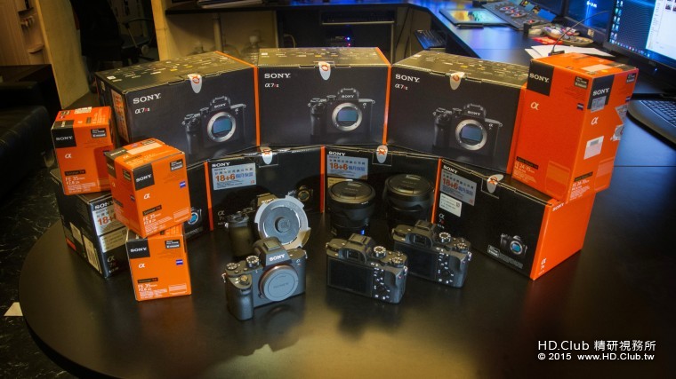

昨天到貨的三部a7R II與前輩 a7R 的合影

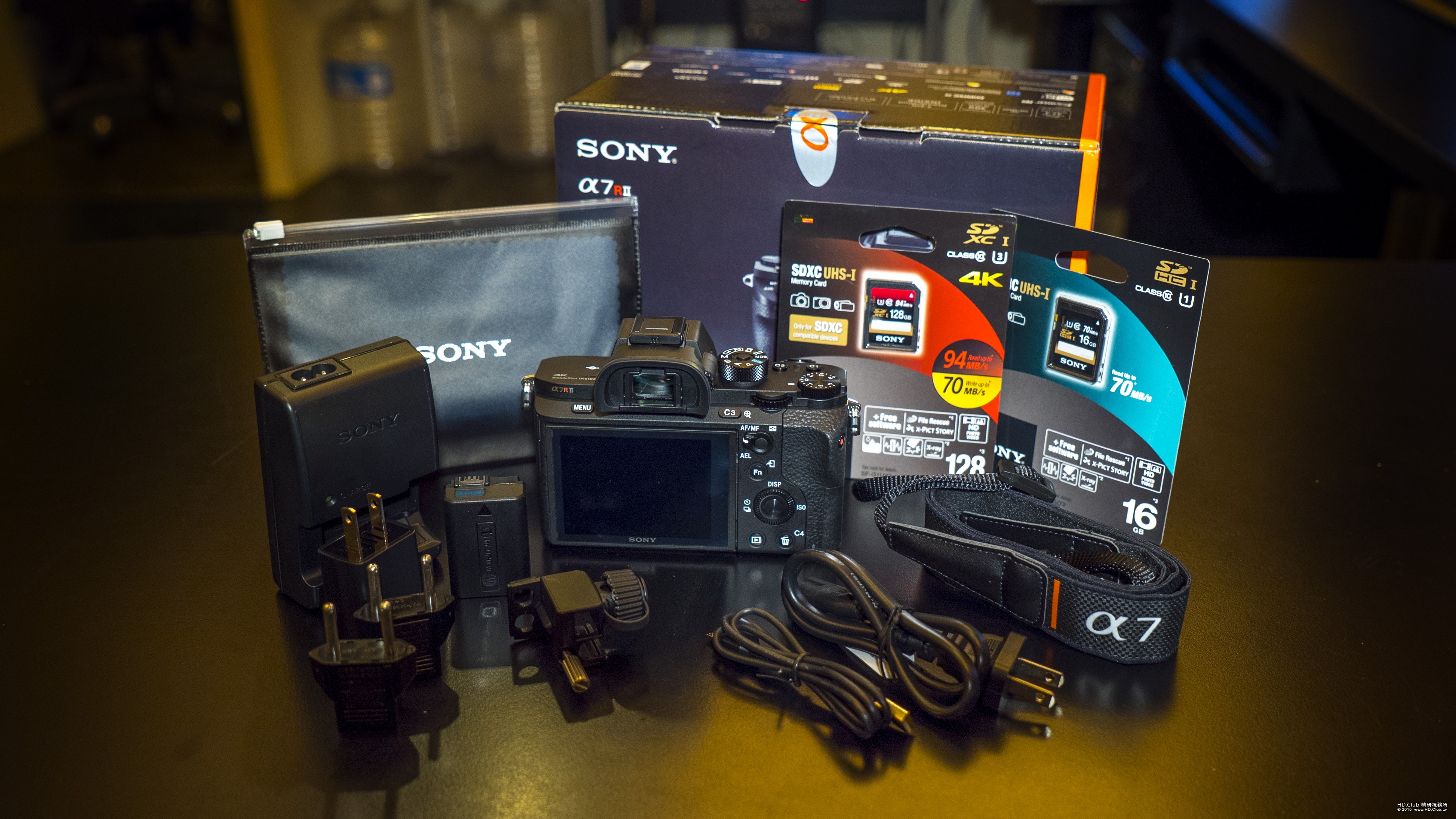

a7R II 所附的配件,索尼這是針對預購的客戶贈送了一片128G的高速SD卡,另外也加贈了一片16G的SD卡做為延遲發貨的小禮物。

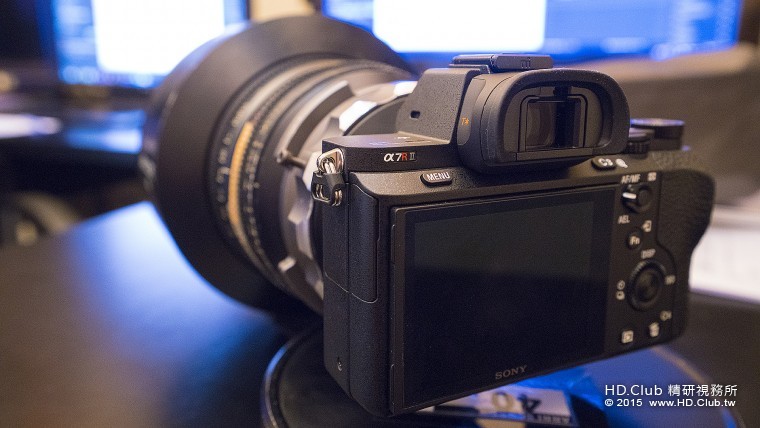

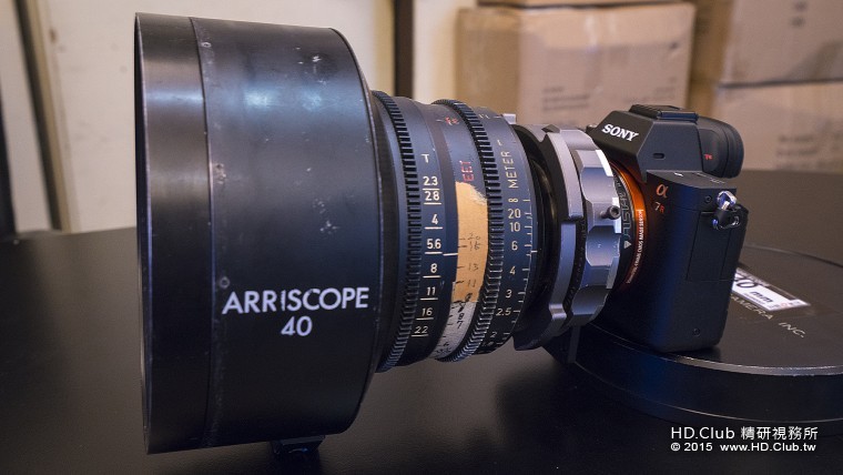

sony a7R2 轉接PL 超寬螢幕變形鏡頭
這是比較另類的測試,透過改裝E轉PL轉接環,這樣就可以接上PL鏡頭了。
這次測試的是ARRI 早期的電影用超寬螢幕變形鏡頭,等檔案都整理上傳後,再來補充說明。

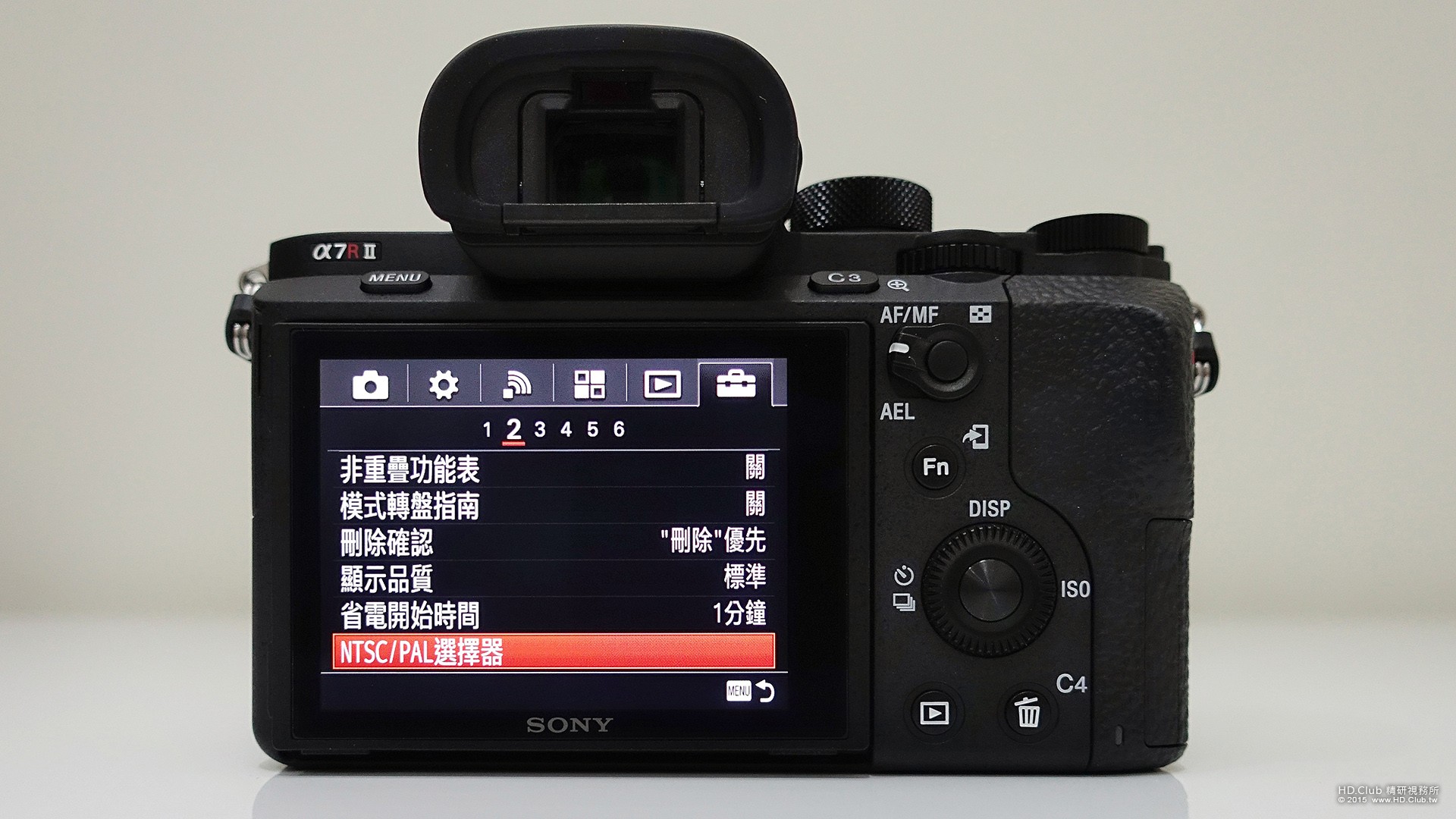

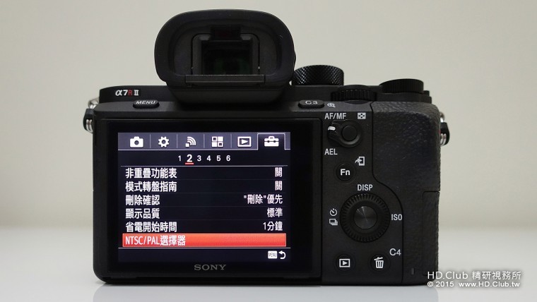

首先針對經常出國的朋友,A7R II 具備了系統切換的功能,當來到 PAL 系統的國家時,也就不會遇到光源閃爍的問題了

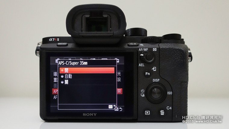

關於片幅,A7R II 屬於 FF 全片幅的機種,但搭配轉接環安裝 PL 電影鏡時,同樣支援以 S35 模式進行錄影。且在 S35 模式下,將會使用「全像素讀取」技術,避免摩爾紋現象發生

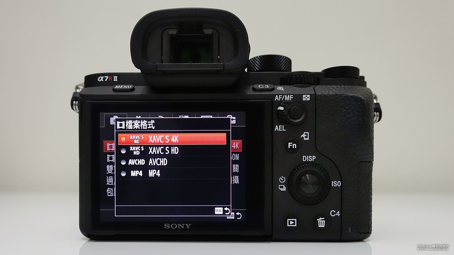

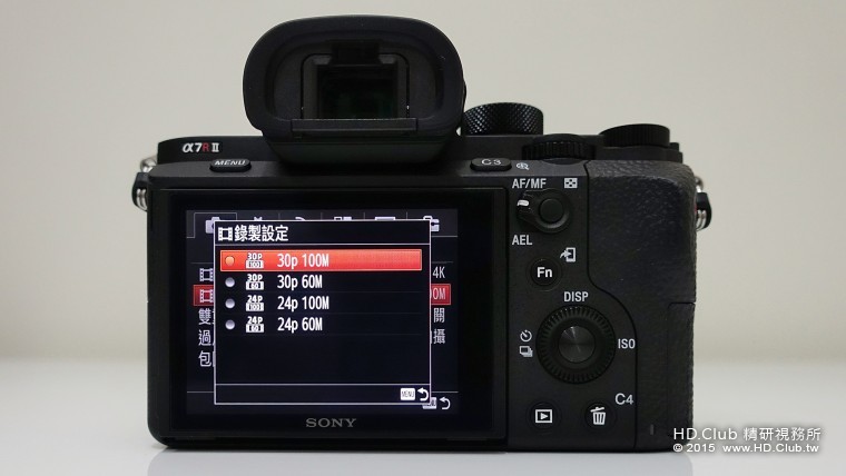

錄影方面與 A7S 最大的不同,當然就是 A7R II 內建了 XAVC S 的 4K 影像記錄能力
當選擇最高流量 100Mbps 記錄時,必須使用 SDXC U3 等級的記憶卡

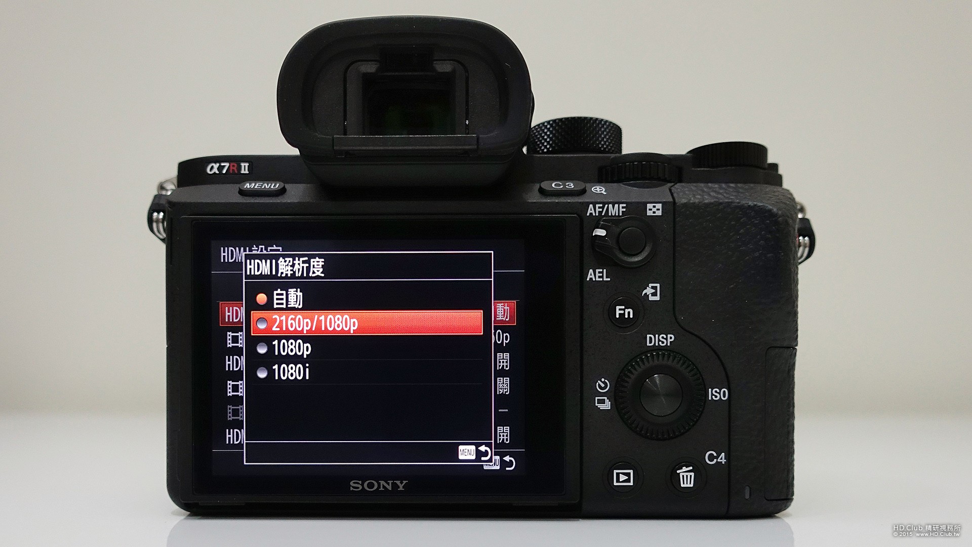

且在進行 4K 影像記錄時,同樣可以透過 HDMI 輸出無壓縮的 4K/30P 訊號

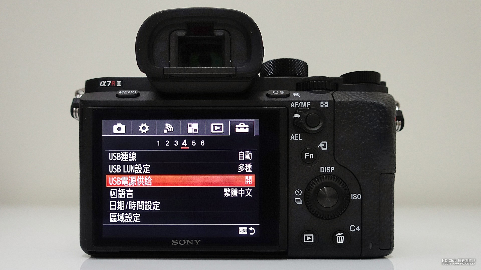

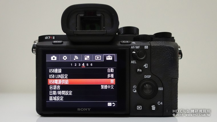

長時間工作時,除了可以用擴充手把裝兩顆電池來延長電力,現在也提供了 USB 供電的選項,可用行動電源作為增加電力的選項

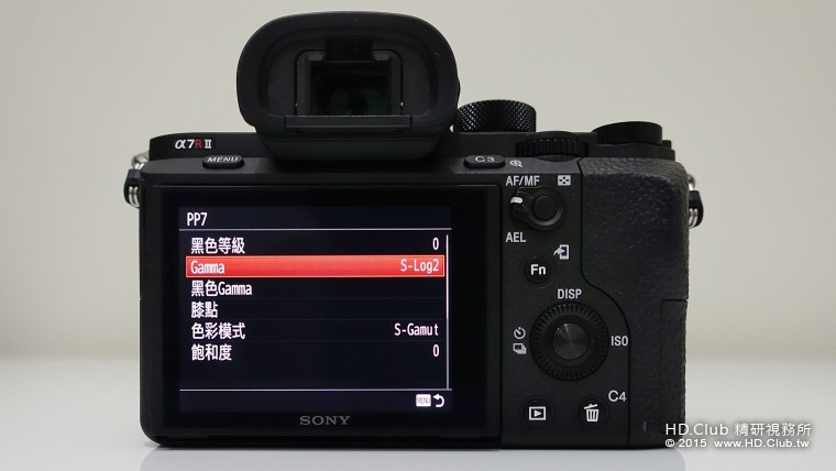

跟 A7S 一樣,具備了 PP 可調整細部的影像設定,如高動態範圍 S-Log2 及廣色域的 S-Gamut 選項

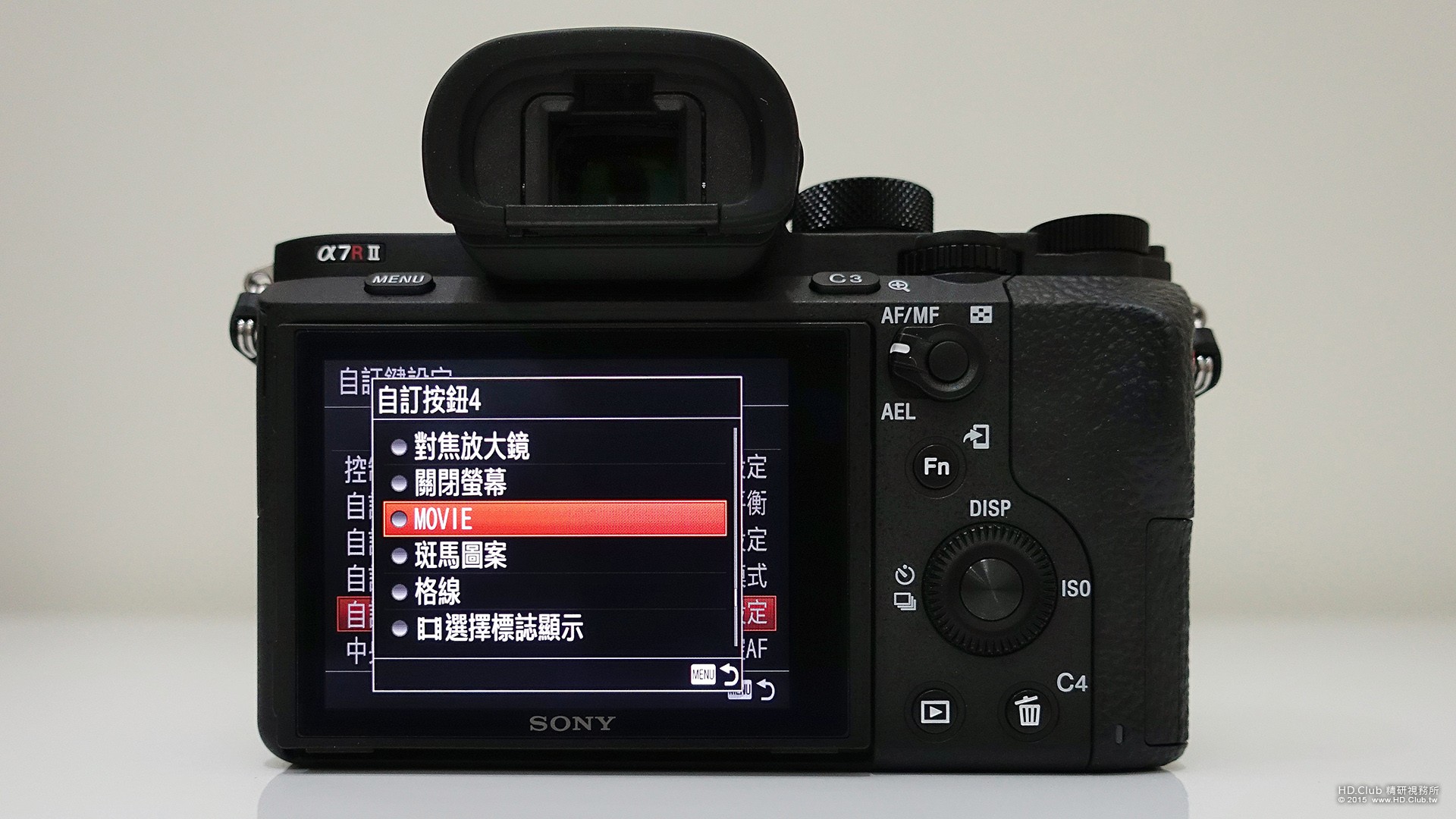

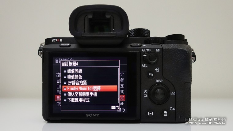

可能為了避免誤觸而將 REC 鍵放在較為側邊的位置,針對經常要啟動錄影的朋友,現在可以透過自定義鍵,放在較為順手的位置進行操控 (如 AF/MF 或 AEL 鍵)
過去LCD/VF顯示為自動時,經常會因為遮擋到 EVF 而造成 LCD 畫面黑掉。但切換成手動時,要更改設定就得進選單。現在同樣可透過自定義鍵來進行顯示螢幕的快速切換
