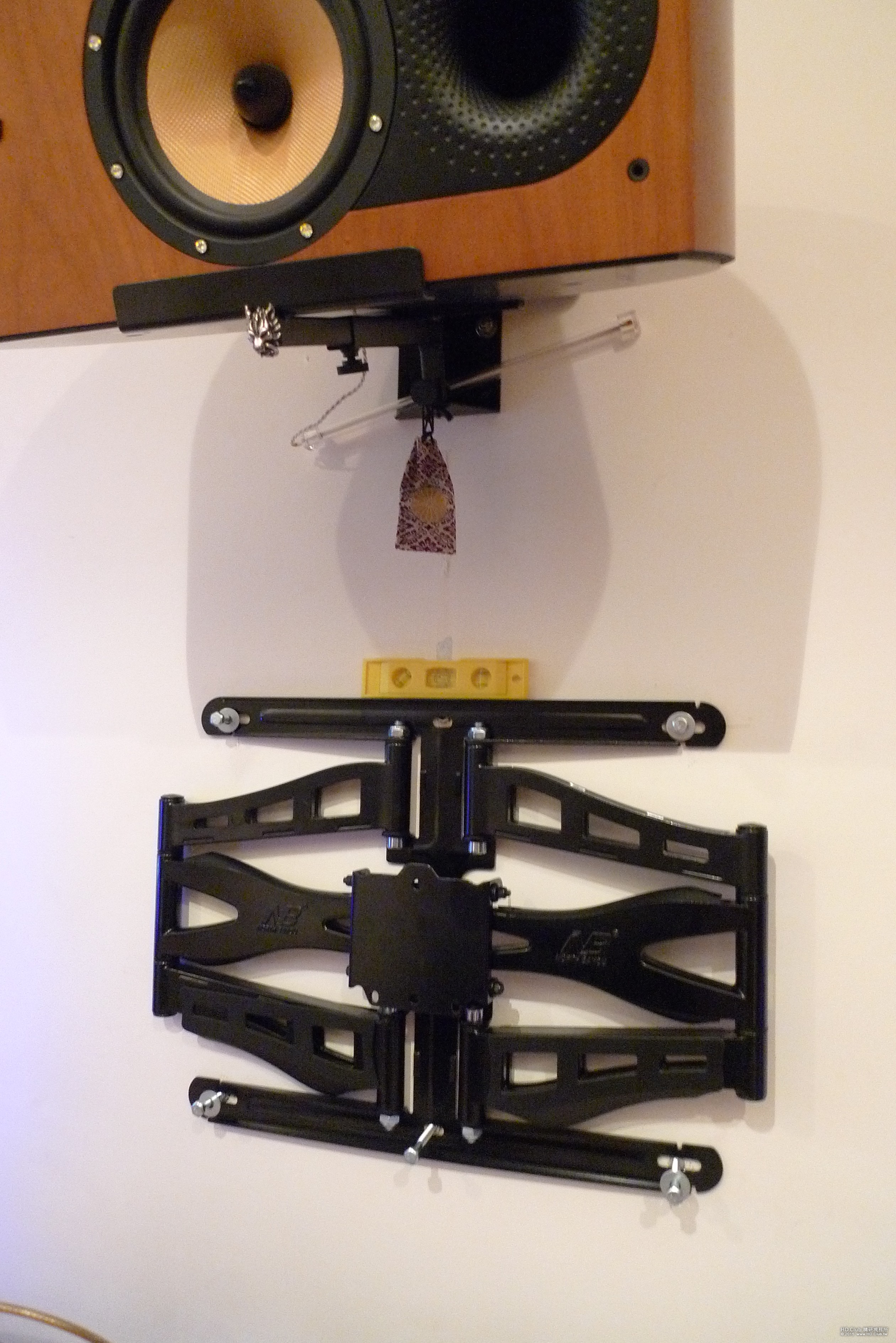

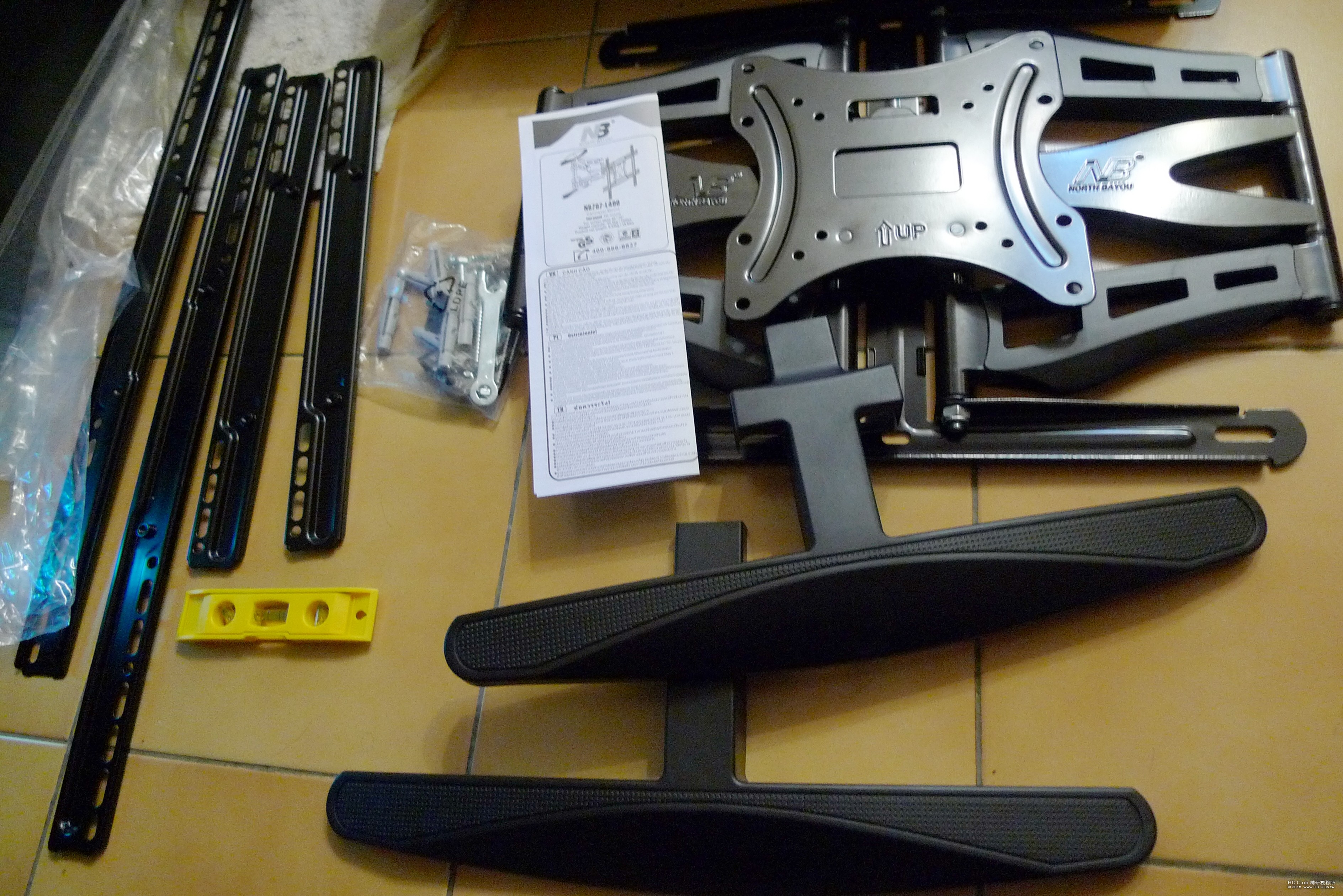

配件

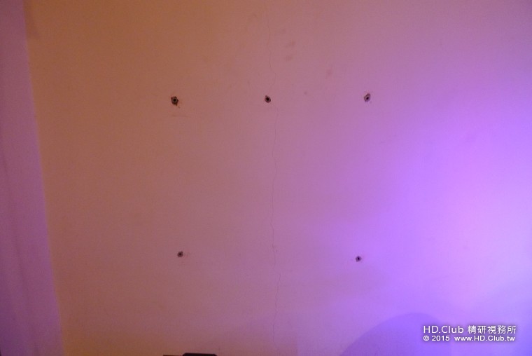

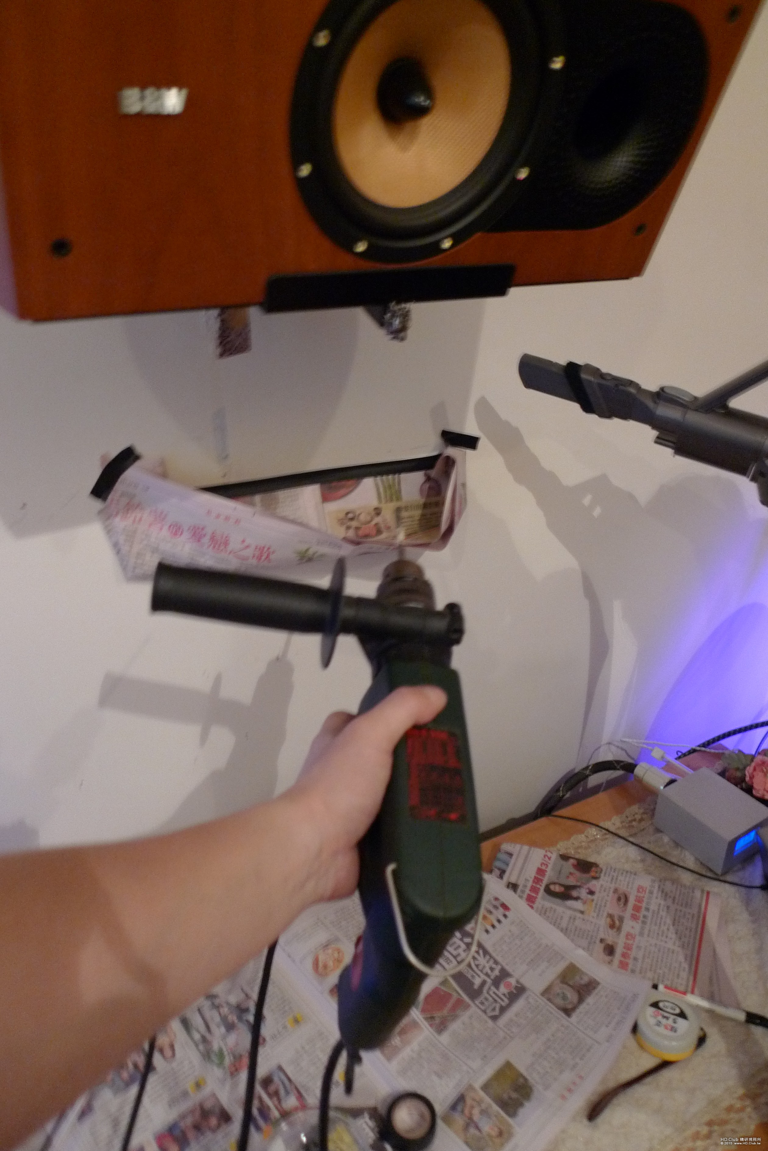

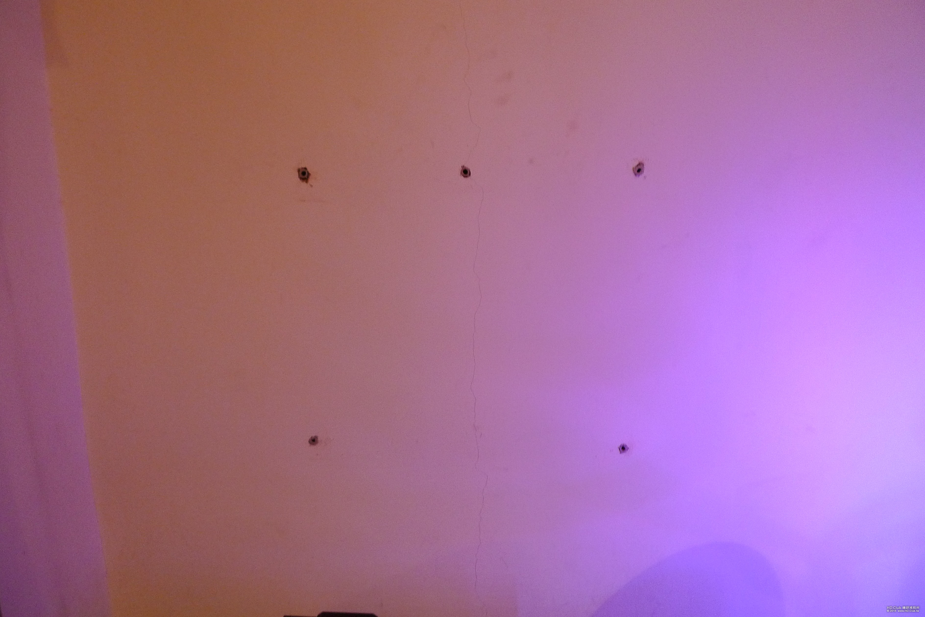

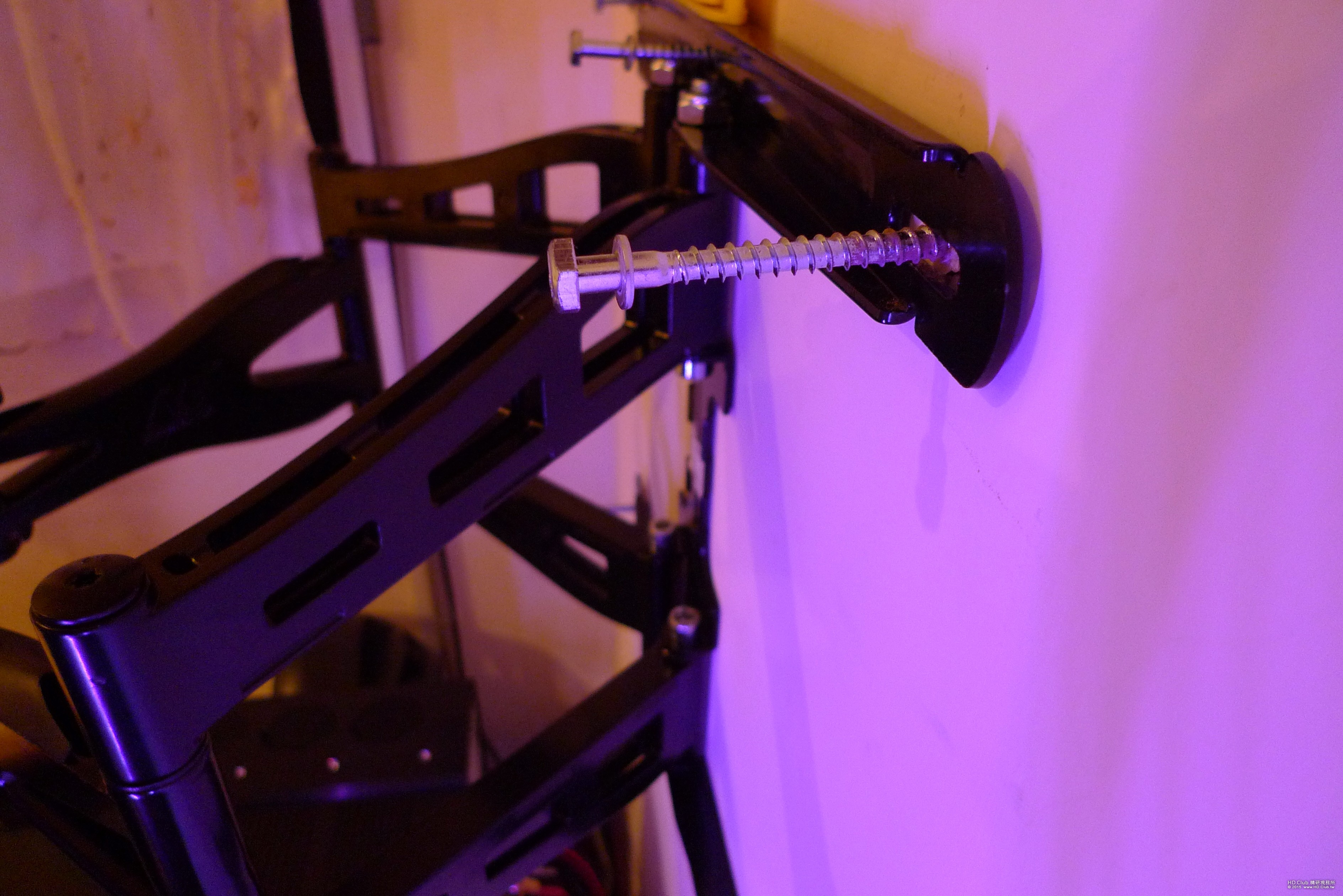

小弟是先在牆壁用先量好中先點用鉛筆記錄
在量架子中心點 把架子靠在牆壁 然後在要鑽的孔位畫圈圈+裡面劃X
一個人真的不好施工...這時麻煩女王在旁邊幫忙之外
因為電視櫃下面還有線材怕很麻煩清理
所以在專孔位下面用報紙接著 然後女王在旁邊用阿呆吸塵幫忙吸沙子
老實說還挖的有點醜~
這壁虎螺絲很長...小弟用2隻鑽尾交替和泡水使用就怕燒壞
不過有的壁架 會有一點點空間"壓縮比"可以調整

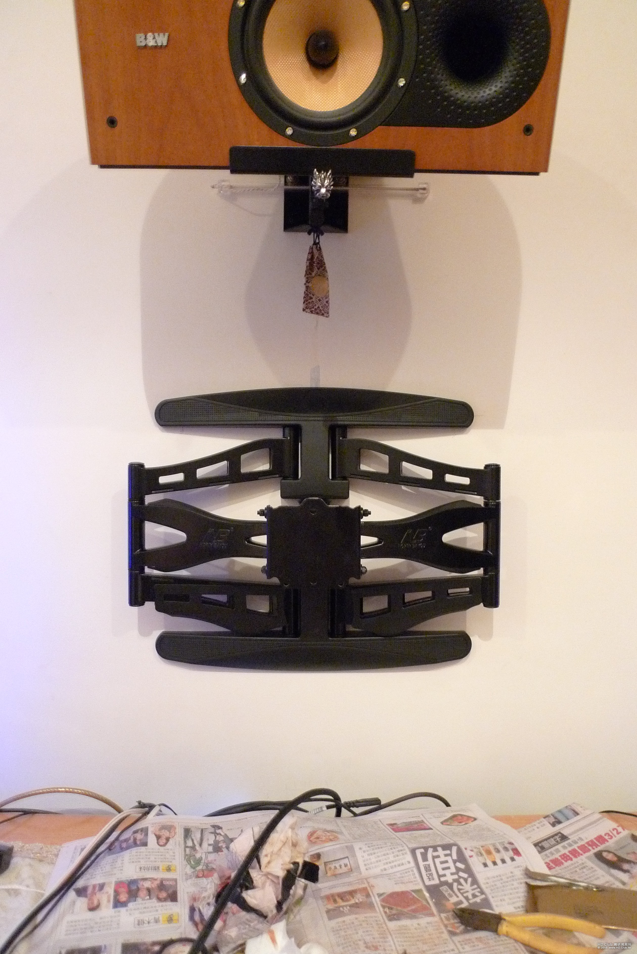

蓋上螺絲飾板

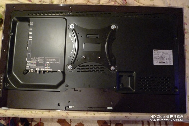

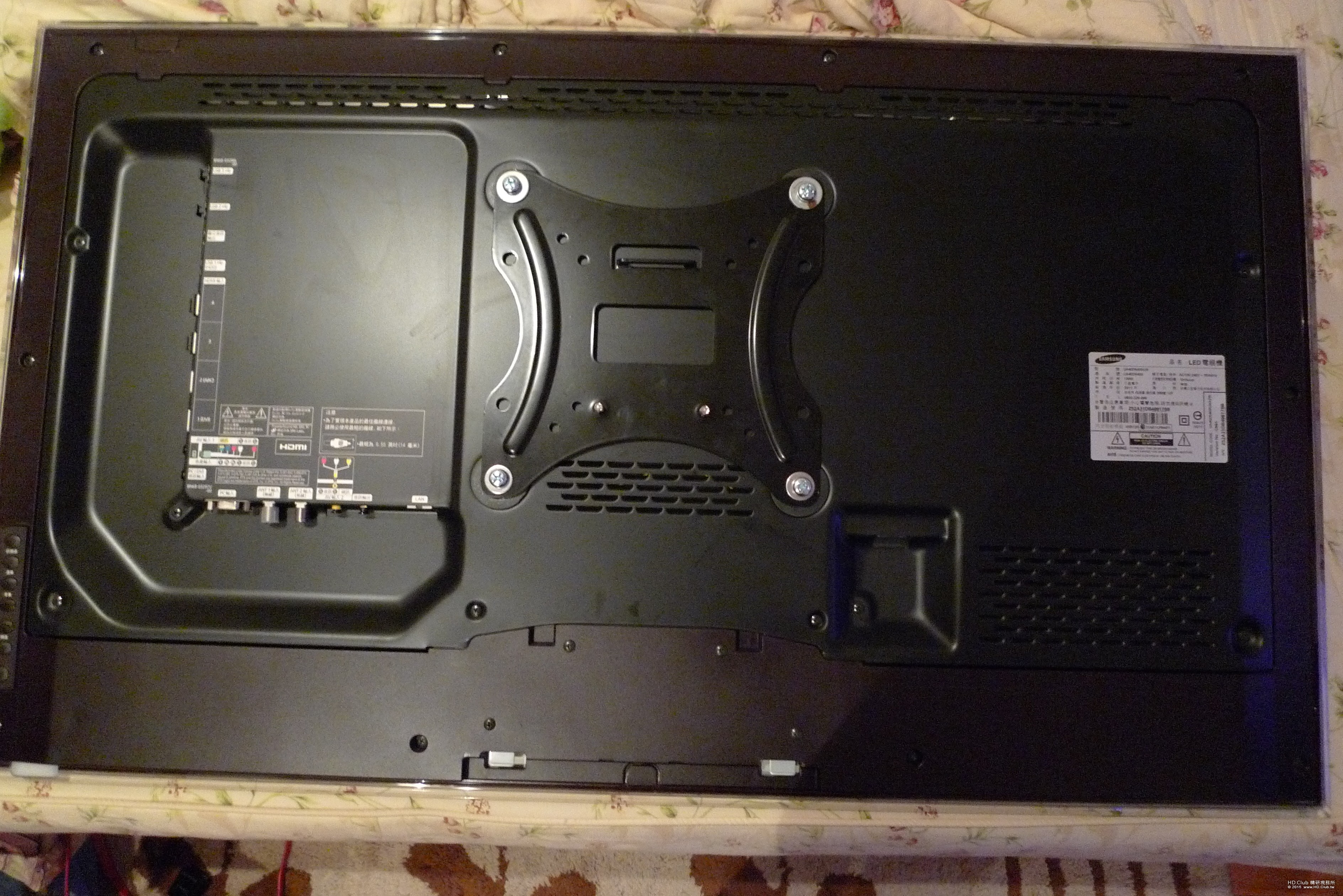

電視背板架..剛好規格相符 用不到支架

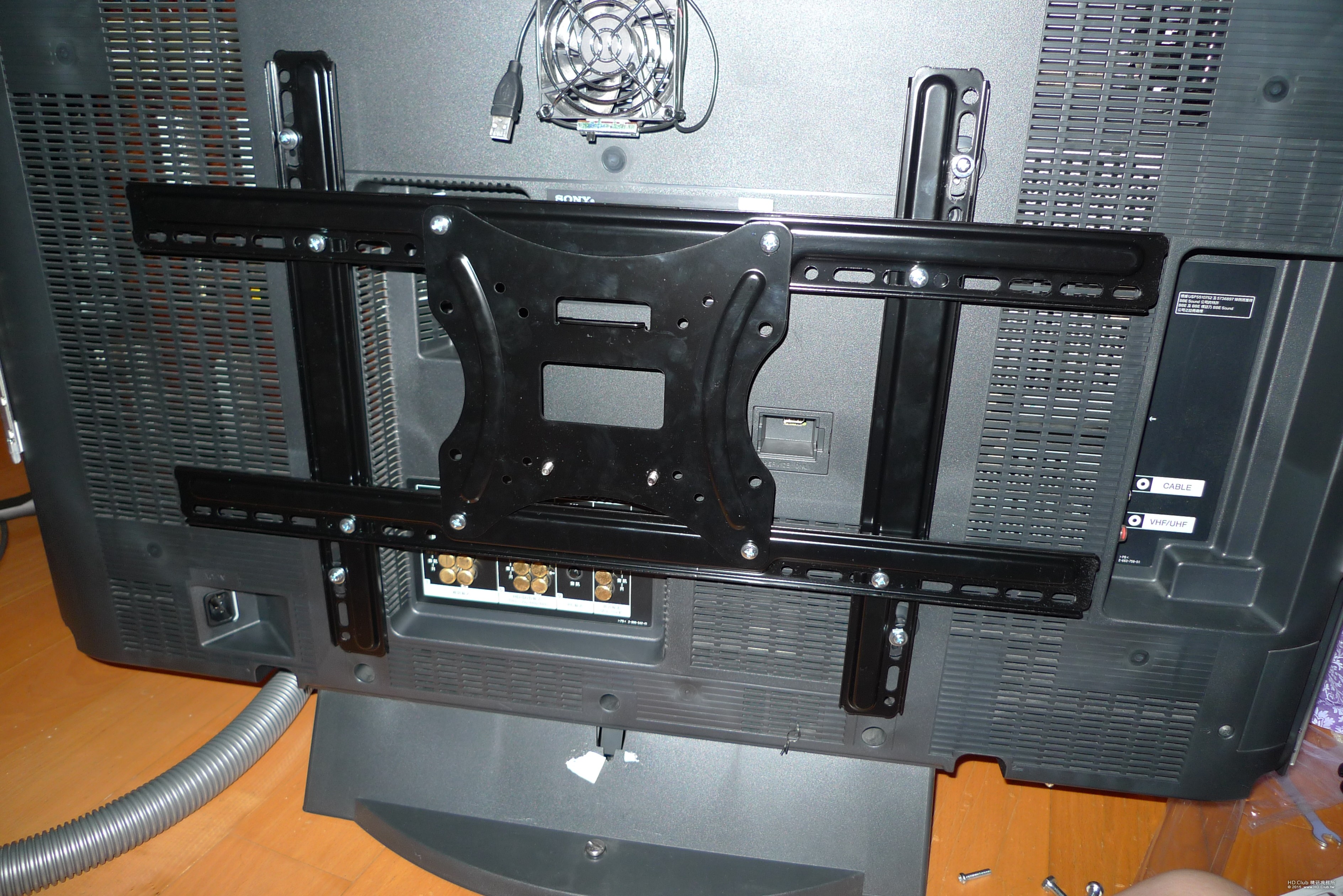

另一台電視背板須裝支架
孔位都可以依自己的電視背孔鎖上

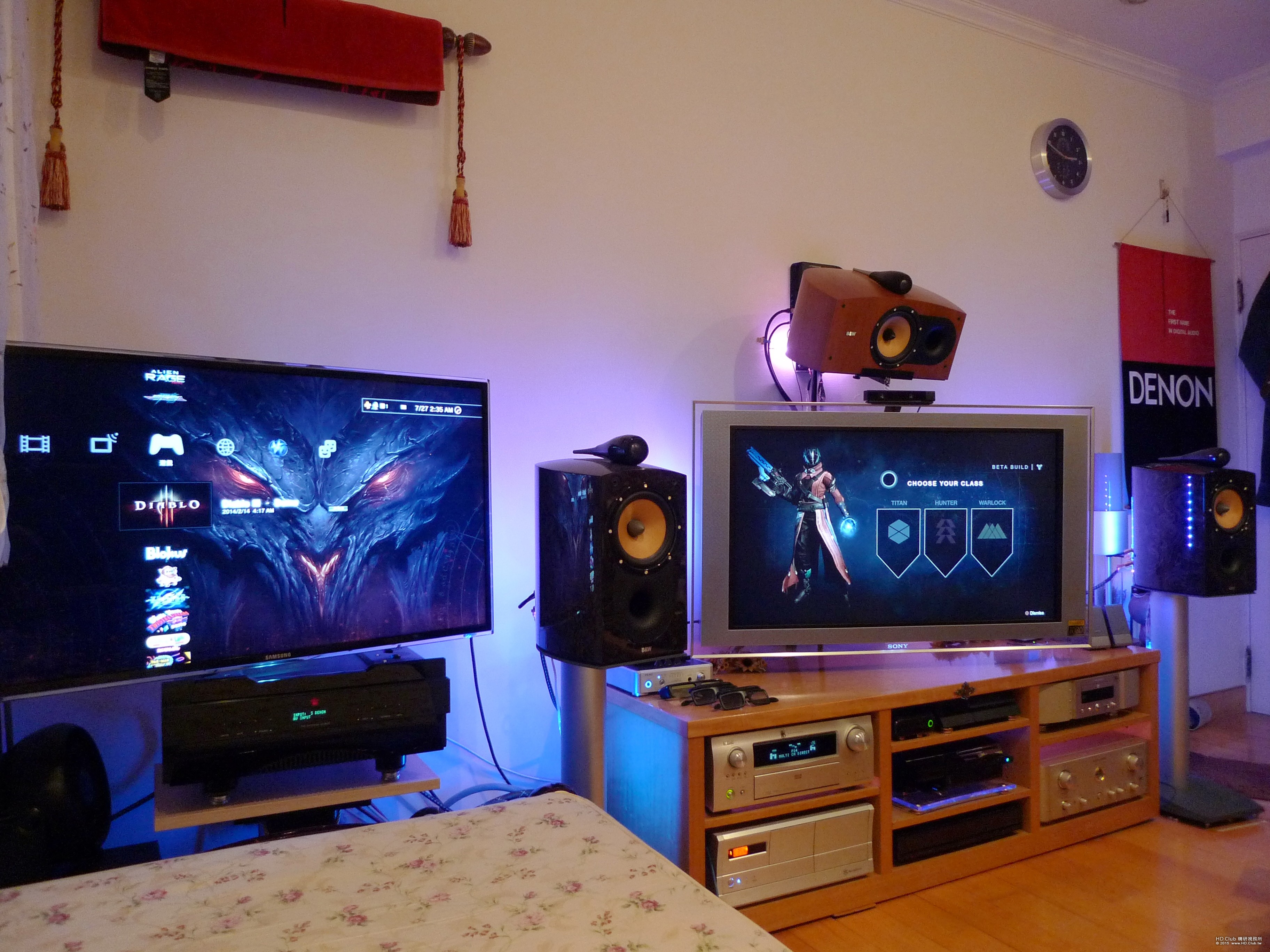

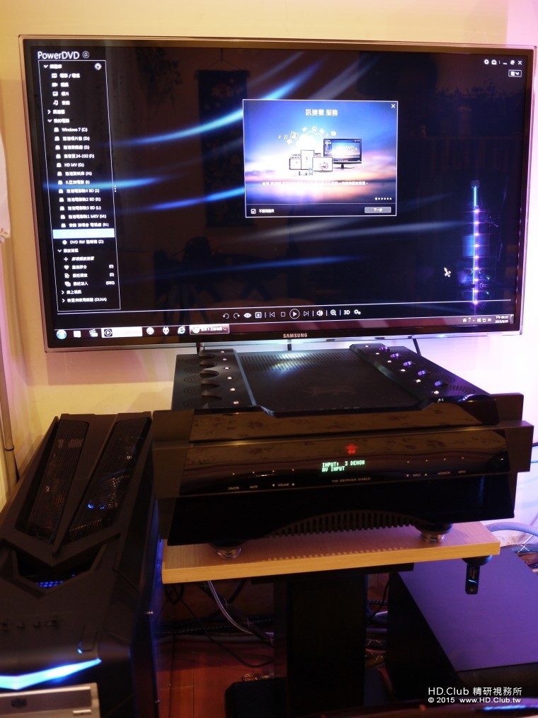

電玩攻略機完成
角度雖然不是很大 但是生活也堪用
一個打電動 一個看韓劇都不會吵架~
小弟非專業人士...或多或少有些不周全以及不專業之處
不過至少安裝好沒掉下來~XD

 樓主| 發表於 2015-8-8 02:39:20 | 顯示全部樓層
哈哈~ Sam哥說的是....
有5隻壁虎抓著...三星那台液晶才10來公斤
我"應該"不會怕啦 >///<
發表於 2015-8-8 07:14:50 | 顯示全部樓層
電視是裏面最便宜的,怕的是對其它器材的傷害力

感謝分享唷。打塑膠塞嗎?
