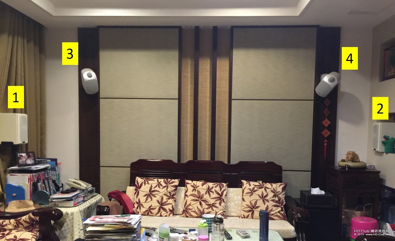

請問各位先進:我家客廳後方的喇叭擺設如上面的照片,
我想將家中原本設置Dolby 7.1喇叭的環繞系統,改成有天空聲道的Dolby Atmos 5.1.2系統 ,
如上面照片,我想把原來在7.1系統中當作後環繞~編號1,2,3,4的喇叭,把他改成~編號1,2的喇叭當成5.1.2的後環繞喇叭,
而把編號3,4的喇叭變成5.1.2的上方天空聲道的兩個喇叭,且3,4喇叭的位置是位於觀賞座椅的後方一點點的上方。
請問當我買新的Dolby Atmos 系統的擴大機,而將喇叭改成這樣的擺法,不知是否可以呢?請各位大大賜教啊!!

3、4又有點偏高啦...
如果要做atmos是把3、4移上去....應該是不錯的....

記得Dolby建議天空聲道的高度是2.3~2.7公尺。我覺得底下的連結,雖然並沒有寫的很深入,但對於不知atmos基本架構的人,還是蠻有幫助的。(分上、下兩篇)

把3.4當作天空聲道。如果可以~往上架!
您的天花板已經有封板了,我想當初應該也沒有加強~
所以只能鎖在牆壁上。

請問樓主目前已經調整好了嗎?
我的視聽環境也跟樓主類似
也是打算把3、4往前當天空聲道
不同的是我的3、4位置比較高,在間照木作底下
如果樓主或是有玩家也是這樣設置天空聲道的
可否分享一下聆聽的心得?感謝~

沙發靠後牆就只能這樣子玩
編號1,2的喇叭當成5.1.2的側環繞喇叭,
而把編號3,4的喇叭往上拉到最高變成5.1.2的上方天空聲道的兩個喇叭
