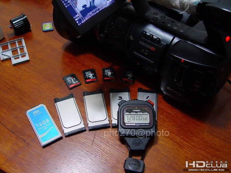

前言: 找不到一起測試的朋友 只好自己走
文接http://www.hd.club.tw/thread-19707-1-1.html
今天Kensington & E-Film MxR 到貨
Kensington 多人經驗 就不贅言
戰戰兢兢 測試E-Film MxR ......

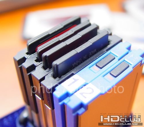

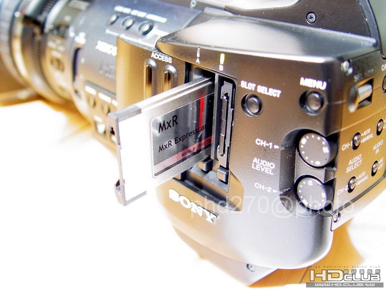

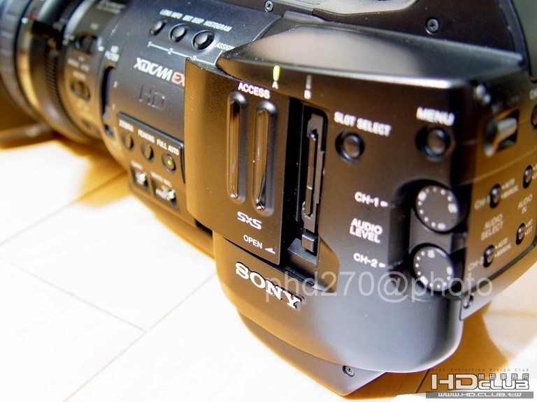

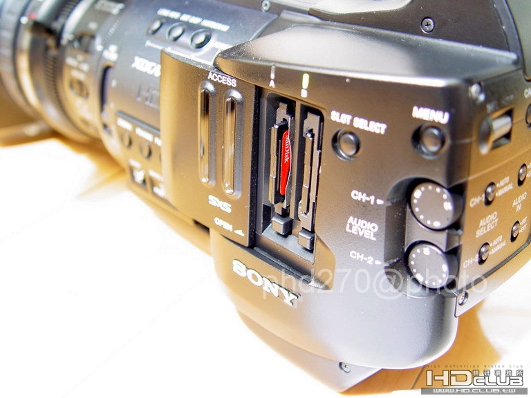

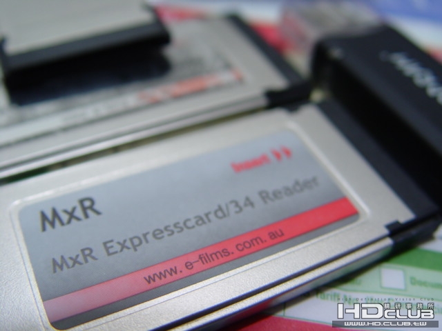

B槽 塞進第一支E-Film MxR  讀卡機
MxR 完全埋入 記憶卡真的可以切齊 (左邊稀有讀卡機Kensinton )
MxR 綠燈亮

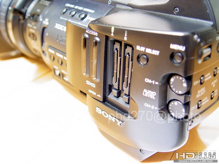

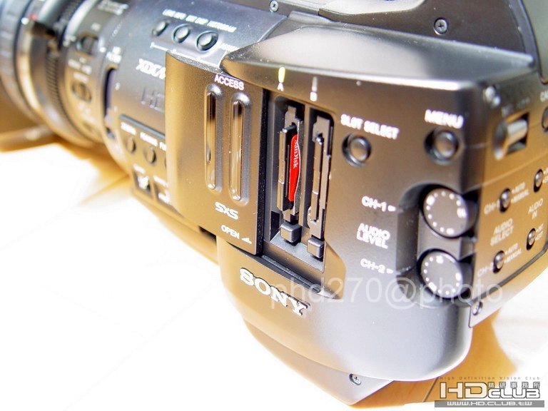

興奮之餘 塞入第二支
A槽也亮

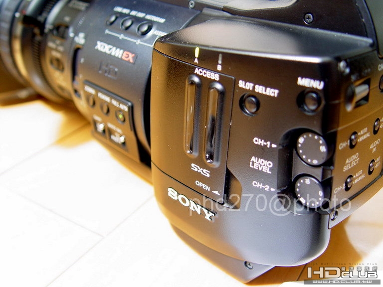

試著關艙
可以全關

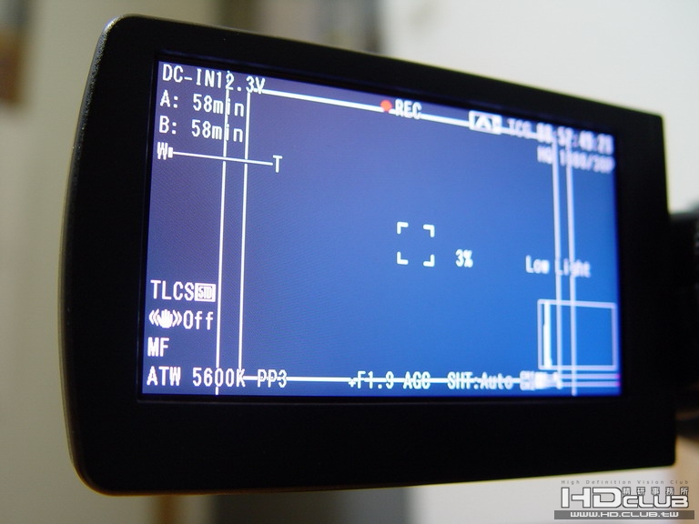

試錄

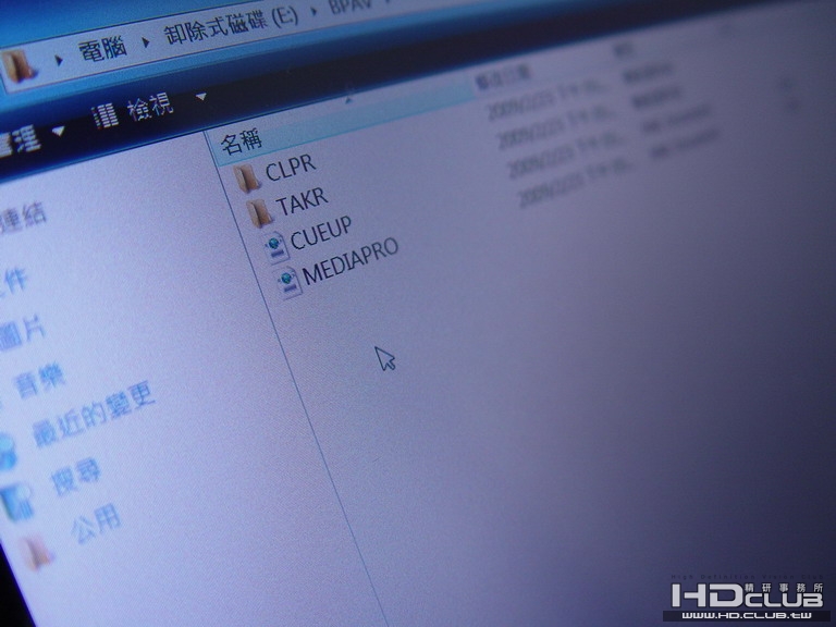

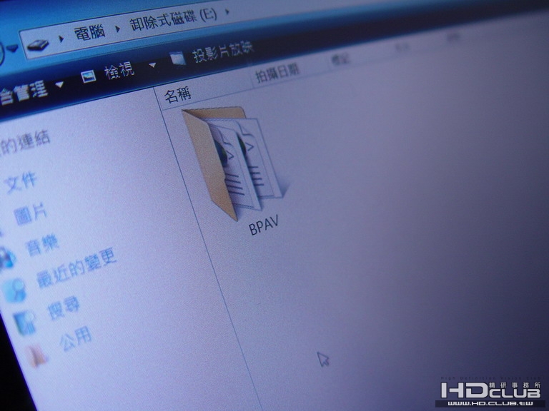

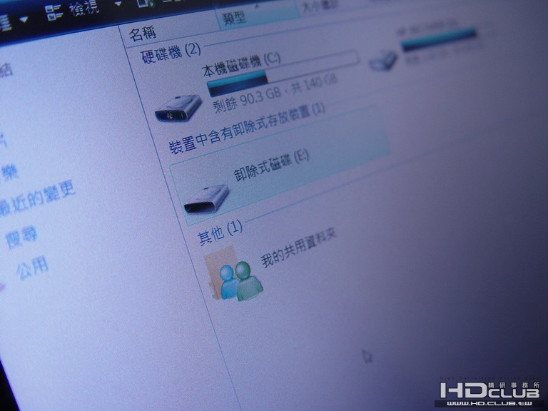

筆電顯示 <E>
讀得BPAV
內容OK

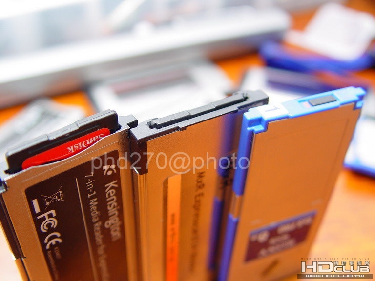

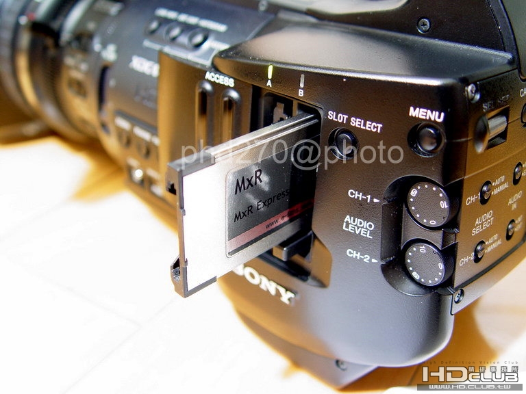

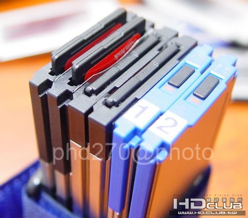

比較高度
為了關緊艙門以防塵  開始想辦法剪短Kensinton讀卡機上的記憶卡
 樓主| 發表於 2009-2-23 21:23:45 | 顯示全部樓層
記憶卡插拔動作
幾次測試後   MxR 明顯比Kensington 確實  又可以如SxS關緊艙門   (左邊Kensington   中間MxR   右邊 SxS)

筆者愛玩
出門前  習慣勤前檢查  再檢查
至今  MxR 連續測試了 7小時多
A槽錄滿 切換B槽後  趕快偷偷拔出  換第三支插入A槽  關門
B槽錄滿 切換A槽後  趕快偷偷拔出  換第四片插入B槽  關門
還算幸運
MxR 滿滿五支SDHC卡    支支微燙  卡卡飽飽

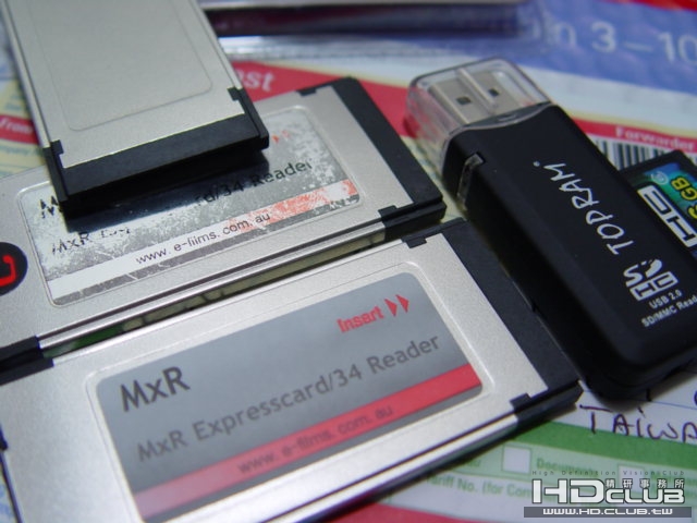

MxR確實改版了
剛剛收到新品
大概是要解決原先錫箔紙的顏色會剝落的問題
貼紙質料變了 桔色也變鮮豔了
舊版  錫箔紙的顏色會掉落
新版  貼紙質料變了 桔色也變鮮豔了
