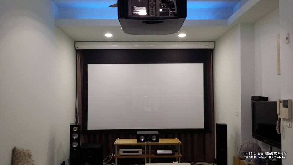

3115真的有可能比DD12強嗎?
發表於 2015-12-18 08:44:32 | 顯示全部樓層
嘿嘿...調好後...拳拳到肉...
褲管有風...天啊...
我想...以前能開到11點鐘方向...現在只能到10點最多...
不然...真的有得被抗議了...
必竟要跟3115D比...只能用新的DD-12PLUS....
但價錢...不太能碰...一顆12吋能買3顆15吋...(公司貨)
水貨也大概能買快二顆...
發表於 2015-12-18 08:47:09 | 顯示全部樓層
經過昨天的調整...
我想最近的我應該非常忙...
因為要把一堆看過的片子拿出來重新回味一下...
再來就期待新的投影機了...
