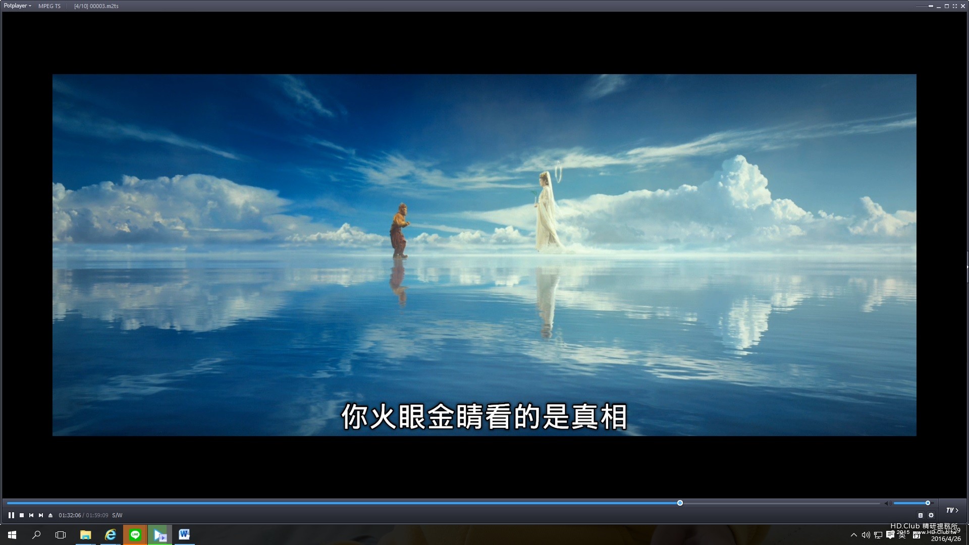

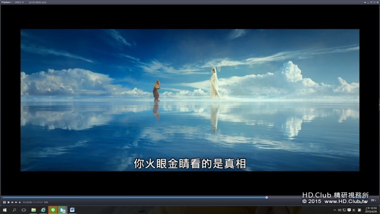

最近大家都在討論三打白骨精的DTSX(2D版)ATMOS(3D版),特地花了一點時間把它看完,其實這部片有非常嚴重的影音不同步。
但是先不論這部份,故事節奏很快,利用不到2小時的時間把這篇故事演完。白骨精與悟空在對話中白骨精試著說服悟空將唐僧讓給他,中間看似悟空已經動搖了。但是在三藏前往後悟空一行人前往解救........
多次白骨精化身老婆婆想要騙取唐僧的慈悲心,但都被悟空看穿,但是一般凡人包含其它的師兄弟都無法看穿。這時悟空被誤解了!
唐僧也與悟空斷了師徒關係,唐僧在悟空走後馬上被陰險的白骨精抓走,在千釣一髮的同時悟空經過菩薩開釋~速速趕回解救唐僧。而唐僧秉著慈悲心~希望能度白骨精……………
整部片的顏色比較偏暖色係,而人聲對白的部份由於整部片都影音不同步,看起來其實辛苦。但是某些部份人聲其實稍微小聲了一點。
這部片運用了大量的動畫特效,但是並不會覺得不流暢。在配樂下反爾會讓劇情更刺激緊張。環場音效的包圍感也做的非常不錯。
低頻的動態在第1幕悟空從五指山被解救時最為震撼,本來以為老沙與二師兄在打白骨軍隊時會有不錯的低頻音效,但是低頻只有偶爾路過。到了悟空與白骨精正面對決時~白骨精進化巨大骨精才有比較低沉的及掃褲管的感覺。也算是今年國片中的強片之一
