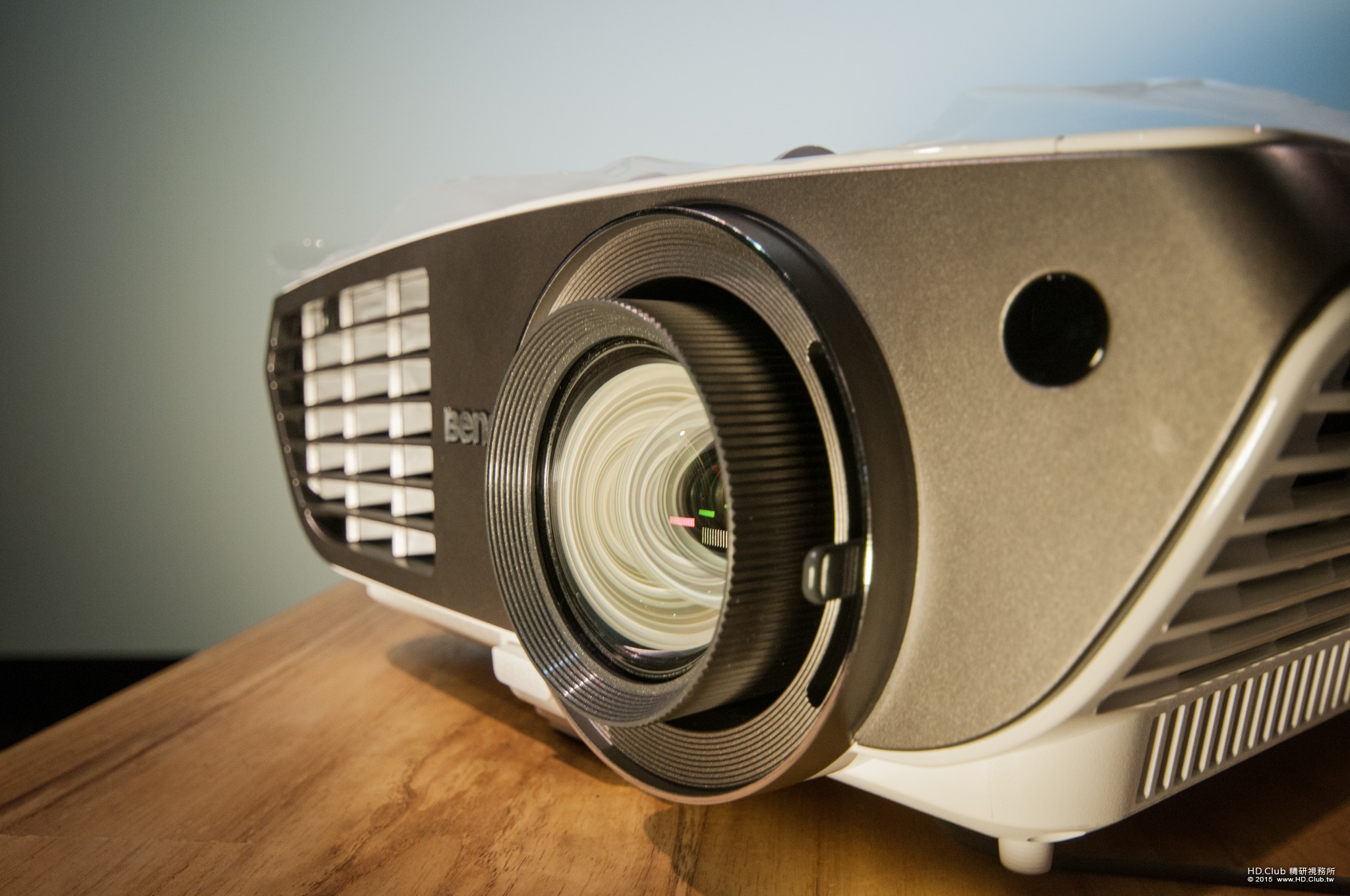

BenQ再次以戰鬥機種之王的姿態推出了可上下、可左右的鏡頭位移機種"W3000"。這些功能真的解決了非常多人家中無法安裝投影機的痛苦,雖然他的範圍不算太大,但是已經足夠讓你閃過吊傘、閃過吊燈。上下的範圍也讓您不會因為布幕太低,導致投影機掛太低產生的壓迫感。

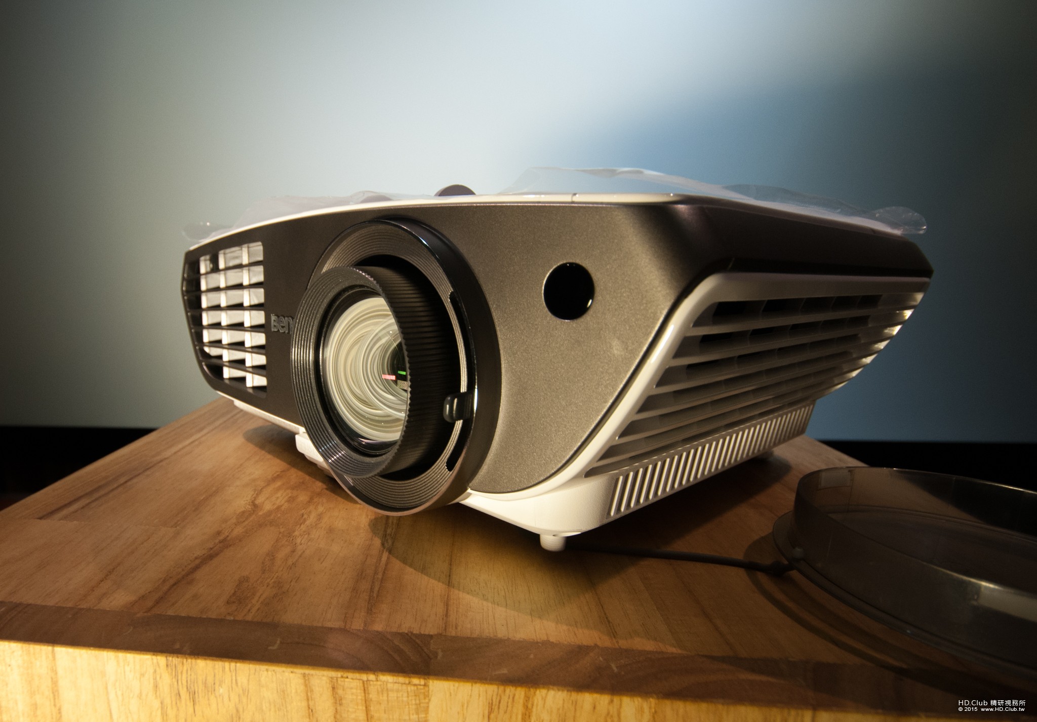

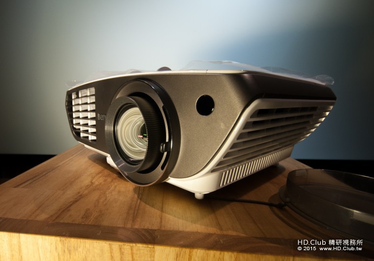

BenQ的外箱配色保有一貫的乾淨俐落。從不久前推出的1350開始,BenQ在原本四四方方看起來有點呆的外型上做出不少突破。讓他看起來就像一台星際戰鬥機,很流線、時尚感十足。

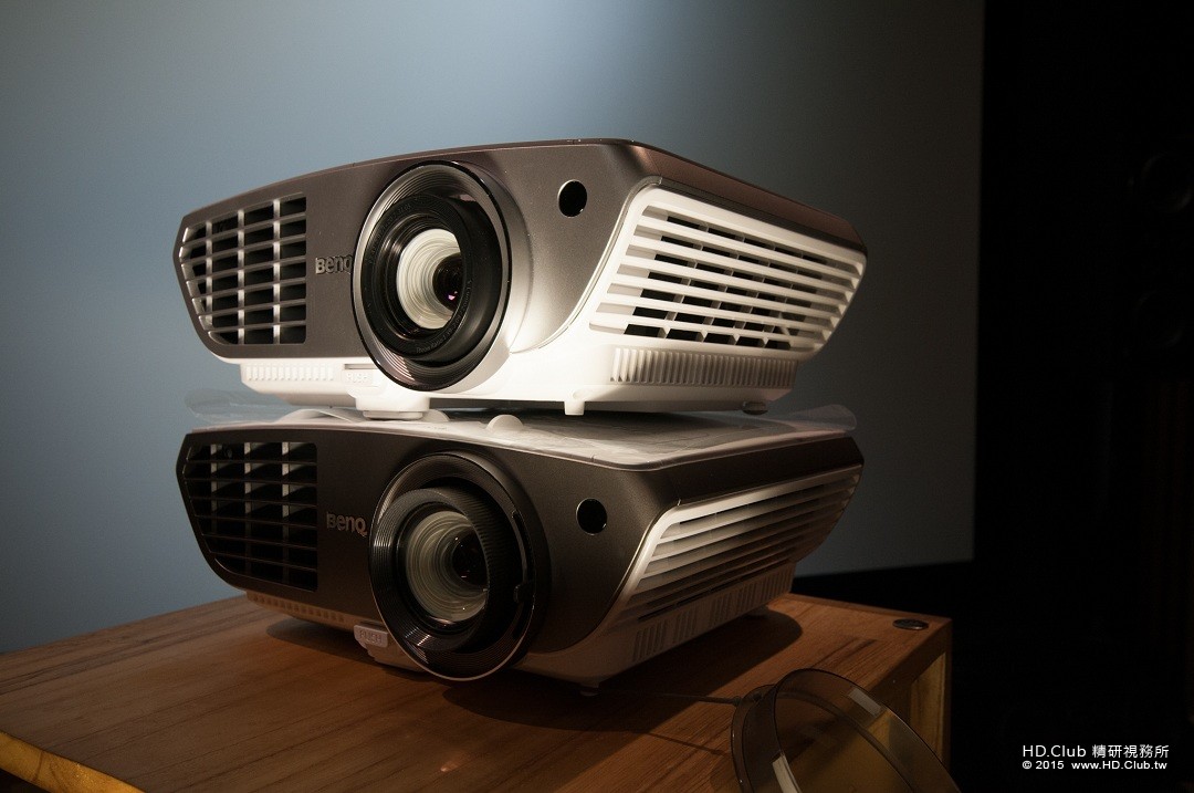

45度角看看他在這次外型上的突破。
在機身上的操作面版,有沒有發現不太一樣?

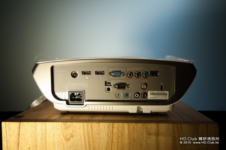

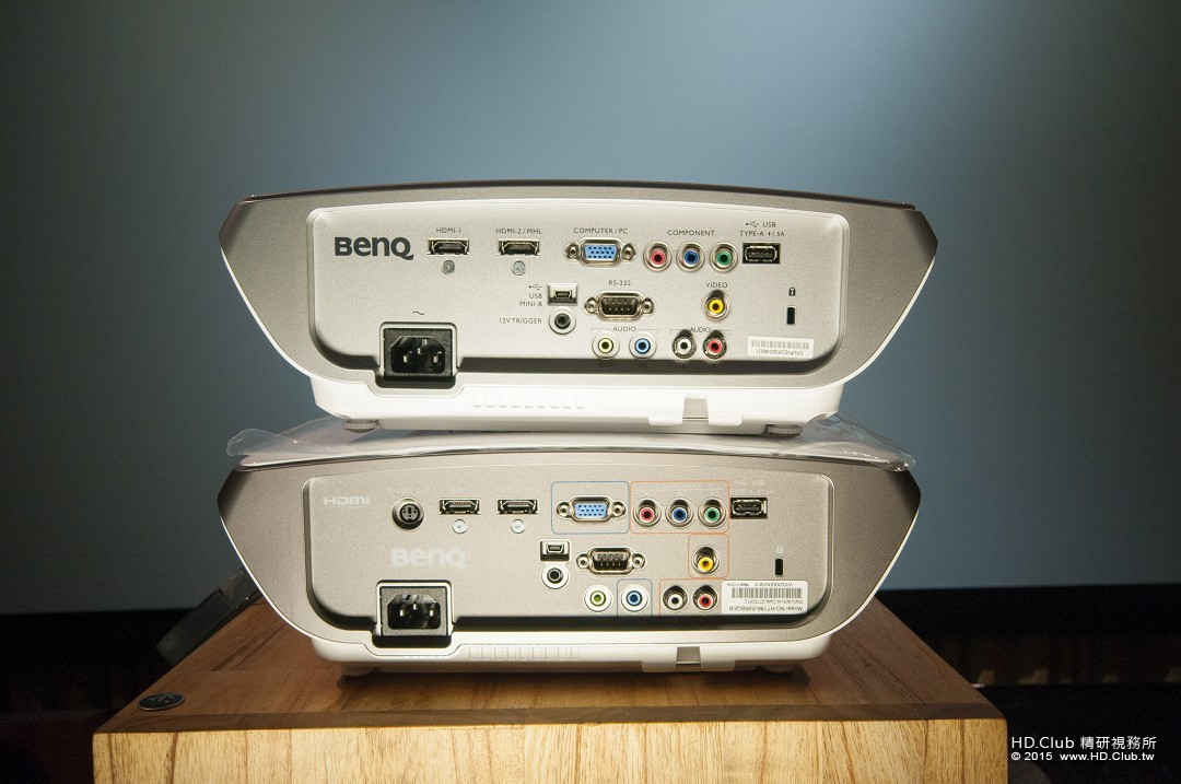

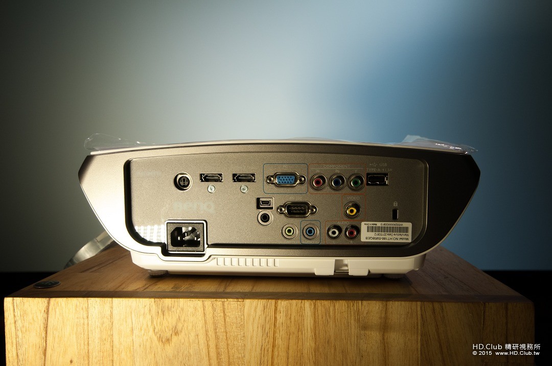

後背端子的部份,也相當的齊全。

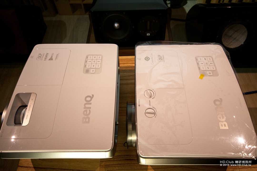

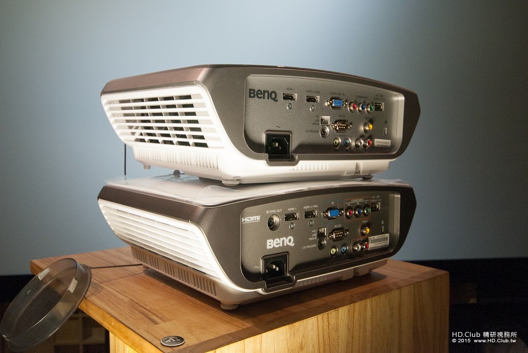

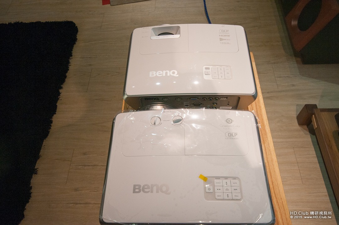

來玩超級比一比,上面是1350、下面是w3000
從這個角度可以清楚的看出來,在外型上的差異。
擺脫以往四四方方較呆板的印象。

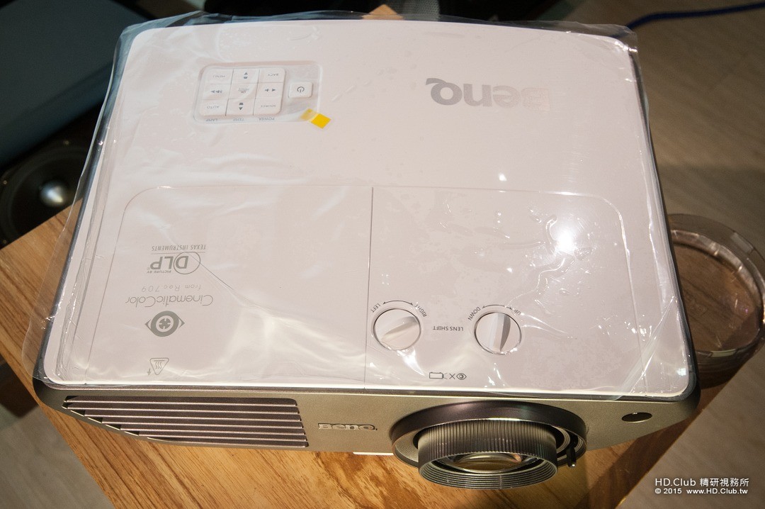

除了按鍵延續了以往的配置,鏡頭位栘的部份以旋鈕的方式呈現,使用起來非常順手非常直覺。

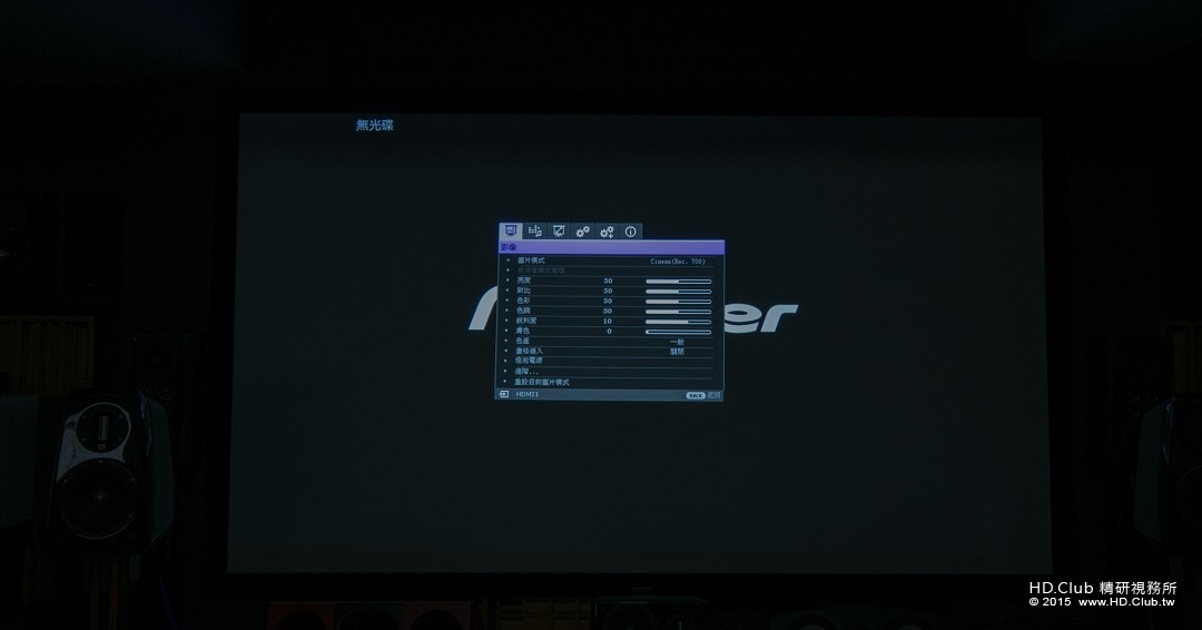

內部的設定功能延續benQ一慣的豐富多元化。

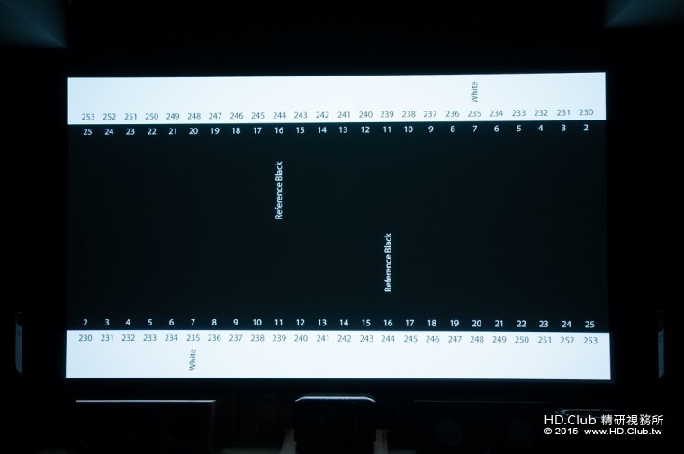

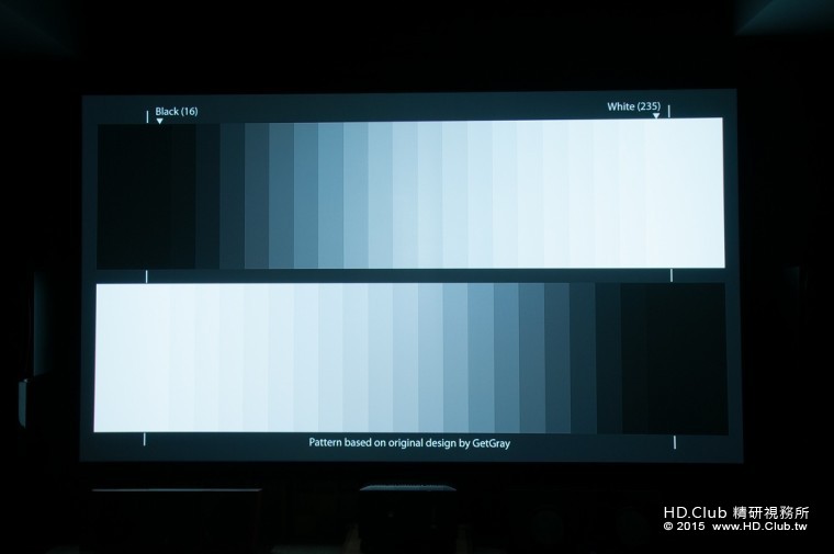

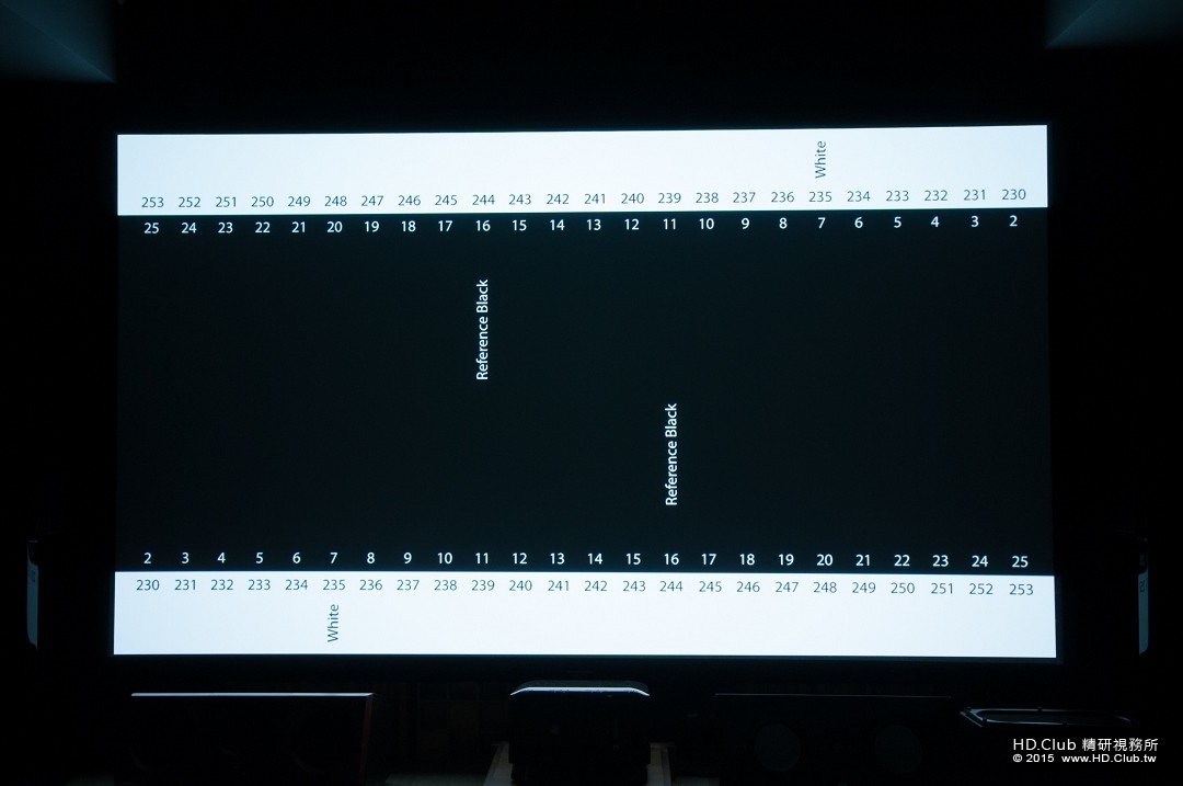

此次BENQ增加了rec709的模式,此模式非常近接標準畫質。如果沒有專業儀器配合校正,
將黑位準對好,其實已經有不錯的表現了。
由於手中沒有一台比較好的相機,於是隨便拍拍。在rec 709模式下亮部其實已經非常平順了。
在rec.709的模式下銳利度並不是暴掉,看上去也相當的自然
從這張圖可以看到暗部到亮度的平順感,以戰鬥機種的價位帶,真的沒有什麼好挑了。

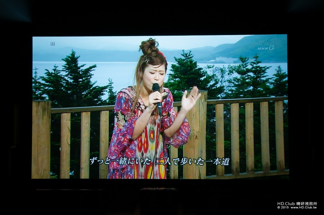

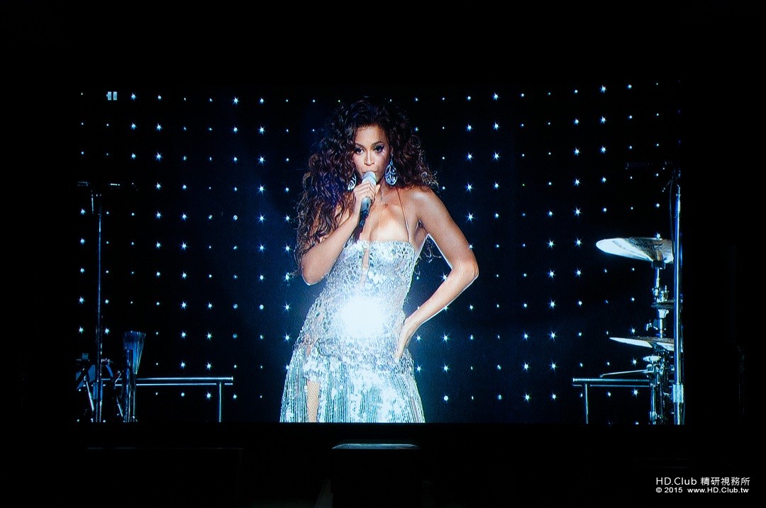

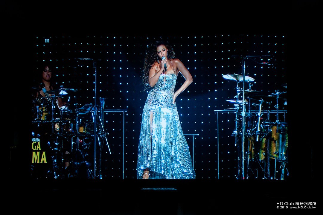

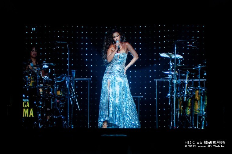

這張從BS側錄下來的畫面僅使用rec.709,顏色表現上非常討喜。不會太藍、膚色也相當自然。不會蠟黃或死白。
背景的也相當的清楚。
碧昂斯演唱會非常考慮機器在暗部處理的強度,光這個背景有相當多個不同的黑,
而在rec.709的模式下,頭髮的黑、背景的黑。層次依舊分明。
畫面整體的協調度並不會因為要將暗部的細節表現出而使白色的地方暴掉(衣服)
