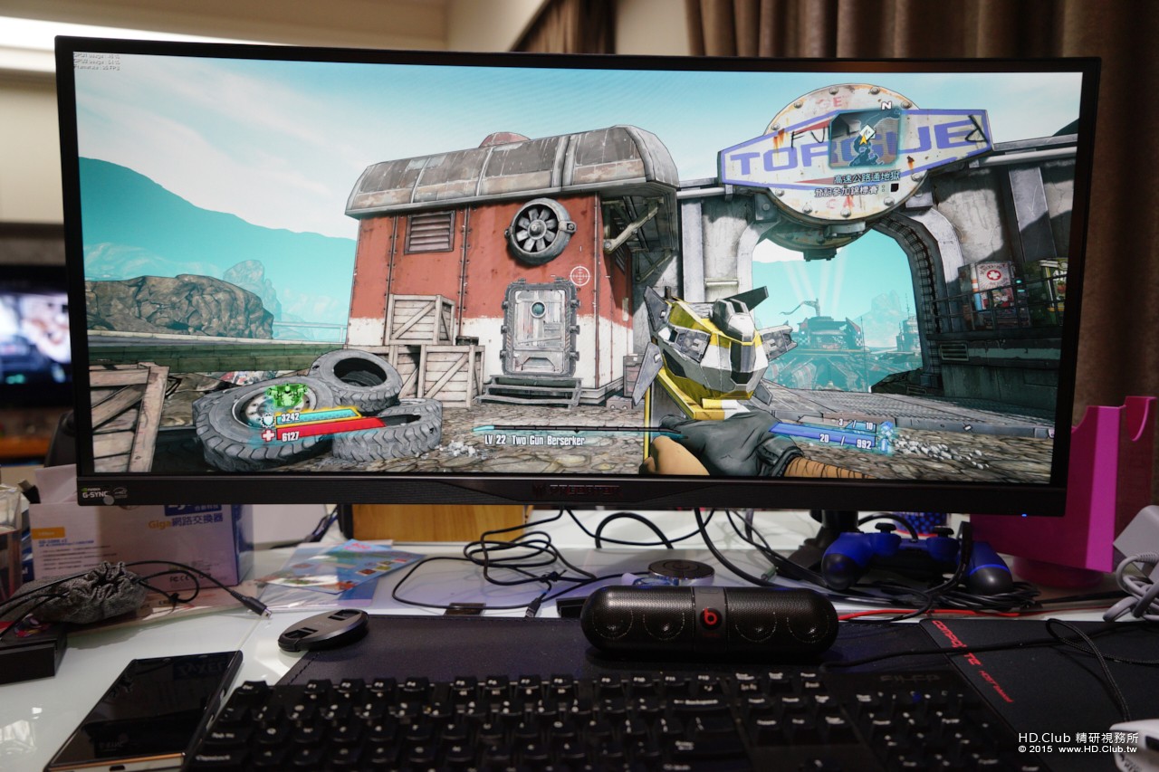

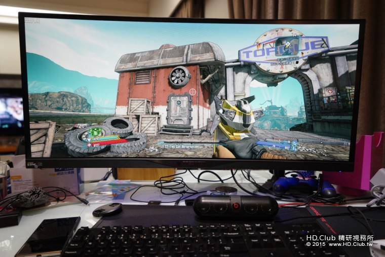

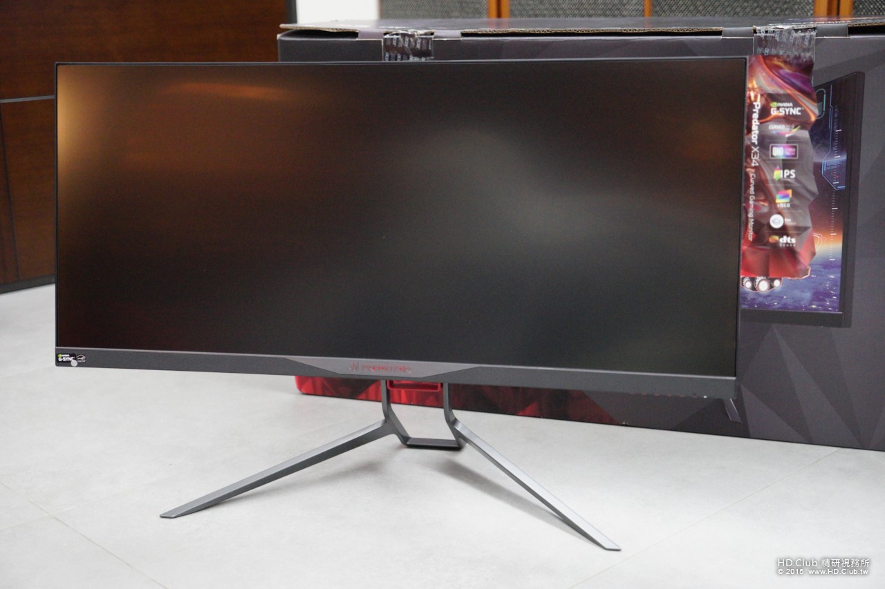

Acer PREDATOR 電競系列中最新推出的 X34 螢幕,是全球首款搭載 NVIDIA® G-SYNC™ 技術的曲面電競螢幕。這次也特別安排來到精研總部,讓各板主好好體驗一番,以下便是筆者我個人的體驗分享。
[外型超酷]

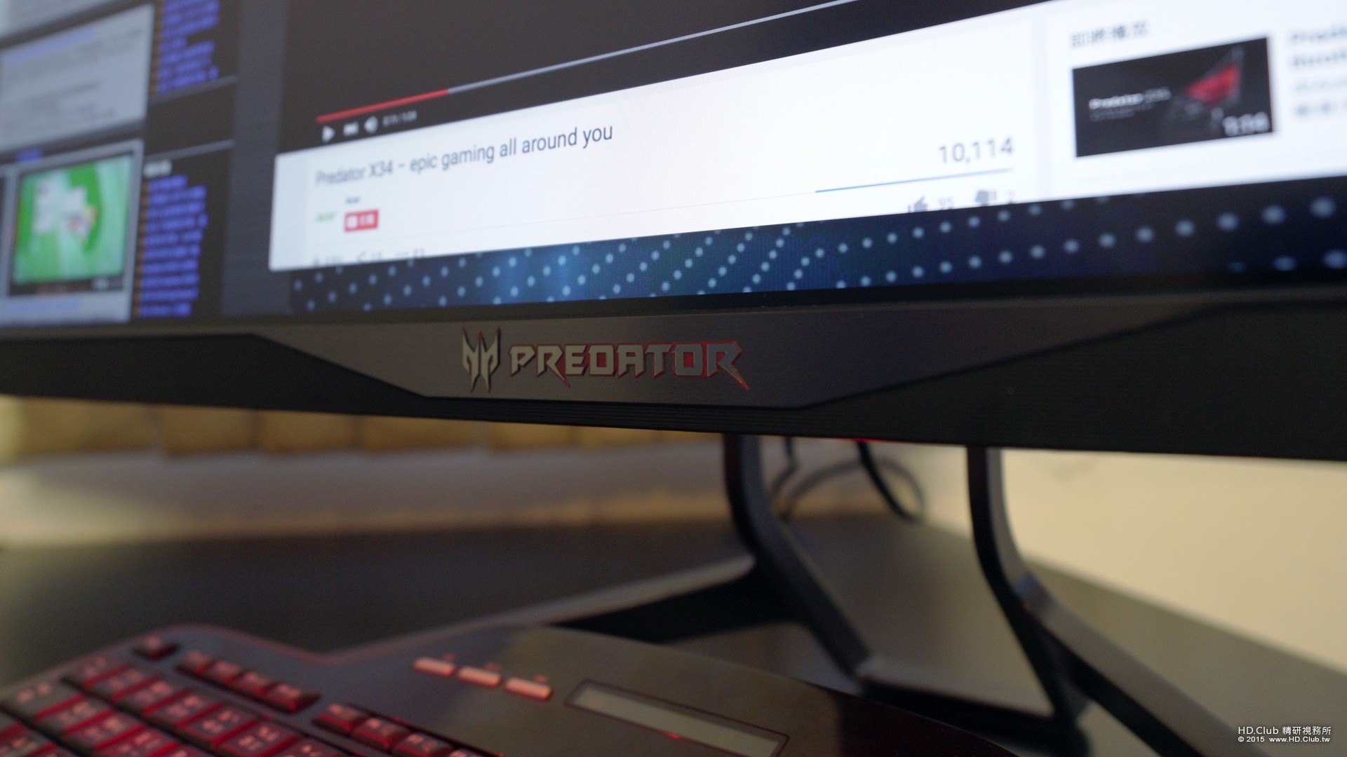

電競產品在外觀設計上通常都具有獨樹一格的特性,作為 PREDATOR 家族的 X34 自然也要有強烈的「設計感」。雖然顯示器正面被面板佔據了絕大部份,但設計師仍透過不同的紋理區隔出中間的位置,並把 PREDATOR 酷酷的標誌打在上頭。

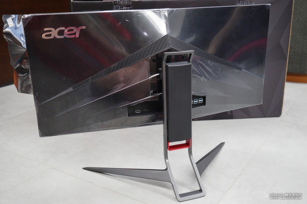

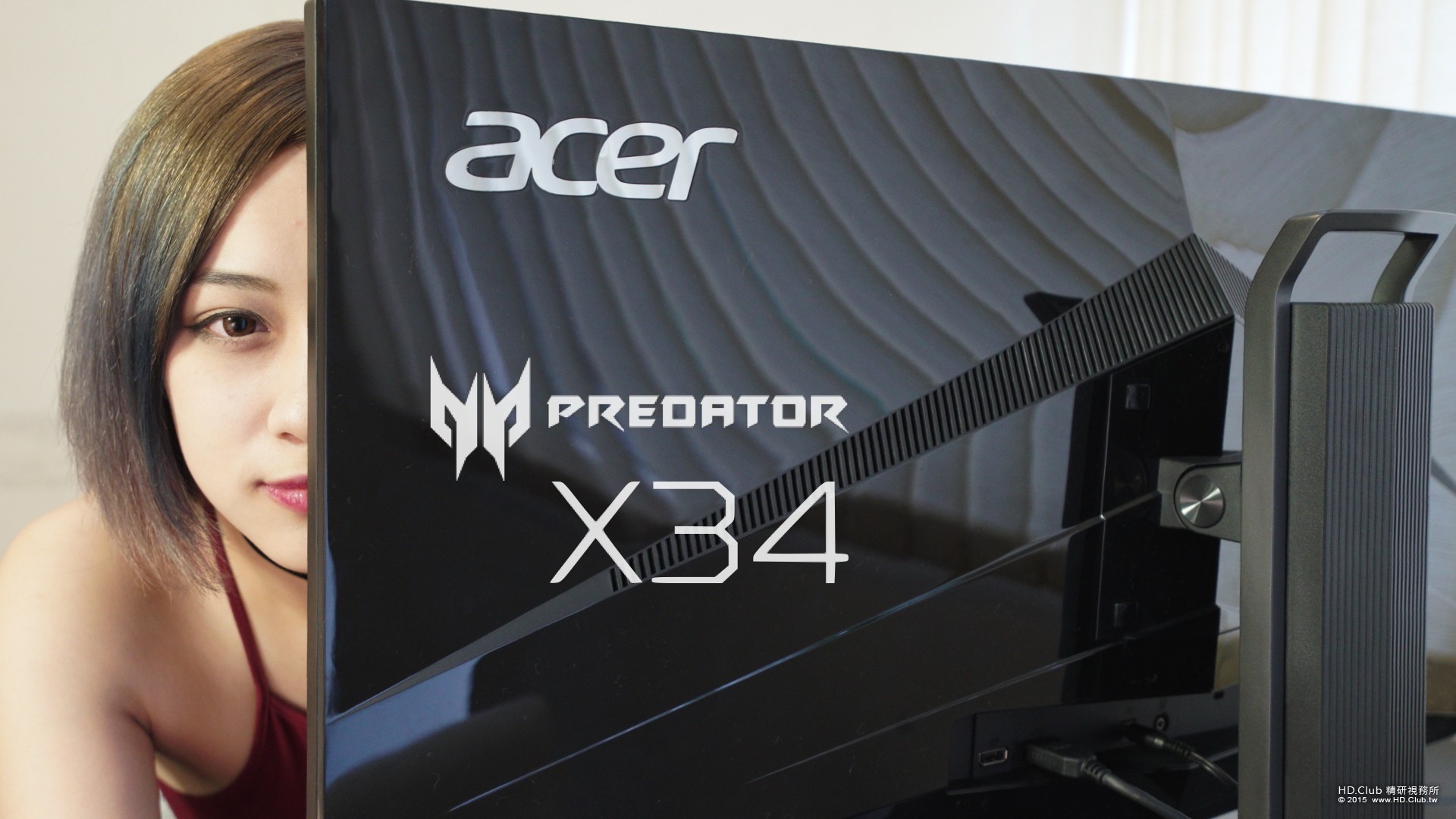

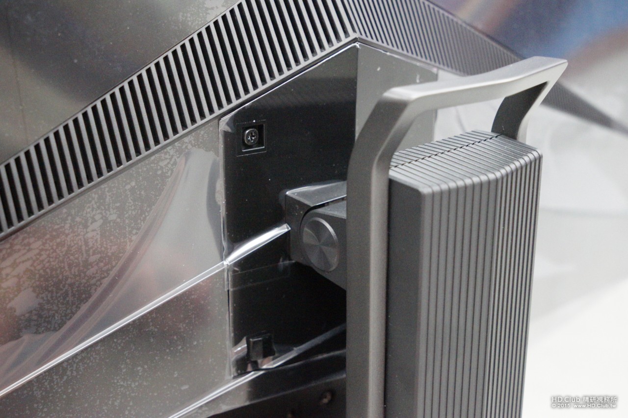

雖然正面的設計空間有限,但 X34 不論是背板還是承載架的設計都十分具有想法!首先針對背板,不會因為曲面螢幕的關係,讓背面單純的只是個弧線,設計師透過不同的切面拼湊,打造出多個反射面,乍看下有點像是向上的箭頭,而擁有 DTS 音質認證的喇叭,也巧妙的鑲嵌在斜切面上直線線條的開孔中。

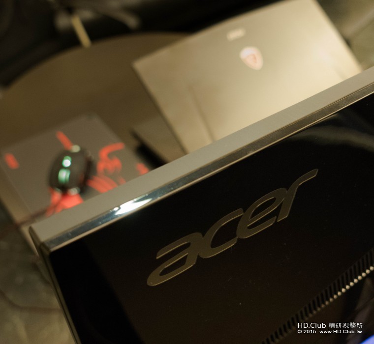

從背面來看,左上角是 acer 的品牌 logo,採用不同的鏡面材質的設計可說是相當凸顯。
不知道大家有沒有注意到第一張照片桌面上反射的紅光呀!這也是設計者的巧思唷~ X34 不僅在背面做了俐落的設計,連螢幕的底部也沒放過,下方裝的一排 LED 燈,選單中可依喜好調整不同的顏色及閃爍方式,而投射在桌面上的 LED 光束經過反射後便能呈現出不同的視覺效果。以電競為例,像是在多組捉對廝殺時,就能透過螢幕底下 LED 燈不同的顏色設定,來作為組別的區別用途。
接著用影片來看一看 LED 呈現的效果吧

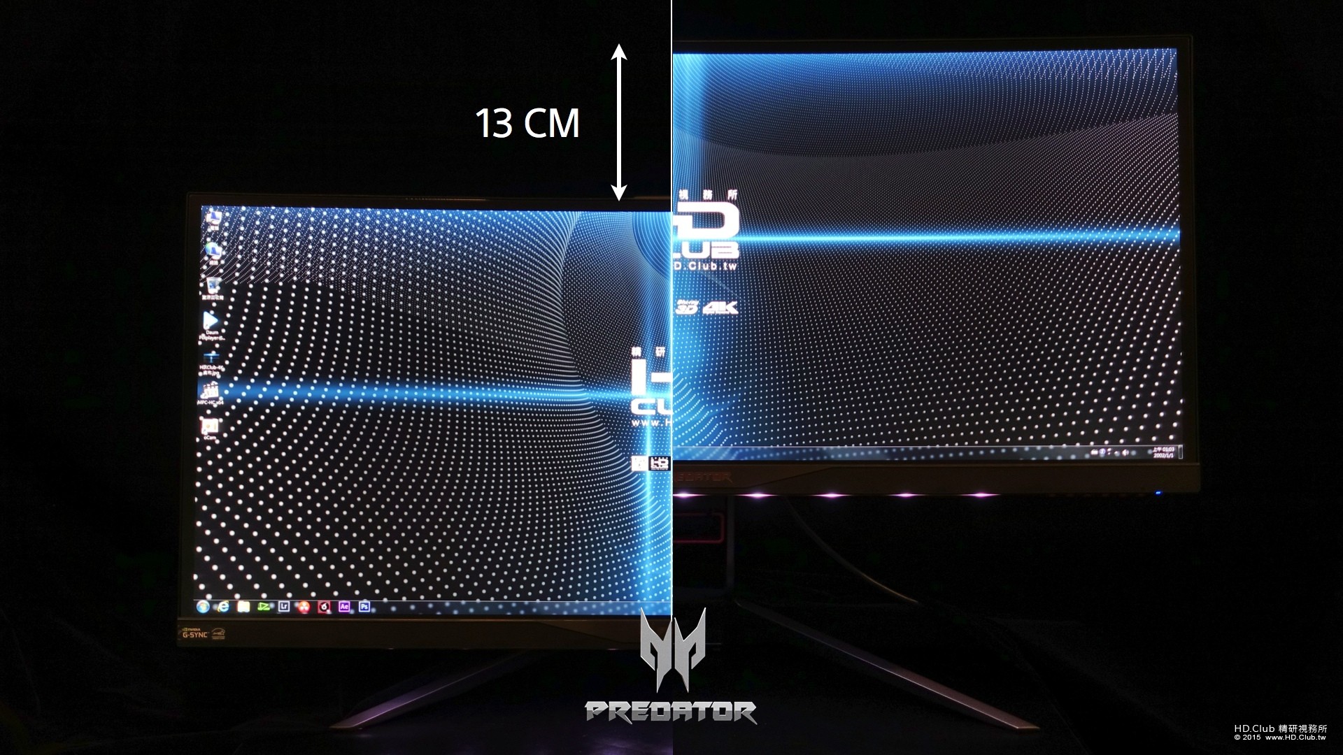

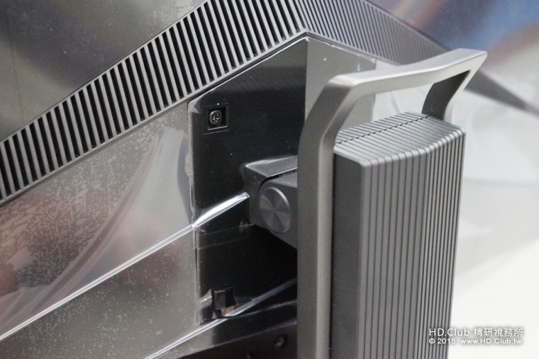

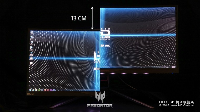

承載架也與背板風格一致,採用有菱有角的設計,正後方看底座與背板就像是兩個箭頭。X34 的承載架可進行俯仰約 40 度(-5° 到35°) 的角度調整,以及約 13 公分的高低調整空間,方便讓玩家找到最適合的觀看角度。上面的方框設計可以當做手提把,方便提起螢幕移動位置;下方則對稱的設計了另一個方框,除了可用來整線外,紅色的塗裝也收到了畫龍點睛的效果。

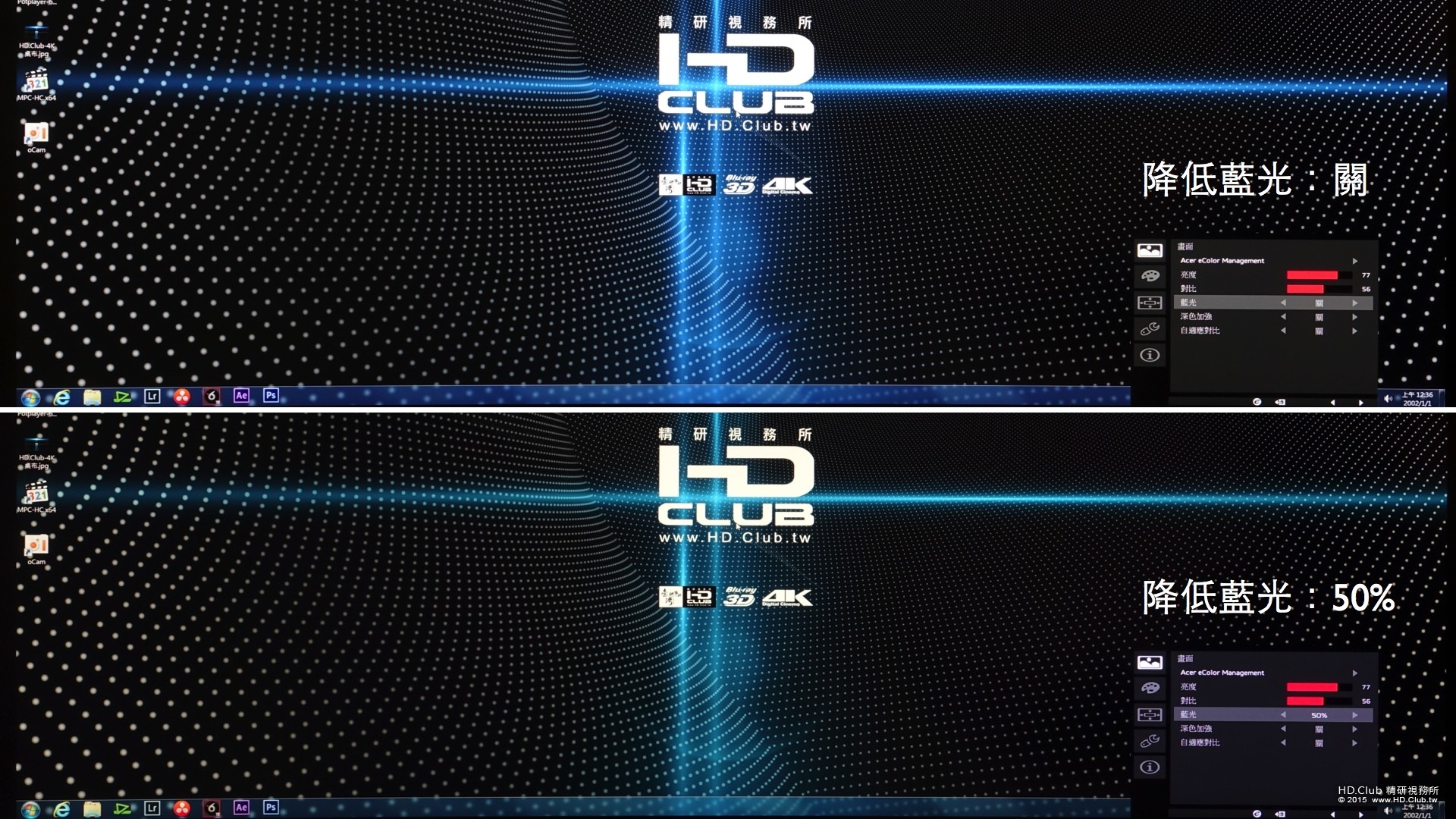

而一場電競下來,好的螢幕除了提高專注力,也要顧及眼睛的保護,所以 X34 加入了四個護眼科技,分別是減少閃屏、過濾藍光、昏暗環境下低調亮度,以及 Acer 獨有的 ComfyView 技術,能有效降低屏幕炫光的現象發生。

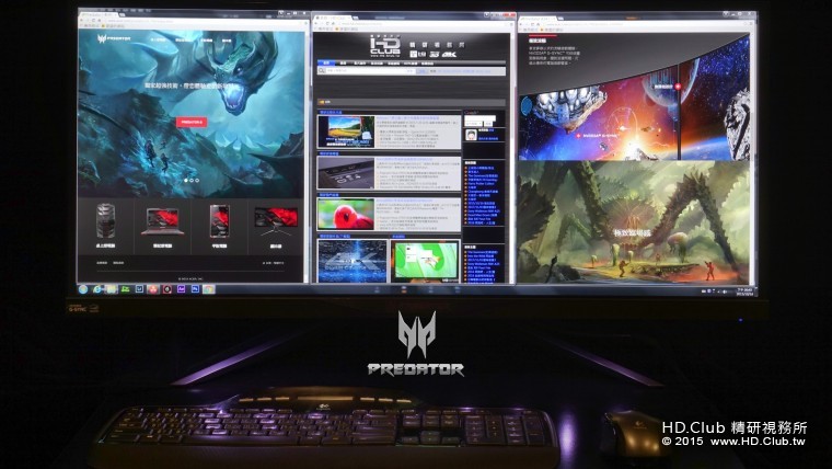

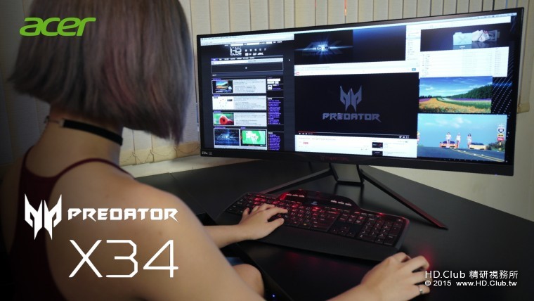

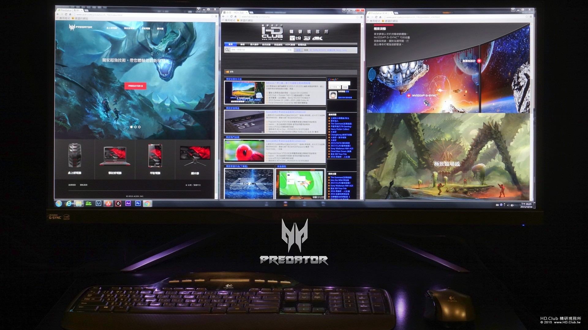

除了包覆感更好外,由於螢幕變得更寬闊了,所以就算是一邊看直播,還可以一邊找資料或多視窗聊天,完全不用擔心視窗開太多時互相覆蓋影響瀏覽的問題。

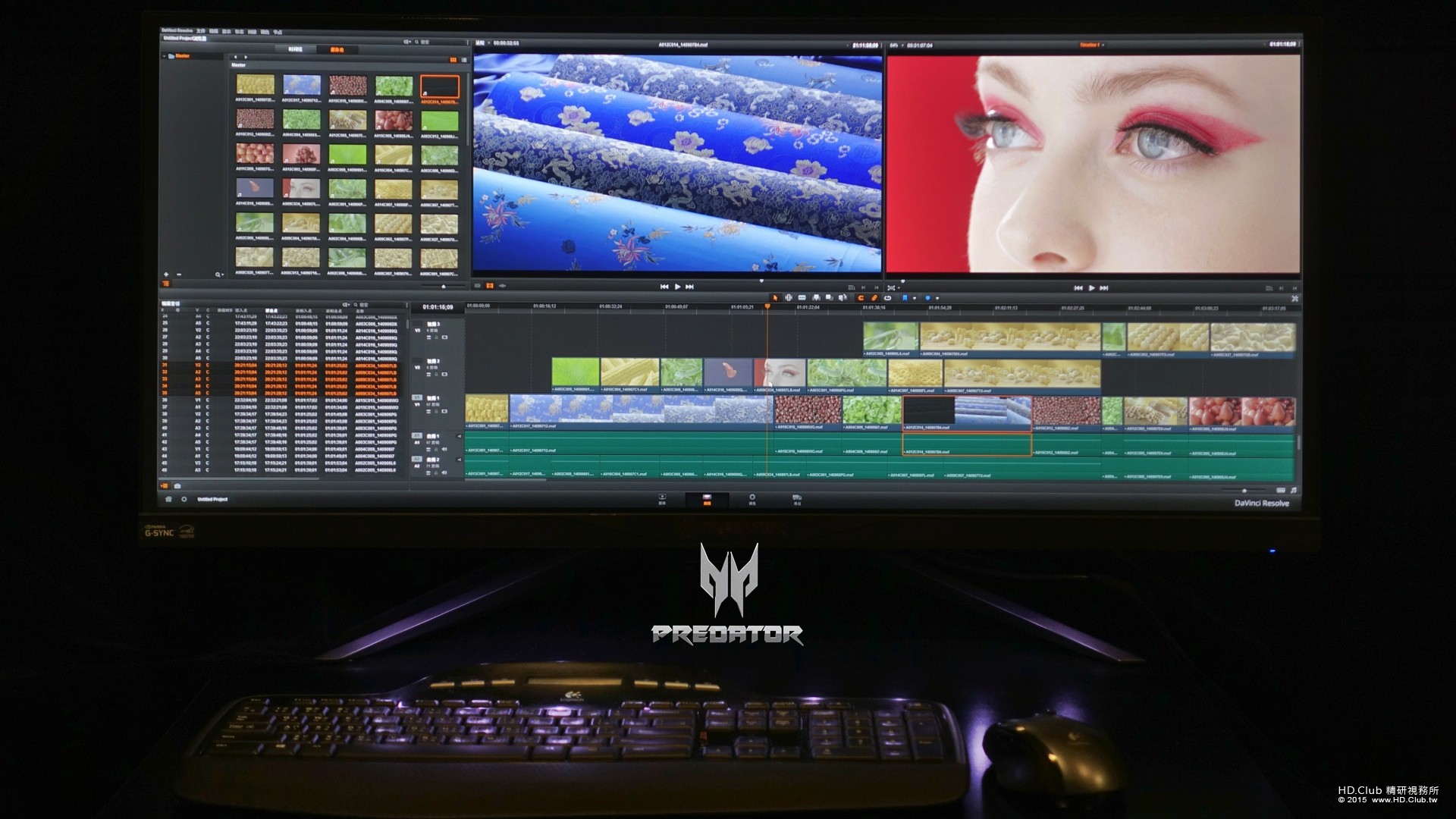

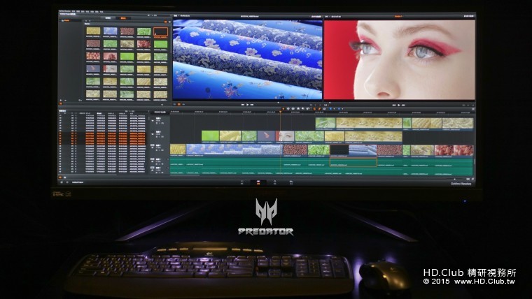

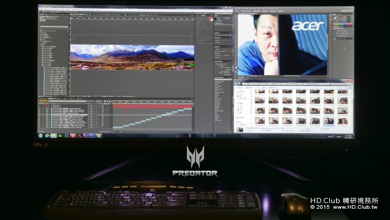

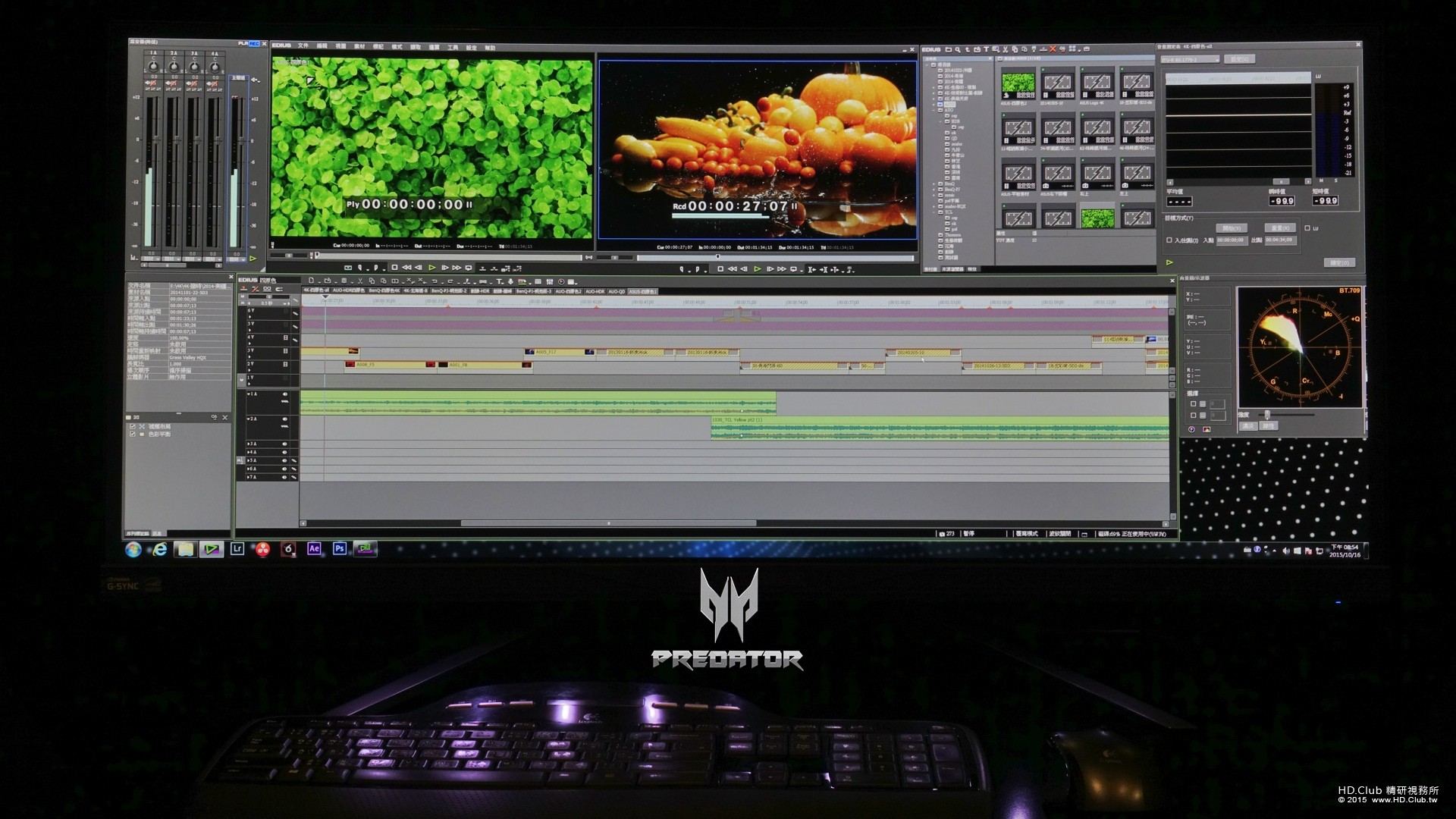

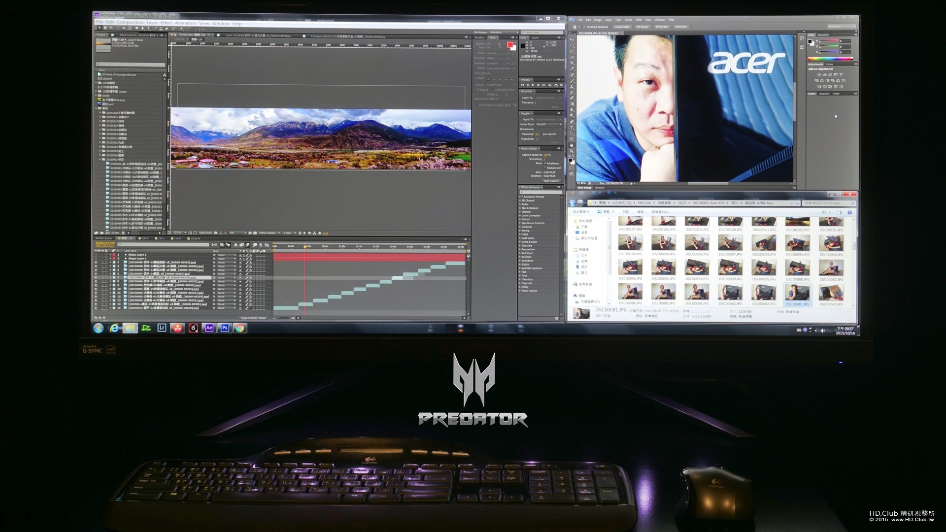

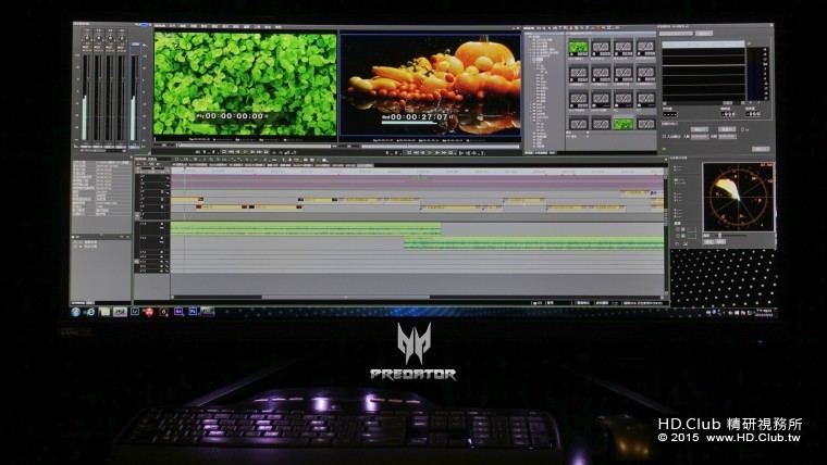

對筆者而言,在進行影片剪輯時也因為螢幕更寬敞,可以有更多的空間瀏覽素材,還能一邊在調整視窗進行參數微調,一邊即時預覽畫面。除此之外,如果本身也熱愛看電影的話,這樣的比例拿來看 2.35:1 超寬比例電影也很適合唷!
不過 X34 並未提供像是 PIP (子母視窗) 或是 PBP (分割視窗) 等多畫面顯示功能,所以若程式得在全螢幕模式下執行時,就只能以單一應用程式進行寬畫面顯示了 (如調光軟體 DaVinci Resolve)。但從下圖可以明顯感受到寬螢幕的優勢,完整的視窗呈現效果可以讓後期工作變得更有效率。

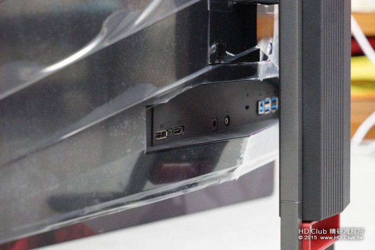

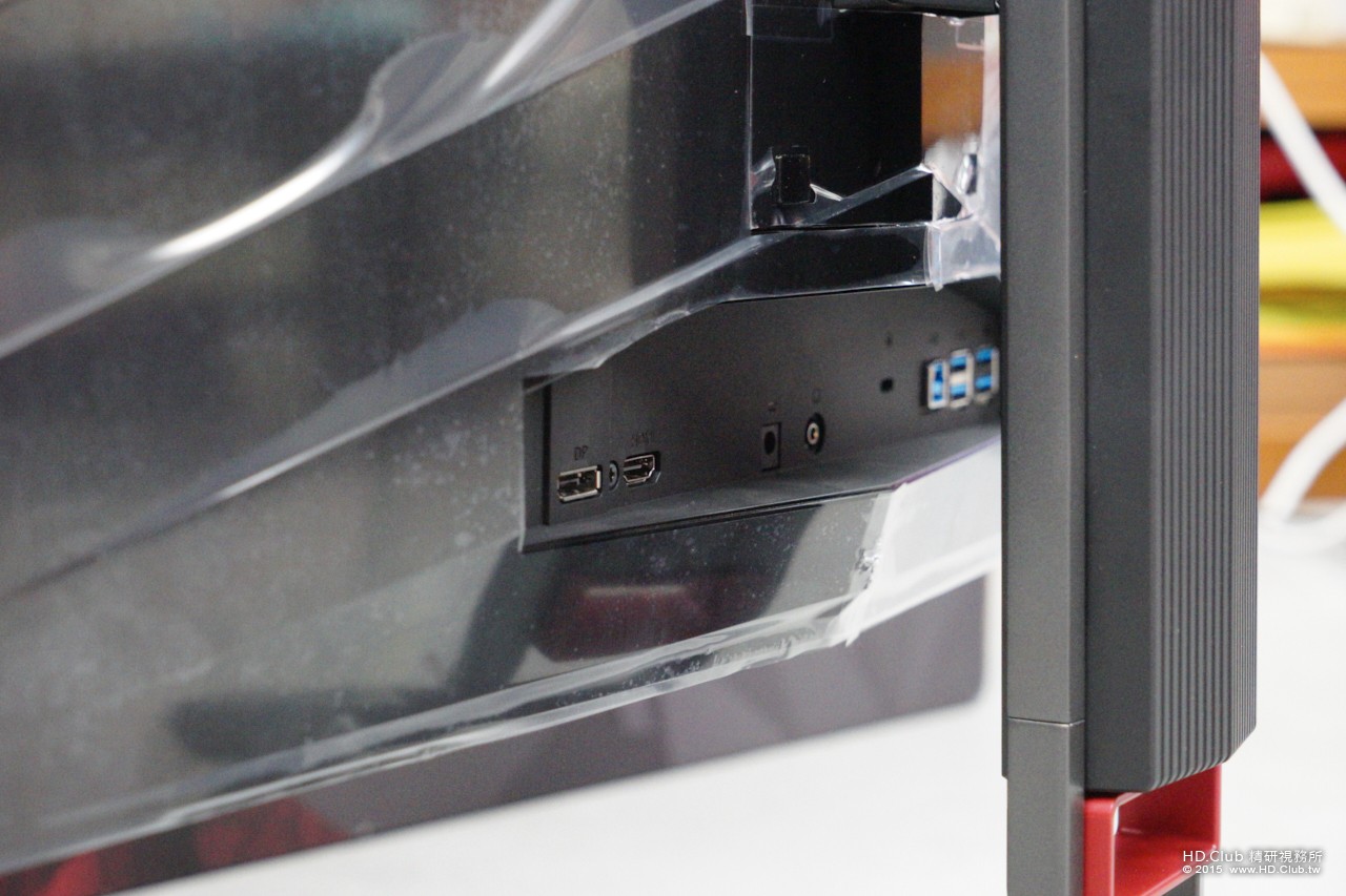

介面部分,X34 提供了 HDMI 跟 Display Port 兩種規格的影像輸入端子。HDMI 為 1.4 標準,DisplayPort 則為 1.2a。另外也整合了 USB 3.0 HUB 功能,只需從主機拉上來一條 USB 3.0 連接線,就能輕鬆連接四個 USB 3.0 的周邊裝置,即使螢幕未開機,也能在選單中開啟 USB 充電功能,讓外接裝置能插在 USB 孔上進行充電。後方還有耳機輸出端子,在夜間不想吵到人時,也可以就近連接耳機。

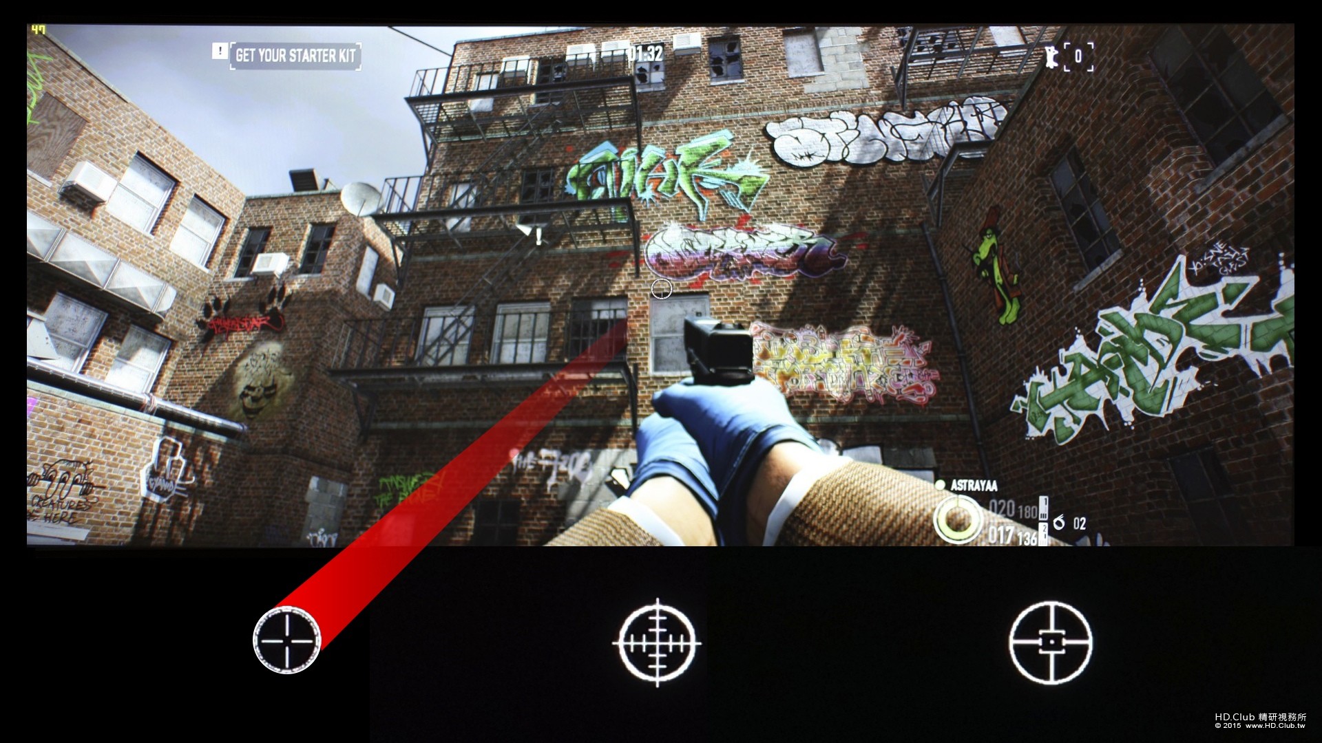

X34 在色彩表現除達到 sRGB 標準外,還提供了六色調整功能,讓影像工作者需要進行顏色校正時也能有更細部的調整選項。當然作為一款以電競應用為主的螢幕,在選單中也有特別的設計:如「虛擬準心」!當在進行第一人稱射擊遊戲時,即便畫面快速晃動,還是能快速掌握畫面正中間的位置所在 (有三種準心形式可供選擇)。

過去常見拼接螢幕的方式來創造寬螢幕的體驗,即便是薄邊框設計,在拼接處還是會有些許的邊線而不能完美呈現寬幅影像。尤其在電競過程中,任何影像的變化都要能快速掌握,因此一體成形的寬螢幕顯示器才能完美展現且更身歷其境!隨著電競市場的蓬勃發展,在產品開發上若能用點巧思來符合電競的需求或口味,相信都會有極大的成長空間。X34 的推出,不但延續了 PREDATOR 系列一貫的酷炫外型,在影像反應速度及正確性上也即為講究,所以領先業界採用了最新的 G-SYNC 技術,對於遊戲玩家來說絕對值得來親身體驗一番!

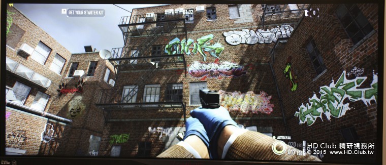

電玩部分測試

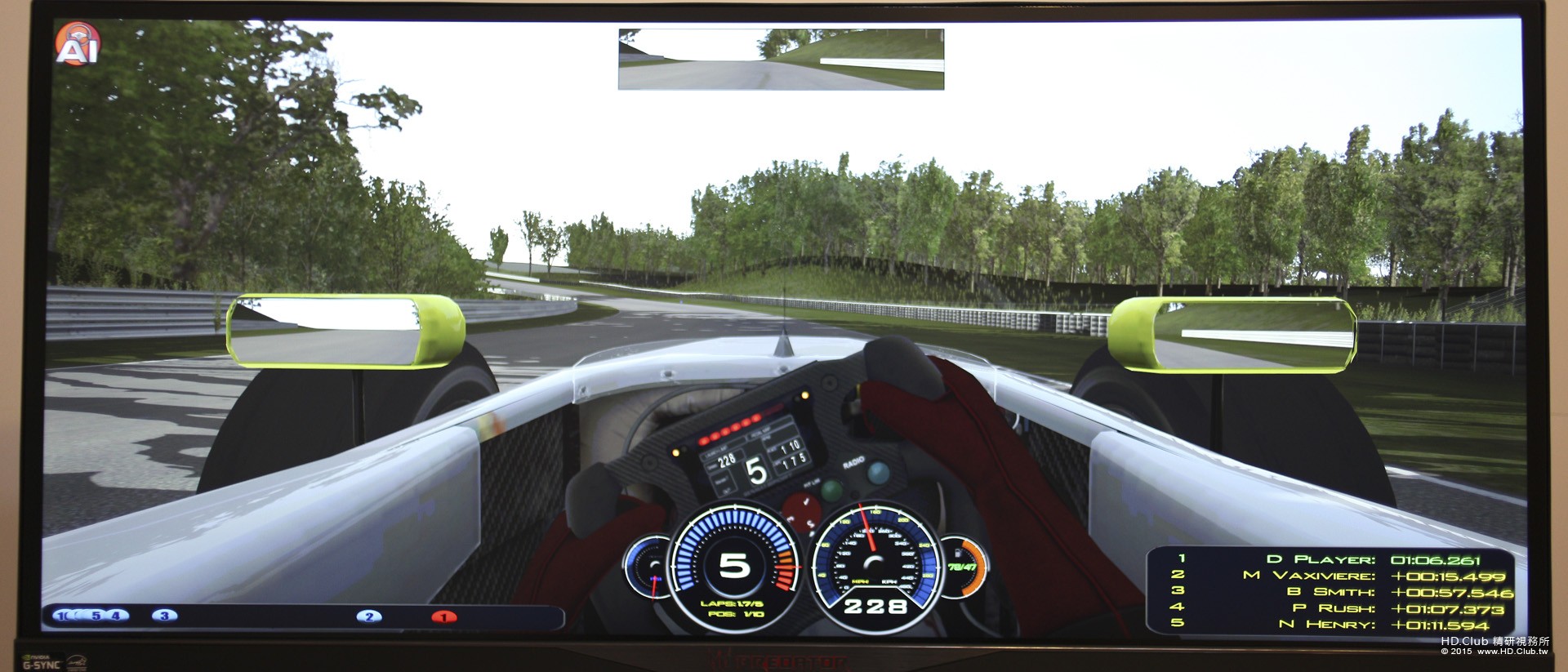

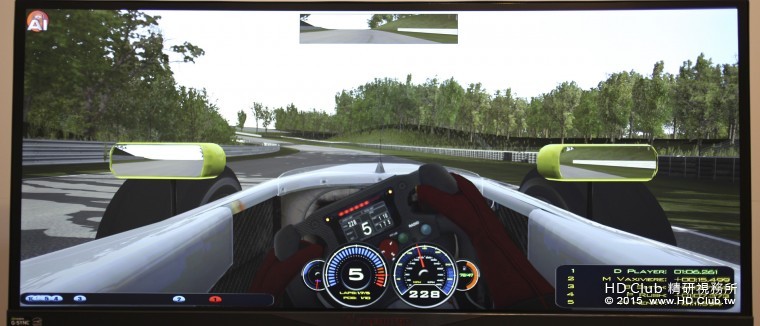

X34的21:9寬螢幕帶來了更開闊的視角,以賽車遊戲來舉例,一般16:9螢幕的可視範圍主要是正前方,和在真實世界開車比起來要狹窄許多,使得遊戲中敵車常常是已經車頭超越自己之後才會發現,但是超寬螢幕憑藉著比較寬的涵蓋範圍,不僅減輕了駕駛時壓迫感,更可以早一些察覺對手動向,做出反應(譬如靠上去硬擠之類的...)。

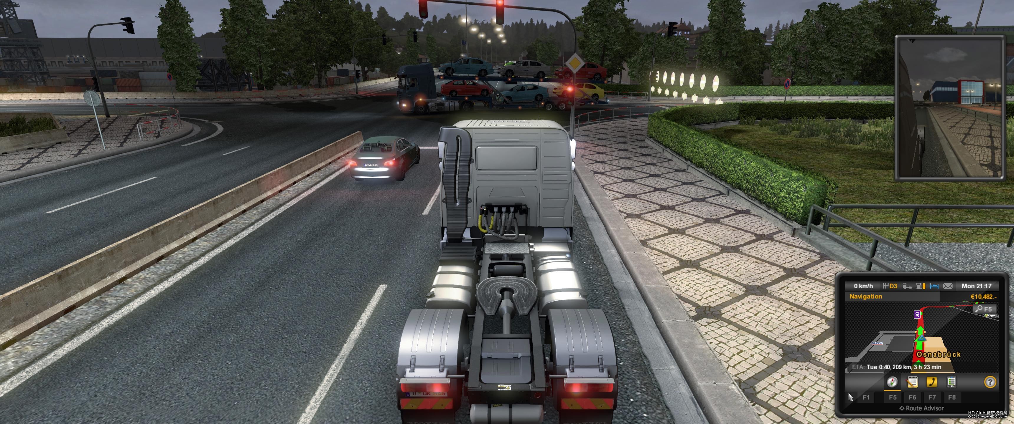

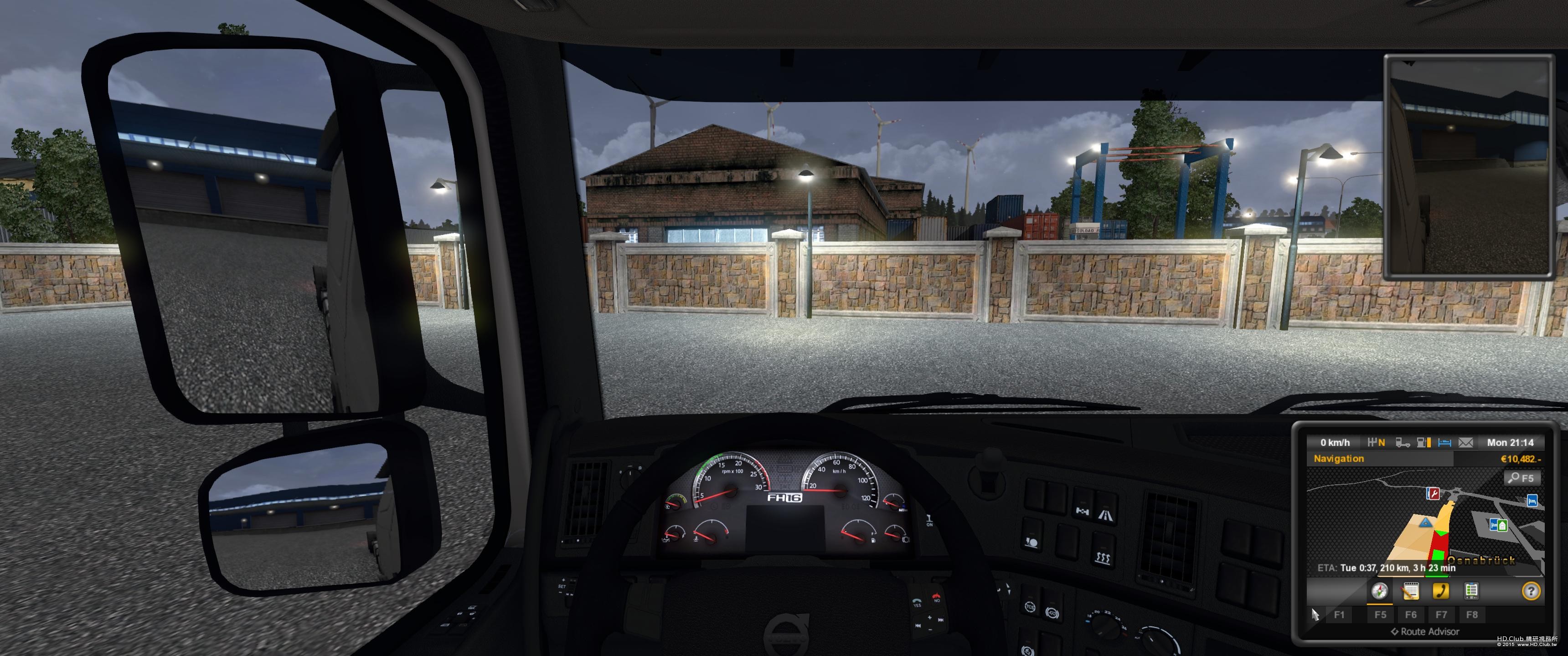

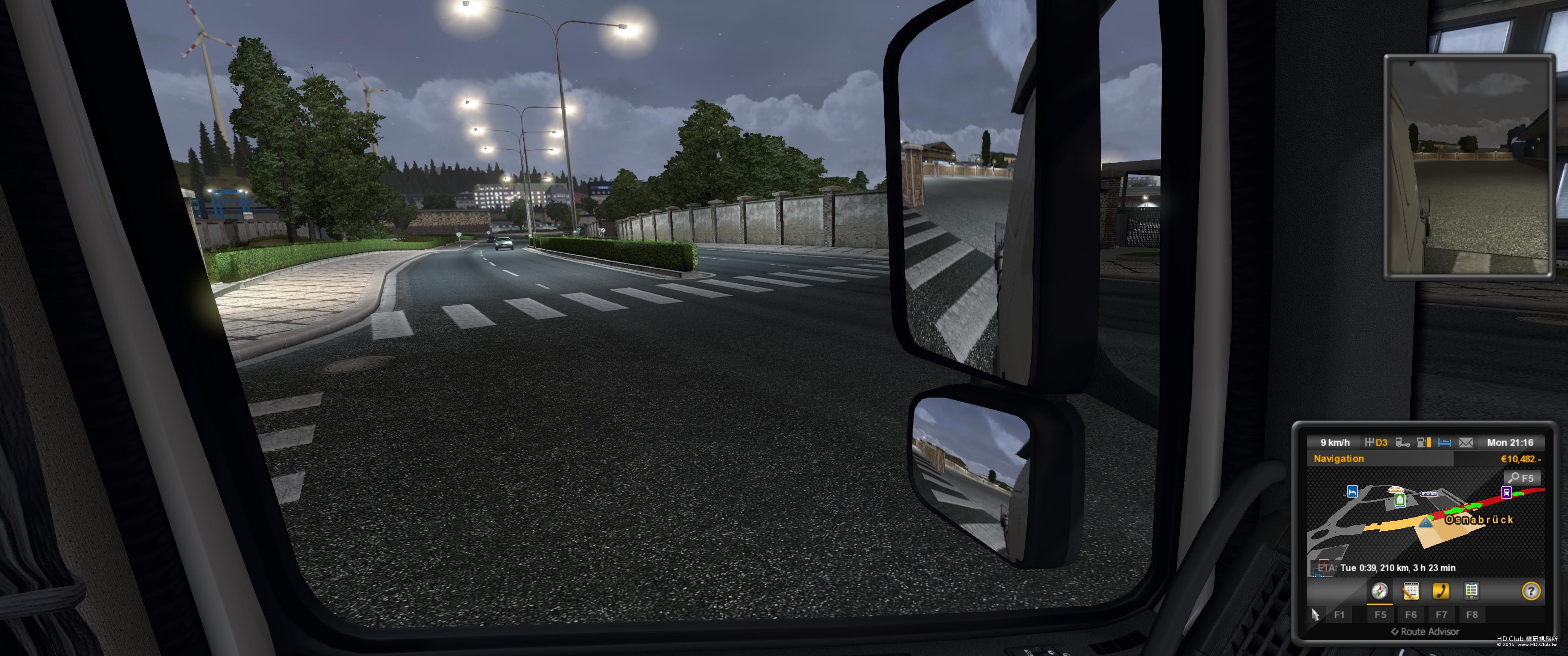

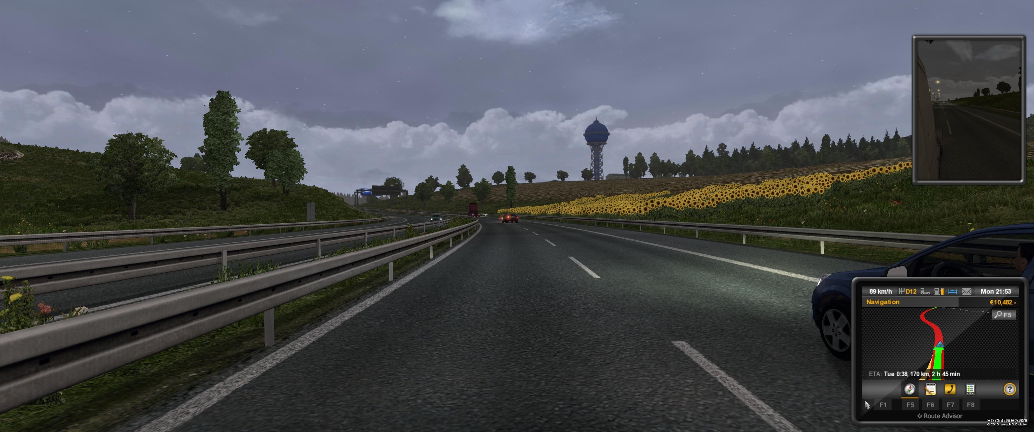

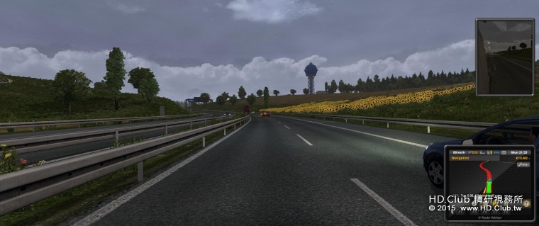

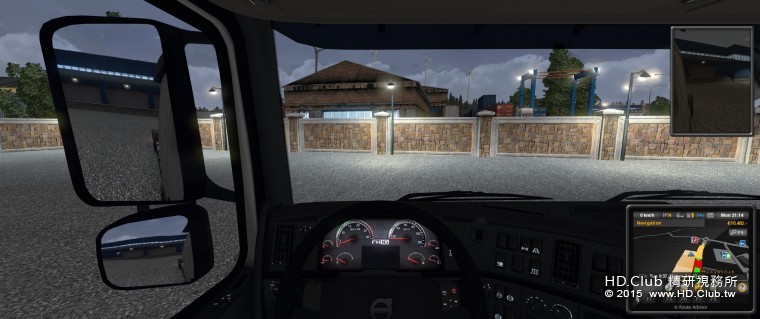

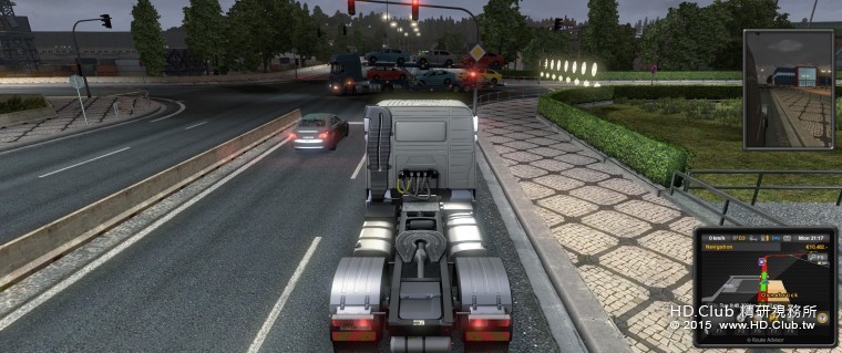

歐洲卡車模擬2/Euro Truck Simulator 2
開大車就是要視野遼闊!不然很容易A到東西。
若是16:9比例時,左邊的後照鏡會被切到一點,有點讓人不痛快。
21:9就沒有此問題。
真的有坐在車子裡的感覺
旁邊的車輛也更容易注意到。
FPS遊戲時,更寬的視角能加大警戒區域,降低被敵人伏擊的機率,用了X34會有自己突然變的比較厲害的錯覺。
不曉得電競比賽要是用21:9會不會更精彩刺激?

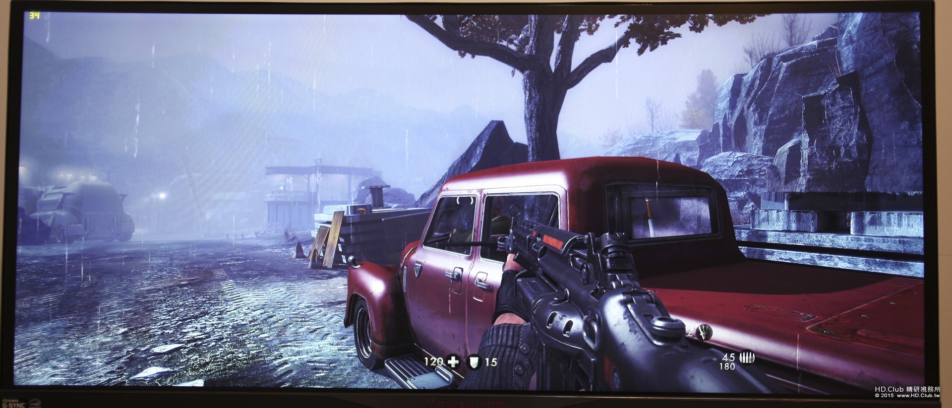

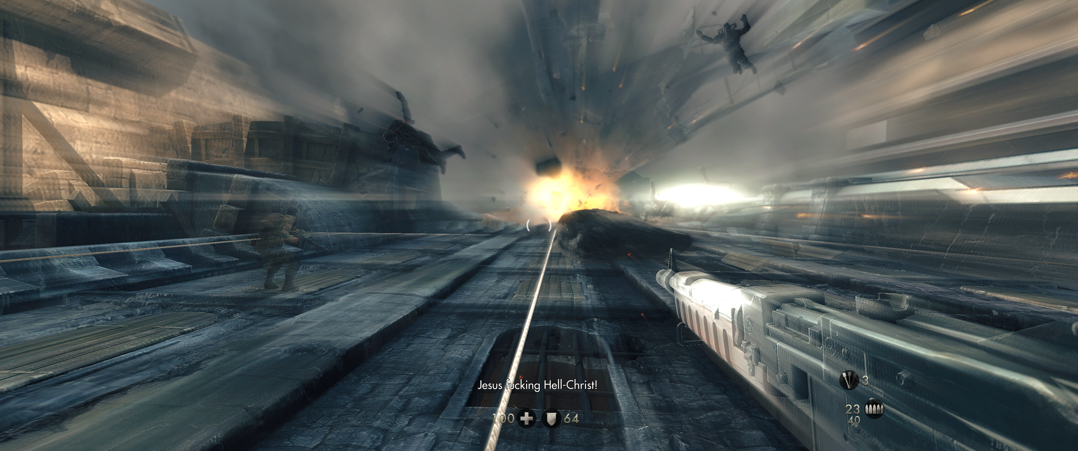

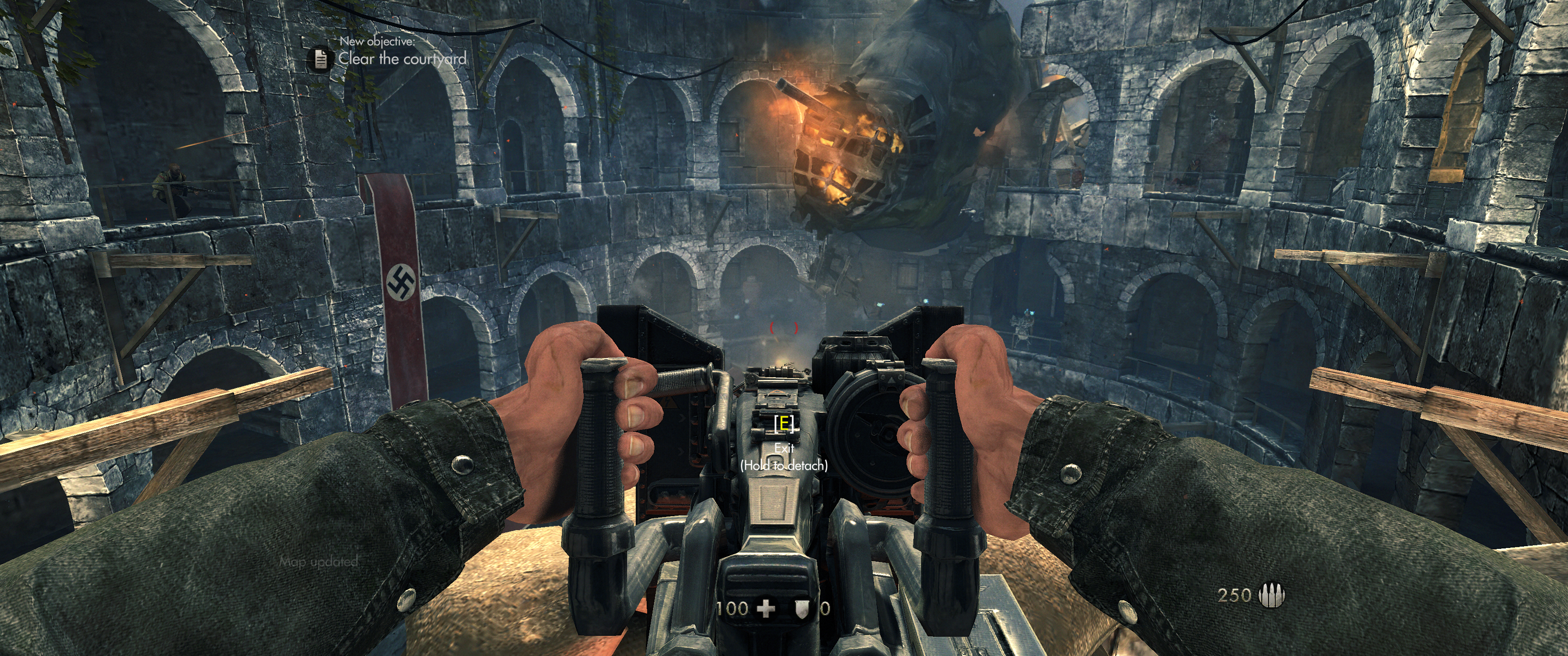

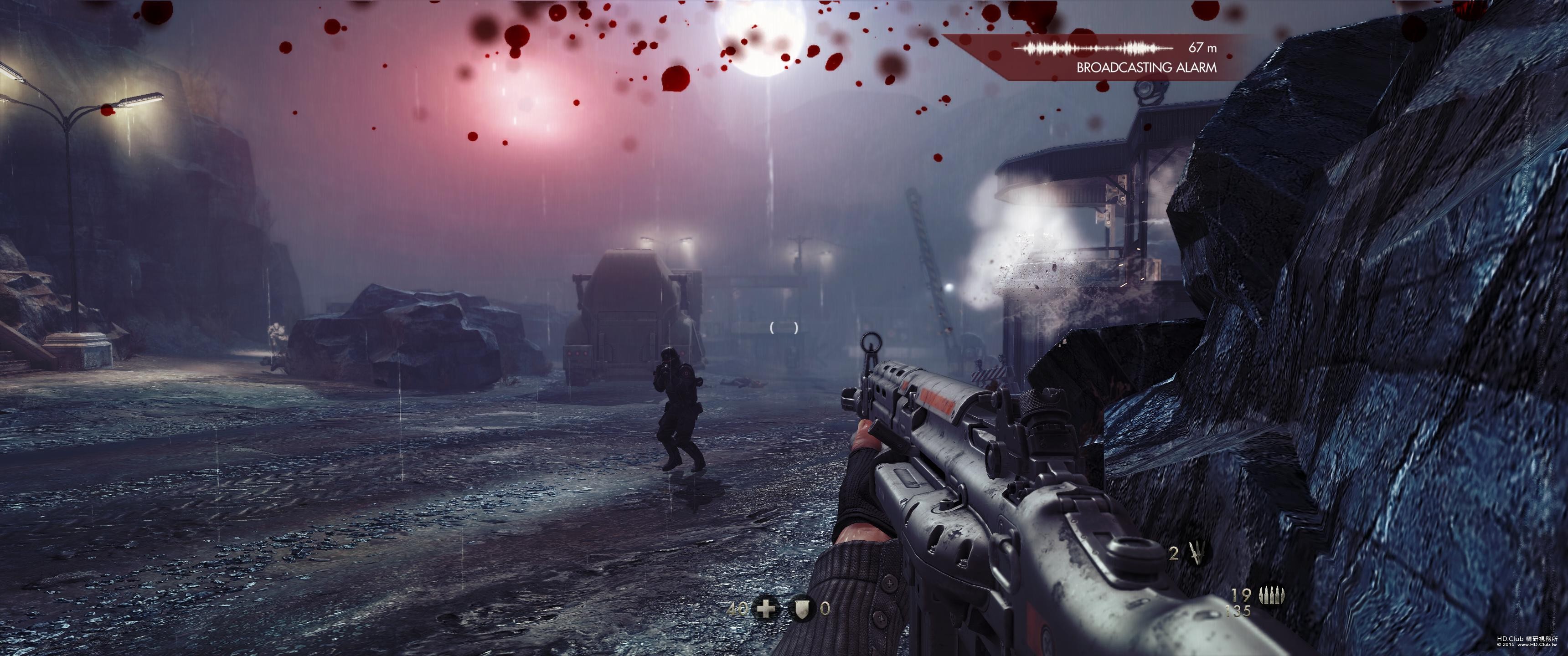

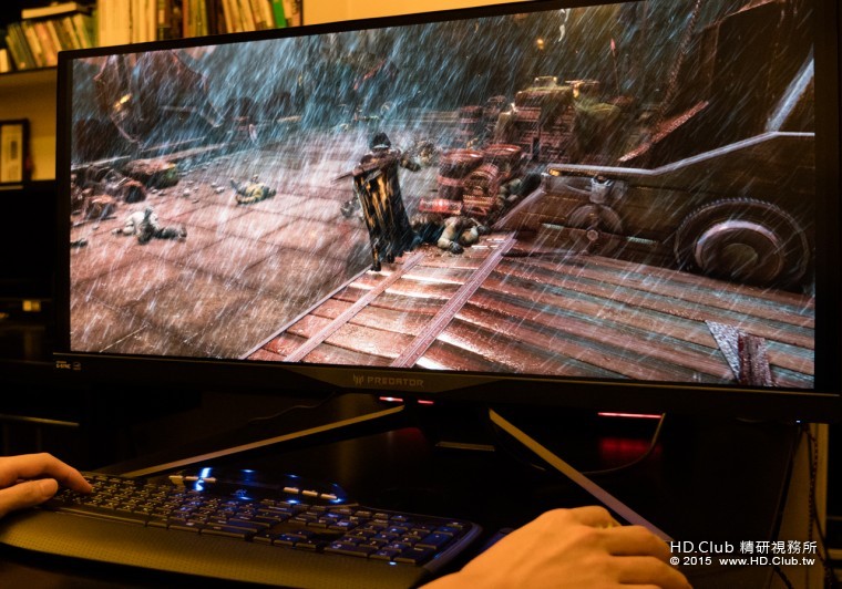

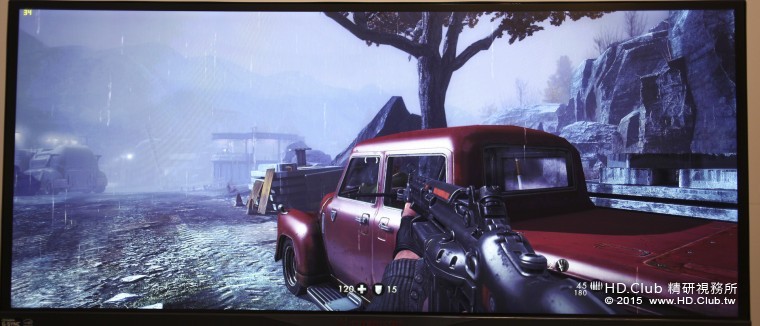

德軍總部:新秩序/Wolfenstein: The New Order
更寬的畫面帶來更多的臨場感
手更有連在自己身上的感覺
會覺得移動時死角變少一些

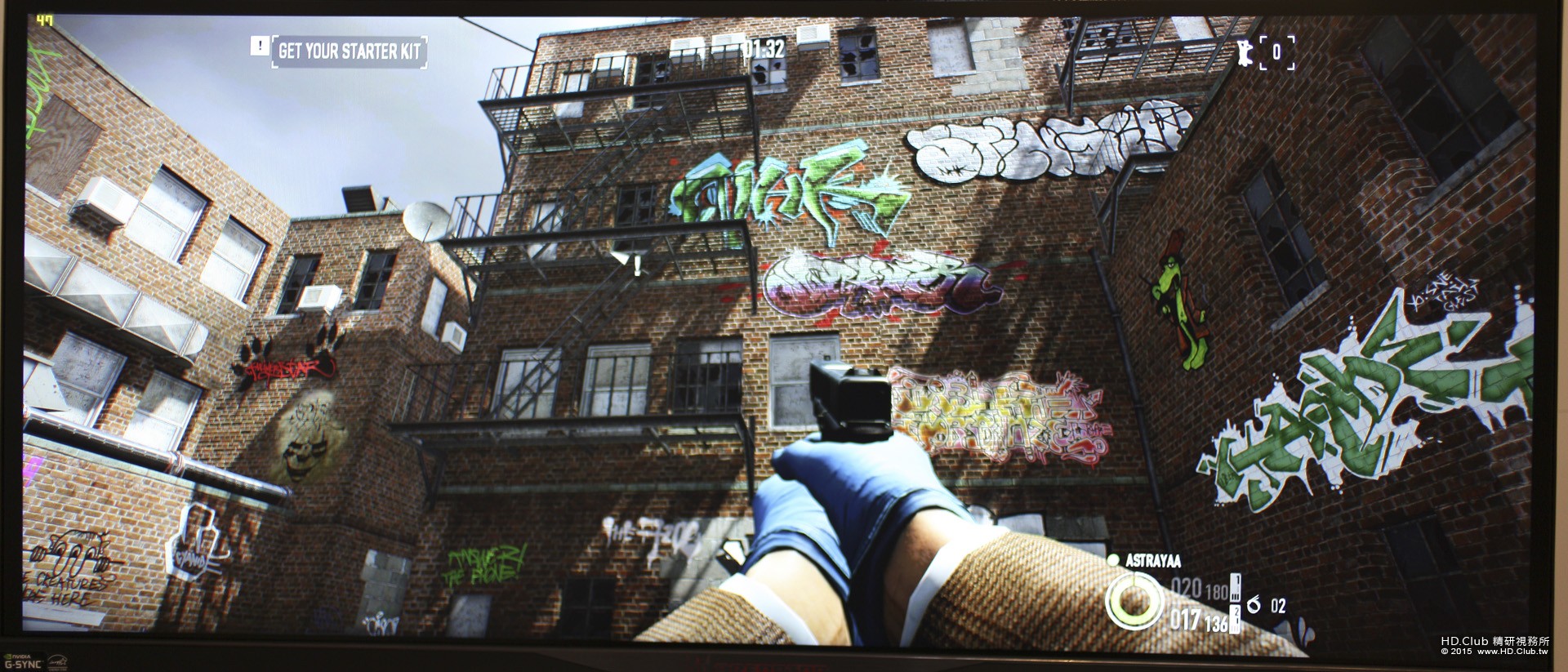

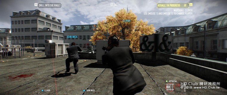

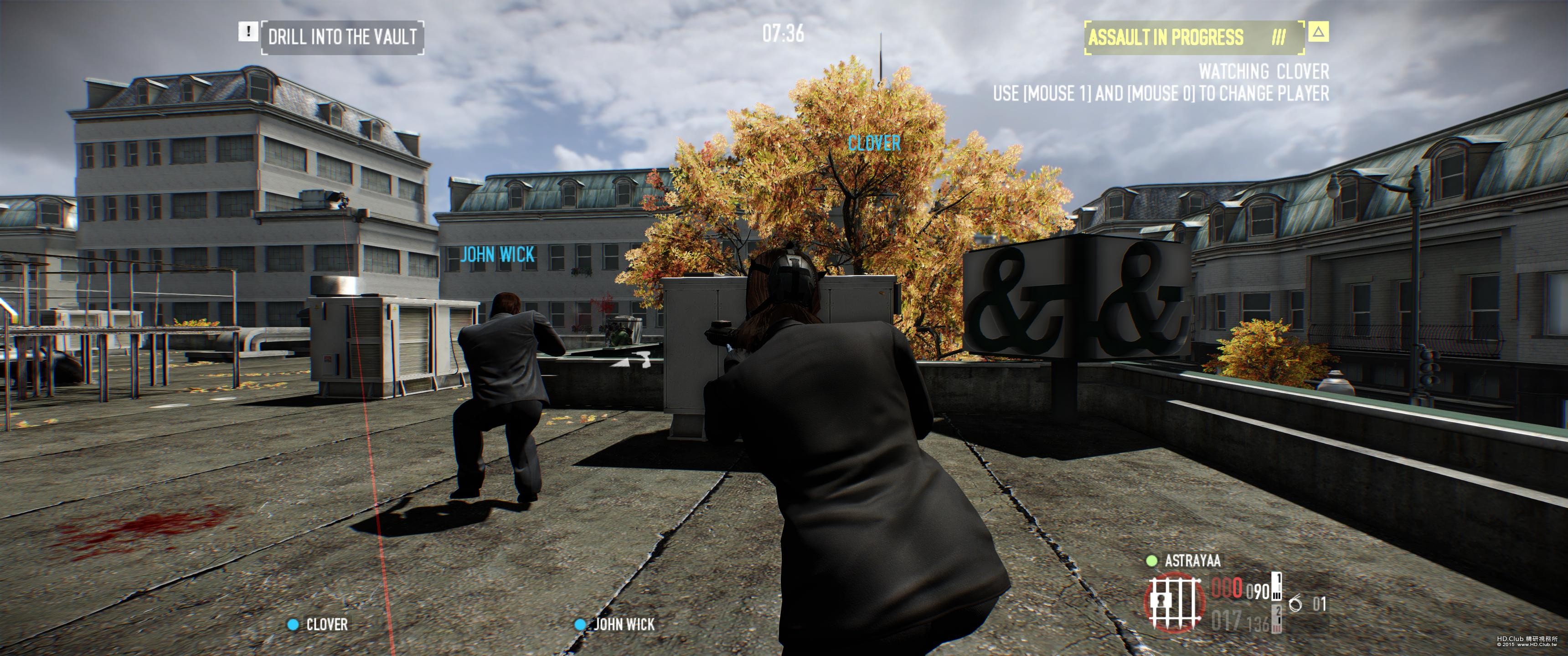

劫薪日2/Payday 2

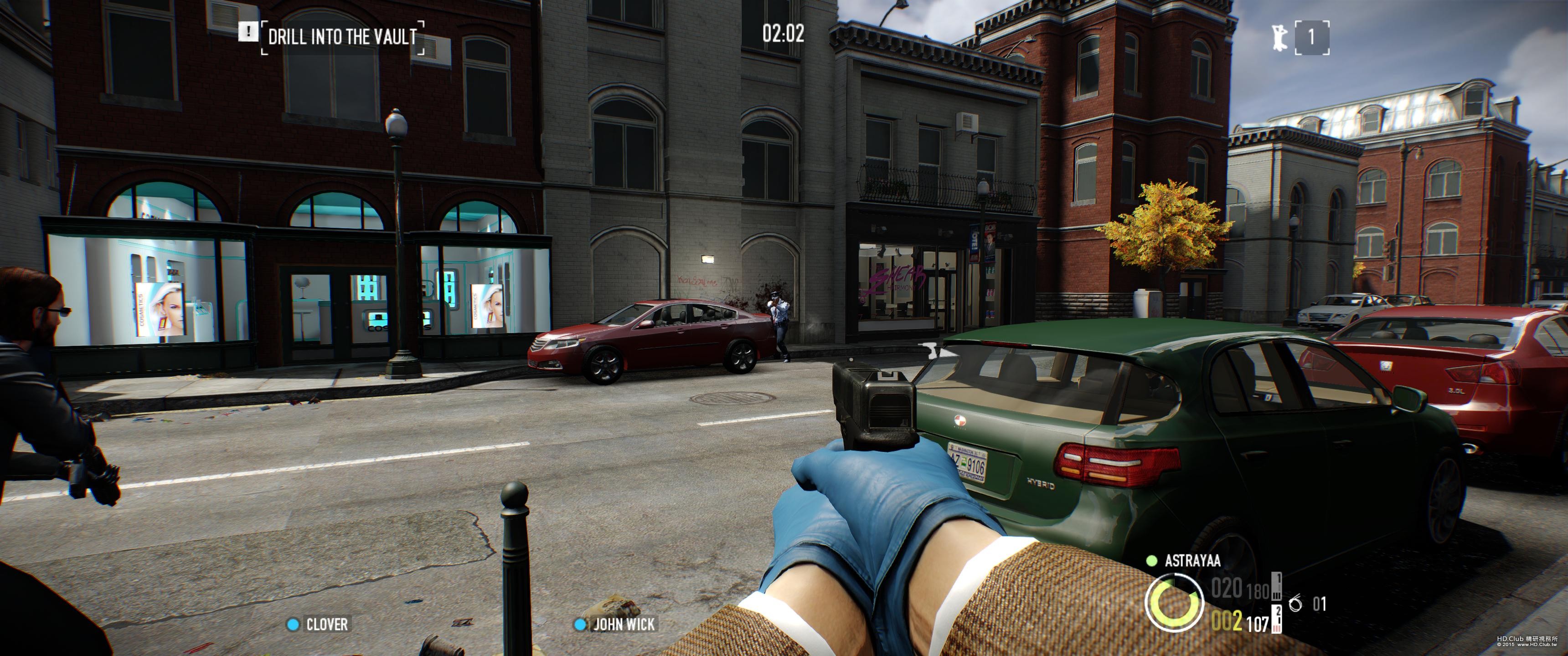

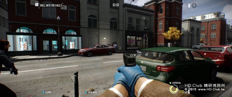

看起來更像在現場一些
可以更確實掌握隊友的動向

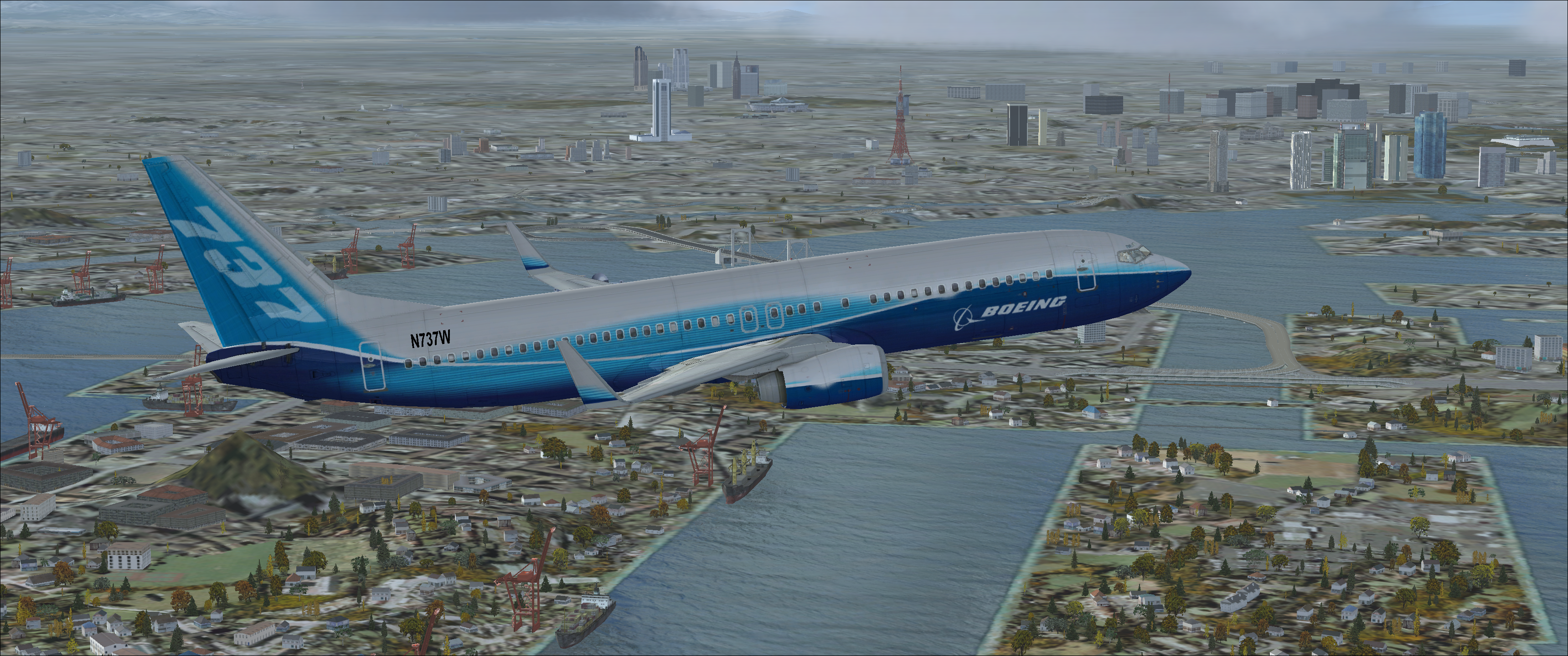

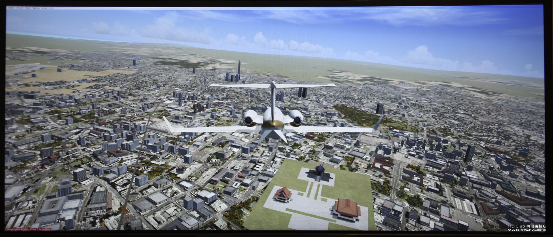

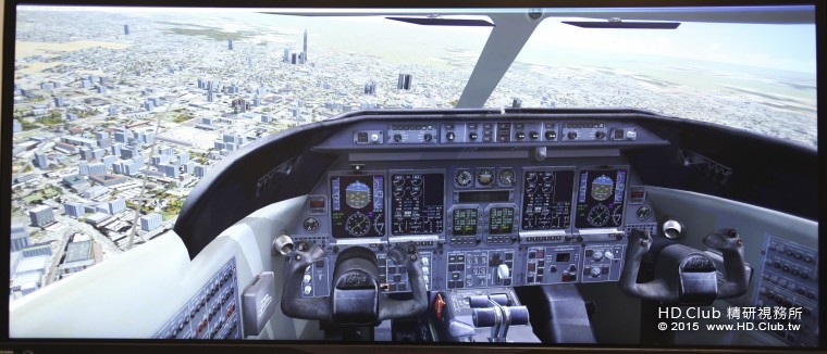

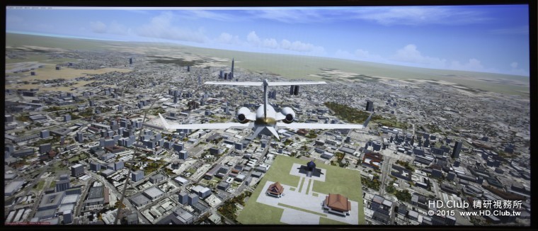

在真實模擬遊戲時,譬如說卡車駕駛、飛行模擬,21:9寬螢幕有更遼闊的範圍,讓身歷其境的感覺更強烈。

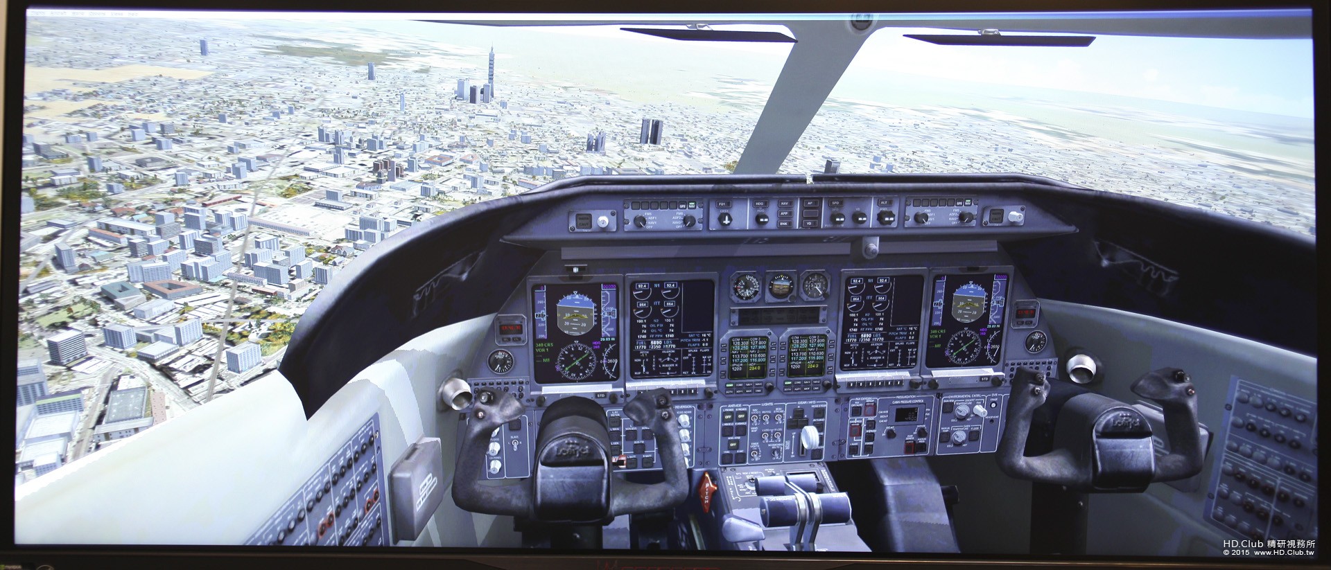

微軟模擬飛行 X/ Microsoft Flight Simulator X
可以看到更多的景物

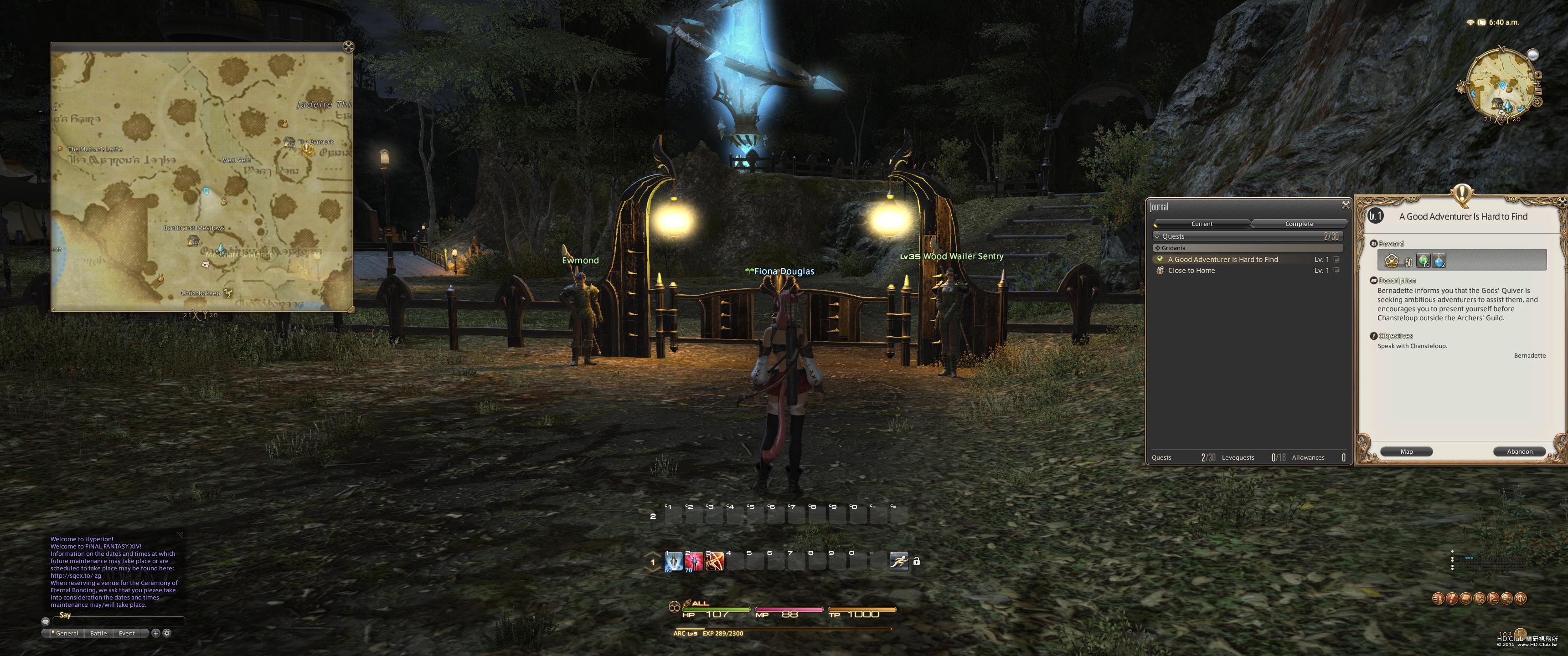

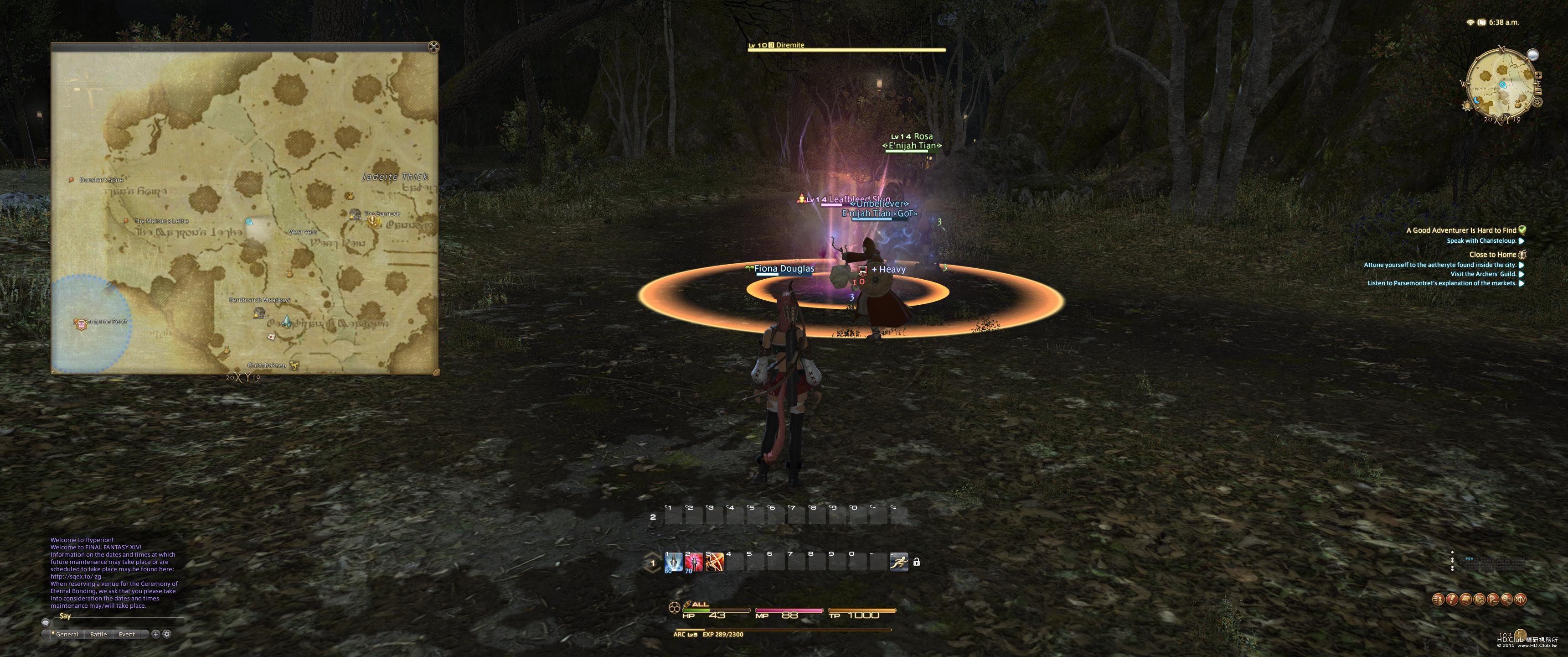

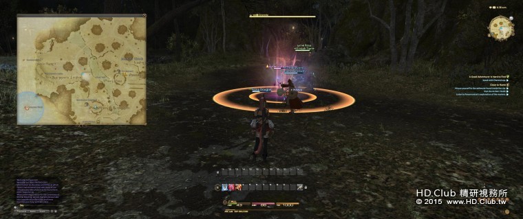

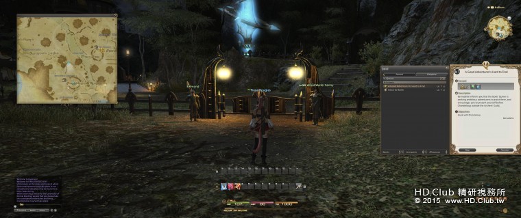

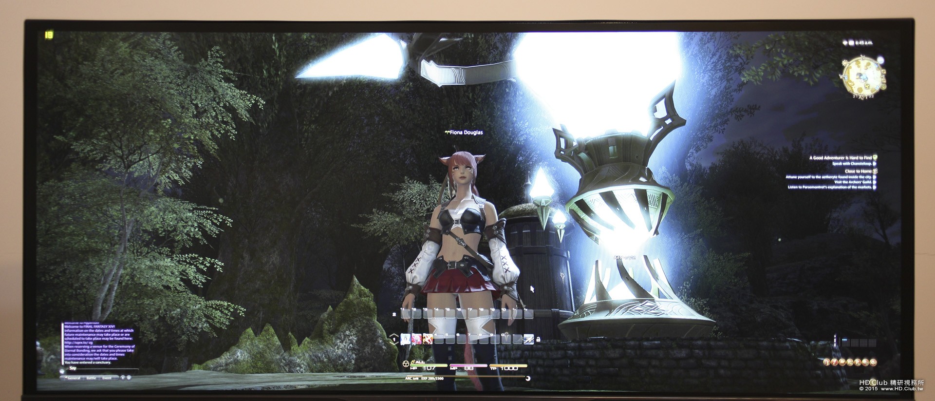

Final Fantasy XIV: A Realm Reborn

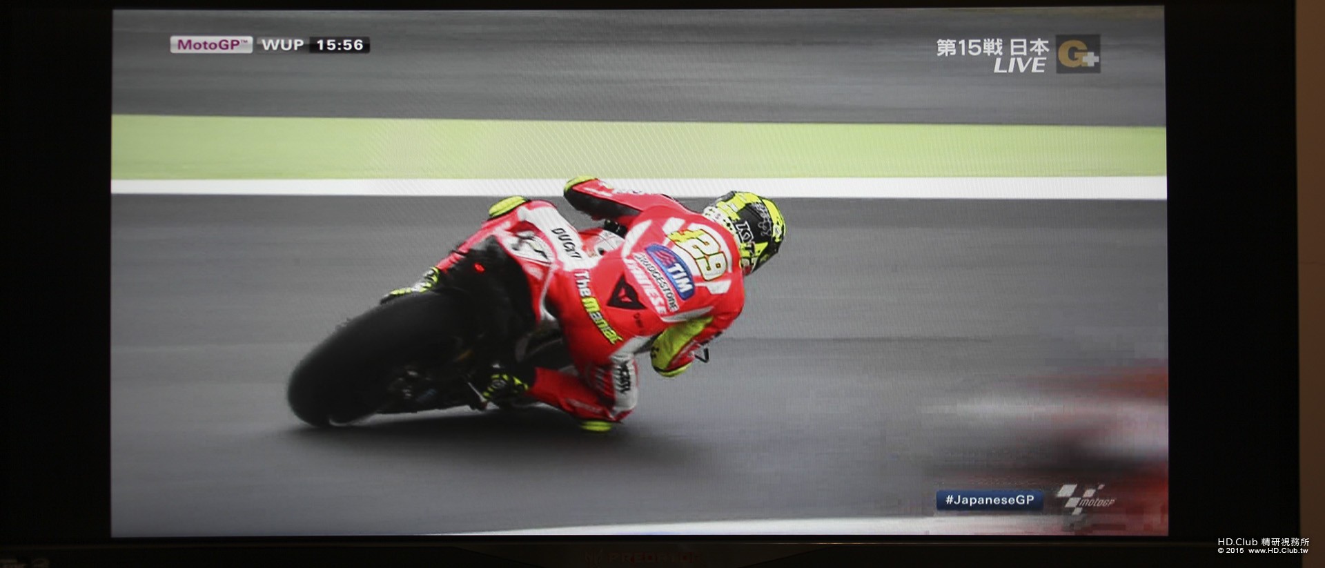

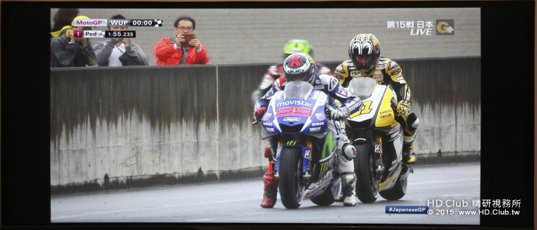

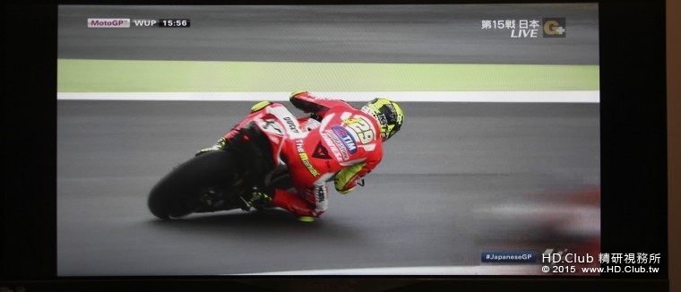

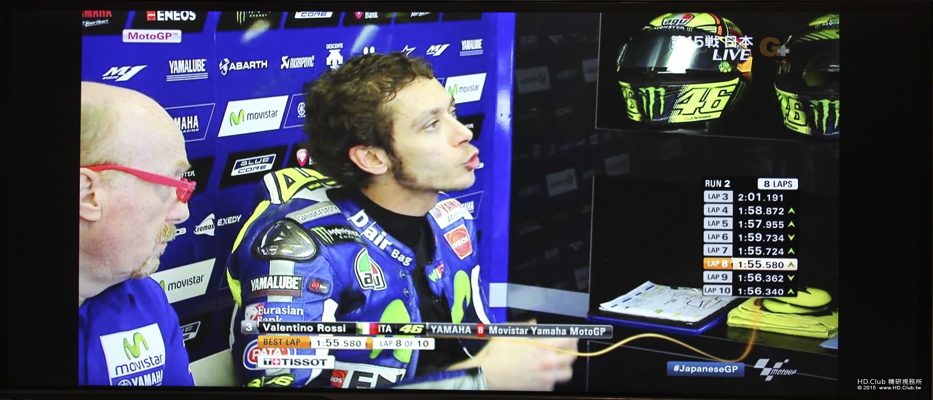

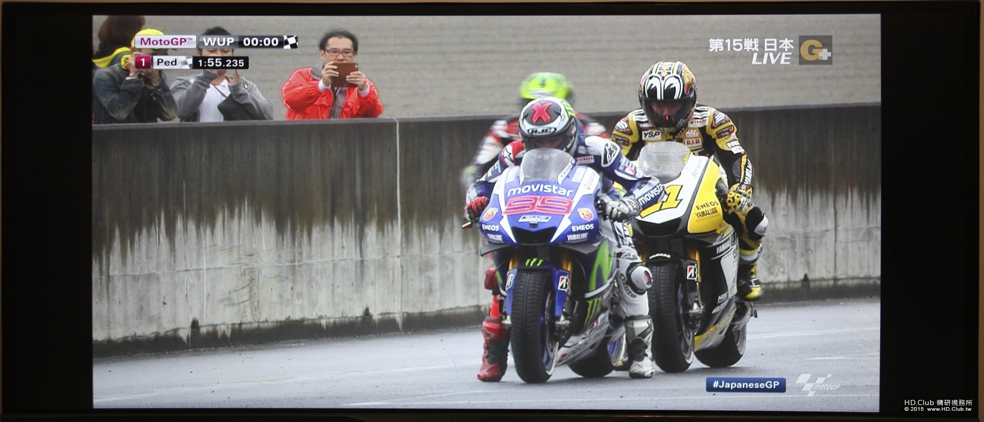

CS的Moto GP轉播(1080i,選擇畫面等比例放大):
畫質雖然沒有電腦原生3440x1440的解析度那麼細緻,不過畫面還算自然,看起來滿舒服的。

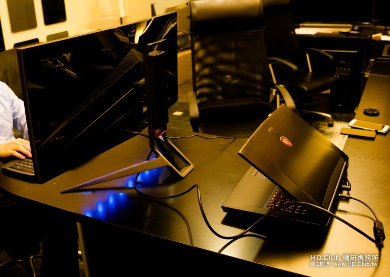

電競筆電外出拚進度,回家搭配電競螢幕練戰術,只要一條線就可以快速輸出影音,實在方便。

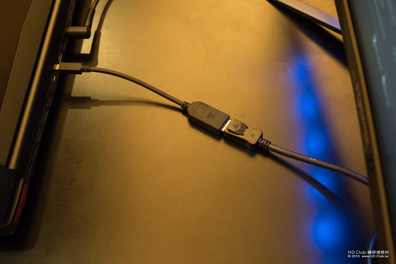

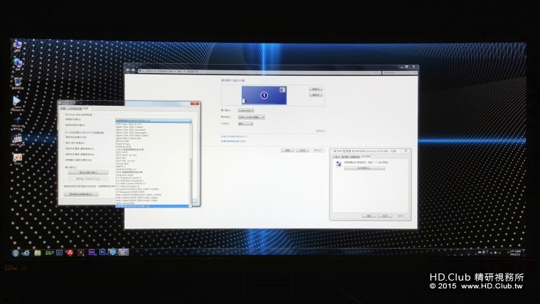

*圖說:左邊為電競筆電MSI GT72的Mini DisplayPort輸出,轉接到右邊電競螢幕Acer Predator X34的DisplayPort
相對於影片多採固定的解析度不能加以調整,現在許多大型3D遊戲,都可以自訂解析度與比例,以符合不同的爽度需求,包括Acer Predator X34的超寬解析度3440x1440 (16:7)

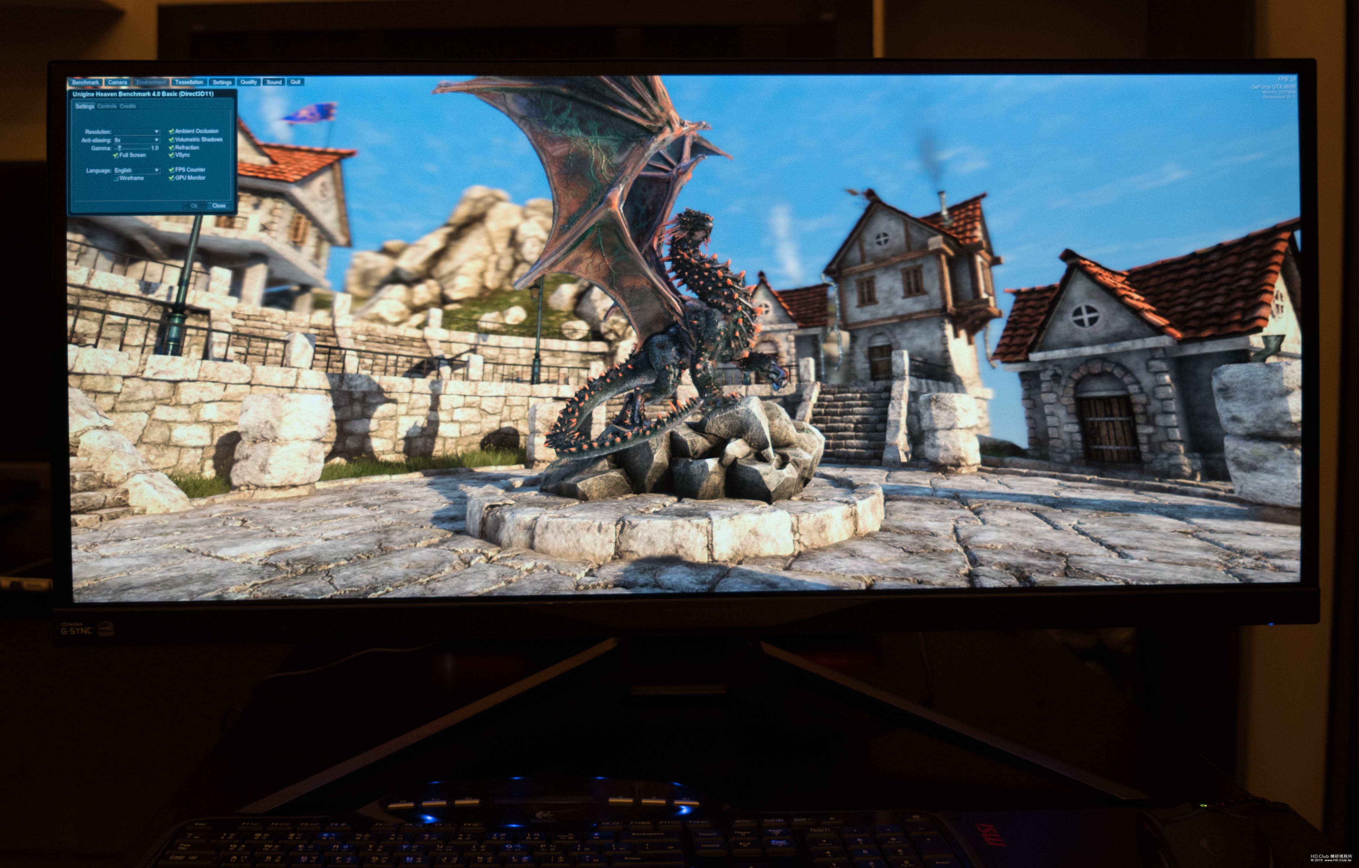

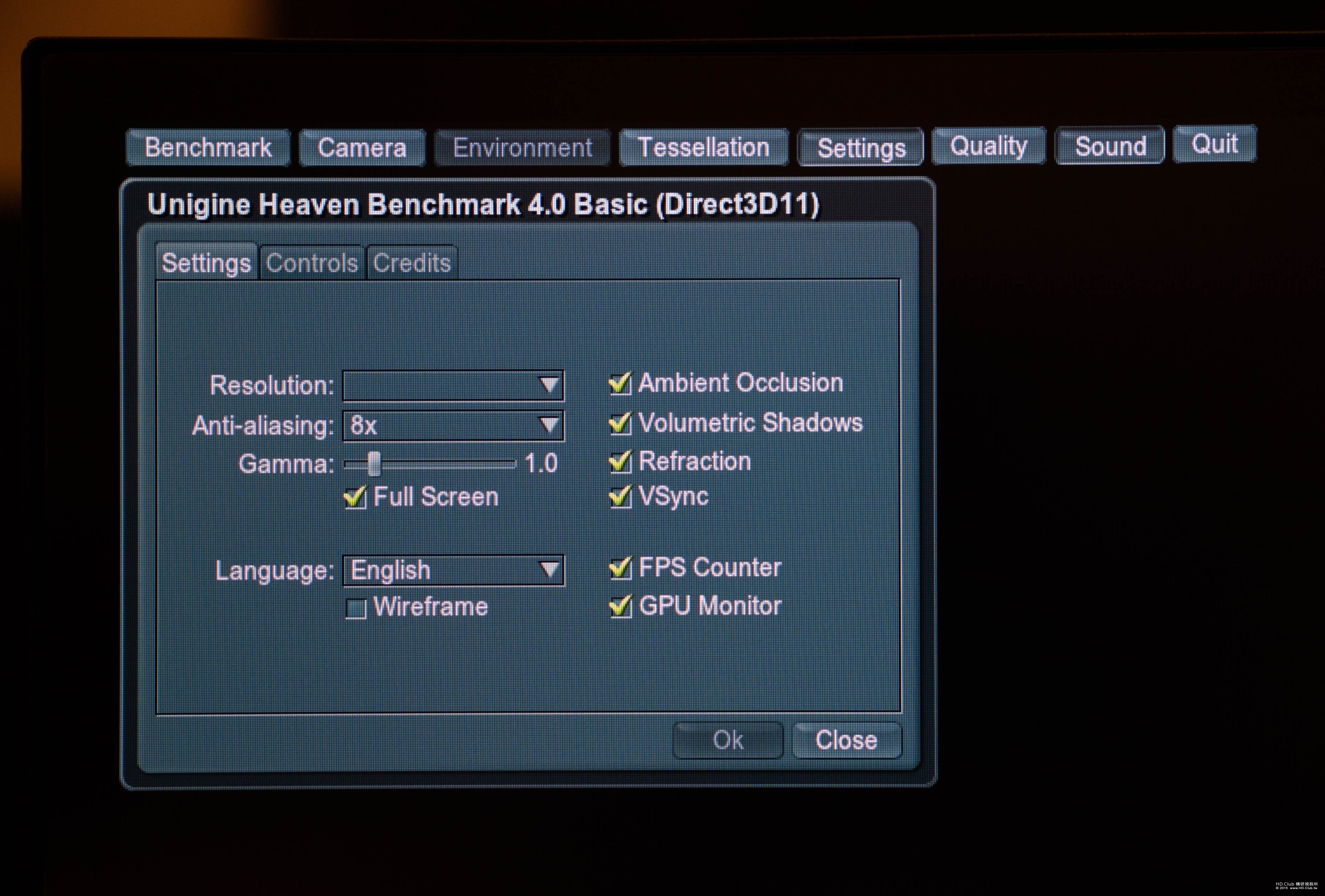

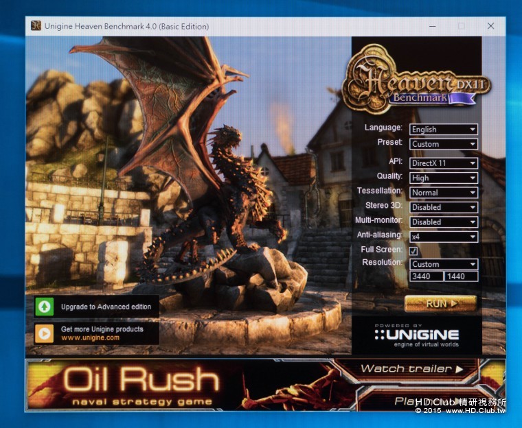

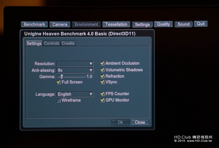

首先,以專業遊戲測試軟體公司Unigine出的Heaven Benchmark開場,這一款專門測試DirectX 11遊戲的3D細節表現。

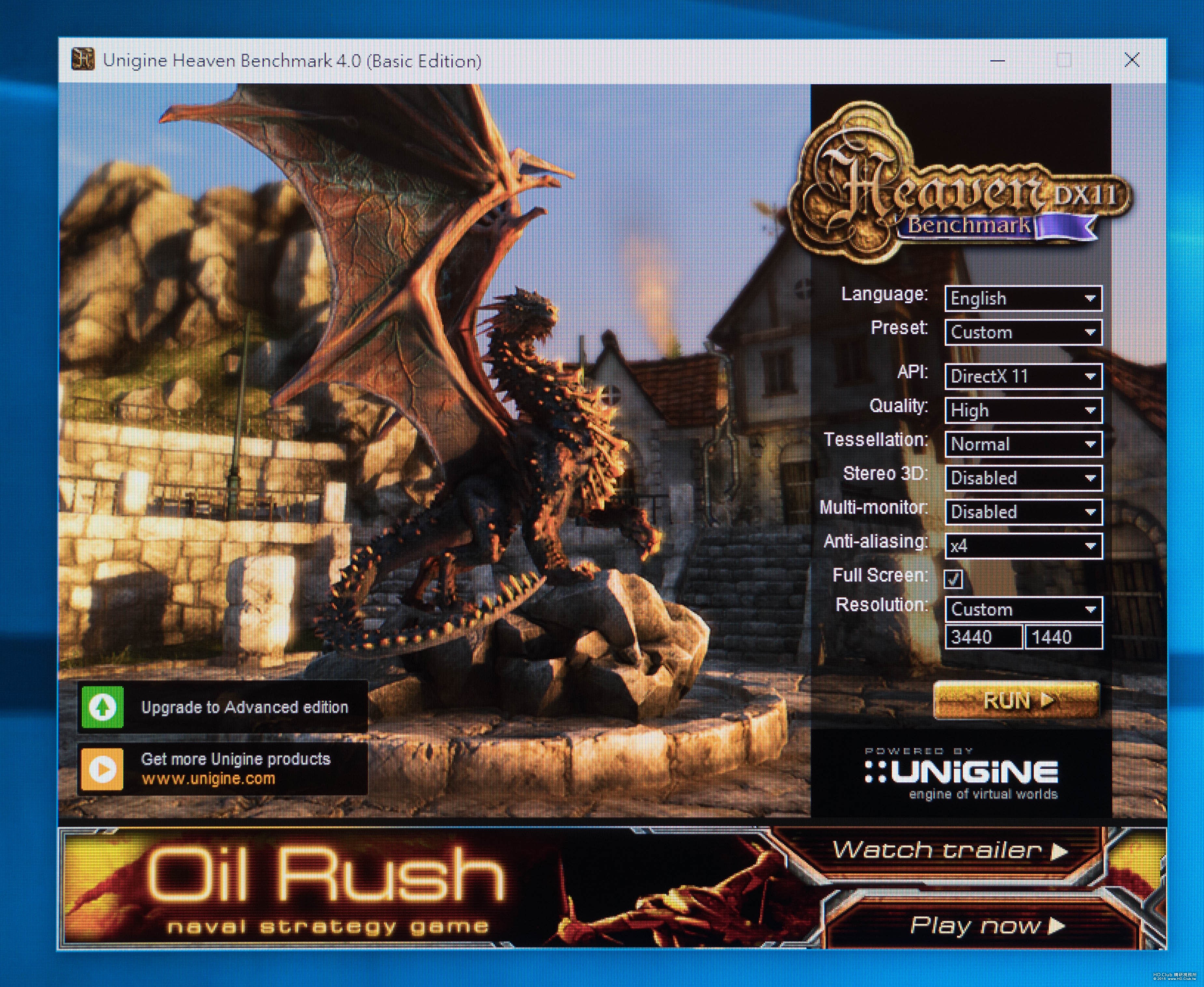

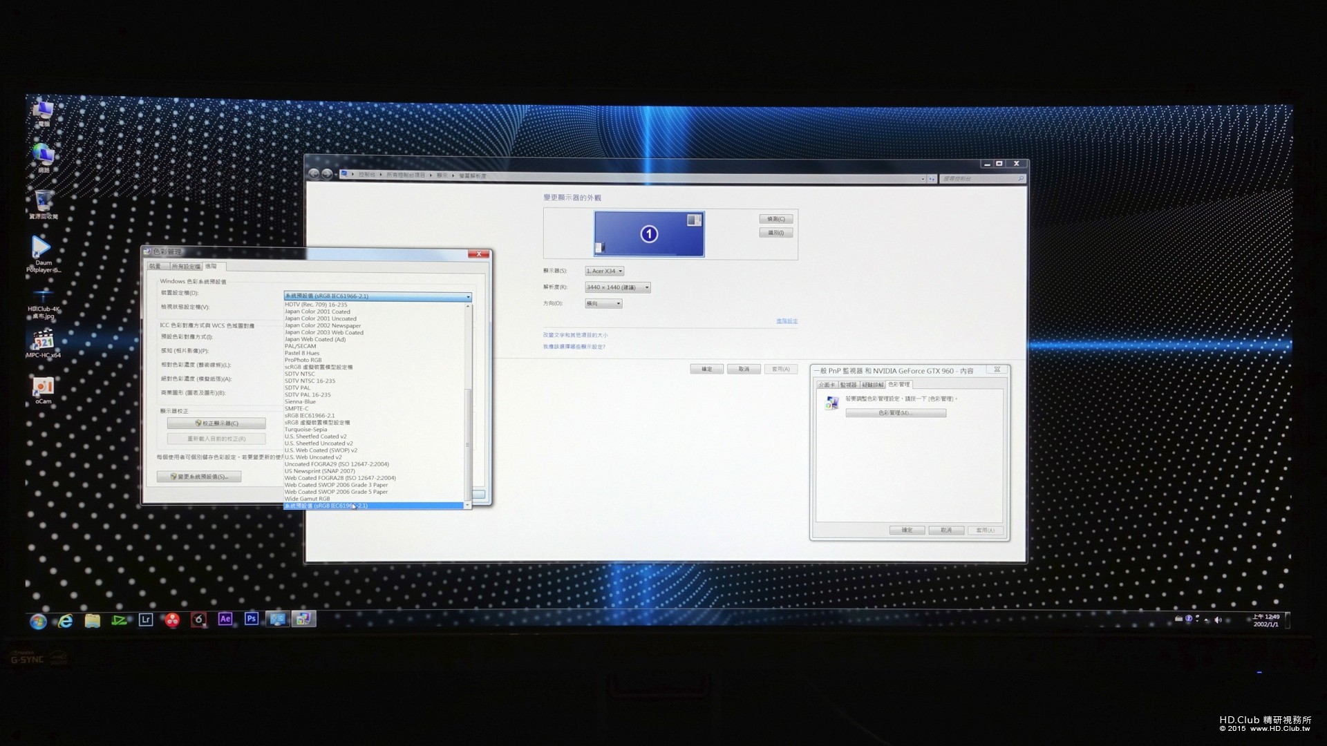

一開始在右下角Resolution可以下拉各種常見解析度,如果選單中沒有適合的,也可以自行輸入,這邊輸入X34的原生解析度3440X1440
更多畫面的細項設定,比方反鋸齒開個8X,環境光影折射都打開

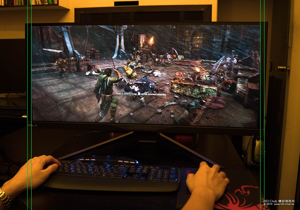

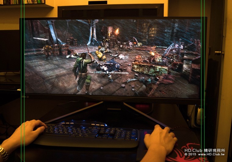

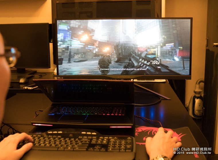

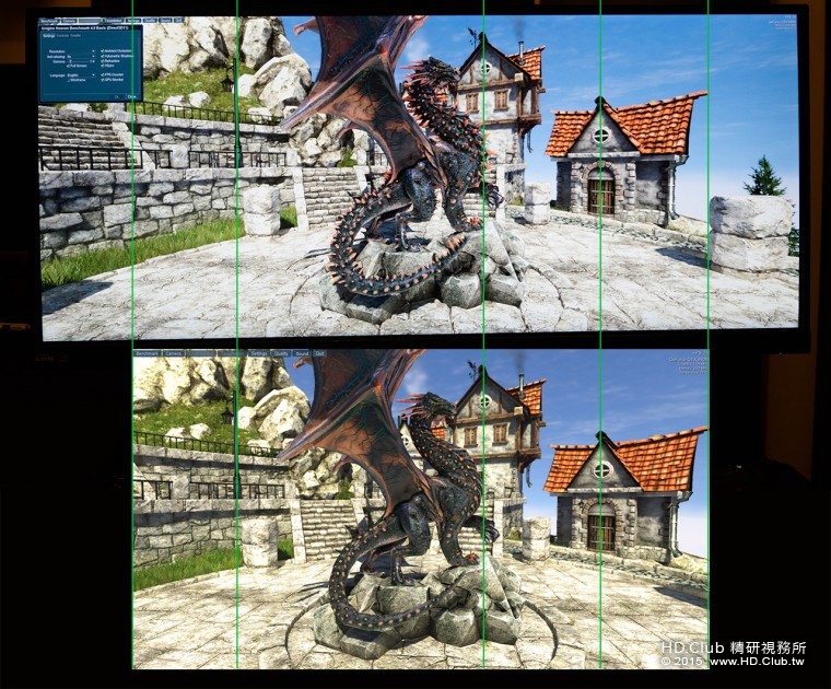

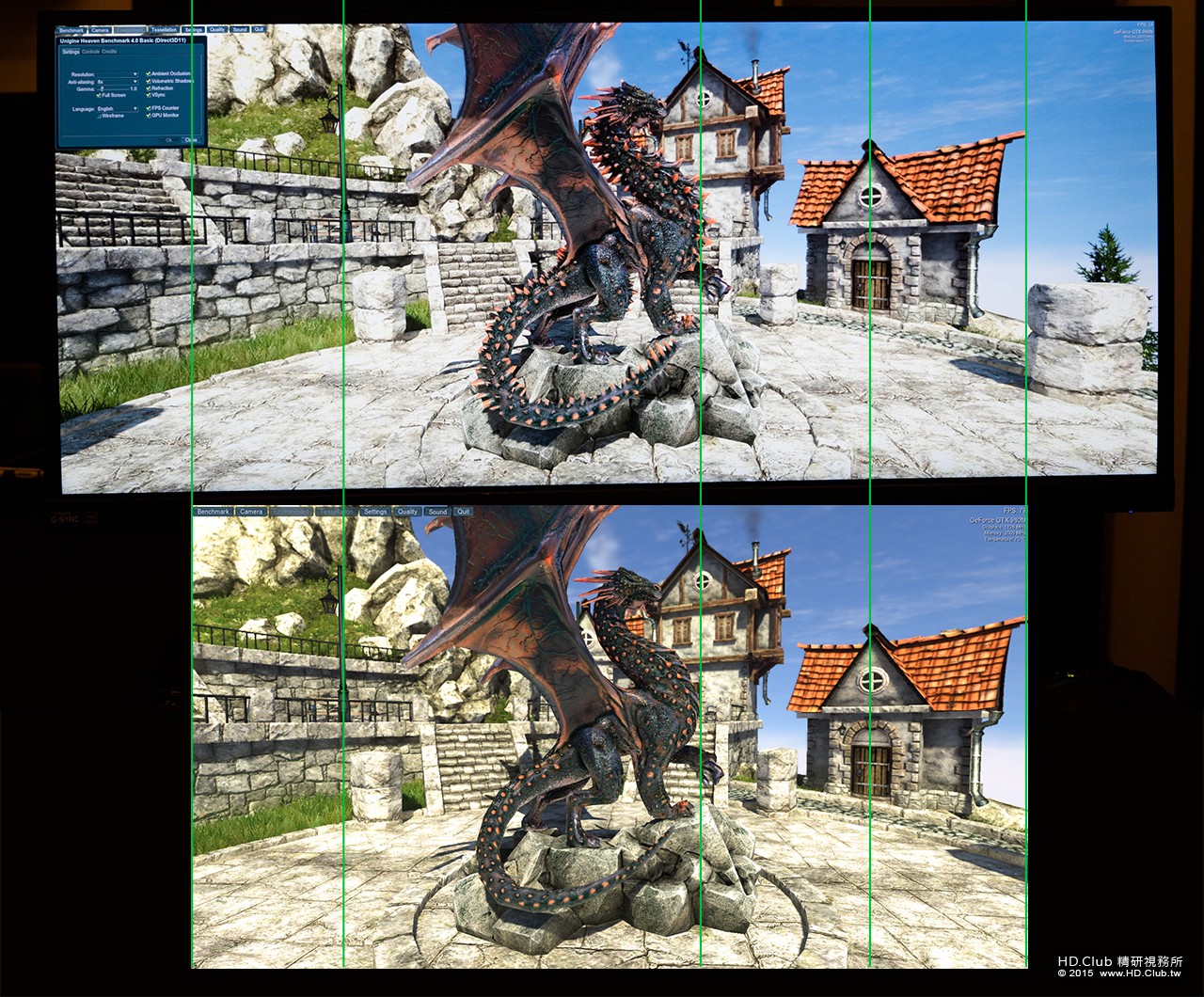

體驗一下寬螢幕帶來更大的視野
實際做個比較,上圖為Acer Predator X34的3440X1440,下圖為MSI GT72本身的1920X1080,五條綠線分別是畫面的定位線,可以很明顯看出,超寬螢幕就是多了兩邊的大視野,敵人無所遁形,補品不漏接。

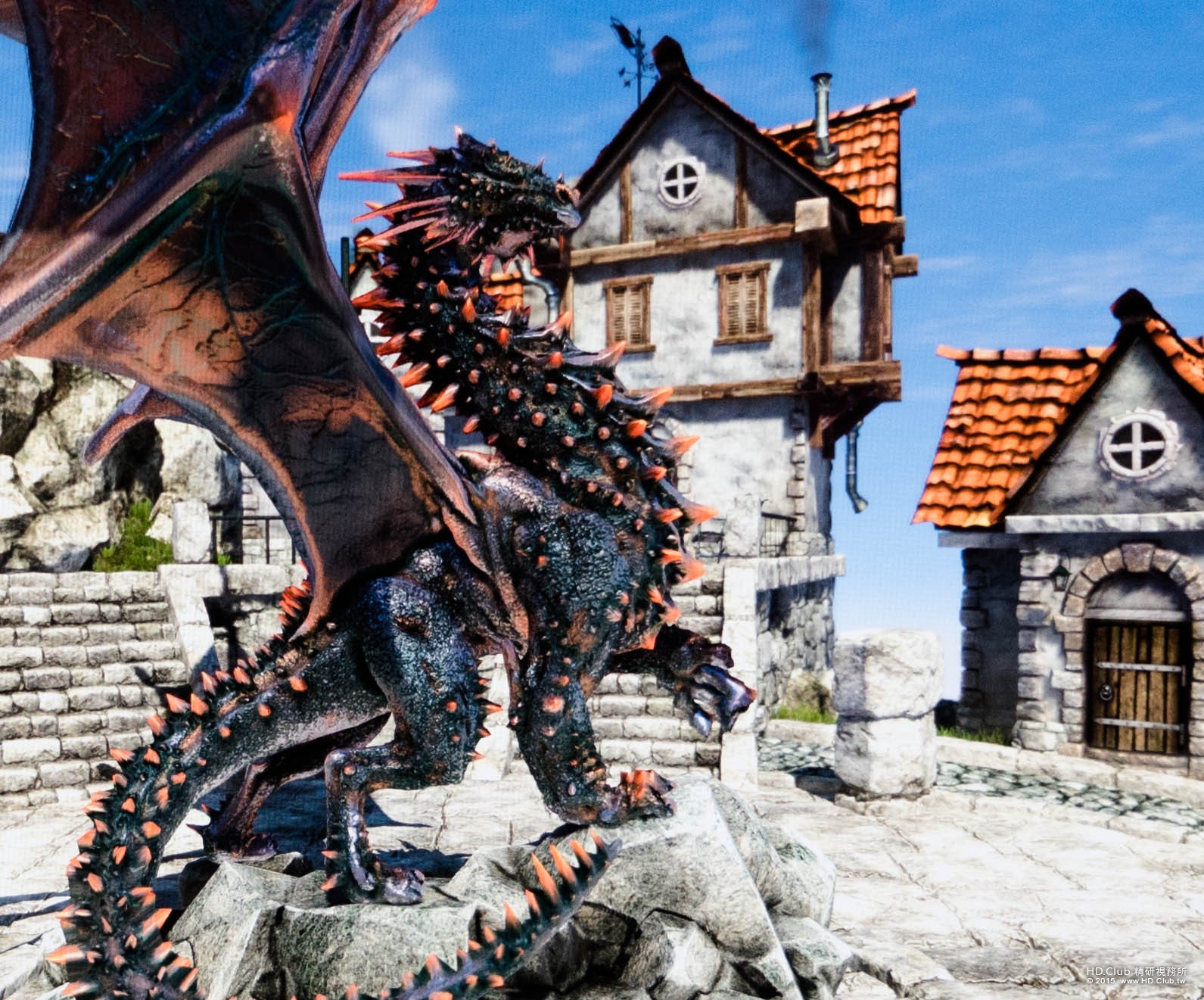

仔細來看,該有的細節一項沒少

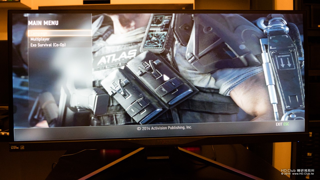

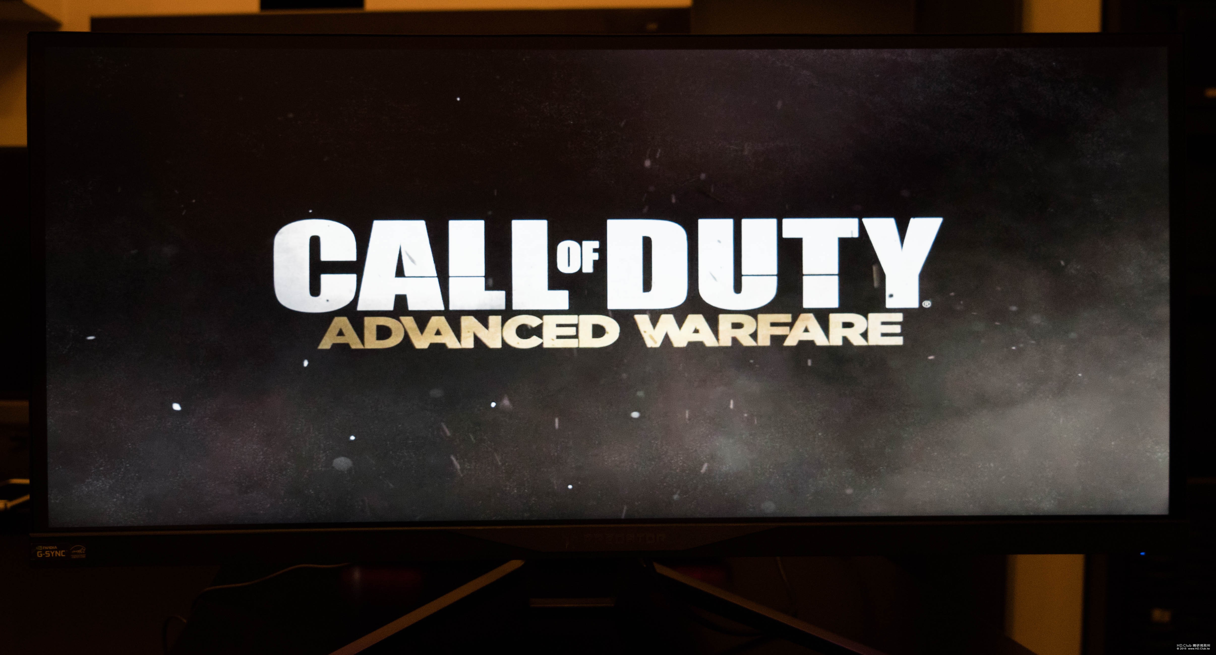

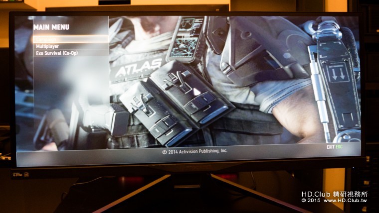

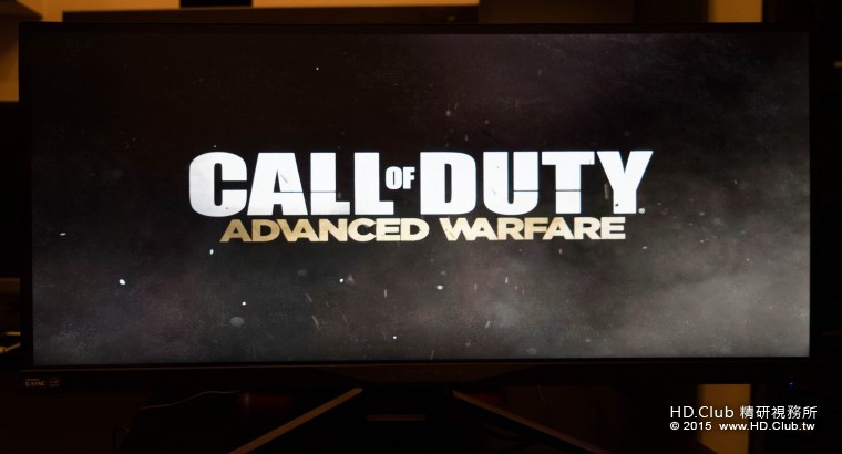

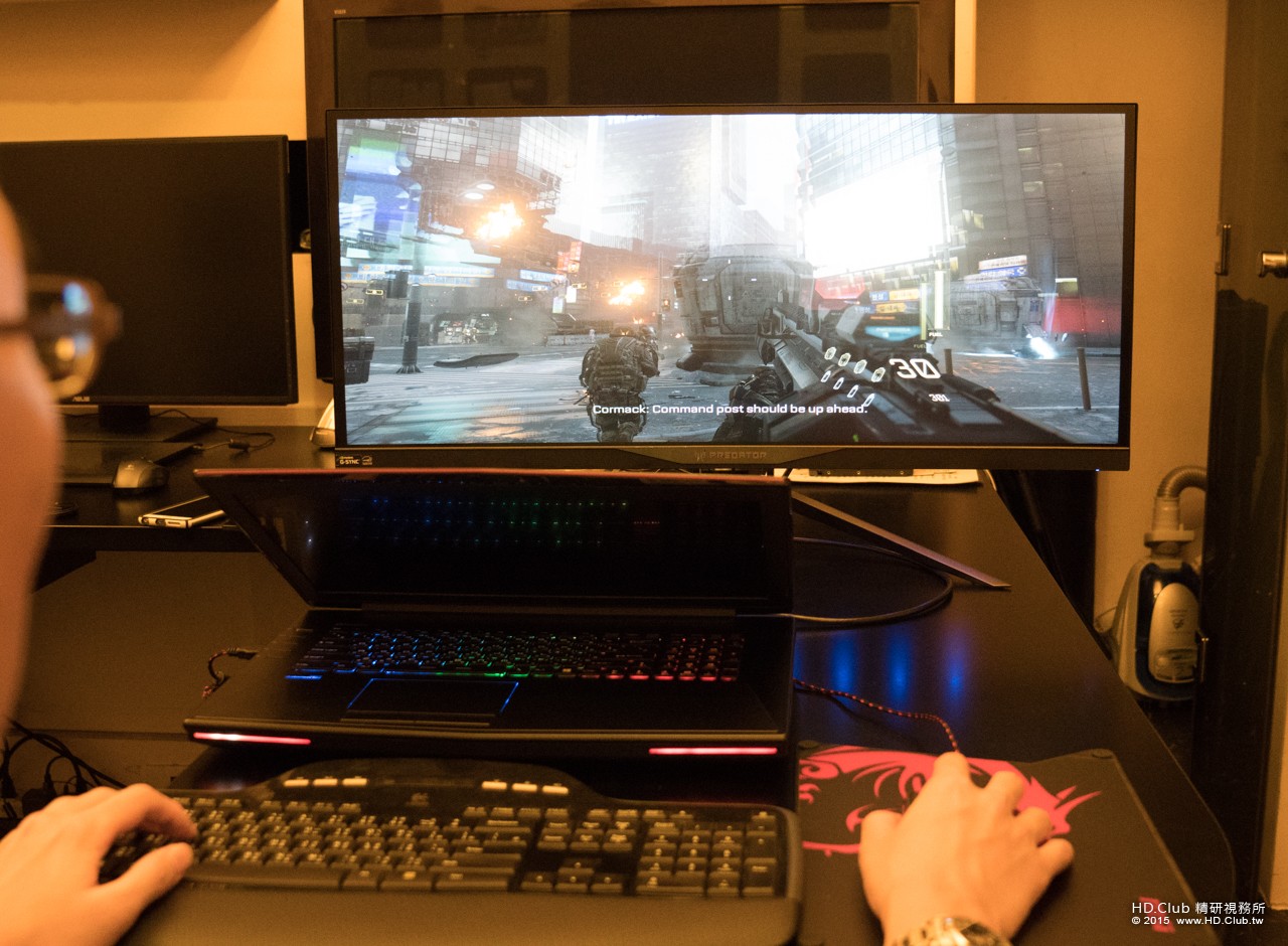

接著,在第一人稱遊戲中,【Call of Duty】系列是一個巨作,就拿來當作測試代表。

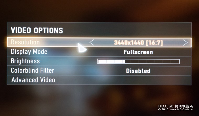

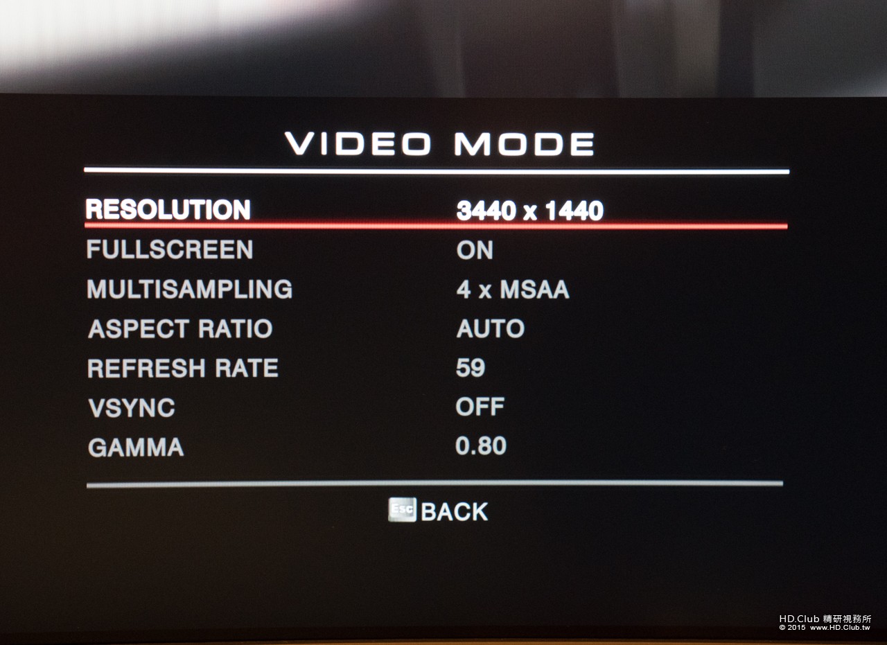

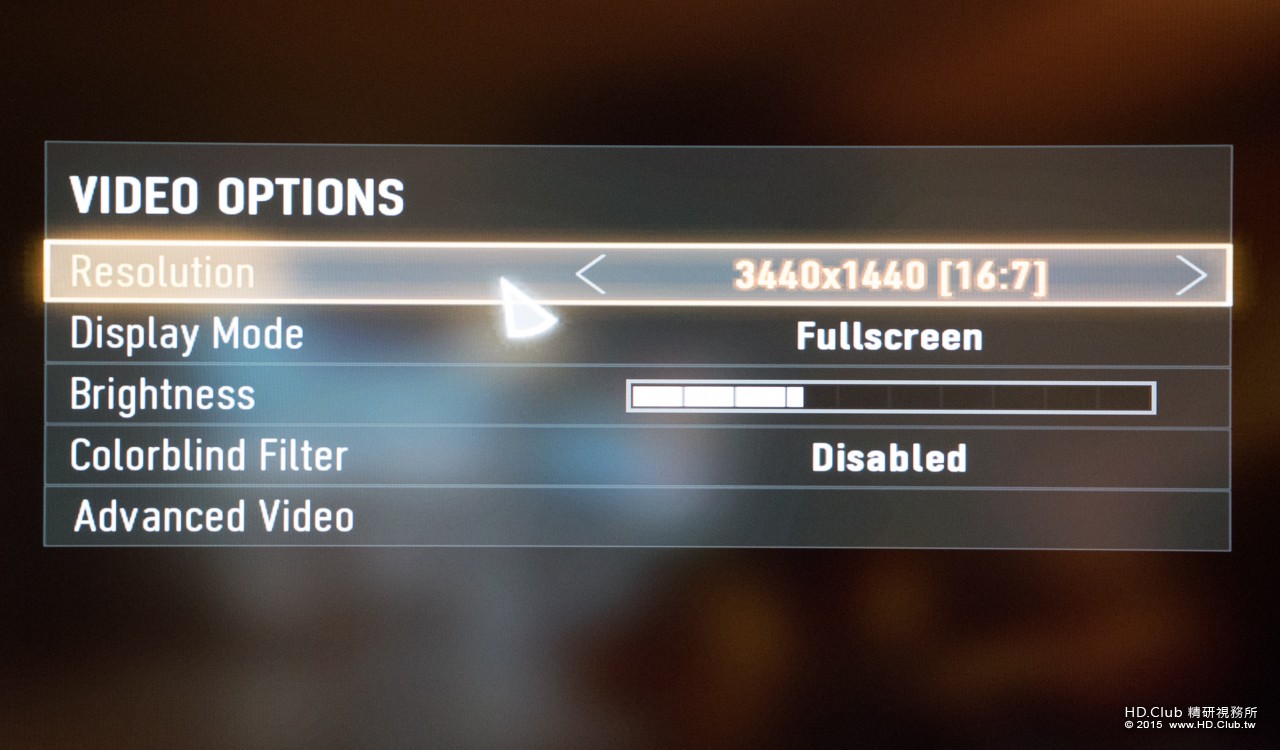

在解析度部分,遊戲本身已經內建3440X1440,直覺來想,有內建表示就經過測試最佳化。
連遊戲設定的部分都能撐滿整個畫面,看起來心頭就是舒適。
實際打起來身歷其境,背景的吸塵器看起來都像是戰場中的一個裝置。

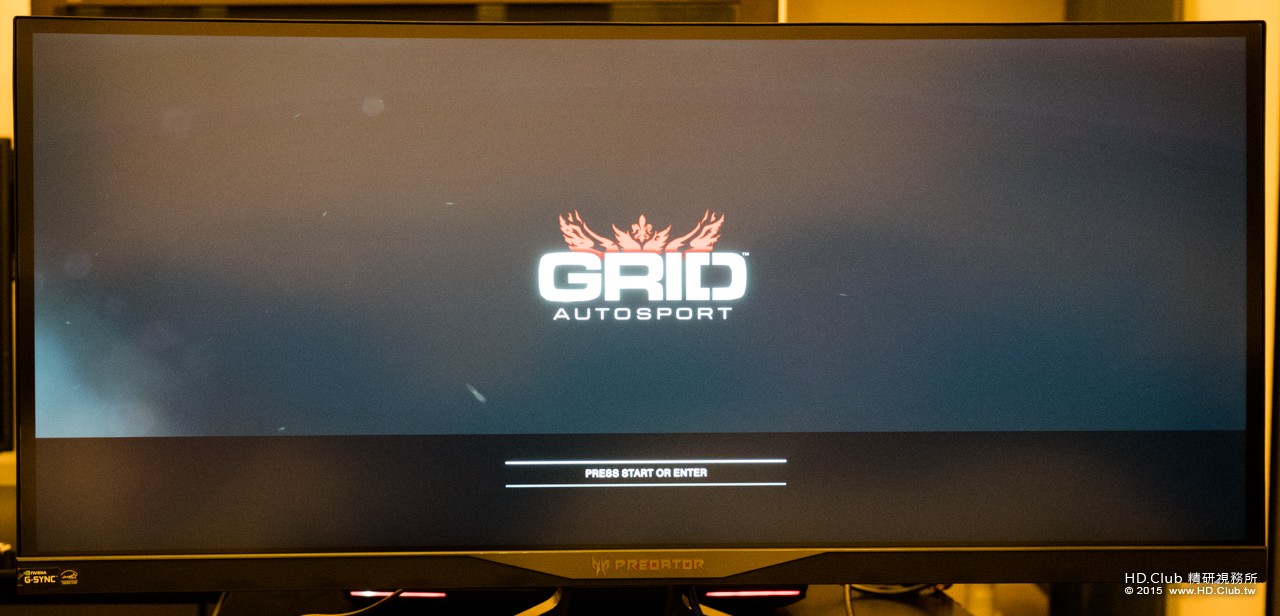

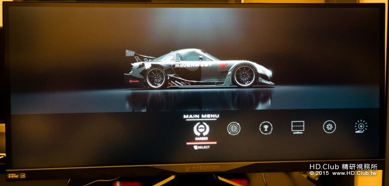

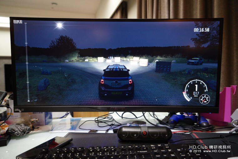

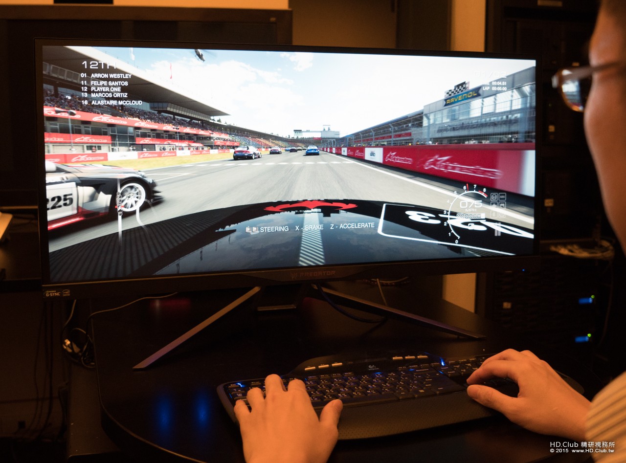

再接下來是賽車遊戲【GRID】 極速房車賽
雖然是2014年6月初的遊戲,也同樣內建支援3440X1440的解析度
選車的時候,展示間看起來又更大了

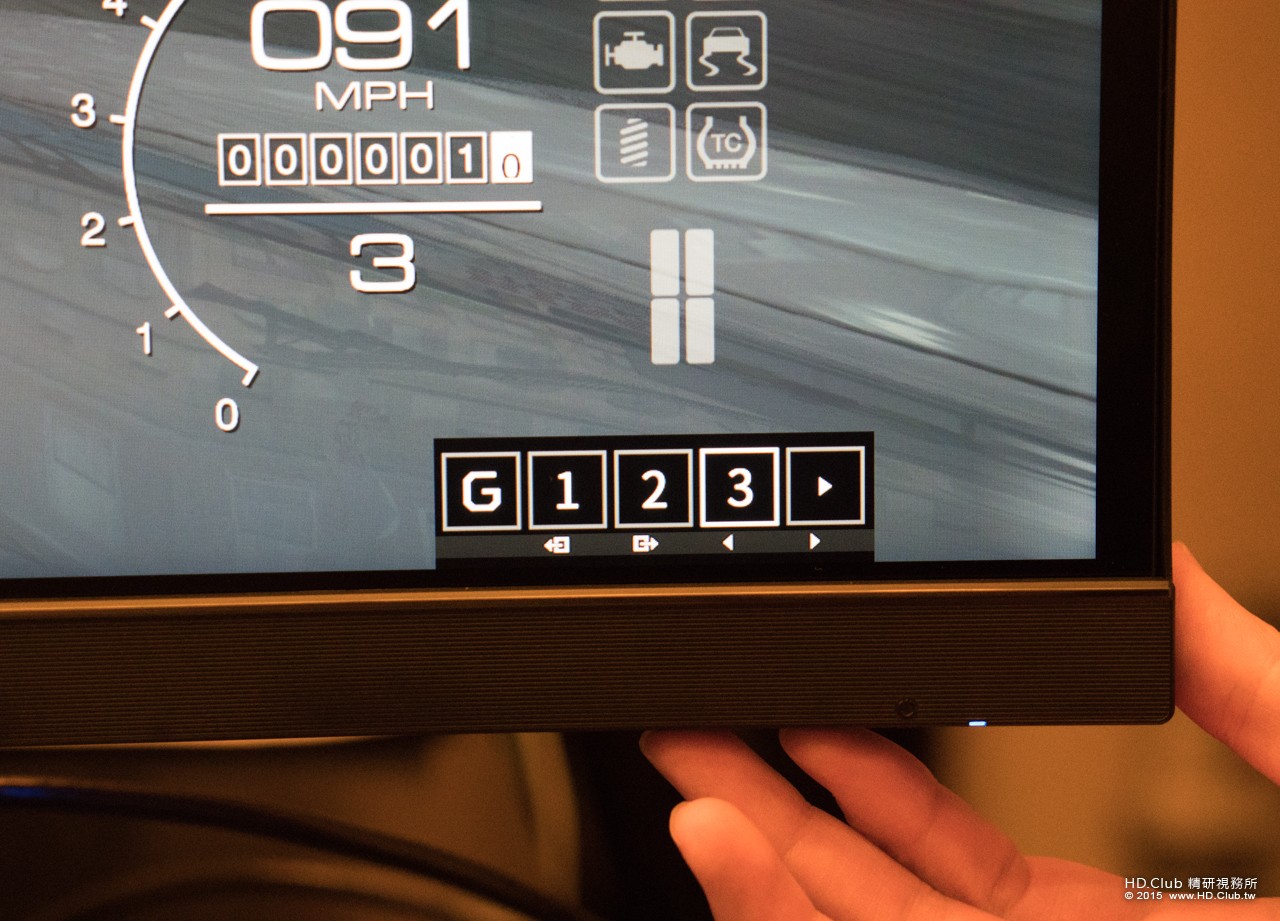

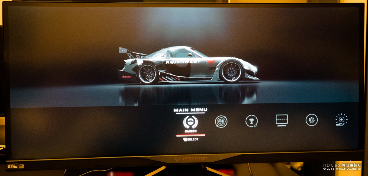

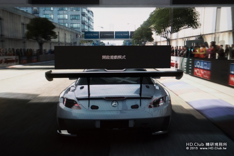

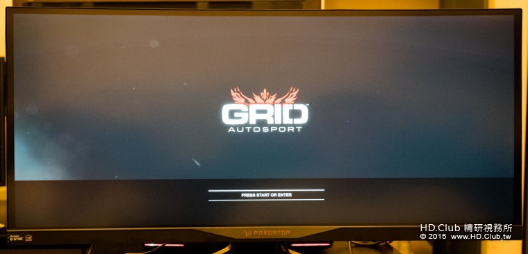

顯示設定檔,除了一般常見的文書上網電影等,還有一個遊戲模式【G】是支援Nvidia的G-Sync技術,根據官方說明,可以有效降低畫面撕裂感。
貼心地提醒遊戲模式已正確啟用

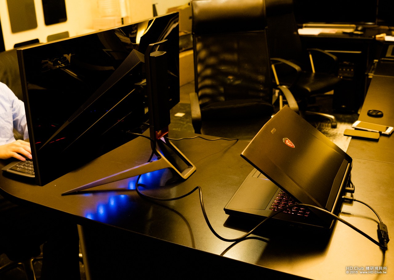

接線真的是很簡單,筆電與螢幕各一條電源線,中間僅靠DisplayPort相連
將筆電移開之後,寬螢幕的感受更加強烈

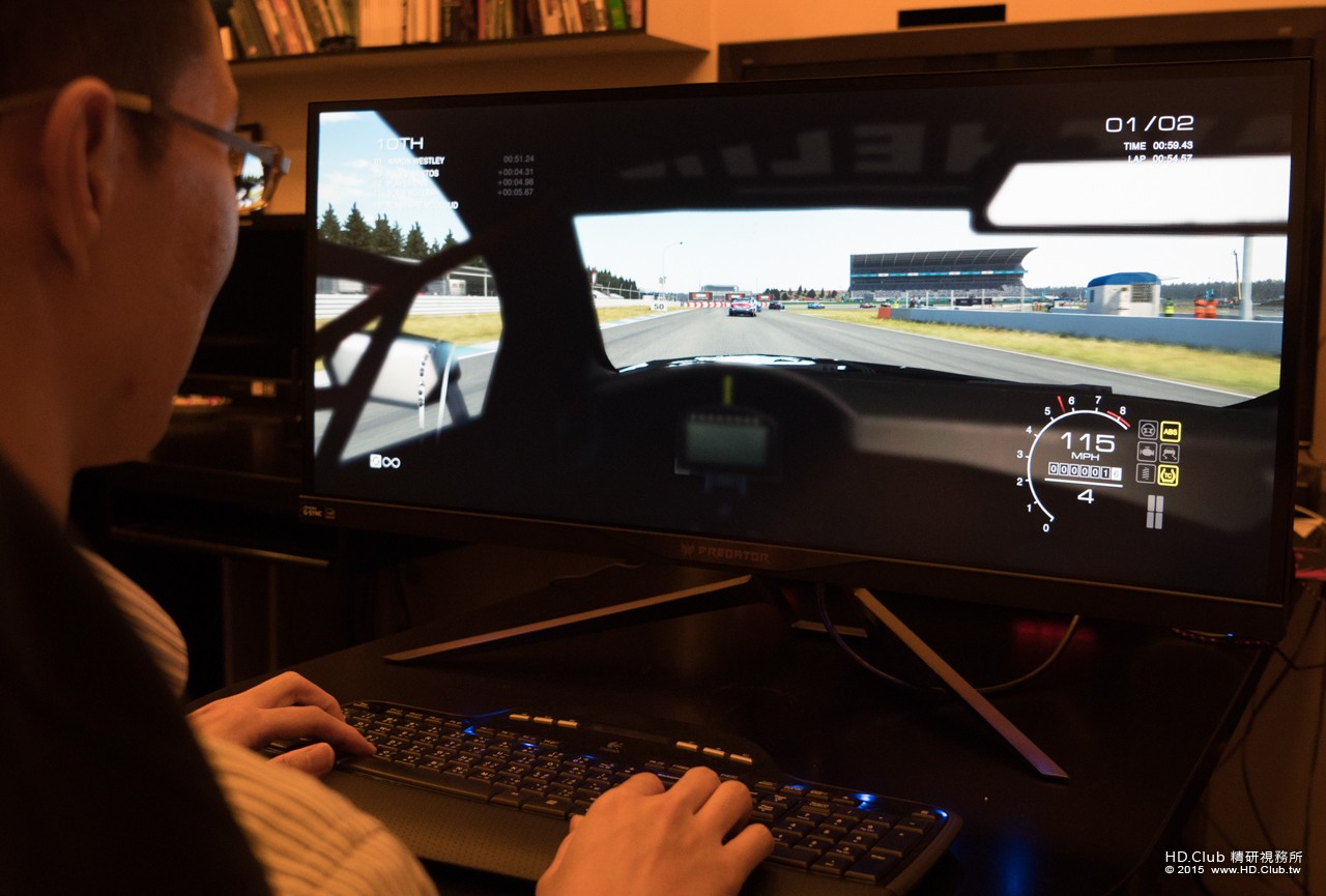

即使在駕駛座內的角度看出,也是很有臨場感

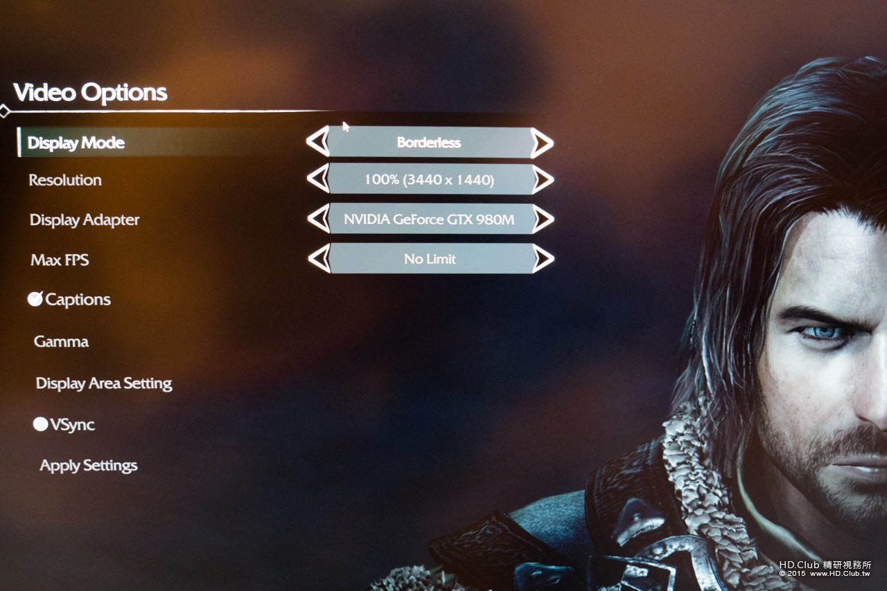

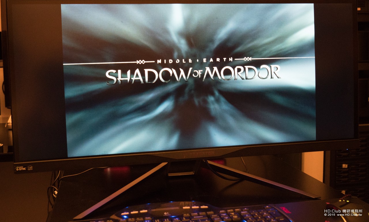

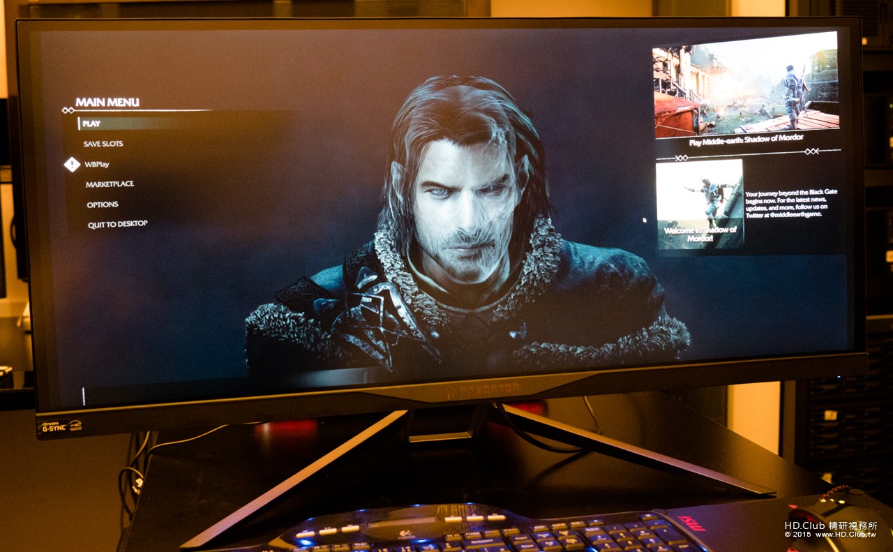

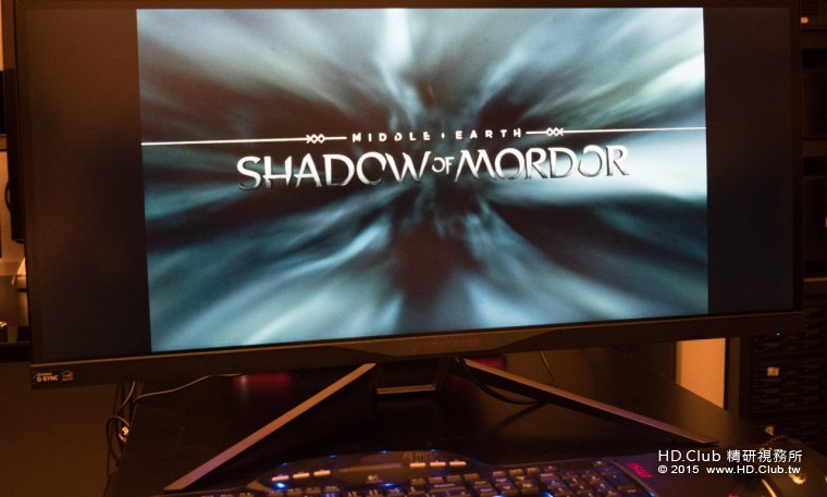

最後,測試動作角色扮演ARPG類型,這是【魔戒】中土世界 - 魔多之影,片頭動畫是固定尺寸,推測是常見的1920X1080,所以兩邊還有黑邊
進到遊戲畫面之後,就可以選擇內建支援的3440X1440
應該是遊戲本身的關係,仔細一看,左右還是有一點黑邊沒有撐滿
實際遊戲大約還有這樣寬度的範圍是黑邊
但其實玩起來還是滿爽的~

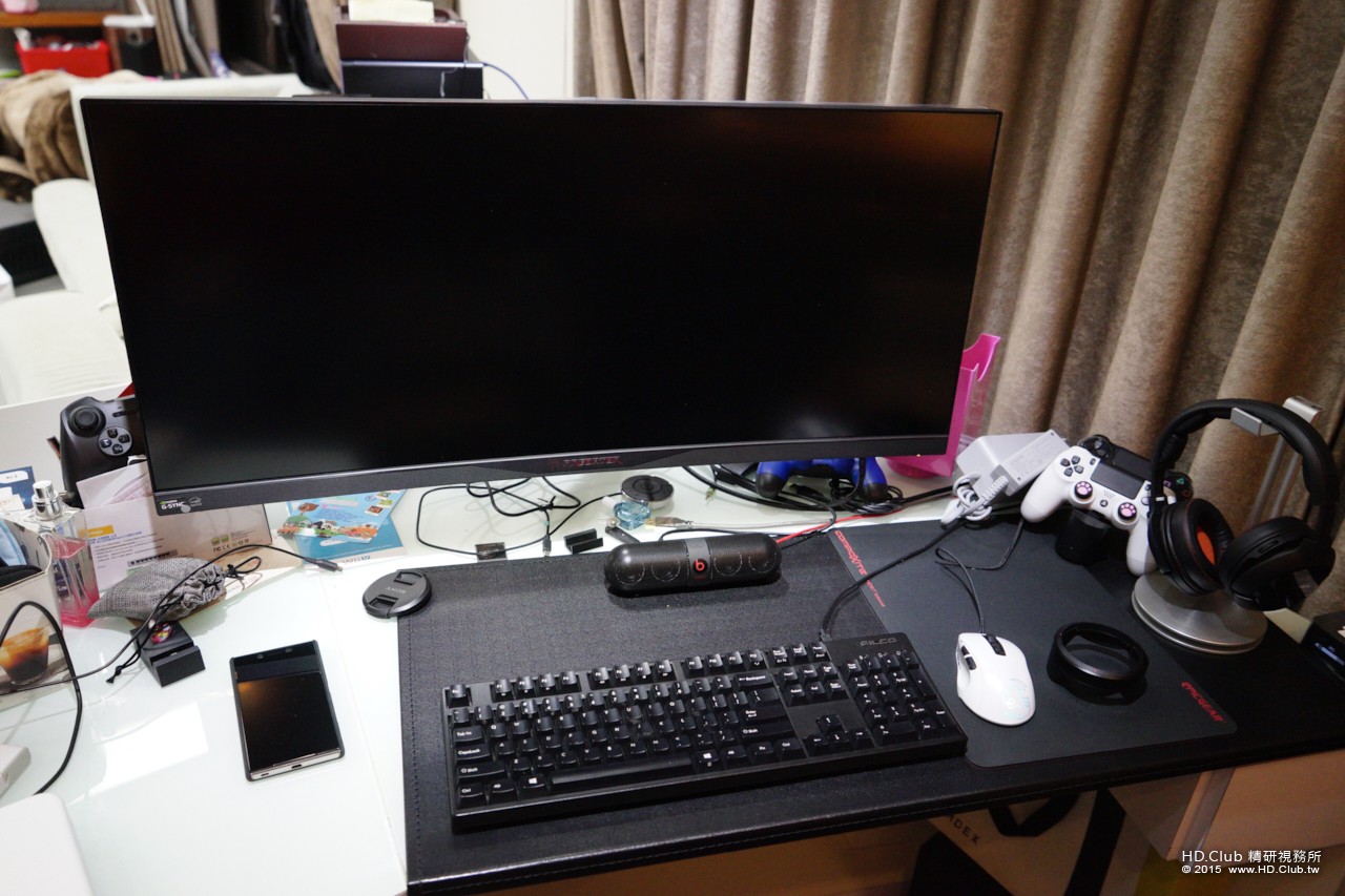

等了好久我的 acer X34 終於也到了,在使用了一週後趕緊也將開箱文與使用心得奉上
自從 NV 發表了 G-SYNC 後,我一直就是 G-SYNC 螢幕的愛用者
他可以有效的減少撕裂,即便是那種本來從 100 FPS 突然掉到 30 FPS 也不會感到不舒適
尤其是以賽車遊戲最為有效,而 ACER XB27HU 則是我先前中意的機型
他搭載 27 吋 G-SYNC 並且為 IPS 與 144 Hz
而缺點則是只有一組 DP INPUT
此後在 COMPUTEX 就看到 ACER 也預計發表 34 吋搭載 21:9 曲面 G-SYNC 的螢幕就相當感興趣
雖然取得速度沒有總部快,不過還是趕緊下訂入手

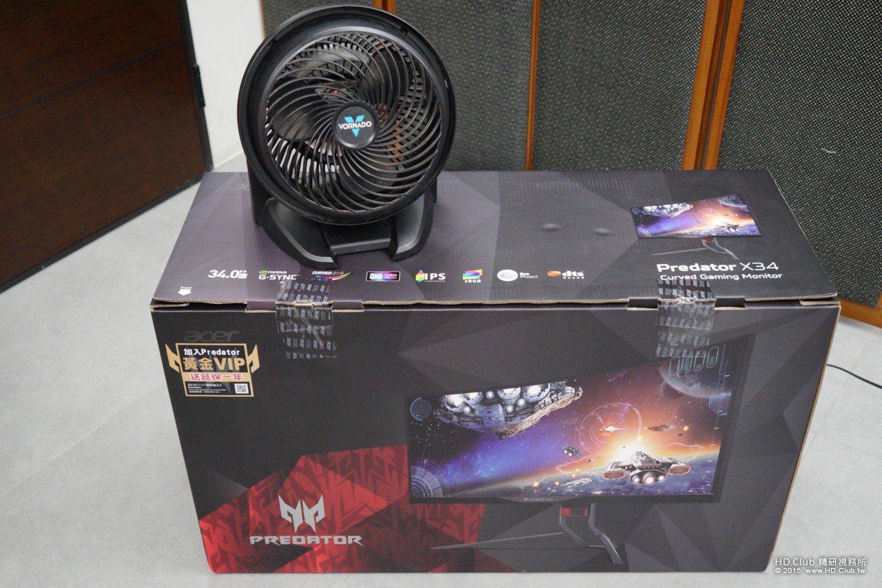

可以看到這台的機器由於是直接鎖上腳架裝箱,因此箱子相當龐大,奉勸各位這麼大的箱子還是請貨運送到家
若是想要用機車運送則是不可能的,想要後一般的四門房車後行李箱有的也很拼啊
拆箱以後可以看到 X34 的設計相當前衛,腳座採用幾何造型都相當具有吸引力
螢幕的底部都還有氣氛燈,並且在介面中可以調整顏色
但由於我平時使用都搭配螢幕壁掛使用,因此我的腳架基本上拆下後就收起來了
X34 同樣支援 VESA 背架,並且有多附贈一組壁掛墊片,壁掛也是 OK 的
背面有大片的保護膜,撕下後是全亮面拋光設計,背面看起來是相當漂亮
不過這種設計相對是比較難清潔啊.....我想大多數用戶還是先留著保護膜吧
而比起上一台 XB27HU ,個人覺得 34" 21:9 還不算是最大的優勢
而是新一系列 G-SYNC 螢幕都多了一組 HDMI 輸入,這對於經常會使用 PS4 的玩家來說
XB27HU 是令人最大詬病的地方,雖然比起一般的機種都有兩組 HDMI ,但用個切換器在使用上尚可接受
X34 也可使用 VESA 螢幕壁掛,不過由於 34" 螢幕也算蠻重的
所以如果使用螢幕手臂的話,記得要先詢問一下店家老闆,不然有可能會一裝就無法再起雄風喔

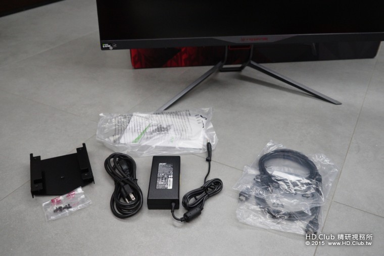

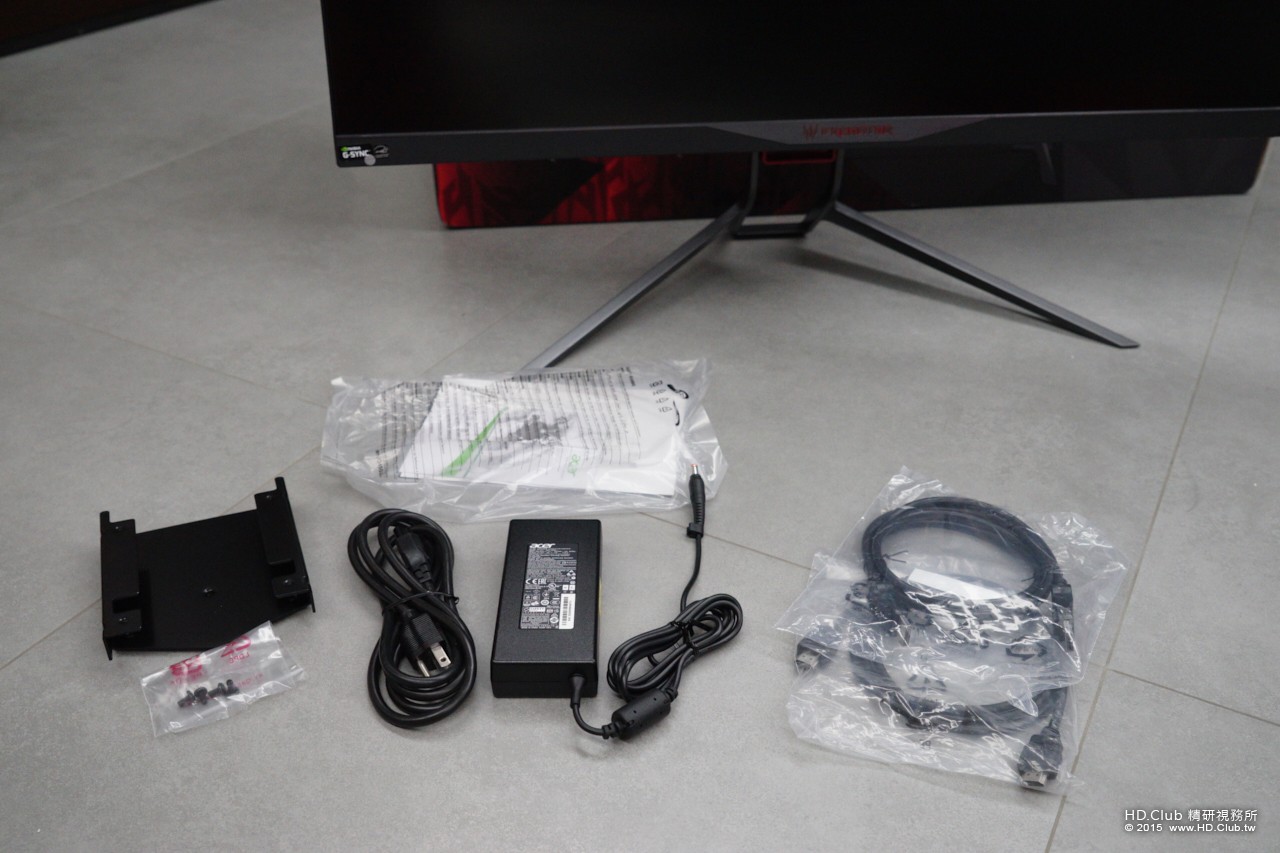

螢幕則是變壓器外接設計,可能是因為螢幕已經太重太大,另外還有附贈 DP HDMI USB 3.0 線材各一條
另外還有一個壁掛墊片,因為拆下支架後螢幕鎖孔會稍微內縮,如要壁掛的話請先將墊片裝上

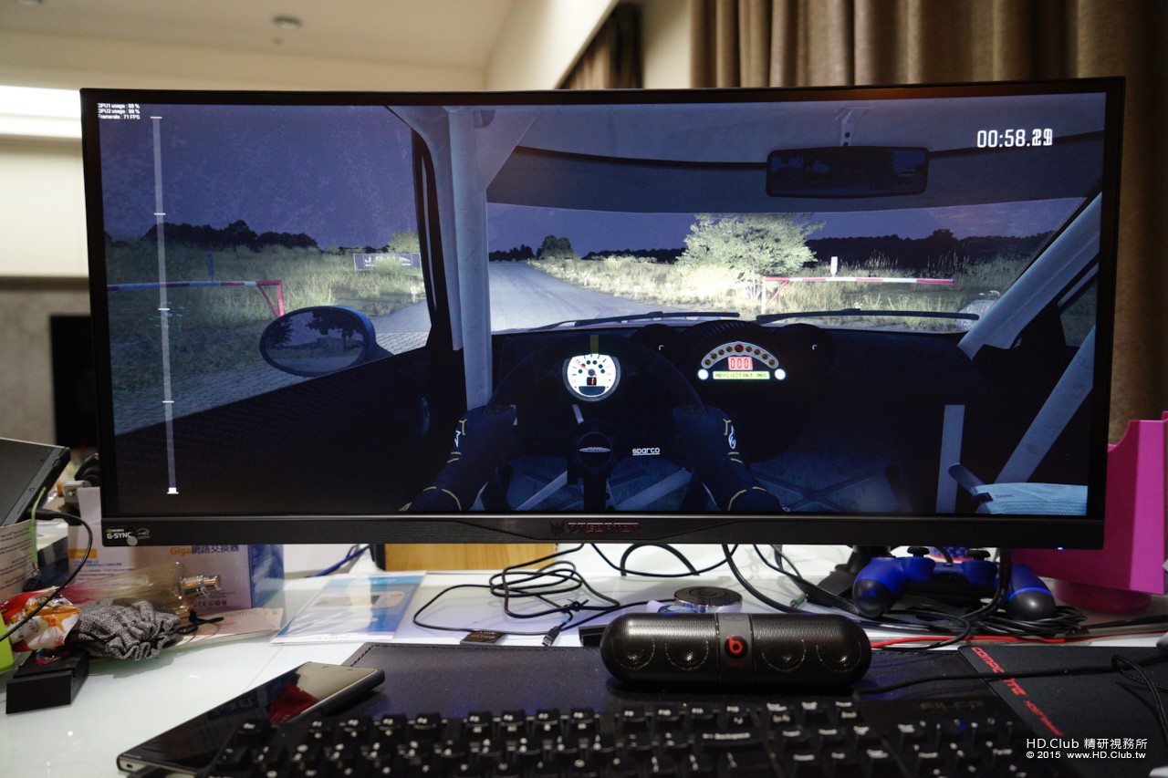

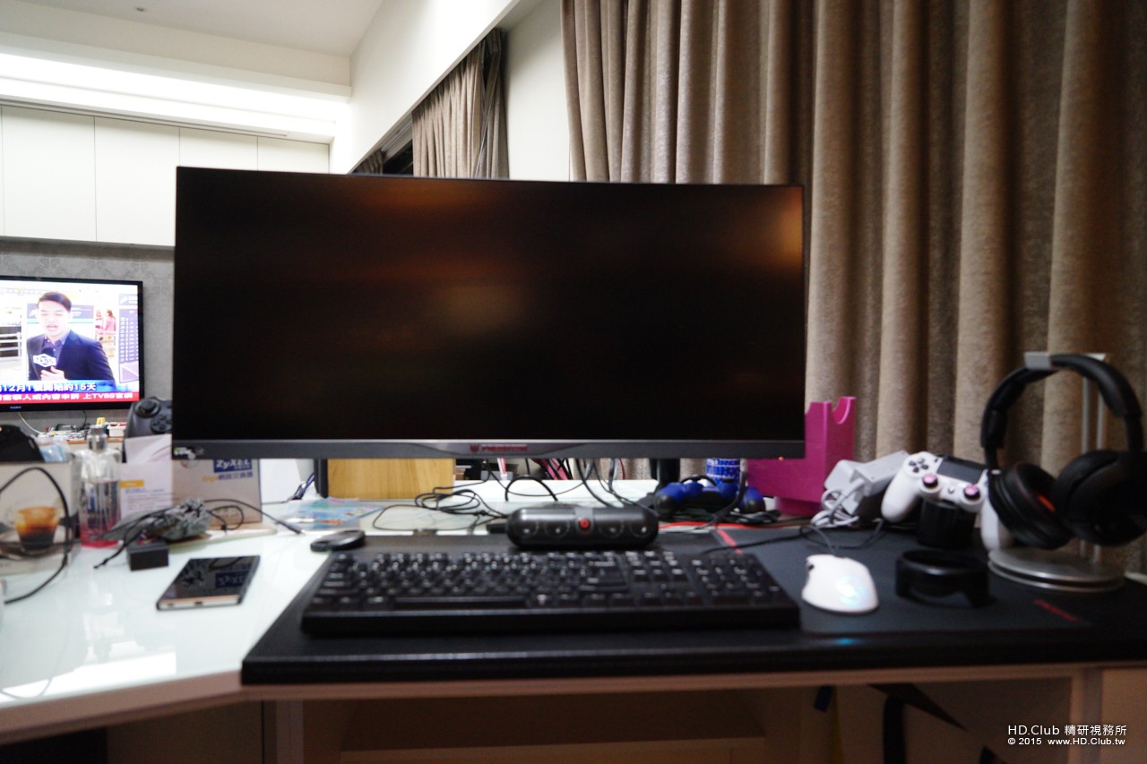

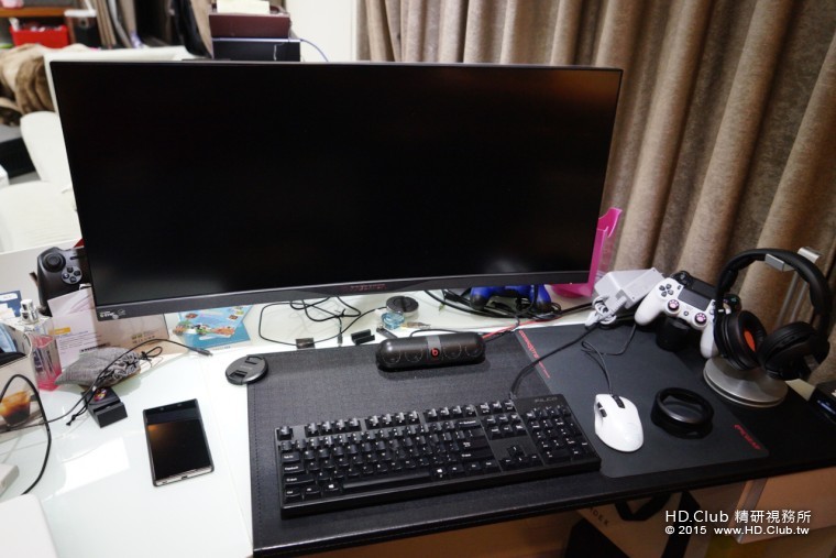

實際上機的照片,雖然 34" 但因為 21:9 的設計,因此高度不會增加太多
比起一般來說 34" 4K 螢幕造成的壓迫感沒那麼重,反而因為曲面所帶來的包覆感反而更為舒適
而且 Windows 執行 4K 解析度根本是惡夢一場, 3440 * 1440 是相當棒的解析度

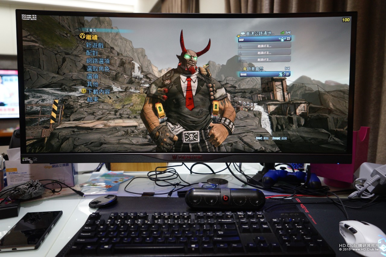

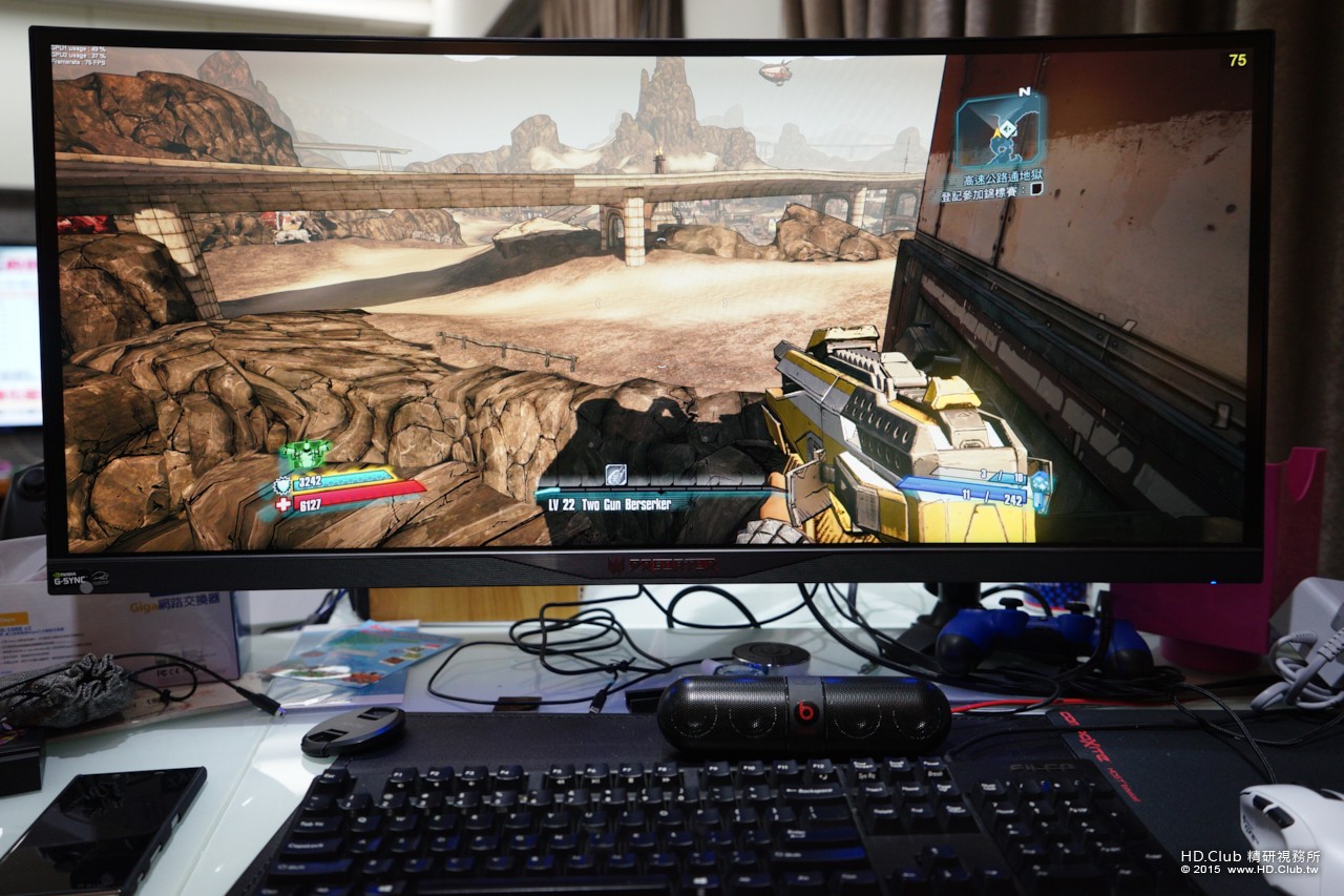

買了這台螢幕,最重要的當然就是 GAME 了
在開啟超頻模式的情況下可以達到 100 Hz ,雖然不及 XB27HU 的 144 Hz 來的高規格
但一般來說,要穩跑 100 FPS 以上,用 980TI 可能都還要降畫質才有可能達到
如果舒服的遊戲來說個人大概是 80 張左右,因此 X34 算是已經相當夠用
加上 3440 X 1440 解析度,想要穩跑 80 - 100 也是相當吃力啊

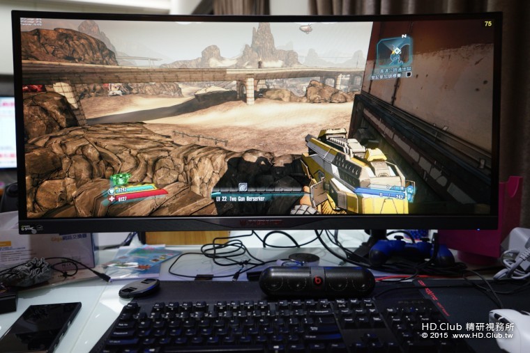

以我兩張顯卡 SLI 的情況下,有時都會瞬間降到 75 FPS ,如果一些怪物特效較多的話
瞬間掉到 20 - 40 FPS 也是時常發生,不過這時候 G-SYNC 馬上就會有感
玩這種第一人稱設計或是賽車遊戲更不容易看到畫面撕裂
不過說真的掉過 30 FPS 就要降遊戲畫質了,不然真的低過 30 FPS 一轉身真的就卡卡了

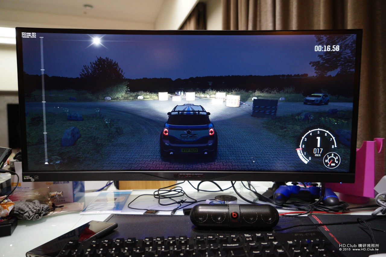

玩賽車遊戲左右兩邊地形感受更寬廣,心情真的也都會比較好喔
