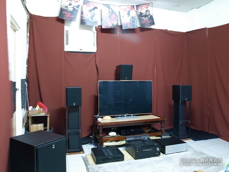

我是美製整套S150
列出我最近改造後,以影響最大必做的,影響順序如下
一.專線
二.後級我是GX7
二.再改進擺位 距離,跑音壓 頻譜儀
之前就有做,但也是重要的
*全部喇叭裝腳架,腳錐,(重低音我放黑色橡膠墊,便宜哈
*喇叭線用CANRE

發表於 2015-10-16 23:20:45 | 顯示全部樓層
layaten 發表於 2015-10-6 22:20
我是美製整套S150
一.專線
請問S150裝的這個腳架是MK原廠腳架嗎?還是那個牌子的腳架?可否介紹或推薦?謝謝。
發表於 2015-10-17 21:16:48 | 顯示全部樓層
enchung2001 發表於 2015-10-16 23:20
請問S150裝的這個腳架是MK原廠腳架嗎?還是那個牌子的腳架?可否介紹或推薦?謝謝。 ...
我是MK台製黑色木頭正方形腳架,是最粗那種,不是K7那種細細的腳架前面另加細木條,黏土增加前面的穩定
預算夠MK專用細的 鐵的那種腳架最好
發表於 2015-10-21 00:58:35 | 顯示全部樓層
layaten 發表於 2015-10-17 21:16
預 ...
謝謝網兄的回覆,MK原廠腳架真的不太便宜啊! 您推薦的倒是可以考慮看看
