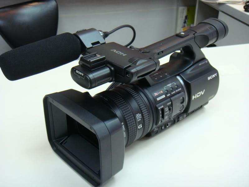

S聽說有網友在博愛路看到Z5N了
小弟今天也去見識見識一下了
果然看見Z5N 還可以把玩一下呢
目前在博愛路有兩家店家有展示
而且都可以讓你接電來測試
(只是不能放帶子)
現場問老闆能不能拍照,老闆竟然說可以拍
當然要好好的給他拍一下照片順便測試一下

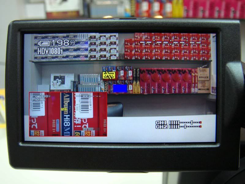

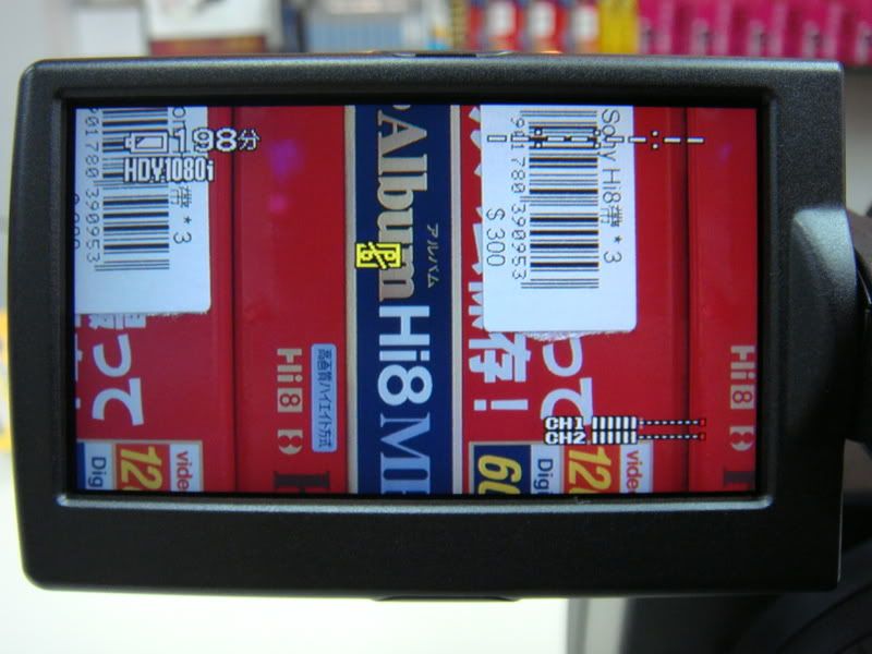

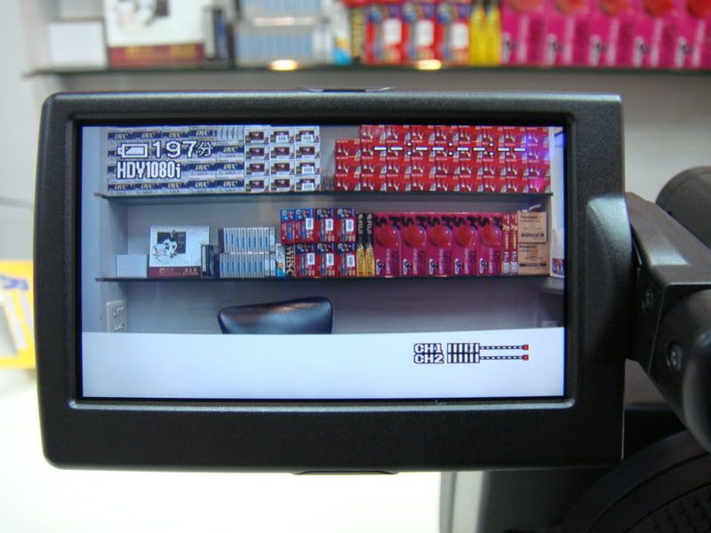

小小的測試一下Z5N 廣角跟20倍效果

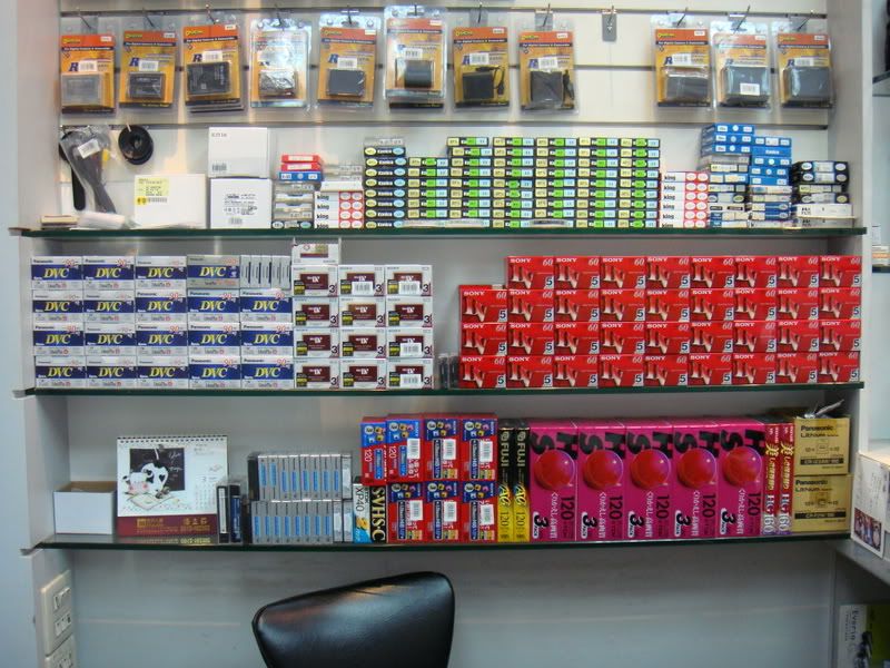

這是拍攝背景
廣角端 拍攝距離約1.4M,背景寬度約1.5M
在廣角拍攝下畫面還是有些變形
20倍效果
20倍區域就是中間那個藍色方塊
平常在網頁上看介紹看不到的地方小弟也拍給大家看

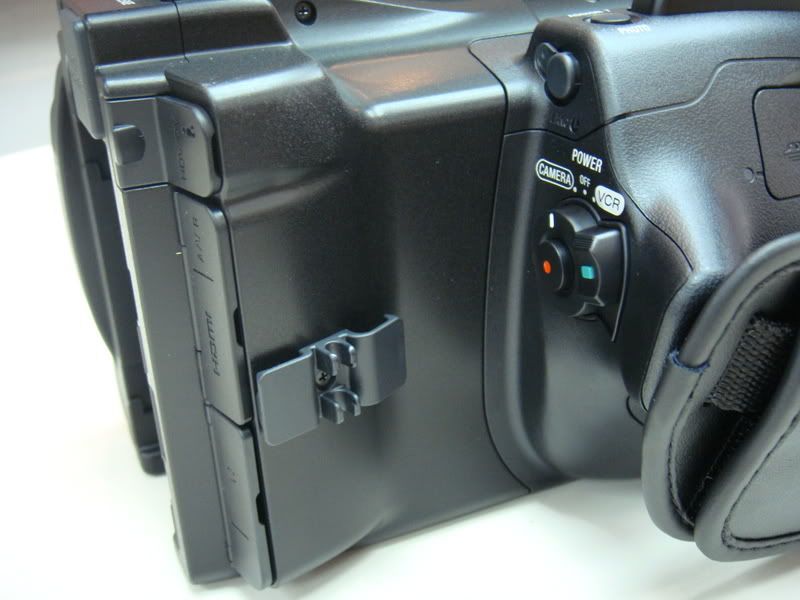

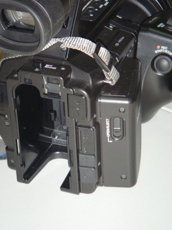

這是側邊增加的線材固定,Z7N沒有這東西

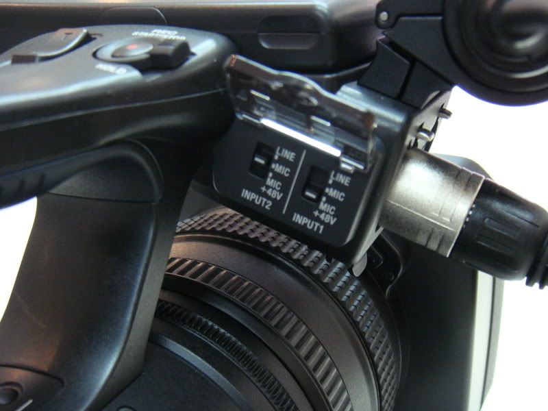

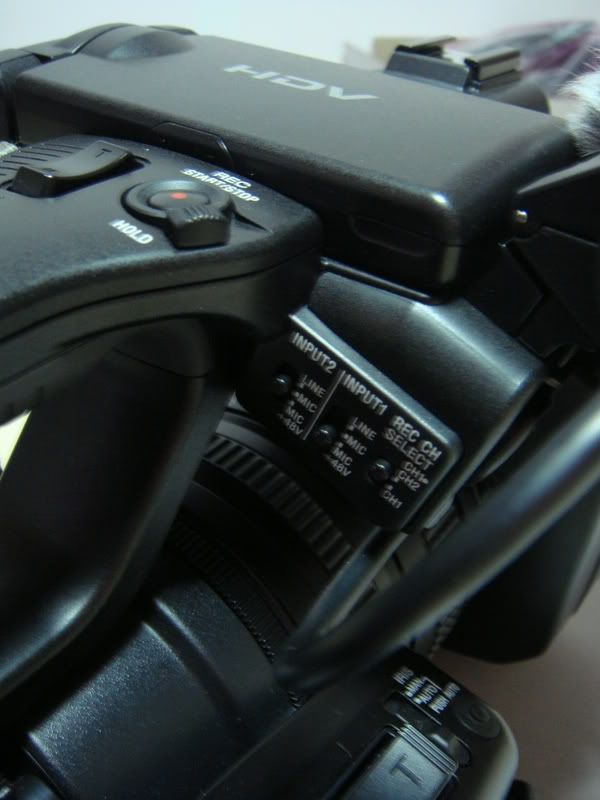

Z5N在XLR旁的開關也做了保護蓋,這也是Z7N沒有的
Z5N的保護蓋真的還不錯幾乎都蓋了

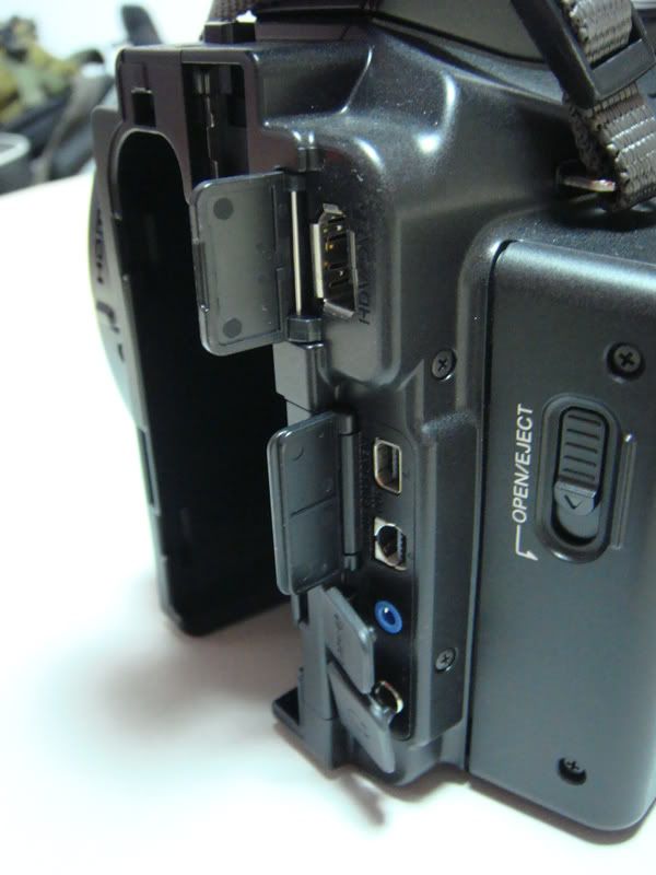

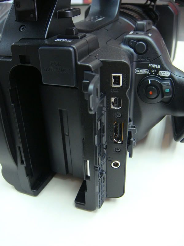

後方輸出端子的保護蓋設計我很喜歡,因為不會卡到線材
Z7N也是有保護蓋但是就沒有做成一體
在下方兩個的保護蓋是用橡皮塞方式
在插耳機時很容易卡到
蓋子也無法完全開啟
在Z5N上就改掉了這問題
不過Z5N的電池釋放鈕做得好醜感覺很突兀

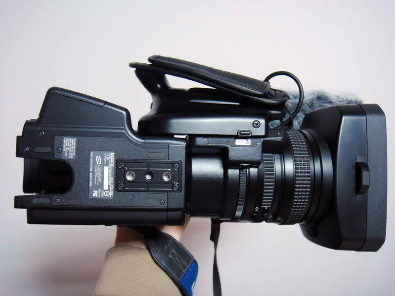

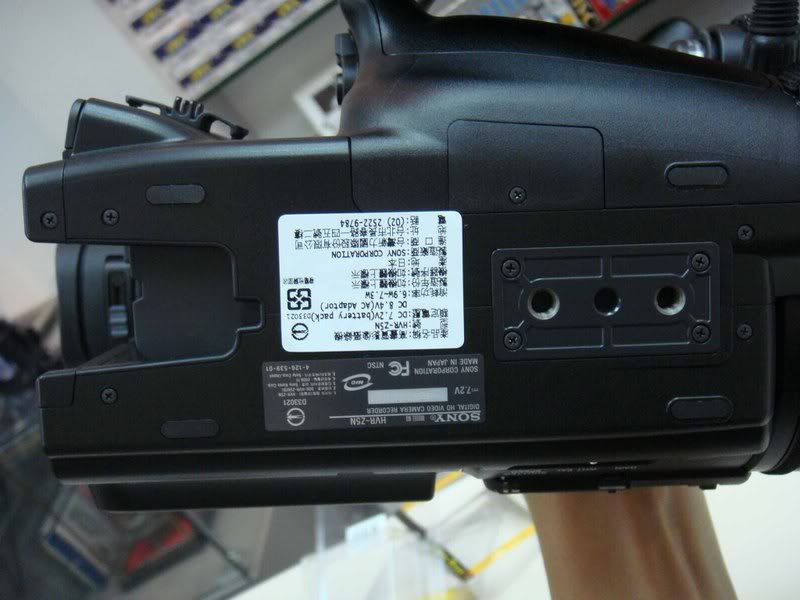

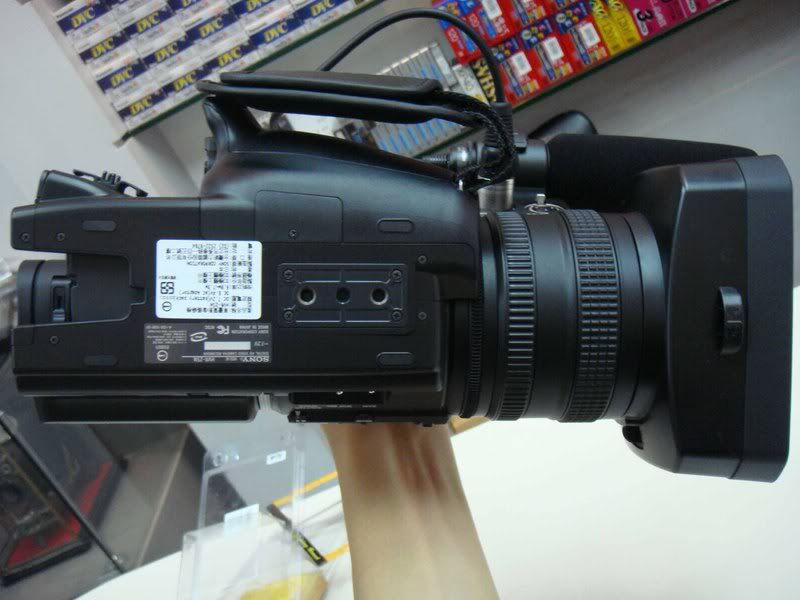

這也平常是看不到的地方,機器底部
在遮光罩下方的突起處Z7N是做成有一塊橡膠墊,Z5N是做成一體型
真的是公司貨
至於重量比Z7N輕多了
不過用慣了Z7N的變焦環就不習慣Z5N的了

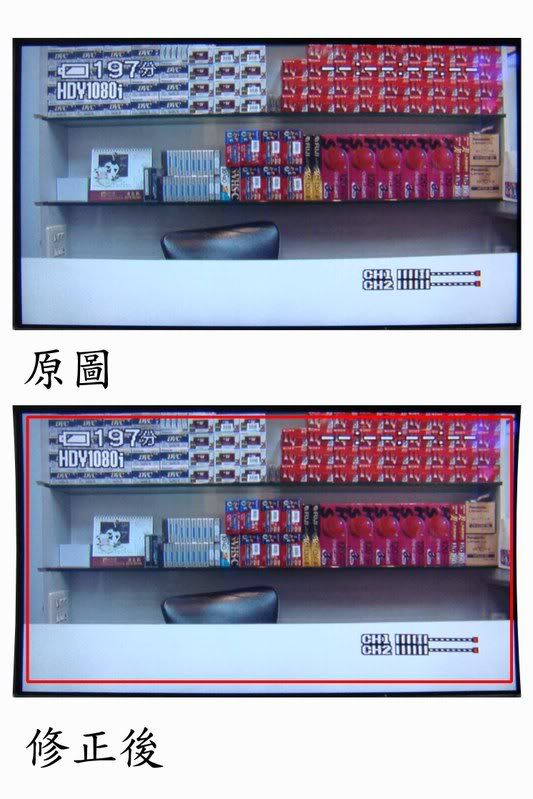

廣角端的變型 看來沒法修正喔?

Z5 跟Z7都一樣下面都是三個孔
Z7的下方
前後兩個 是鎖底板的螺牙孔
中間的孔就給防止底板跑掉的凸點使用

Z7N 的XLR控制處沒有蓋子
後面外接端子設計上下面的蓋子是橡皮塞
另外就是因為Z7N有MRC1 所以就沒有端子蓋在那裏
不過Z7N的電池釋放鈕真的比較好看
橡皮塞無法完全打開~使用久了可能會掉落或是斷裂算是耗損品
日後如果要換也要不少錢~

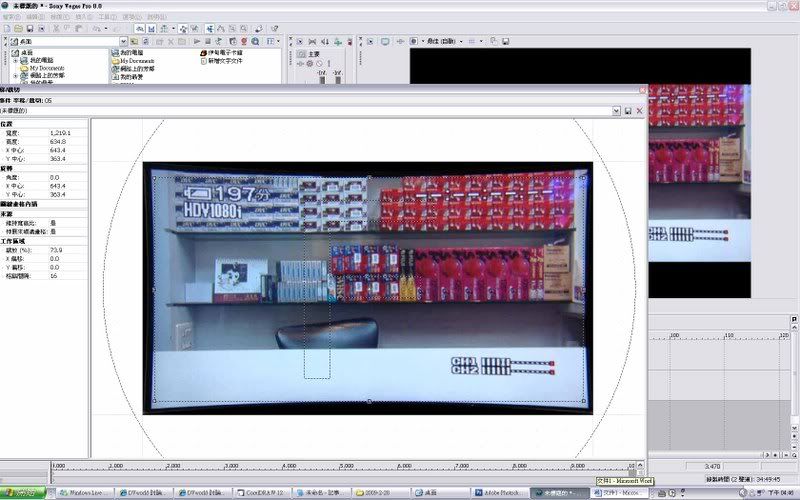

廣角變形的問題應該是可以透過剪輯軟體的特效修正
往內部變形就可以啦~不過畫面可能就要往外拉大些
而且是個大工程尤其是你有做變焦的時候
看圖就可以了解啦~修正後要影像要大於畫面邊框

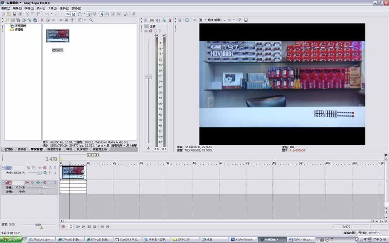

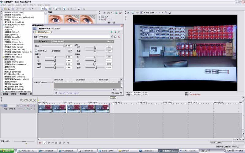

廣角變形部分
使用vegas 測試調整廣角變形效果
使用 視訊特效中的變形功能 調整影像四邊的曲線度
修正變形效果
但是修正後無法直接用視訊平移效果來做畫面拉大
必須先建構檔案後才能做(因為變形後視訊畫面四邊變成內凹的形狀)
當建構完後在做視訊平移效果(不知道有其他克服方法嗎?)
視訊平移調整過後就可以正常觀看了
跟大家分享

Z5的廣角變形會比較嚴重~
