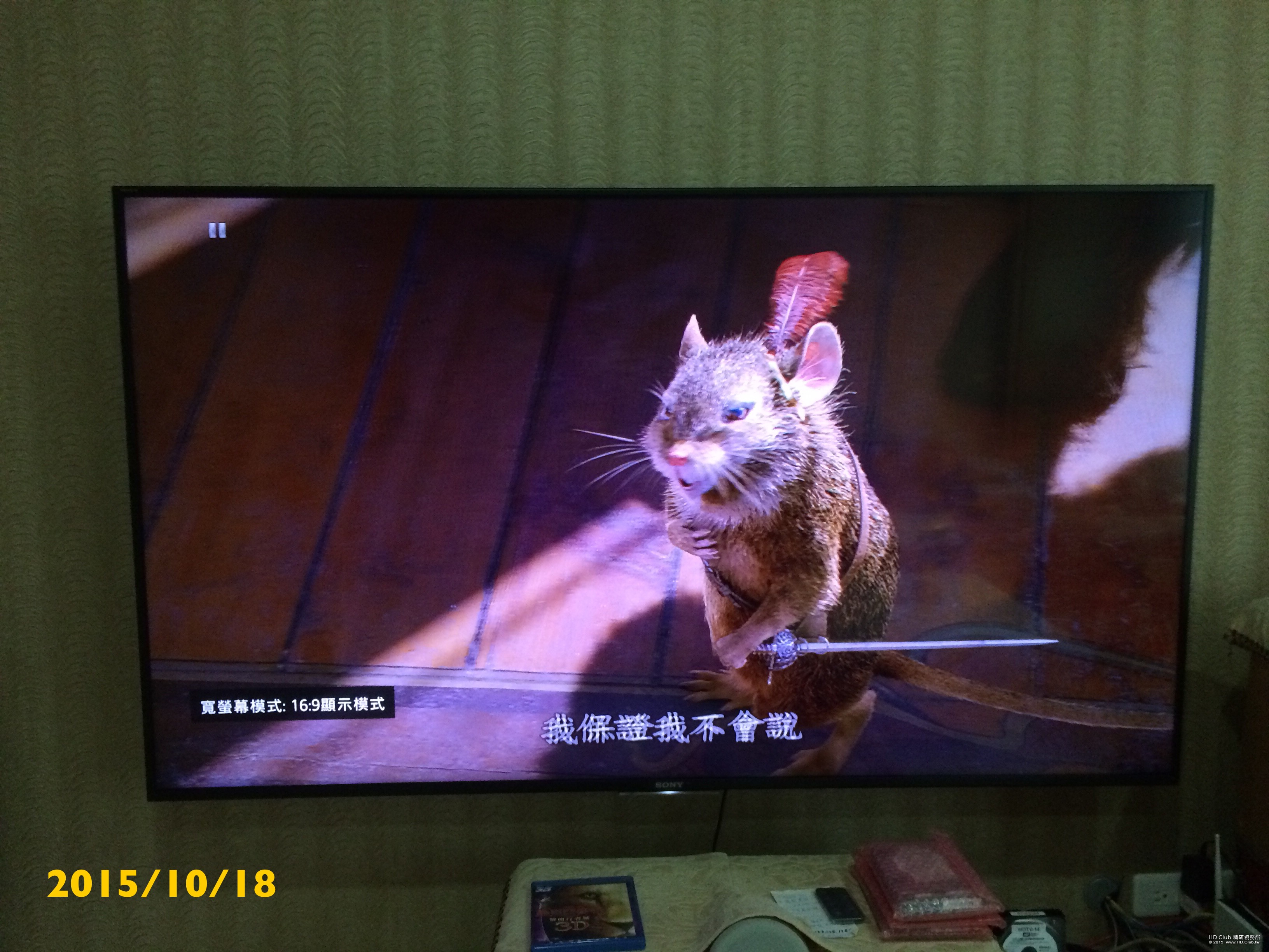

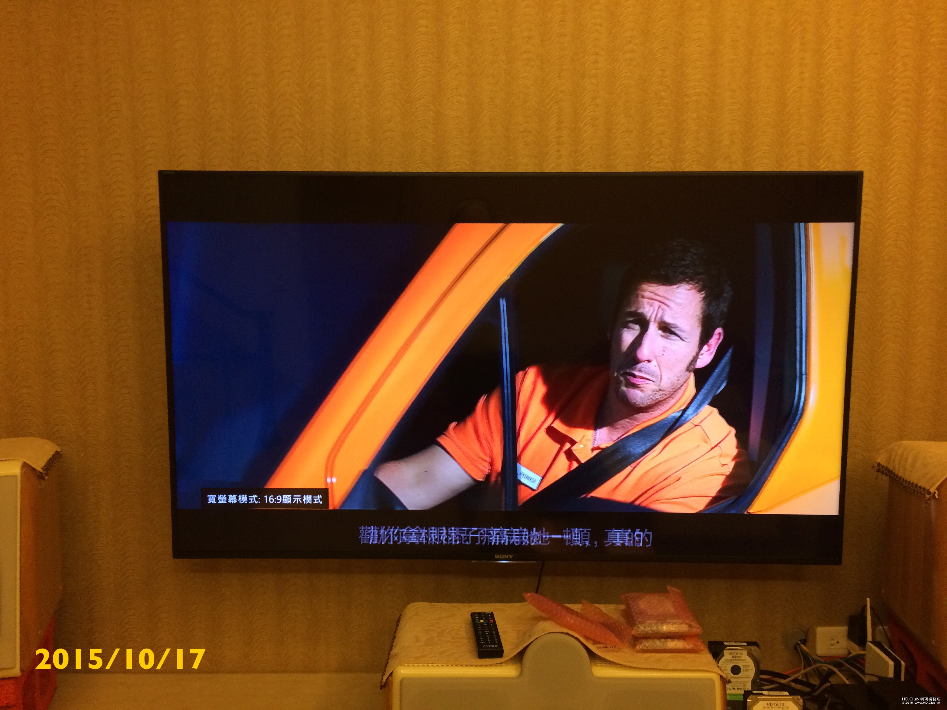

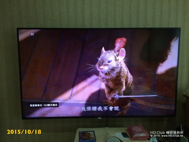

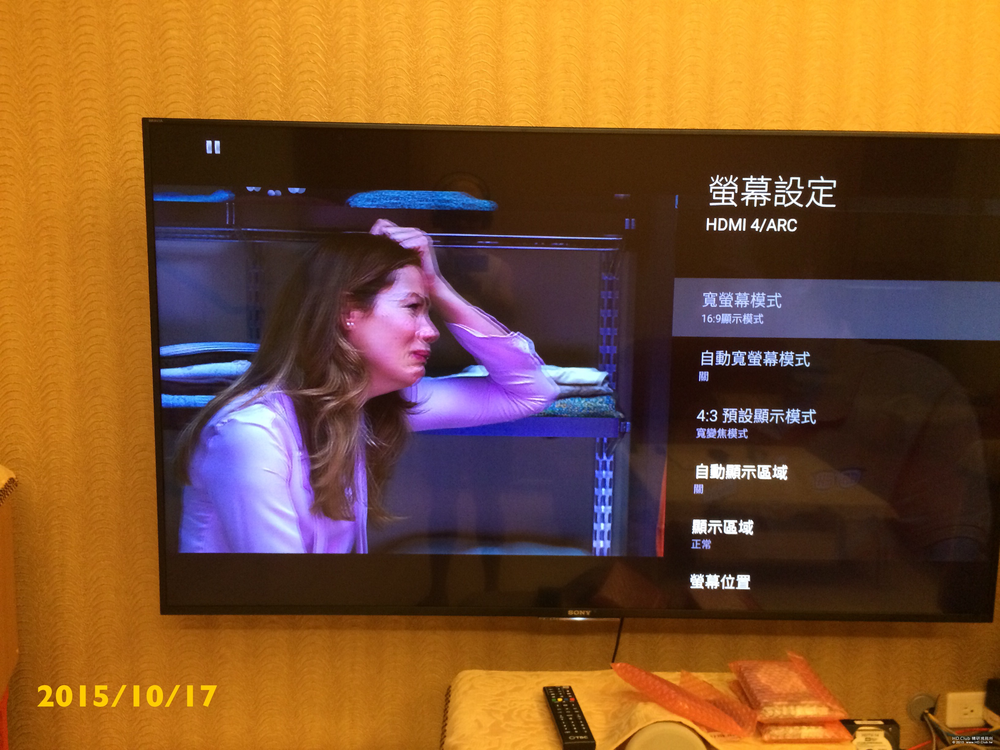

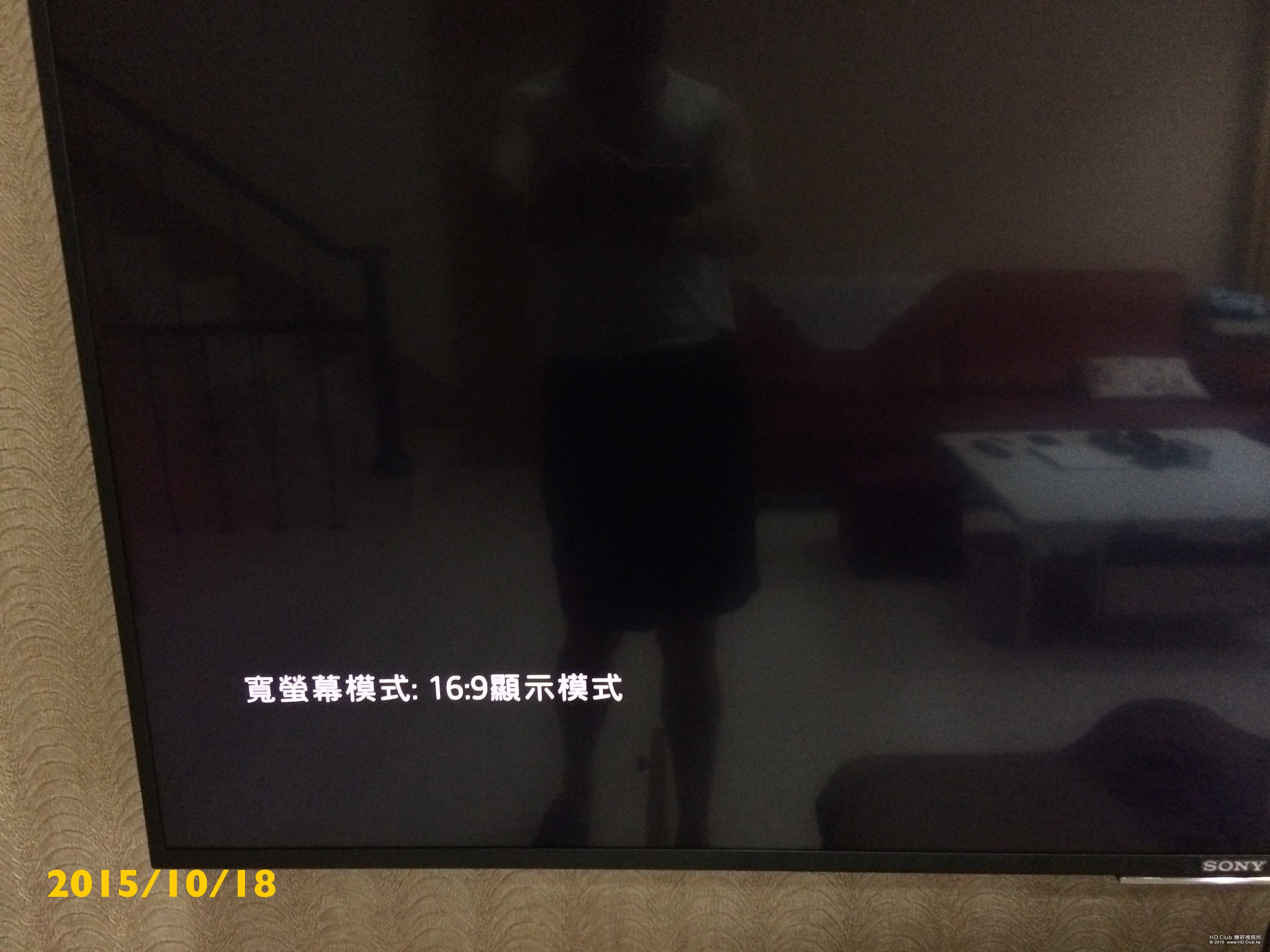

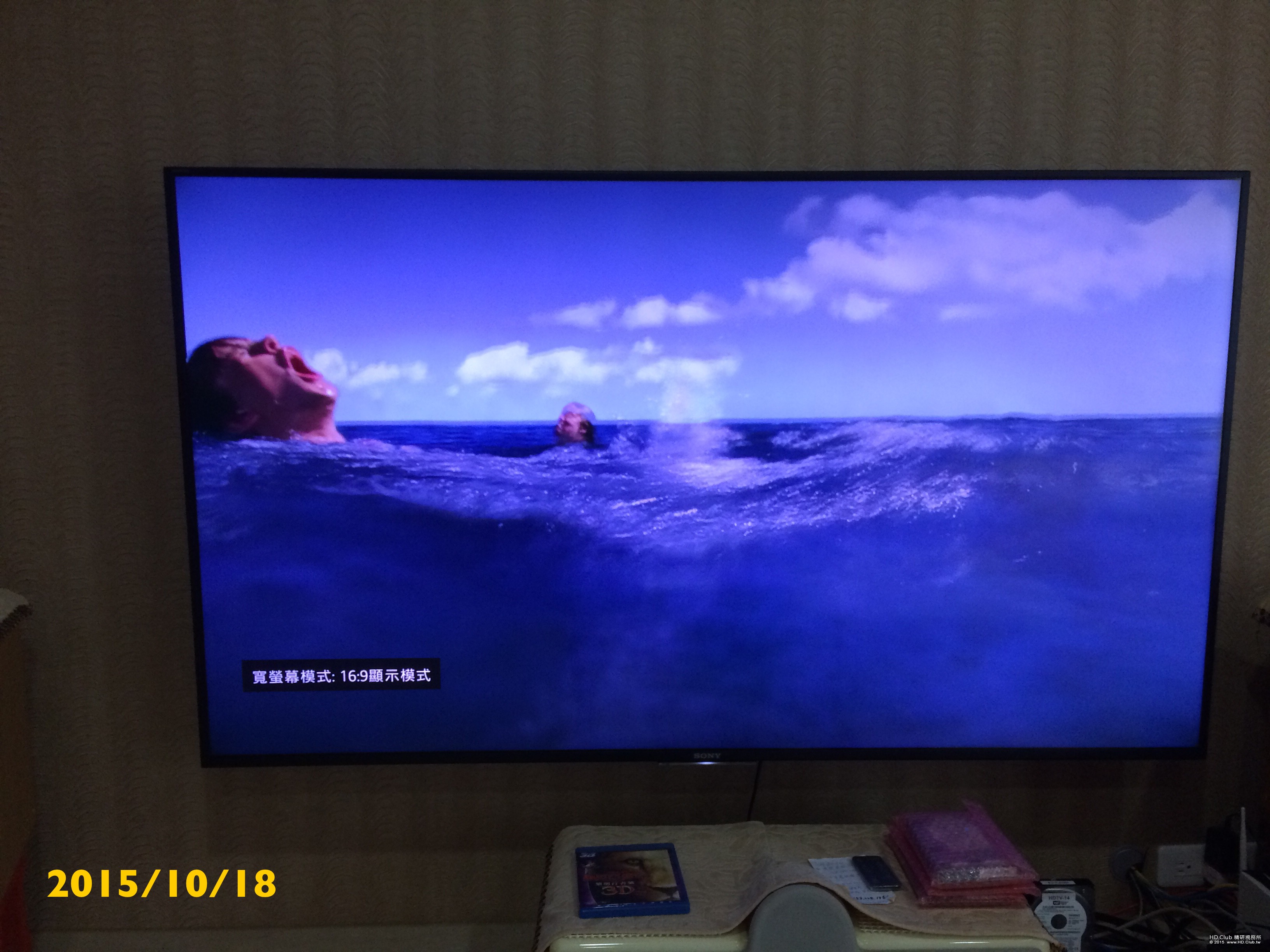

目前使用SONY KD-65X8500C 這台電視
因為10/8更新系統版本為5.1.1後有出現問題

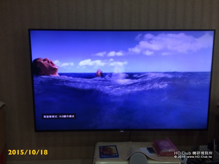

1.使用HDMI4接藍光播放機欣賞藍光3D影片時,左下角一直出現「寬螢幕模式:16:9顯
   示模式」
2.將電視恢復原廠設定後,問題依舊出現~
   欣賞藍光3D影片時,左下角一直出現「寬螢幕模式:16:9顯示模式」
   在整個看片過程中,大約幾分鐘就出現一次「寬螢幕:16:9顯示模式」,
    一會消失、一會出現,無法關閉顯示
   最後一張圖,甚至連播放機都已經關機了,那「寬螢幕模式:16:9顯示模式」的訊息還    一直出現
   SONY工程師的寫的程式太爛了吧!   附上電視畫面截圖,請參考~~
這兩天有針對更新系統後出現的問題持續反應給SONY的客服,
其中有位客服先生已經測試到同樣的況狀了
他說已經反應給公司了,現在就等SONY怎麼修正這個問題了~
最後補充:觀看一般2D版本的藍光影片無上述的問題,只有看藍光3D影片時才會出現~
BD Player : Pioneer BDP-450順便請教一下,針對這台TV可以裝那些好用的android app可以提升這台的功能啊!

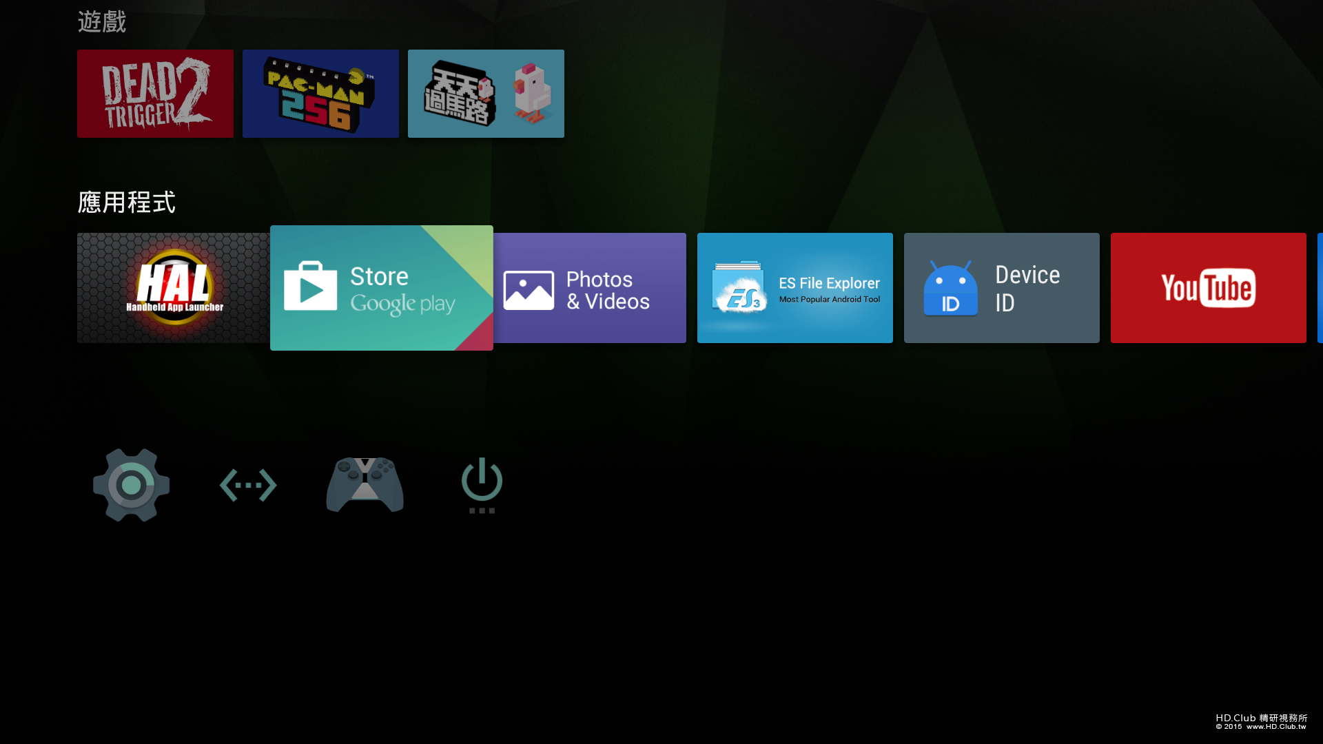

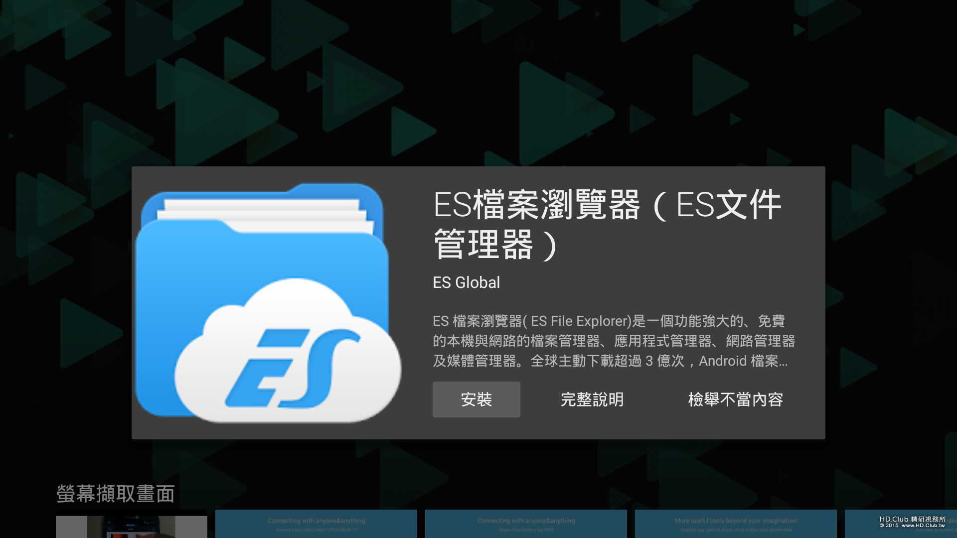

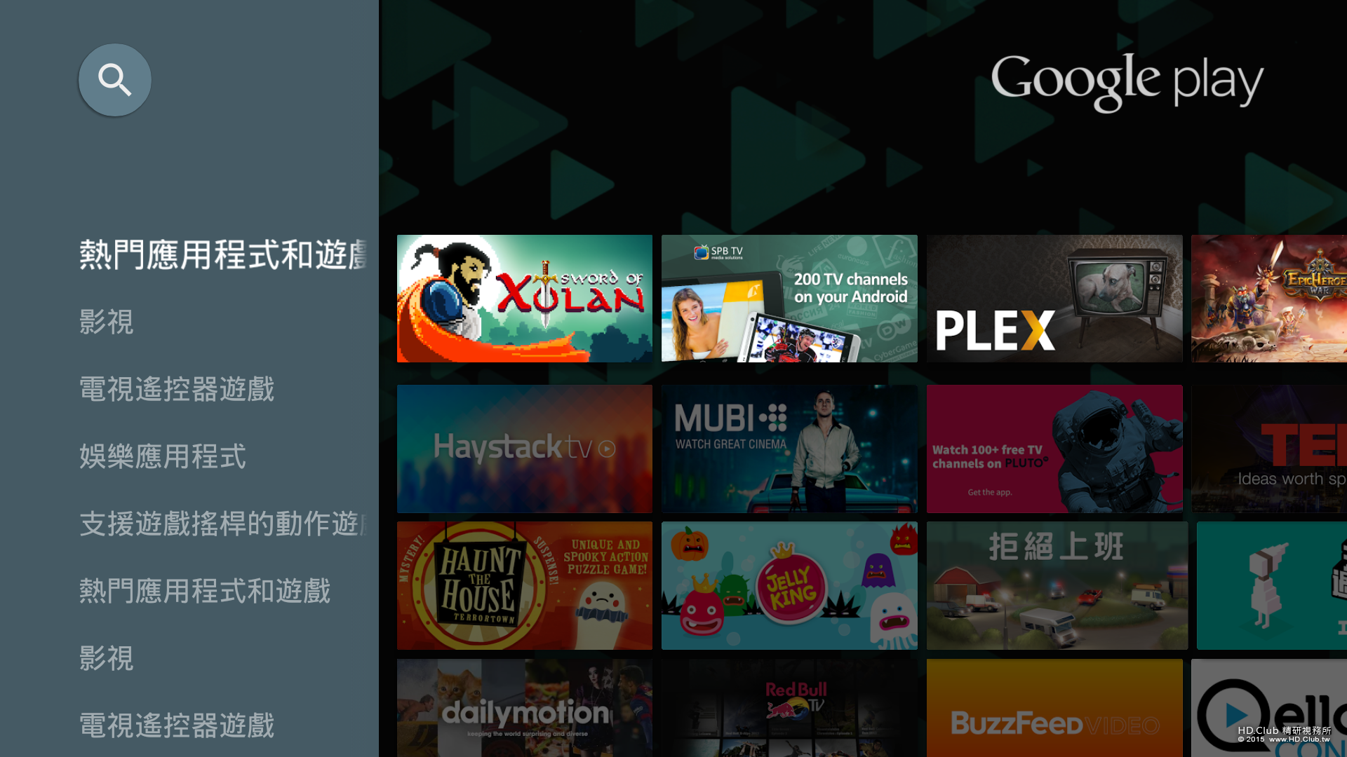

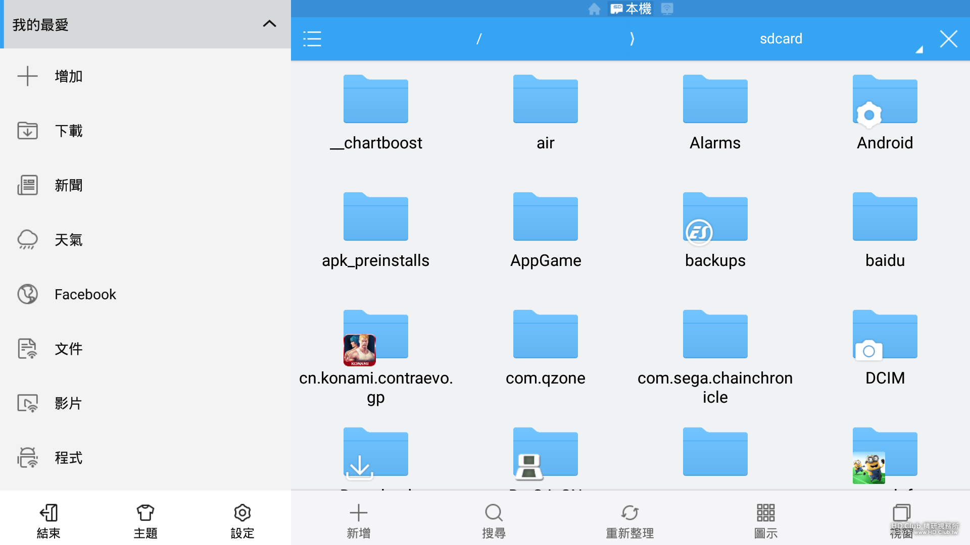

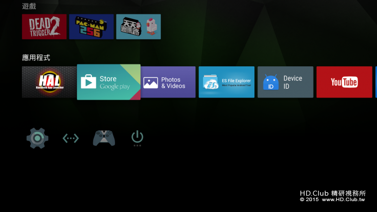

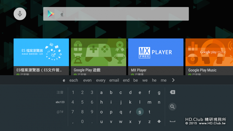

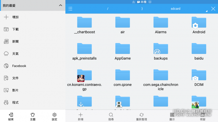

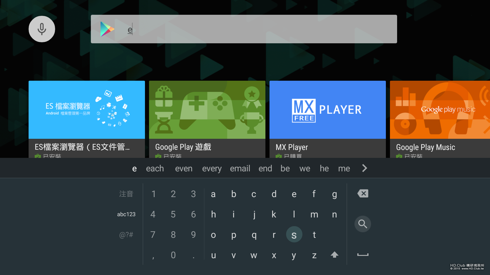

Android TV 預設並沒有網路瀏覽器, 也沒有檔案管理員
所以要先到 Play Store 下載 ES 檔案瀏覽器
接著,您想安裝什麼就裝什麼了。
在開始之前, 建議您備妥 藍芽鍵盤 以及 藍芽滑鼠, 操作起來會比較得心應手
當然, 您也可以用一般 USB 鍵盤滑鼠, 如果您不介意電視上為數不多的 USB 被佔用...
這邊用 nVIDIA SHIELD TV 作為示範

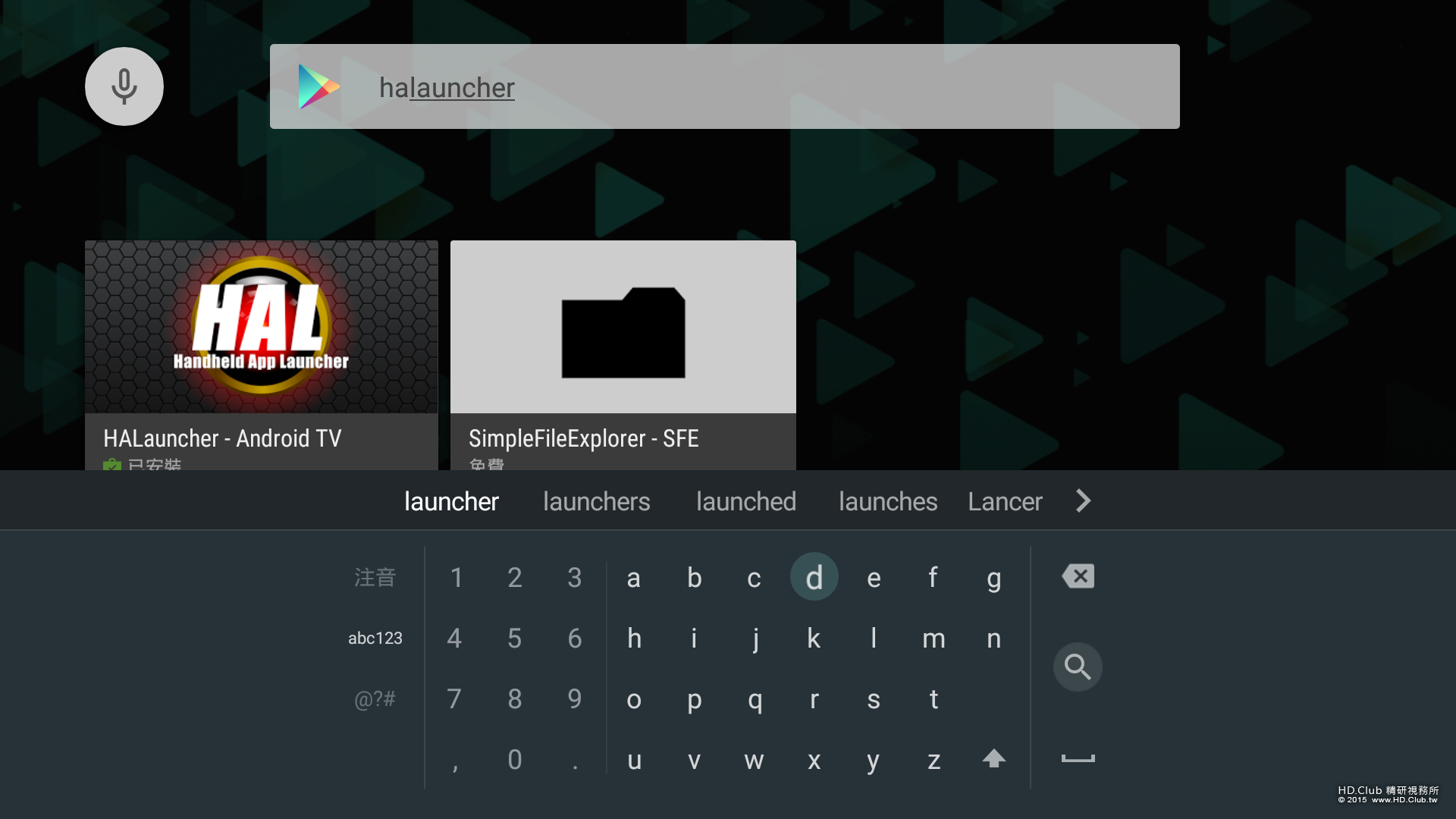

在 Play Store 左上角放大鏡搜索
只要輸入英文字 "E" 就可以看到第一個就是它了
它是少數檔案瀏覽器具備 TV APP 資格, 所以先用它引導吧 (就相當於 PC 上人戲稱 IE 最大的用處就是拿來下載 Chrome 一樣)
有了檔案瀏覽器, 使用者才能夠自行從 USB 儲存裝置 安裝 APP (*.apk 檔案)

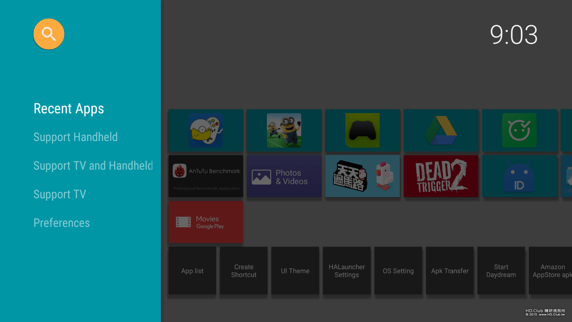

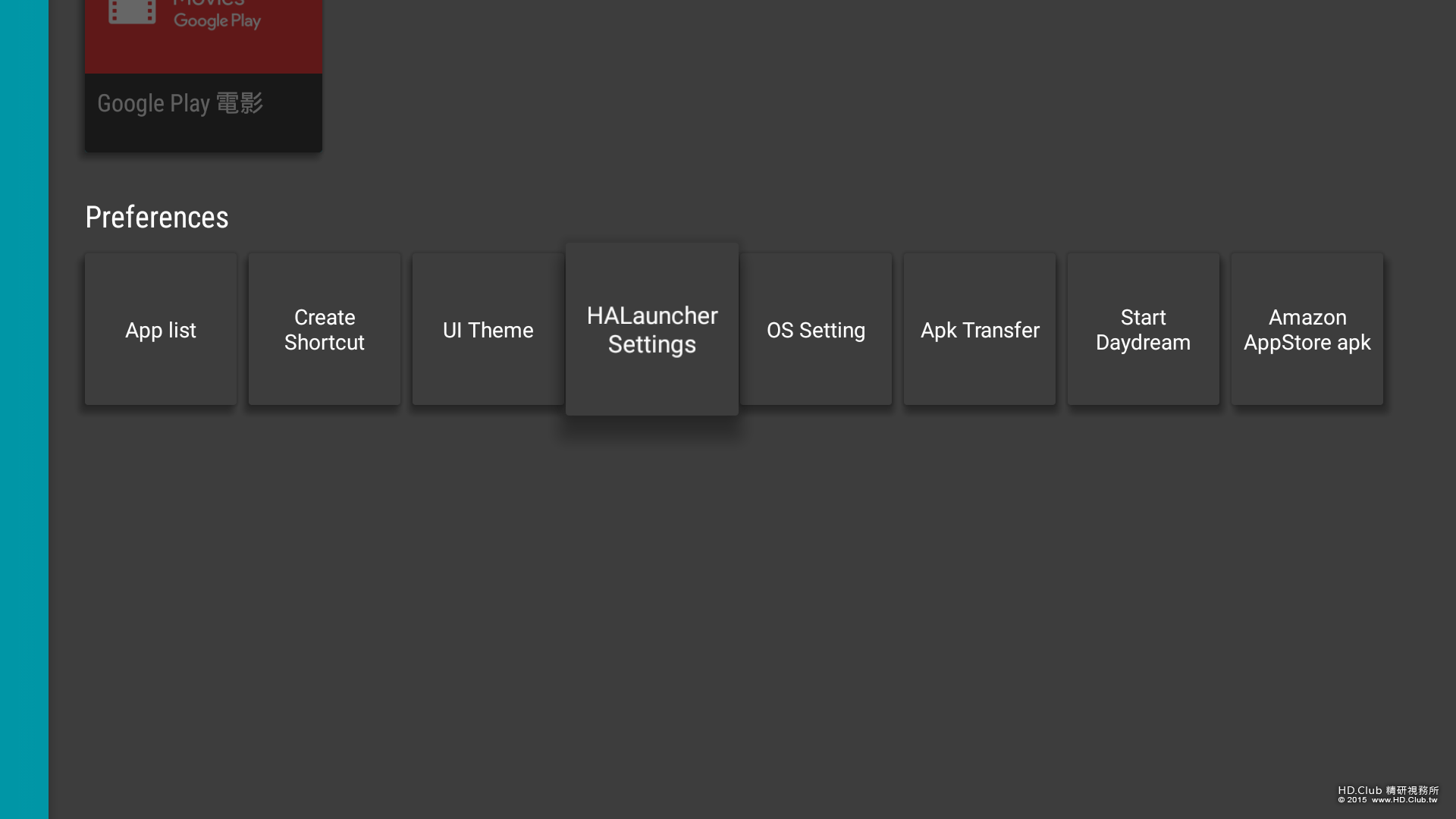

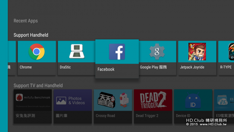

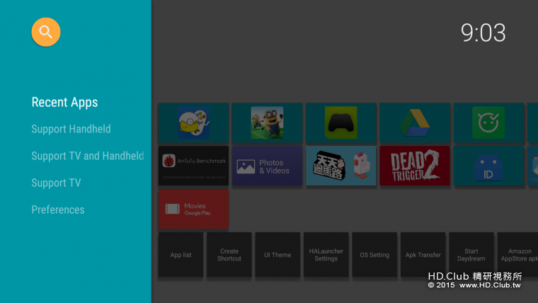

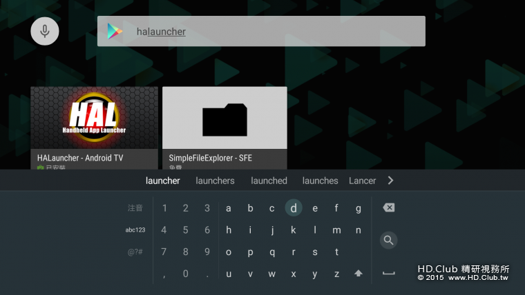

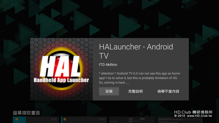

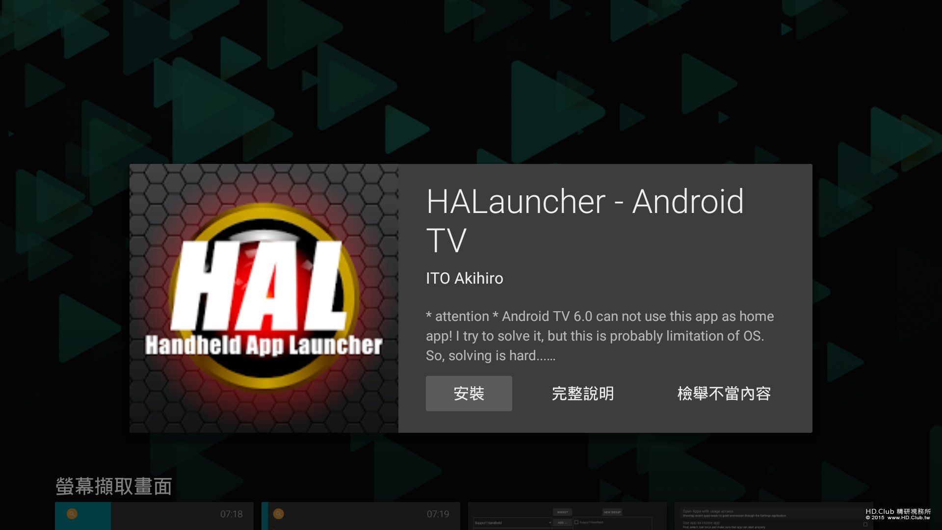

另外, 建議安裝 HAL 或是其他的 launcher, 因為 Android TV 內建的 Launcher 不會顯示一般的 APP
換別的 launcher 會比較好用一點點

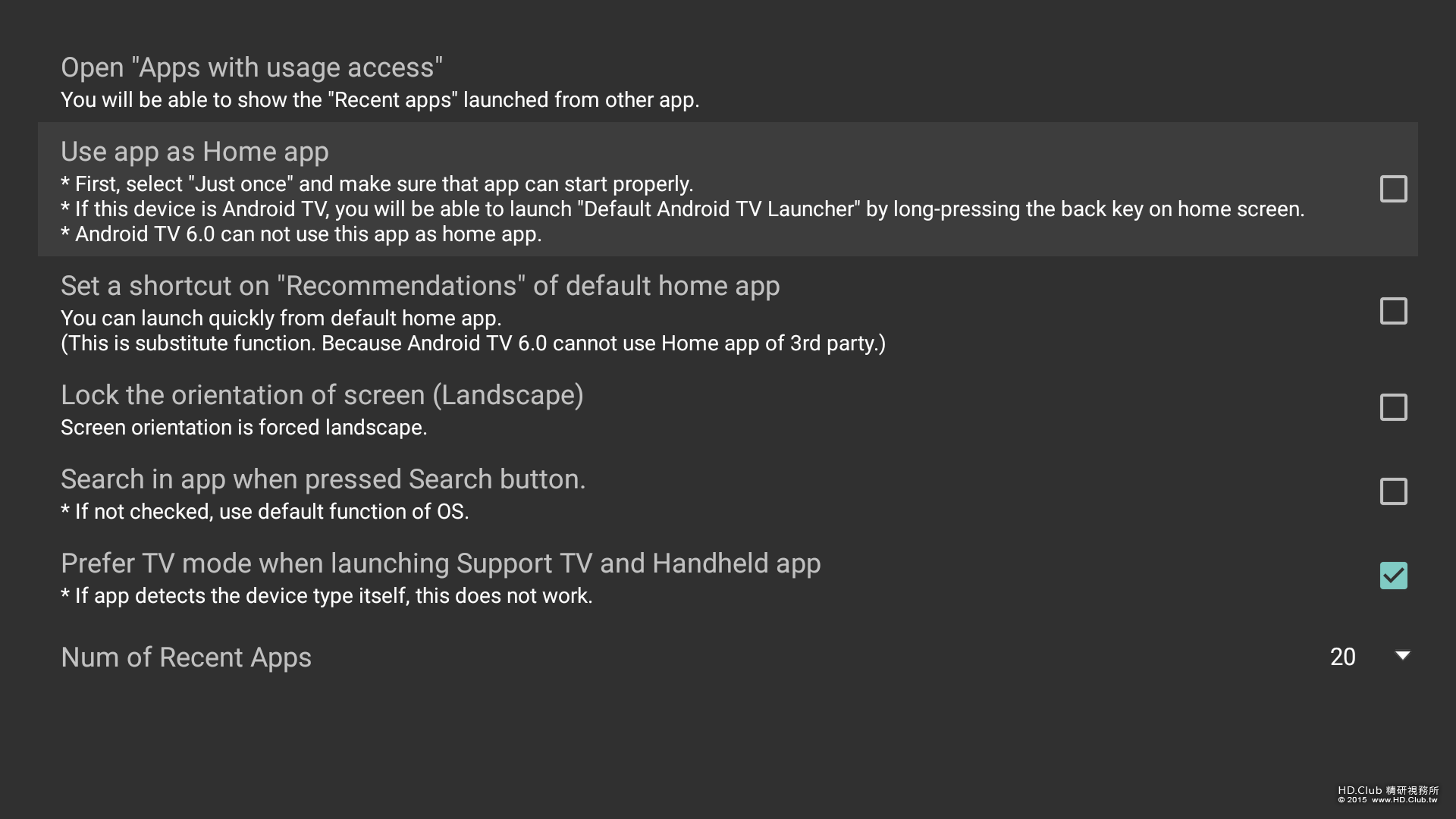

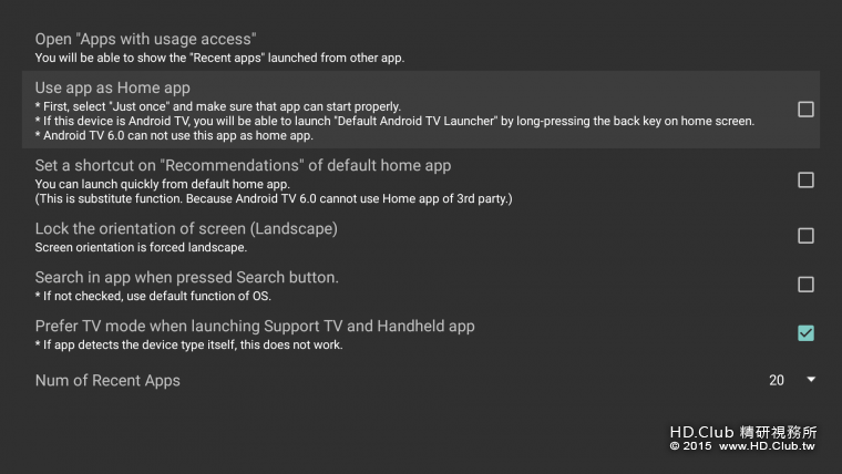

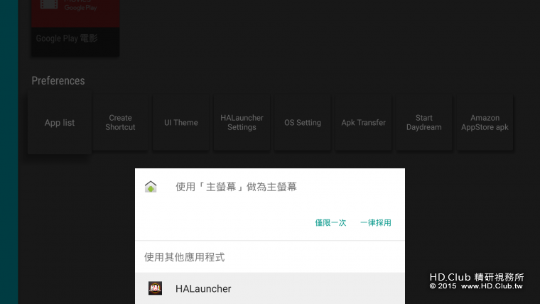

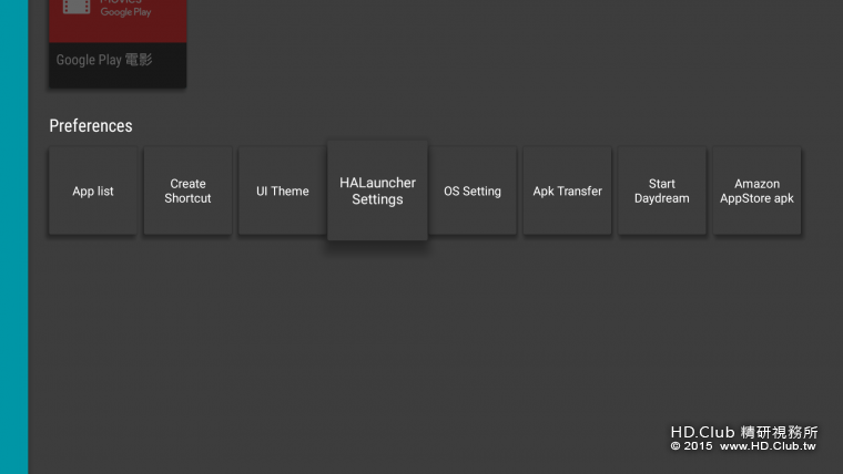

HAL 可以將自己設定成預設 launcher (此功能還不能在 Android 6.0 正常使用)

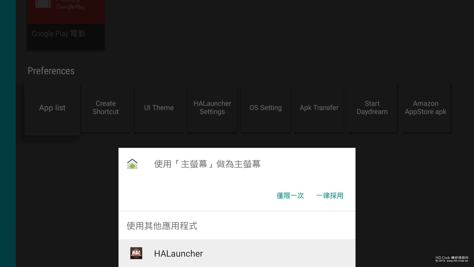

到 Preferences 設定 HAL settings
將此項打勾, 再按下遙控器上的 Home 鍵試試
就會發現 HAL 出現了! 這時將 HAL 選取為 "一律採用"
之後每次按 Home 鍵就會呼叫出 HAL 介面而不是原來的 Android TV 介面

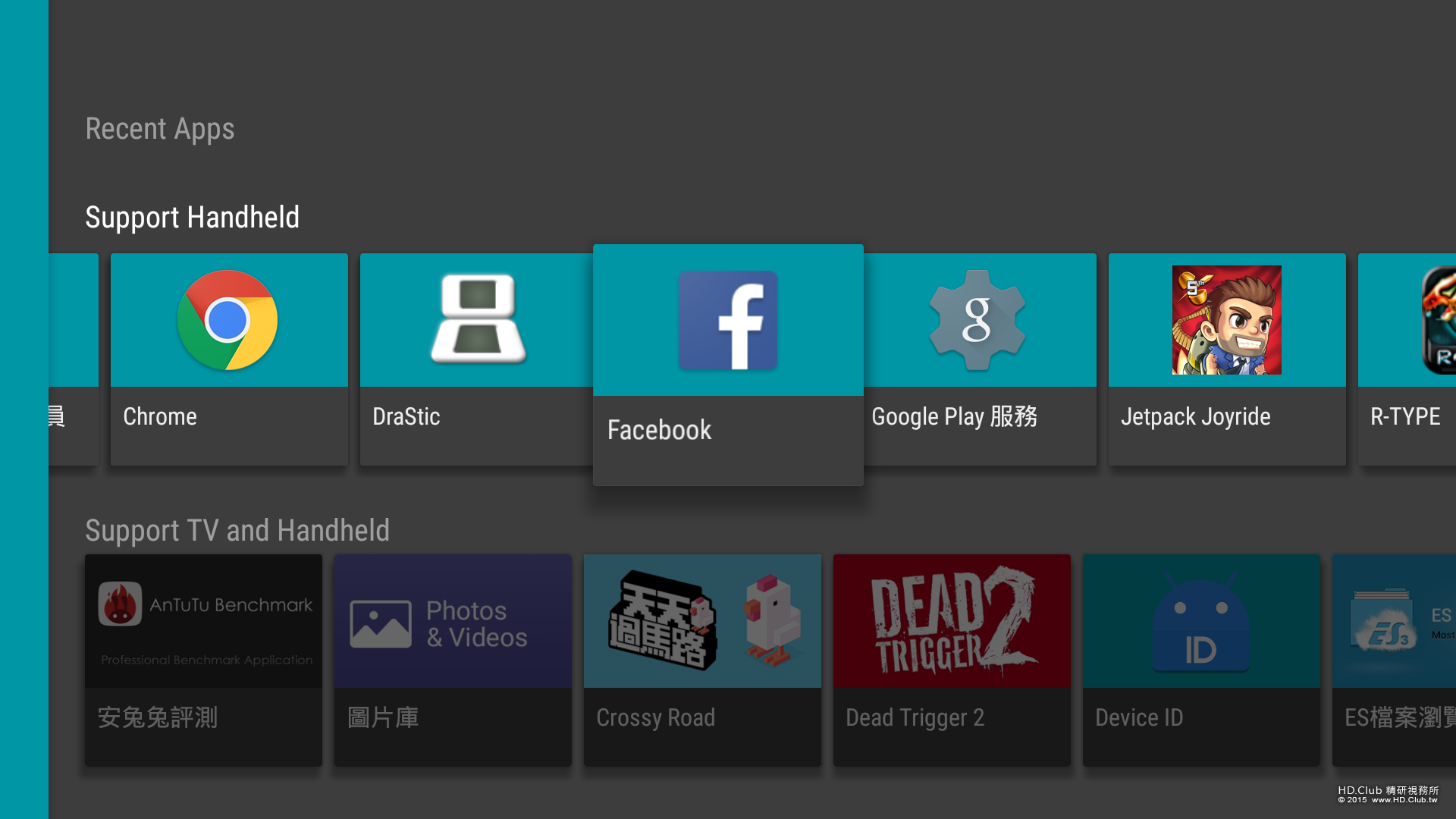

HAL 之下所有安裝的 APP 都看得到, 不論它是給 TV 用還是手機平板用, 當然也都可以順利執行
HAL 介面支援 遙控器/手把/滑鼠/鍵盤 輸入操控 (原始 Android TV 介面不支援滑鼠輸入)

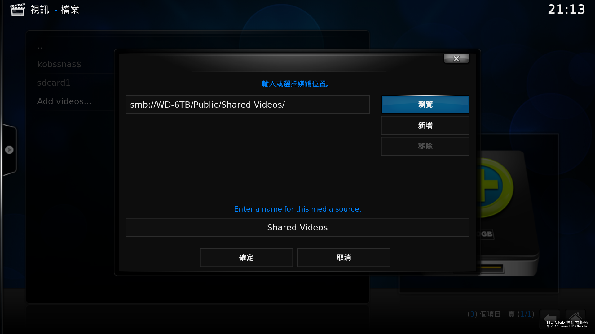

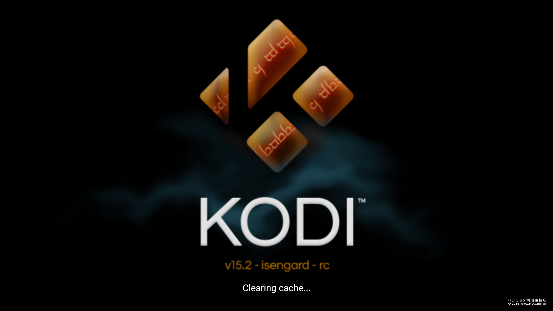

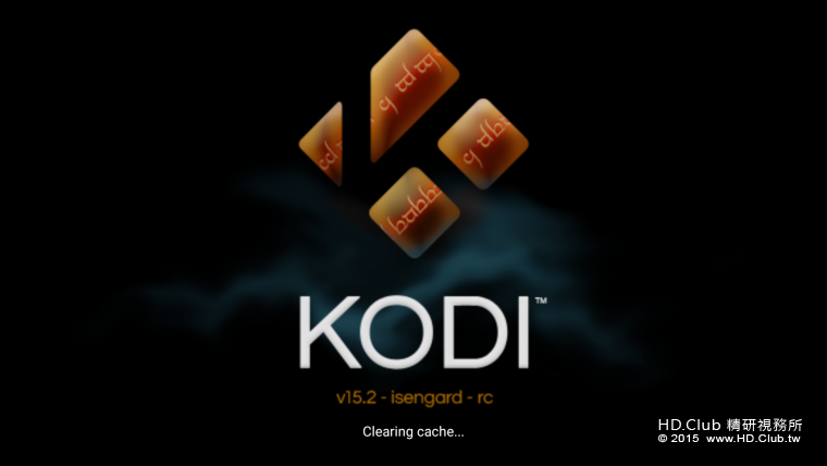

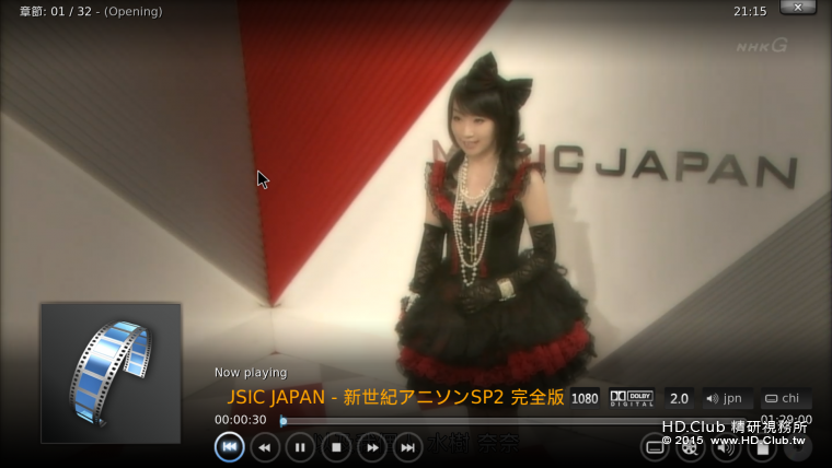

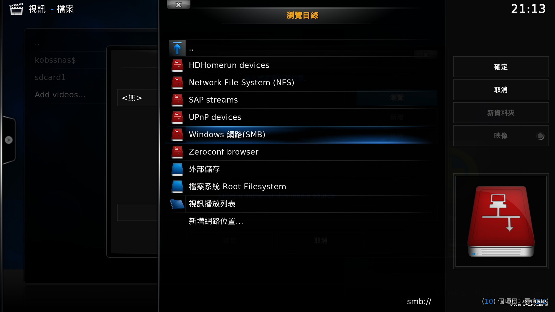

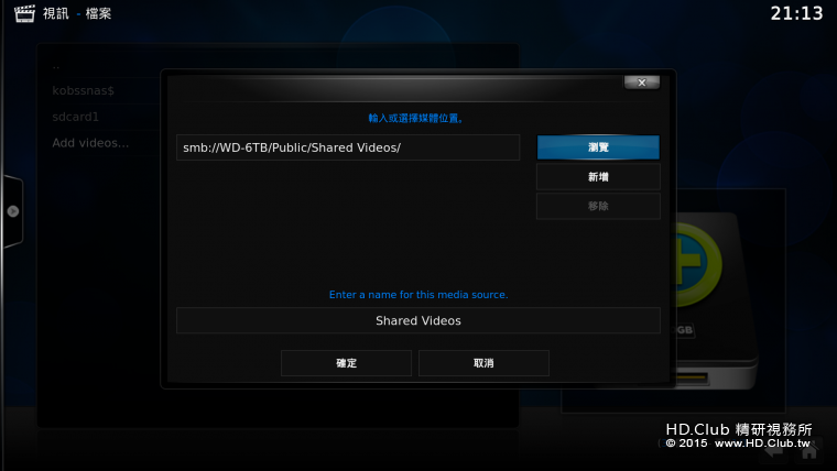

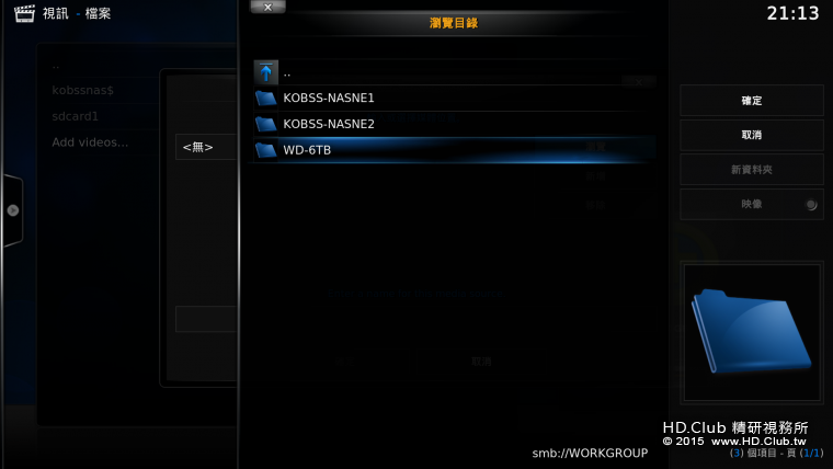

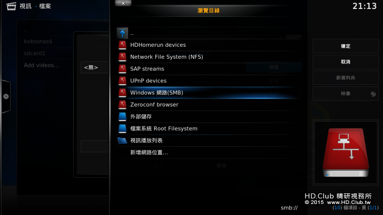

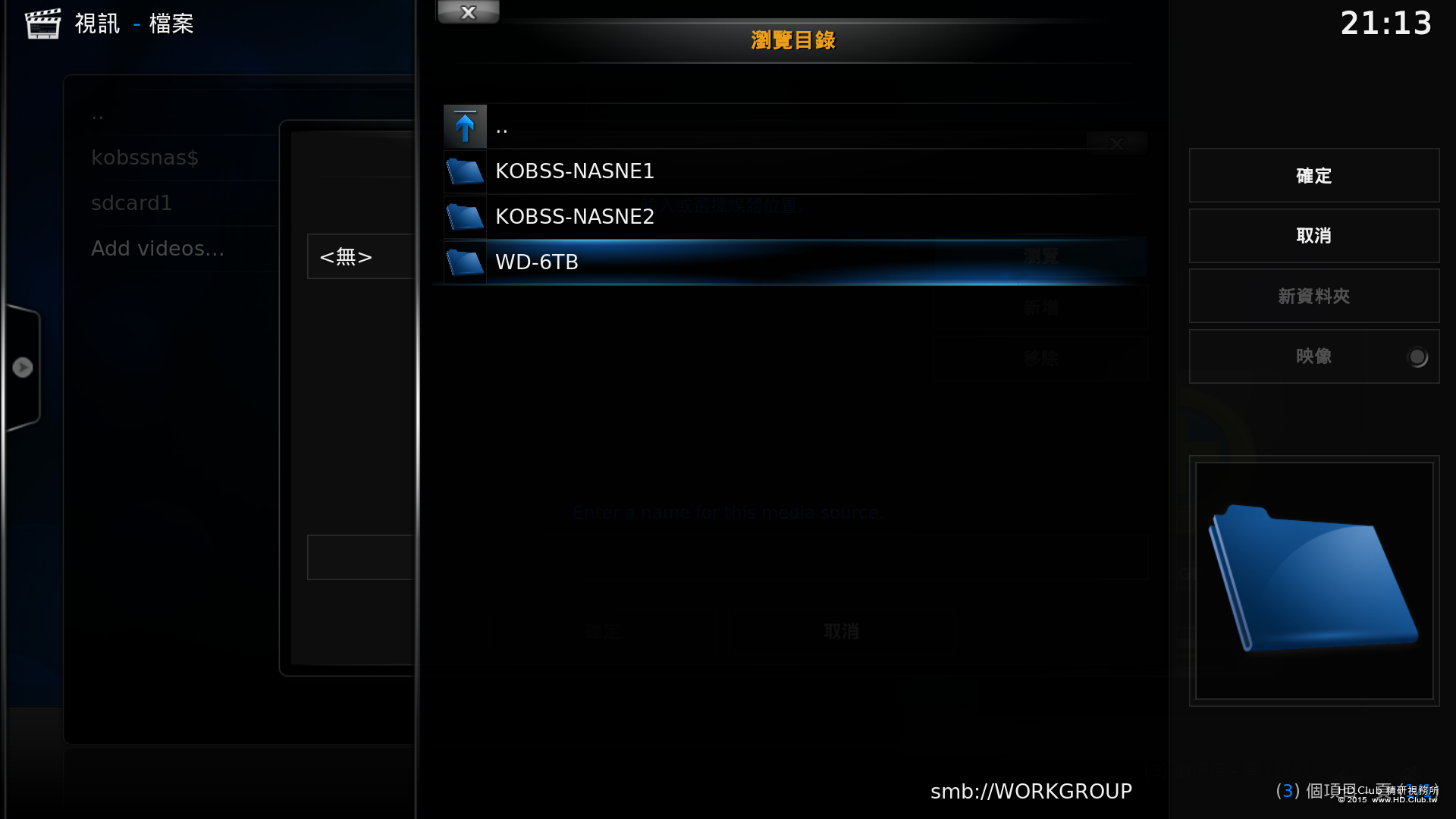

KODI 是大部分 Android 播放器都會內建的一支 APP
除了可以直接開啟 USB HDD (Android 5.0 可以支援 2TB 以上的外接式硬碟) , 最方便的地方就是支援各種 NAS 通訊協定
常見的 "網芳" SMB 也在支援之列
之後就可以直接開啟 NAS 當中的任何影音檔案囉... DLNA 還做不到這種事呢!

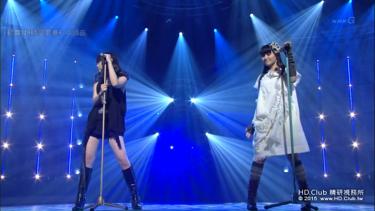

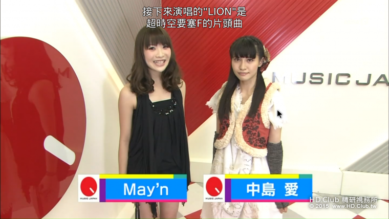

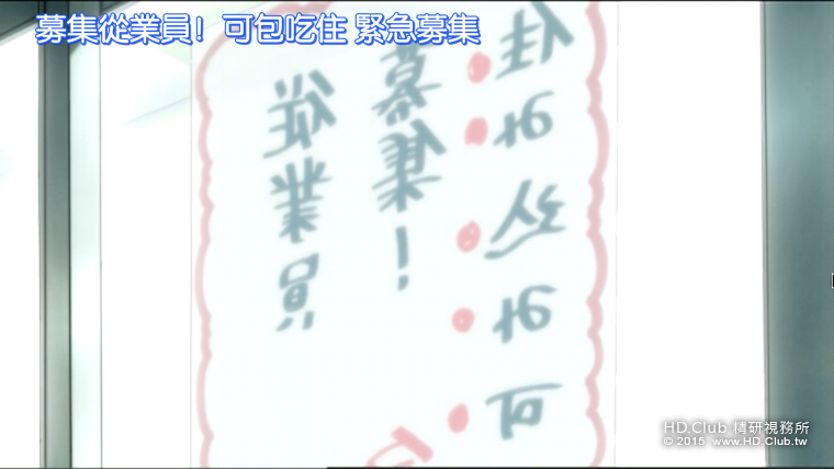

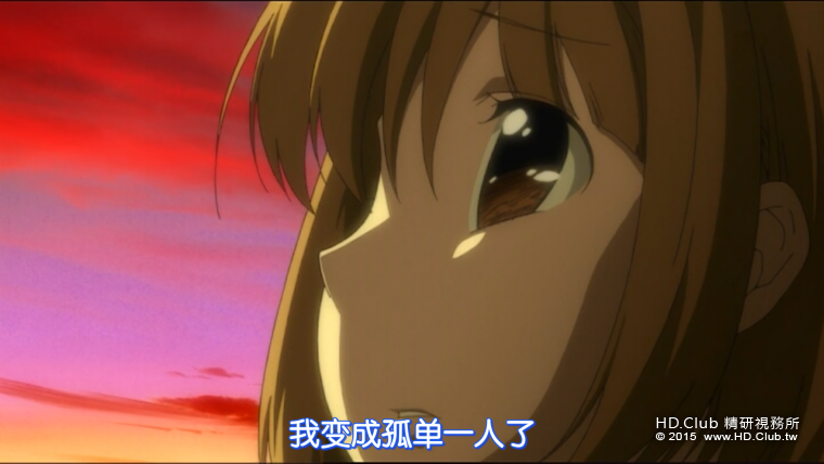

KODI 對於 SSA/ASS 字幕的支援程度相當高
例如指定文字位置

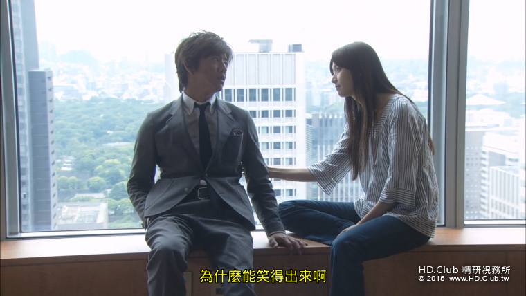

(左上角的曲目資訊是 ASS 指定位置顯示)
上下置中也沒問題
半透明, 或是 淡入淡出 也不是問題
指定字體也 OK (指定簡中圓體)
繁中
指定字體顏色 完美呈現

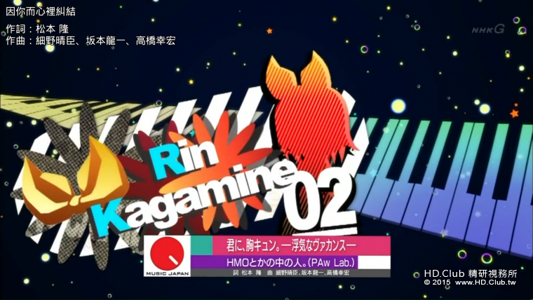

Android 好用的 APP 不少, 端看您怎麼去用它

KODI 雖然很厲害, 但也會 力有未逮 之處
4K 影片是其罩門, 很多 Android 的影片播放器 能播的 4K 影片, KODI 都不能播
要看 4K 影片先暫時用系統內建的播放器吧...
