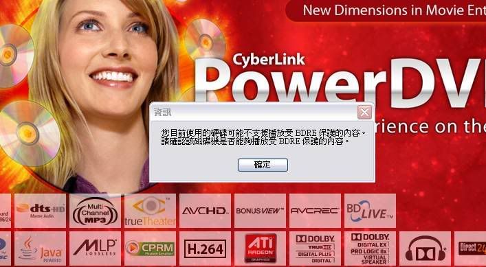

我有片BD,就這樣用PowerDVD 8播放的話完全沒有問題
但把它用nero的"Blu-ray光碟複製"功能...
或是用anydvd的"AnyDVD Image Ripper"製作一個映像檔出來後...
再用alchol 120%或是virtual clone drive掛載...
再用PowerDVD 8播放的話...
就出現以下情況了...
我想知道....
是否這片光碟有保護(已經安裝anydvd 6.5.2.2),所以製造出來的iso就播放不能?
還是有別的原因?
請求解決方法,謝謝!

發表於 2009-3-3 08:38:39 | 顯示全部樓層
首先要問你是否有安裝了今年發布的PowerDVD 8 的更新檔
如果有的話,結果就很簡單
因為這版的更新主要是防堵ISO的掛載
他會去偵測這片光碟是否有保護
也就是AACS這個資料夾內的內容
如果你是用AnyDVD HD做的ISO
你可以掛上後再去看裡面的結構,你會發現AACS的資料夾被取代了
所以會出現這樣的訊息
解決方法:
1. 把PowerDVD 8移除再重新安裝,裝到2217a(2008年底)的更新檔就好
2. 重新做ISO,你可以用ImgBurn來做,AnyDVD請關掉或者用AnyDVD來做ISO,但是要勾選"保留保護(Blu-ray)"
這跟破解完全無關,純粹是PowerDVD的檢查機制造成的

我想是否powerdvd對讀取ISO檔和對光碟播放驗證是否有AACS兩者有所不同
造成光碟可以播放而ISO檔不能
所以ISO檔還是要能破解才能播放?
你可以搜尋一下BDAV的文章看看看
ANYDVD是破解BDMV格式的藍光光碟
您提到的應該是BDAV格式的BD-R or BD-RE
而這些BDAV的AACS防拷要轉到硬碟不管是否是做成ISO檔
它的破解要用別的程式例如BACKUPBDAV,可以搜尋一下
當然還是要看您燒錄藍光碟機器的AACS的版本
